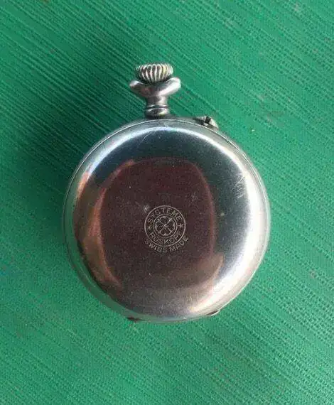

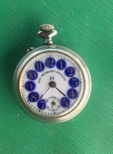

Me dejaron en herencia este reloj que lo lleve al relojero pues no funcionaba , alguien sería tan amable de decirme de qué año es y su valor aproximado?

Un sistema Roskopf muy bonito con sus lentejas azules que le aportan un bello atractivo a la esfera.
Es un reloj de los años 1930 aprox. De no mucho valor monetario.

Estos modelos suelen ser de tamaños comedidos (43 / 45 mm) , te falta el pendant (anilla).

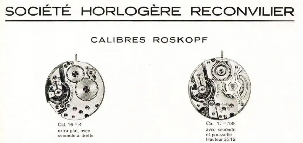

Fue construido por la Reconvilier. empresa que ha construido más de 40 millones de Roskopf.

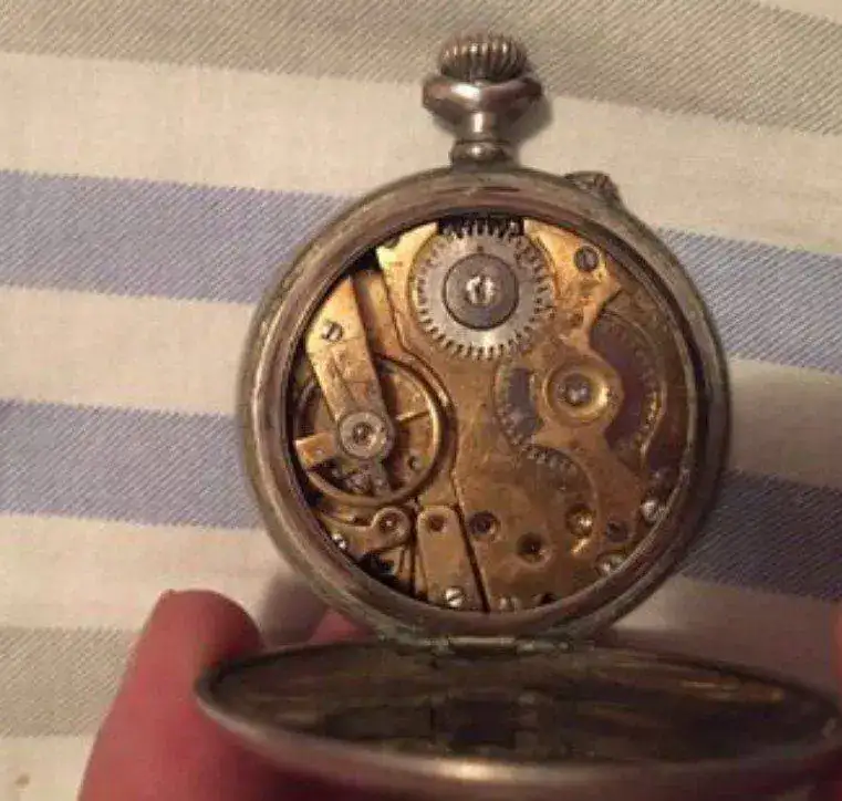

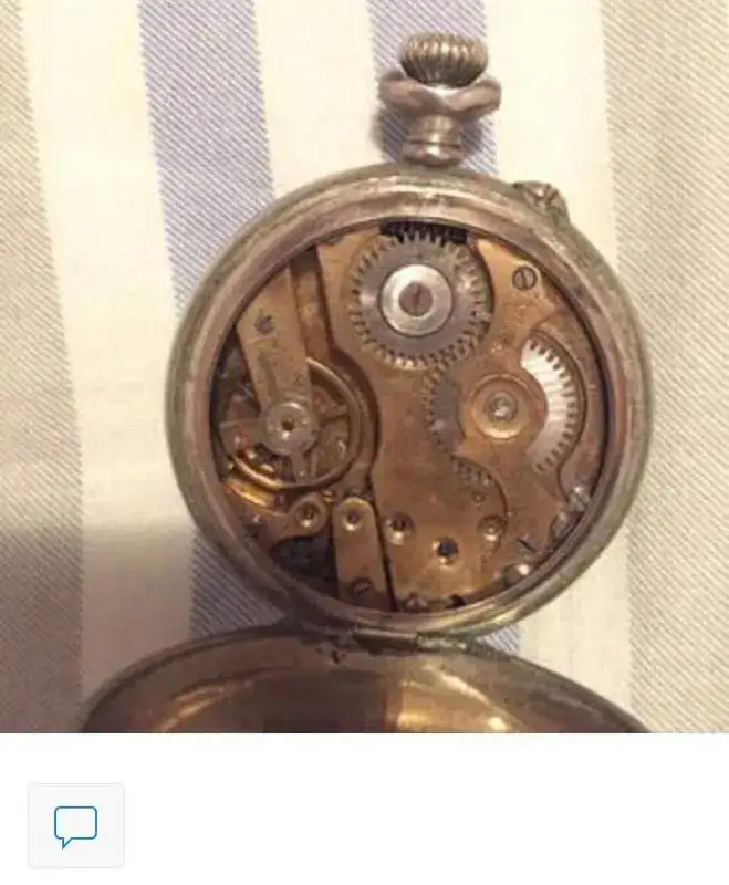

Porque es admisible que no se le haya puesto la anilla de suspensión. Tampoco pasa nada porque cada aguja sea de un padre y una madre distintos, pero... esa maquinaria se ve muy descuidada. Incluso da la sensación de que el volante está desnivelado.

Las lentejuelas o cartuchos (o sea, los redondelitos azules) se pusieron de moda a finales del siglo XIX, pero eran diferentes acabados. Tu versión viene a ser un tipo "evolucionado" de lentejuelas. Y bueno, además de evolucionado supongo que también es más barato de hacer que el modelo típico de alrededor del 900.

Buenas , bueno escribo de nuevo por qué me llamaron de la relojería diciendo que el reloj no se puede arreglar por no encontrar las piezas ( volante y espiral ) algún relojero del foro que me lo pudiera reparar ? Gracias de nuevo y un saludo

No desesperes.
Los Roskopf parecen todos iguales por dentro, pero lamentablemente no es así. No vale todo para todos.
Es cuestión de paciencia e ir probando diferentes repuestos... o diferentes relojeros.

Por lo general los Roskopf son relojes agradecidos re reparar y relojes muy duraderos y resistentes.
No desesperes, que la cosa en sí no es difícil.
Como bien te dice rafagil, estos relojes son agradecidos aunque no todos los repuesto sirven. Cuando un reloj se encuentra en este estado los relojeros suelen huir ya que el tiempo empleado en repararlo no compensa lo que pueden pedir. Además, hoy en dia quedan pocos relojeros que torneen ejes de volante. Creo que el mayor problema está en el espiral. Si no tiene es difícil encontrar el adecuado. El reloj funcionará pero no irá en hora, adelantará o atrasará.
Se puede mirar, pero va a ser muy complicado.
