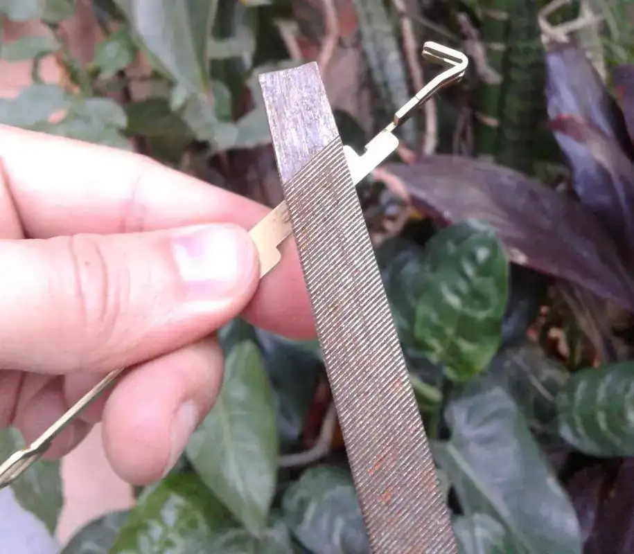

Hola amigos, les cuento que ya recibí el director del péndulo tuve un pequeño problema ya que el grosor de este era unos milésimas mayor por tal razón no entraba en el tenedor, bueno con una lima hice el desbaste para que lograra entrar y quedo perfecto.

Director del péndulo
