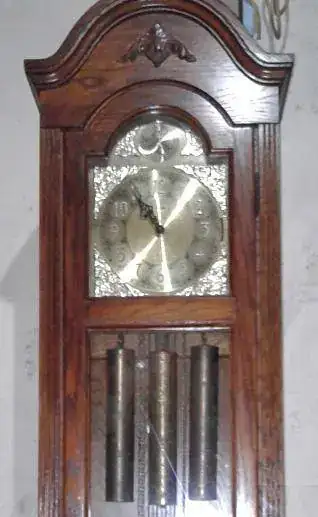

Frente:

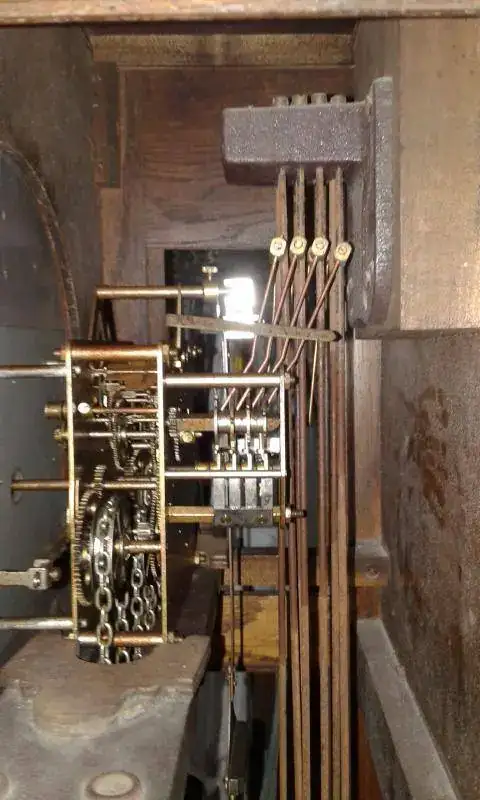

Lado derecho:
Suspensión del péndulo:

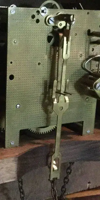

Brazo del péndulo y palanca de ancora (Círculo rojo es el contacto entre las dos piezas la flecha roja indica la palanca del ancora que se queda pegada a 15 grados no regresa hacia abajo:

Hola, pues vamos por partes, de momento en las fotos que presentas se ve que el director del pendulo o alargador de este esta fuera de su sitio osea desencajado de la suspension y por lo que se puede ver esta no presenta ningun deterioro; el director del pendulo tiene que estar perfectamente encajado y haciendo el pasador de la suspension tope con la curvatura de este, cosa que en la foto se ve que no esta y por eso el pendulo tiende a no ir normal si no con un ligero bamboleo rotativo
Pudiera ser tambien como te comentan otros compañeros que el embrague del ancora haya desviado a este de su perpendicularidad cosa que hay que corregir para que vuelva a estar nivelado y no se tenga que desplazar el mueble para conseguir esto; puede que tambien se haya movido el puente del ancora, pero esta ya es mas dificil si estaba bien sujeto
En conclusiones: debes primero colocar bien el alargador de pendulo en su sitio en la suspension, ver como responde la maquina y despues revisar los otros puntos indicados

El alargador siempre cuelga de la suspension que es ese cuadradito que lleva dos laminillas de acero y un pasador de donde cuelga y ajusta dicho alargador y arriba queda sujeto tambien por otro pasador que le sujeta al bastago ranurado que tiene el puente del ancora
Entiendo sólo que dicho alargador es parte del péndulo inseparable cuando quito el péndulo va toda la pieza la lira y el medallón no las puedo separar.
La suspensión en la parte baja lleva un pin a cada lado donde encaja el alargador cómo si fuera un tenedor de dos picos doblados hacia abajo, los cuales descansan en los pines de la suspensión.
Entiendo que el alargador tiene que pasar en medio del brazo del ancora, pero el alargador del péndulo es demasiado ancho poder pasar en medio, el péndulo está del lado izquierdo y cuando oscila al lado derecho empuja la palanca del ancora y allí se oye el tic y cuan regresa el tac.

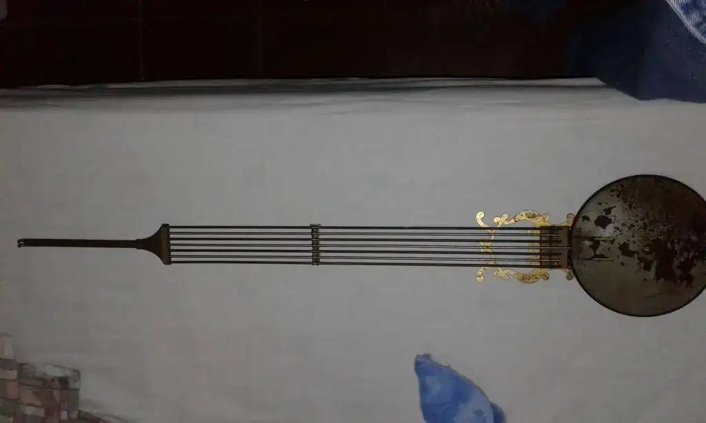

Una observacion, si ese pendulo que por lo que me dices es entero, osea que cuelga directamente de la suspension y si no lo puedes encajar correctamente en esta, pues se ve claramente en la foto que tiene que encajar mas hasta que los pivotes lleguen a su curvatura para que ademas caiga centrado desde la suspension y que este mas abajo donde conecta con el tenedor del ancora tiene que encajar en ella y ademas con cierta olgura para que tenga el roce justo y no se trabe; que es esa pieza blanquecina que parece estar encajada en el tenedor? se ve en la 4ª y 5ª foto
yo aprecio también cosas extrañas. parece que la horquilla no esta bien puesta en la suspensión, pero también parece que la horquilla no pasa por el el paso del tenedor. y el compañero parece que a si lo indica, ese plástico blanco me desconcierta, una de dos o esta mal montado o ahí hay algo que no es suyo....
viendolo mejor yo creo que lo que ocurre es que este reloj le falta la horquilla y a colgado como ha podido el pendulo en la suspensión, lo deduzco por lo corto que es el pendulo, y porque tal como lo veo la varilla del pendulo es opuesta al tenedor, ninca vi un antesala sin tenedor y este no lo tiene
tambien al principio el compañero dice que el reloj le adelanta dos horas, lógico si le faltan quince centimetros de horquilla, a si que busque donde ha caido esa horquilla......saludos....::Dbt::
Hola, tonito eres muy observador y por ahi creo que van los tiros que le falta el director o alargador del pendulo y por eso el este no puede entrar en la horquilla del tenedor, estoy convencido que es eso. Asi que amigo kernestox vete pensando en buscarlo o en conseguir uno como dice tonito

Péndulo completo:
Hola elmonge, entiendo anoche quité el péndulo para tomarle una foto y ver el funcionamiento del mecanismo y observe que la palanca que conecta con el ancora, lleva esa pieza de plástico blanca que lo único que veo al hacerlo girar de izquierda a derecha con el dedo es que hace de peso supongo porque lleva otra pieza conectada abajo una negra también se ve que es de plástico.
Ayer leyendo todo lo que me indican todos los amigos de este foro, no entendí a ciencia cierta como es que debo enganchar bien el péndulo porque este no se puede pasar por lo ancho que es en la palanca del ancora veo que entre la pieza plástica hay como una abertura de tenedor, donde puede pasar algo delgado no el péndulo.

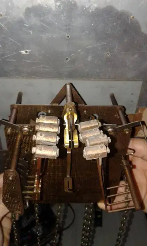

Desmontado el péndulo:

Gracias tonito y demás amigos del foro, la verdad así fue como me lo vendieron yo lo vi funcionar y dar la hora antes de comprarlo con sus sonidos de los cuartos y las horas, pero ya en la casa se delantaba dos a tres horas y hoy que se para a los quince minutos de iniciar el batido del péndulo.
Ahora entiendo que esa pieza que me falta, pasa en medio de la palanca del ancora (Tenedor) y luego de allí se conecta el péndulo, ahora la palanca del péndulo está a 90 grados y tiene giro como de unos 30 grados hacia la derecha pero no tiene giro hacia la izquierda porque sólo llega a 90 grados tengo esa grand duda como se balanceará el péndulo hacia la izquierda si tiene tope a 90 grados en el tenedor.
Si estuviera en tu situación sacaría el reloj de la caja y después buscaría la pieza que le falta en el interior, incluso dándole la vuelta a la caja, porque puede estar metida en cualquier rincón. En el peor de los casos, aunque se haya perdido en el traslado, no es difícil hacer otra que realice la misma función. Si sacas la máquina también le podrás realizar unas fotos de la cara posterior, y ver la forma de esa pieza en otros relojes semejantes que encontrarás en Internet.
Esa pieza probablemente será bastante parecida a esta:
Hola kernestox de nuevo, pues la pieza que te falta es la que debe de pasar entre el plastico ese banco y eltenedor para ajustarse en su centro; bueno lo que dices que el tenedor del ancora solo va hacia la derecha es que el ancora se ha desviado y hay que corregirla tirando del tenedor hacia la izquierda para que se centre, el tenedor lleva un embrague que permite hacer eso, es como un tubo metido en un eje a presion que permite al forzar desviar el ancora para darle la posicion correcta de nivel, asi que eso no es lo preocupante; ademas otra cosa ..... tu te darias cuenta cuando has visto funcionar el reloj al comprarlo que el pendulo tenia ese largo? ese es demasiado corto para esa caja, los pendulos normalmente llegan casi rozando la parte baja de la caja y ese pendulo segun lo tienes se ve muy corto en esa caja
Mira tienes que hacernos caso y buscar esa pieza, o conseguirla de alguna manera y si no te la haces, la longitud es tal que sobresaldria 1 cm. o 1,5 cm. por debajo del asiento de la maquina para permitir colgar el pendulo sin tener que descubrirla

Hola lo puedes hacer con cualqier varilla de metal, a semejanza de la foto que te pone "NUEVO" el largo lo calculas para una vez puesto en la suspension sobresalga 1 cm. o 1,5 cm por debajo de la madera que soporta la maquina para que puedas colgar el pendulo con facilidad en el alargador; en vez de hacerlo tal cual lo ves en la foto lo puedes simplificar, el caso es que cumpla esa mision, asi que miralo detenidamente y ahora que sabes lo que es, tambien puedes hacer comparativas con otras maquinas y veras que es sencillo hacerlo, la funcion de ese alargador es conectar la suspension con el pendulo y el ancora, el pendulo funciona por gravedad y el ancora mantiene la inercia de este pendulo por la fuerza del escape, que a la vez recibe su fuerza de la pesa a traves de su tren de rodaje. Una vez que comprendas esto te reiras de su simplicidad, pero primero debes enterderlo
