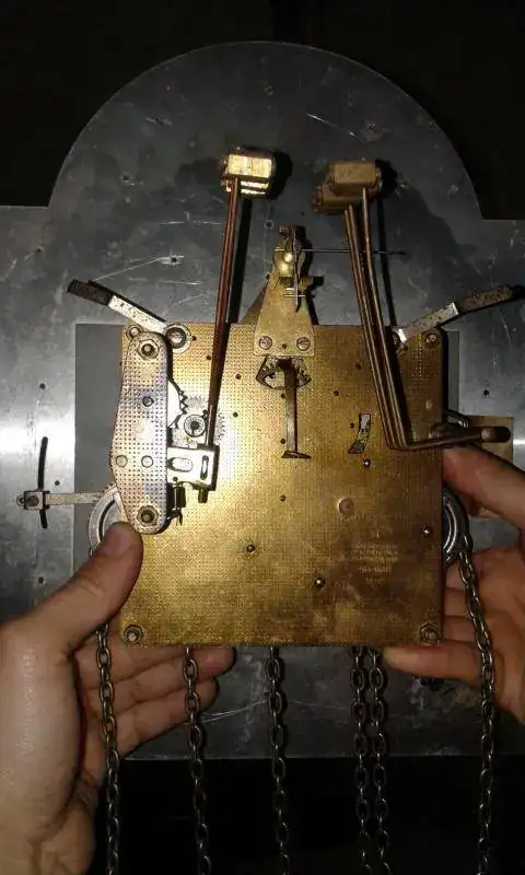

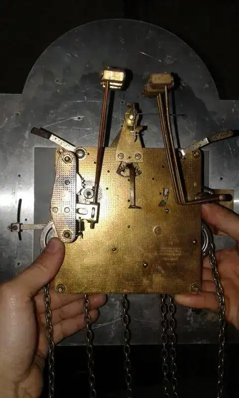

Gracias nuevo, ya vi la maquinaría bien por detrás y es muy similar a la foto que me compartió estoy tratando de desmotar el reloj pero me he topado como quitar las largas cadenas que están en una circunferencia dentada.
Gracias a todos por sus sugerencias ya les diré como me fue.
Hola amigos jatodo, nuevo, elmonge, tonito son ustedes unos maestros en este arte todo lo que me han dicho lo he podido comprobar ya desmonte la maquinaria no pude quitar las cadenas, así que lo saque con ellas y pude comprobar lo de la palanca del ancora que sólo tenía ángulo de 90 grados al centro y de 30 grados a la derecha ya lo centre haciendo fuerza opuesta tal como me dijeron.
Ahora vi la parte plástica que esta en el tenedor, me da miedo quitarla porque está como a presión y no quiero dañar el tenedor pero creo que tengo que hacerlo porque allí eso no va, en la placa del reloj dice 94 centímetros será que es el largo del péndulo más la pieza que me falta porque el reloj tiene más de dos metros de alto.
No se si se puede quitar la caratula, porque allí están las agujas y no quiero hacer algo sin medir los riesgos así que es incomodo tener toda la maquinaria con las dichosas cadenas, tuve que sudar un rato para ver como lo desmontaba y de verdad que es un arte de ingeniería todo esa maquinaria :D para poder llevar el tiempo con precisión.
Gracias por su valioso tiempo, un saludo fraterno en la distancia.

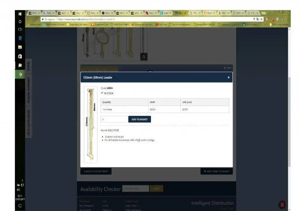

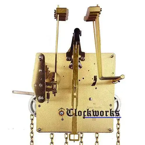

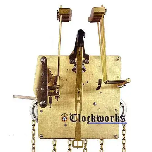

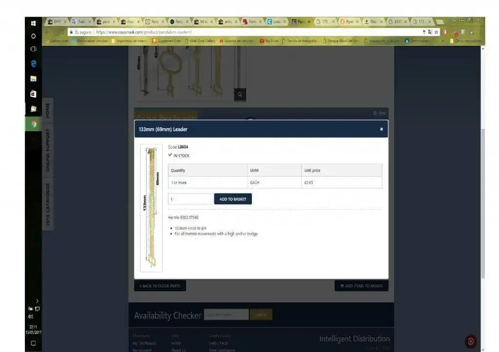

Según la placa busque el número 451-053h y encontré la siguiente web donde hay muchas piezas para reloj, creo que la G es la que queda en mí reloj.
http://www.clockworks.com/clock-parts/clock-pendulum-parts.html

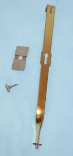

94 cm. ten en cuenta que es el largo del pendulo que debe llevar esa maquina, comprueba esa medida en el pendulo que tienes. El plastico blanco que lleva el tenedor creo que es como un tapon, para que no se salca el alargador del pendulo de ese tenedor
antesalas hay muchos pero pregunto esa maquina no salia estirando de ella por una guías, como muchos otros relojes.
tu piensa que la longitud del pendulo es desde donde tienes ese alfiler que no se quien se lo habrá puesto hasta el centro de gravedad del pendulo, hay esta incluido la horquilla que te falta
juan eres un máquina navegando, la foto que pones se corresponde con la G....?
yo tambien creo que puede ser esta que mencionais....saludos
aunque no descartaria la F.......::Dbt::
seguro que algun rastreador busca ese modelo de hermle y salimos de dudas

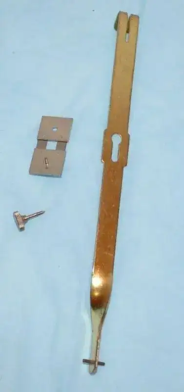

En Ebay se vende este modelo que coincide con las referencias de tu reloj. No lo pongo para que lo compres si no para que tengas un modelo muy sencillo para construir.
En las fotos que has puesto no se ve cómo termina el tenedor porque tiene ese plástico blanco. Si termina en un pivote, la pieza que falta será parecida a esta, pero si termina en una horquilla, en vez de ese agujero central llevará una zona más estrecha para que encaje en la horquilla.
Además si la construyes tú puedes hacerla bastante más larga en el tramo final, donde se le pueden hacer agujeros a diferentes alturas para poner el pasador de donde colgará el péndulo. Cuando funcione exacto le cortas la parte sobrante.

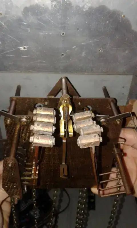

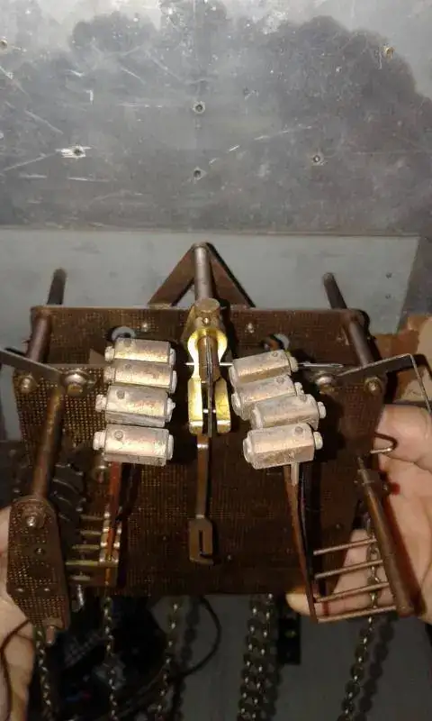

Buen día nuevo, ya pude quitar la pieza plástica que lleva el tenedor haciendo un poco de fuerza ya que estaba bien apretada, espero no haber dañado el ancora, he visto que es una ranura separada entre 1 y dos mm, con una abertura en un lado como para que entre algo delgado desde la suspensión tal como me han vendido diciendo.
Será que dicha pieza que me falta es así de delgada, para entrar entre ese espacio bueno anexo las fotos y espero sus comentarios.

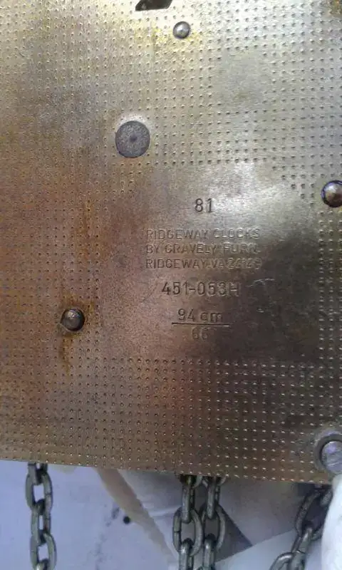

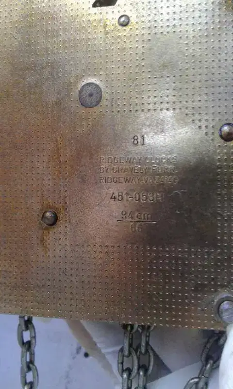

En la placa dice lo siguiente:
RIDGEWAY.VA24146
451-053H
94/66 cm
El péndulo que tengo es de 87 cm de largo desde el sujetador hasta el medallón.

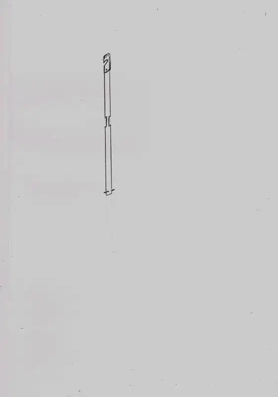

hola, pues ahora ya sabes que la pieza tiene que ir enfrentada de forna lateral y tiene que tener esta forma, el rebaje que tiene es para que puedas meterlo en el tenedor por esa ranura que lleva
alargador pendulo.webpSaludos
Gracias elmonge por el diseño, ahora ya se a ciencia cierta lo que necesito sin la ayuda de todos ustedes no lo hubiera logrado identificar el problema, esto ha sido un trabajo de detectives en relojería :ok::.

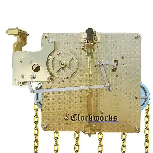

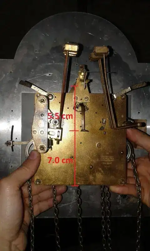

yo también apostaba mas por la F que es la que muestra el compañero, pero lo que no tengo claro es la longitud, que según mis calculos tiene que andar al rededor de 55mm, pero me parece pequeña, la hay en tres medidas, ya veremos lo que dice sars relojeros , pero yo les llamaba por telefono, yo lo he hecho y he ido a la fabrica y te atienden bien, pero sigo diciendo que despues de tener el modelo identificado y la longitud del pendulo en interned ha de aparecer esta maquina y sus componentes, pero eso ya es cosa de los rastreadores.
Hola tonito, ya he tomado las medidas y son las siguientes desde los dos pines de la suspensión hasta la palanca del ancora tiene 5.5 cm desde la palanca del ancora hasta el final del borde del metal tiene 7.0 cm en total son 12.5 cm de longitud desde la suspensión hasta el borde del metal de la maquinaria.
Rigeway 451-053H 94/66 cm

Gracias por la sugerencia elmonge, el alargador que he visto en varios sitios de internet es de 4'' 3/8 que si no me equivoco es aproximadamente 12 cm que coincide con la medida que he realizado a la maquinaria.
