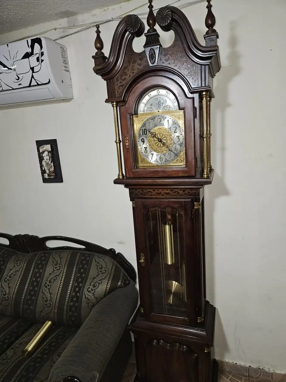

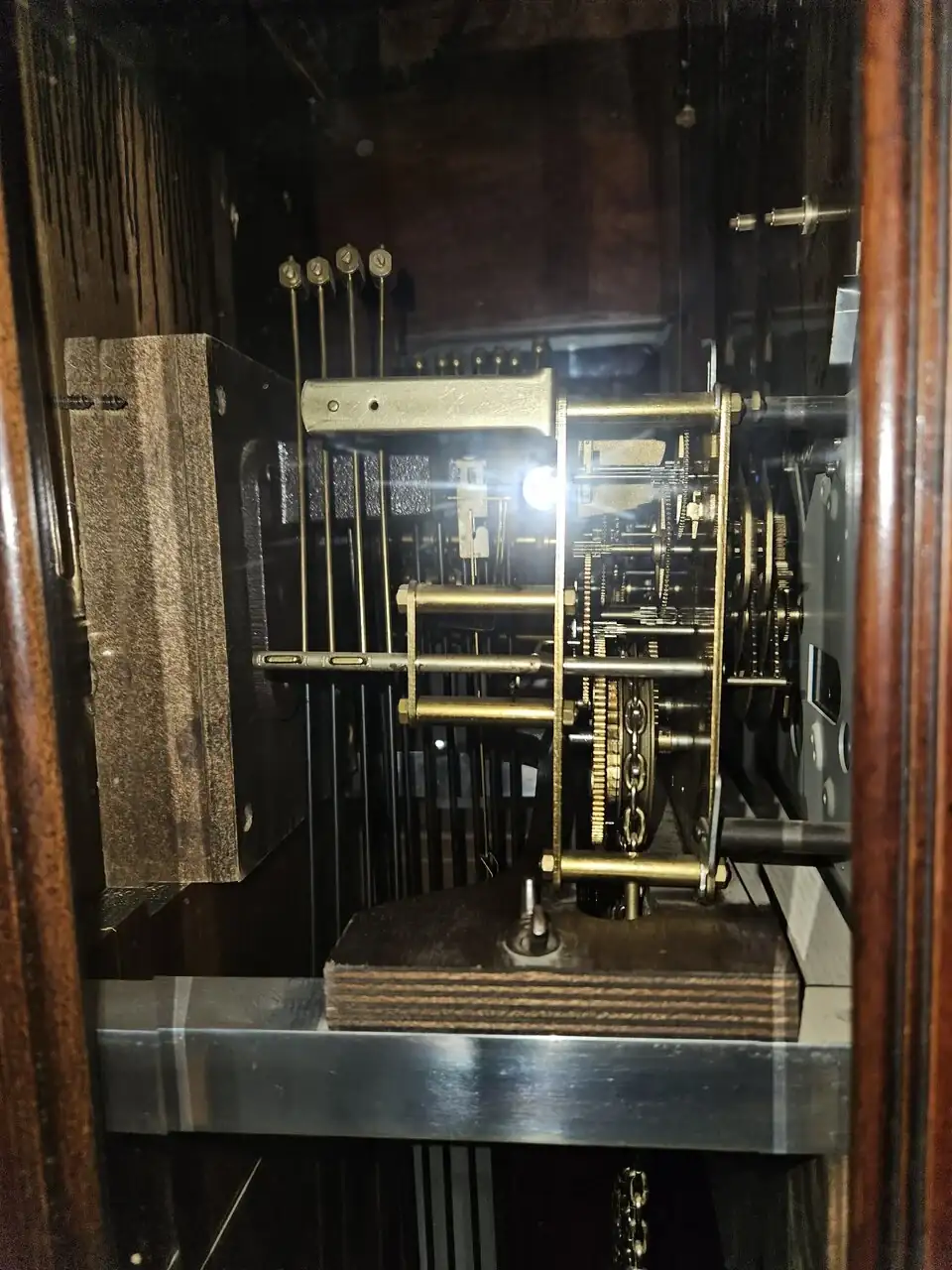

Saludos cordiales soy Alfredo Mendoza y soy principiante con los relojes, al reloj en cuestion ya le inverti poco mas de 50 horas de mi vida, si bien lo hice funcionar ,no puedo hacerlo funcionar adecuadamente, tengo un problema con un reloj de pesas ridgeway de 1980, por más que bajo el pendulo para aligerar el movimiento del reloj el adelanto del mismo no disminuye, lo tengo en lo más bajo posible ¿hay algo que pueda hacer para reparar ese fallo?.
El reloj no suena con los cambios de hora, las pesas destinadas para esa función siempre están inmóviles, se escucha un sonido de golpeteo cada vez que pasan las horas y cuartos de hora pero el mecanismo no funciona.

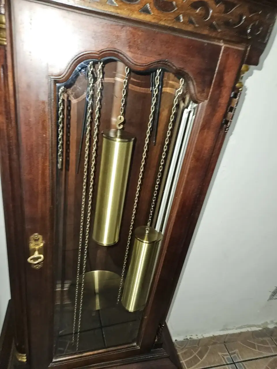

¿Es posible que las 3 pesas tengan el mismo peso? Con el propósito de disminuir la velocidad de pendulo estuve cambiando el orden de las pesas, creo que pesan exactamente lo mismo.
Les agradezco mucho su por su ayuda ✌️

Es una maquina Urgos de fabricacion alemana,buena calidad.
Lleva 3 pesas,hay una que es mas pesada que las otras dos (como 500 gramos mas) tienes que situarla a la derecha
es la pesa de los cuartos

Gracias por su respuesta, el problema con las pesas es que las 3 me marcan 3.7 kg en una báscula poco convencional, el reloj se adelanta más de 20 minutos por día y ya es imposible bajar más el pendulo, ya van 2 veces que se sale de la tuerca que lo sostiene ✌️
Demasiado adelanto,mira a ver si la lenteja toca las paredes interiores del mueble.
Gracias por la respuesa, No las toca, la oscilación del pendulo es corta.

pues solo te queda que sacar la maquina, probarla fuera en un caballete, y mirar y comprobar 20 minutos al dia es casi imposible, no estará mal colgado el pendulo, o la horquilla , mira la suspension , horquilla y enganche del pendulo, mira videos de relojes y veras como te atreves, no es complicado, y no te queda otra, estas muy lejos..saludos y buen año
