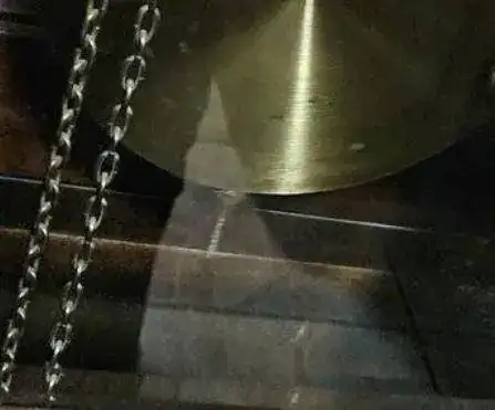

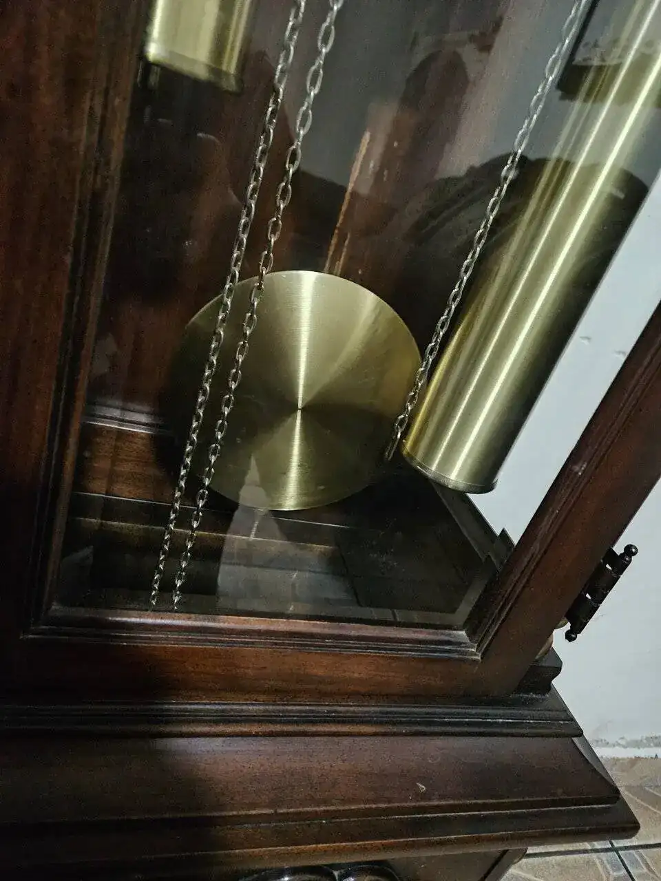

Hola mi reloj Ridgeway de 1980 de pendulo no da la hora correctamente, ya baje el pendulo lo más bajo posible y se sigue adelantando ¿Cuál podría ser el problema?

Quizá sea porque no lo aprecio bien en la foto, pero yo veo que está al revés, subida la lenteja. Se aprecia que hay un montón de tornillo por debajo.
Reacciones: Monsignore y Julián182
ese pendulo se puede bajar bastante mas, cual es el adelanto
