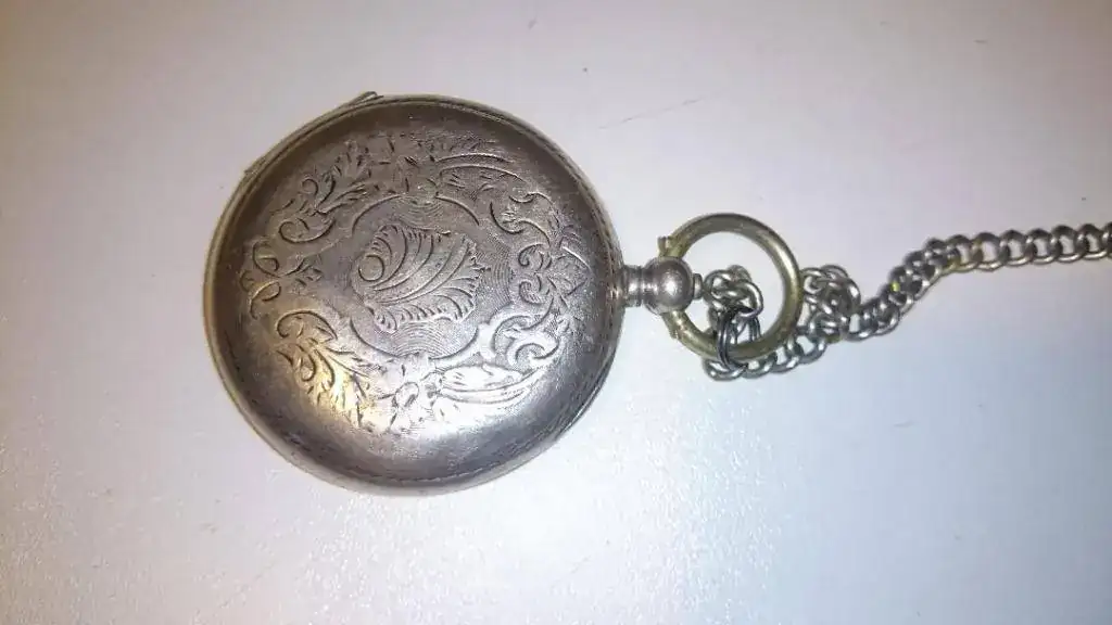

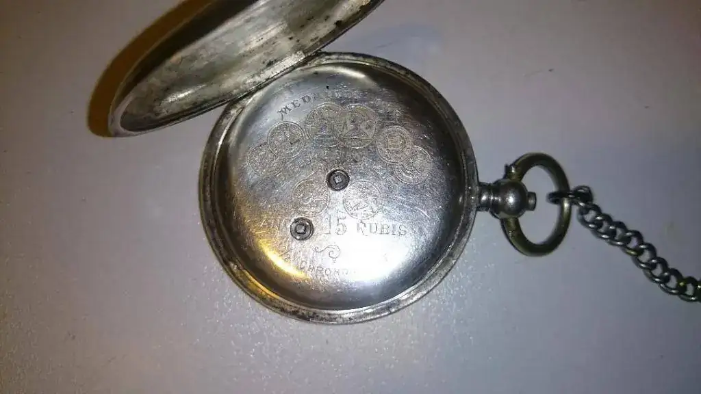

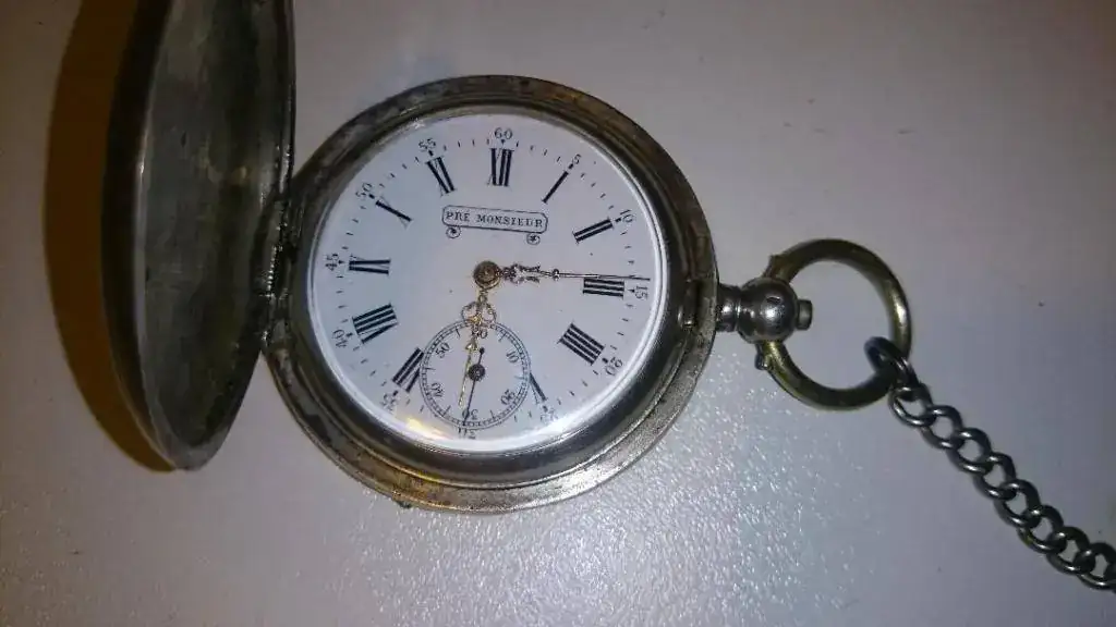

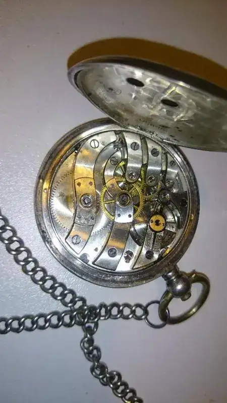

Hola a todos.
He adquirido este reloj recientemente. Tiene marcas suizas para el mercado ruso (084).
En el dial se lee "Pre monsieur" y la caja esta firmada por "Fils de P.Picard".
Caja de 51mm. Doble tapa.
El reloj funciona perfectamente, pero no estoy muy puesto en este tipo de relojes del mercado ruso.
Alguien tiene mas información??.
PRÉ MONSIEUR, es una marca registrada precisamente por
Pré Monsieur (im Rechteck mit Sternen im Kreis)
Les Fils de R. PicardUhrwerke, Gehäuse, Zifferblätter; La Chaux-de-Fonds, Schweiz; registriert am 9.7.1888
mira por donde nuestro amigo Enrico, nick eri231, acerca de este fabricante nos dice lo siguiente en un hilo extranjero.
Raphael Picard fundó su compañía en 1837. Su hijo se aseguró de que en la década de 1890 la compañía Les Fils de R. Picard producía todo tipo de relojes , simples, con el nombre de Invencible, The Federal, The Military Watch o complicados, especialmente repeticiones bajo El nombre Invicta, con o sin cronógrafo. La empresa tenía una fábrica con "potencia hidráulica en Delémont".
Alrededor de 1905, la empresa se convirtió en la fábrica de Invicta y amplió su fabricación a temporizadores deportivos y relojes para automóviles.
Alrededor de 1915 encontramos el nombre de Invicta asociado con el de Seeland, fundado en 1873 para fabricar Madretsch cerca de Bienne.
La producción de cronógrafos y contadores de bolsillo continuó en la década de 1930, cuando hubo los primeros cronógrafos de muñeca Invicta.
Invicta calibres cronógrafo se reconocen fácilmente y por lo general se asocian con un mecanismo de repetición

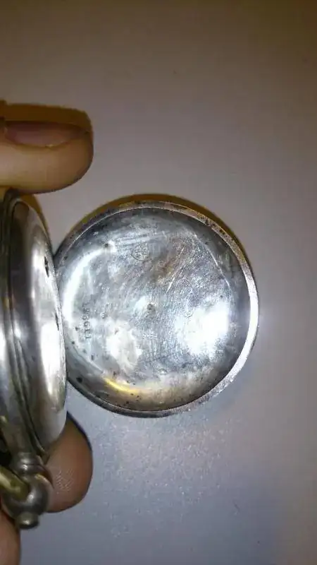

punzones de plata rusa 84 / 0.875.
84 en el sistema de carrete adoptado en la Rusia pre-revolucionaria y 0.875 en el sistema métrico adoptado en Europa.
84 zolotnik La plata rusa tiene una finura milésima equivalente de 875. La aleación contiene 87.5% de plata pura y 12.5% ​​de cobre u otros metales
