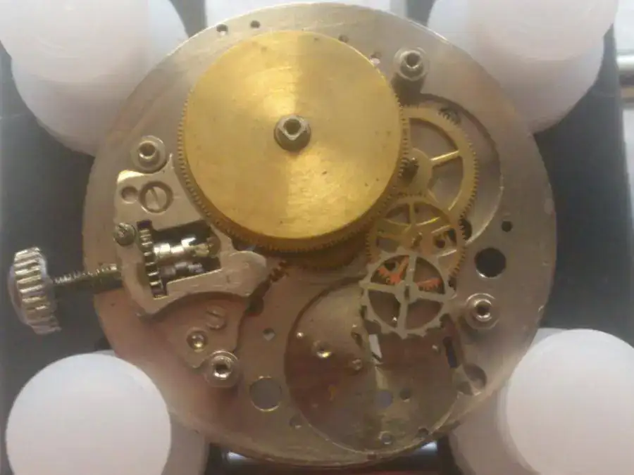

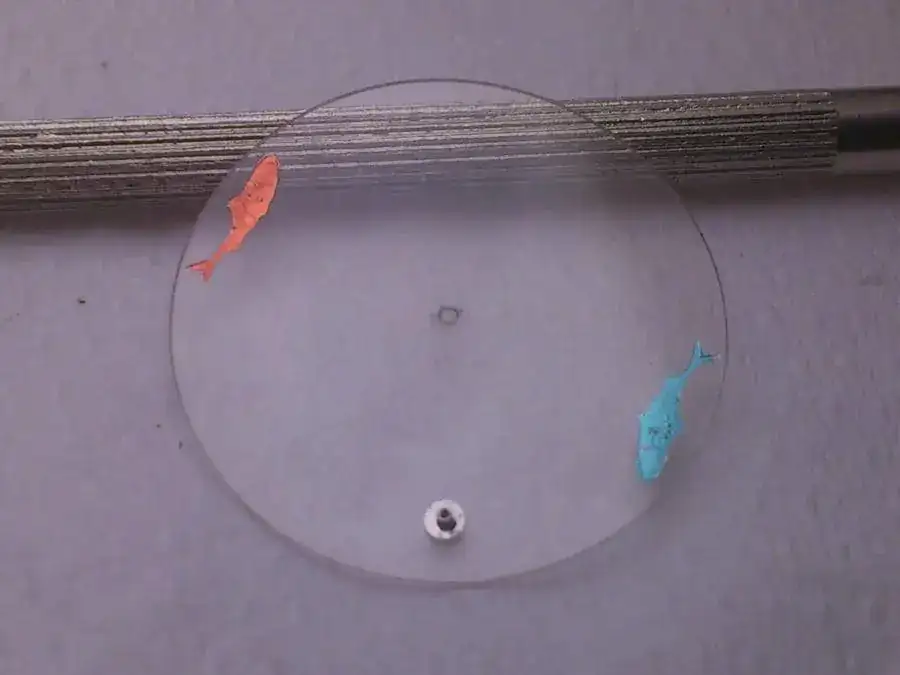

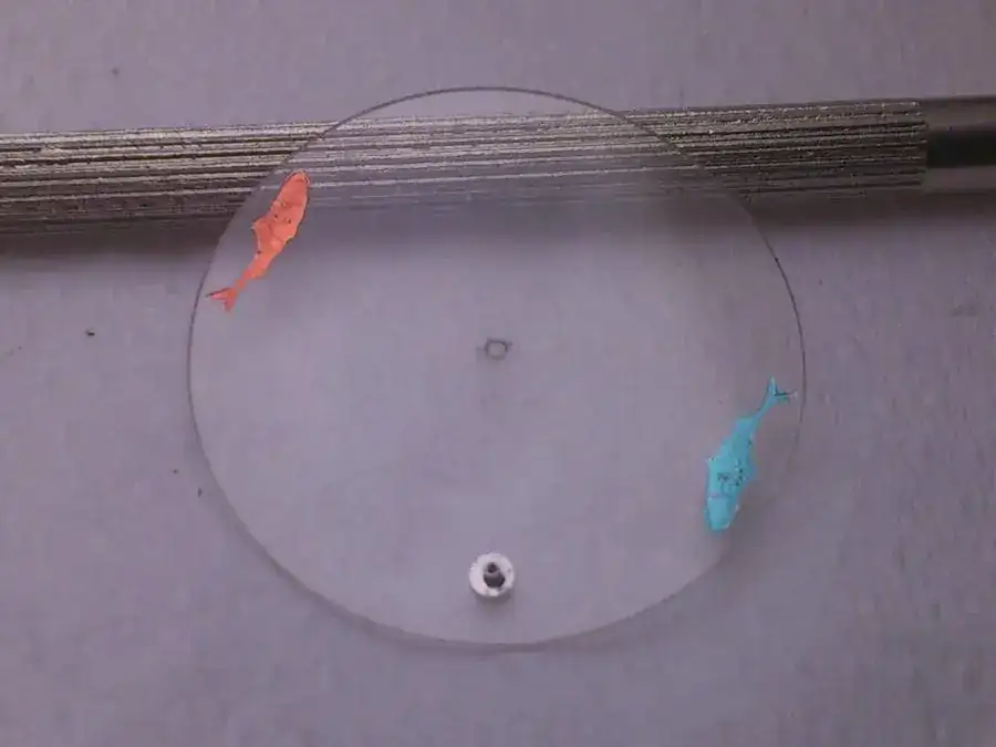

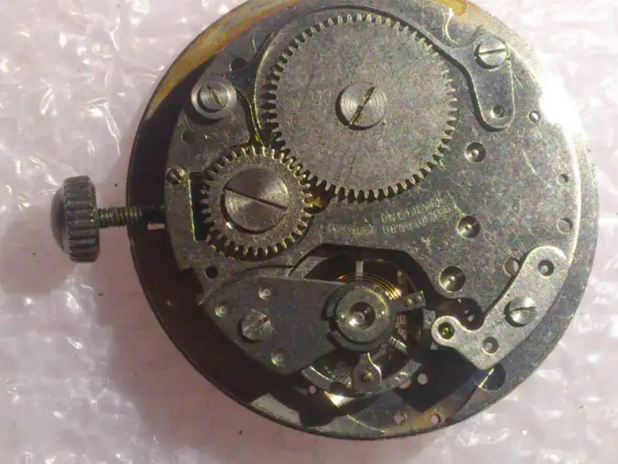

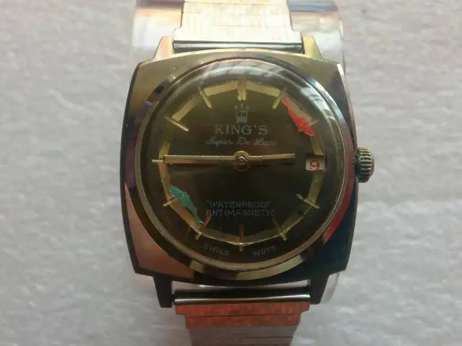

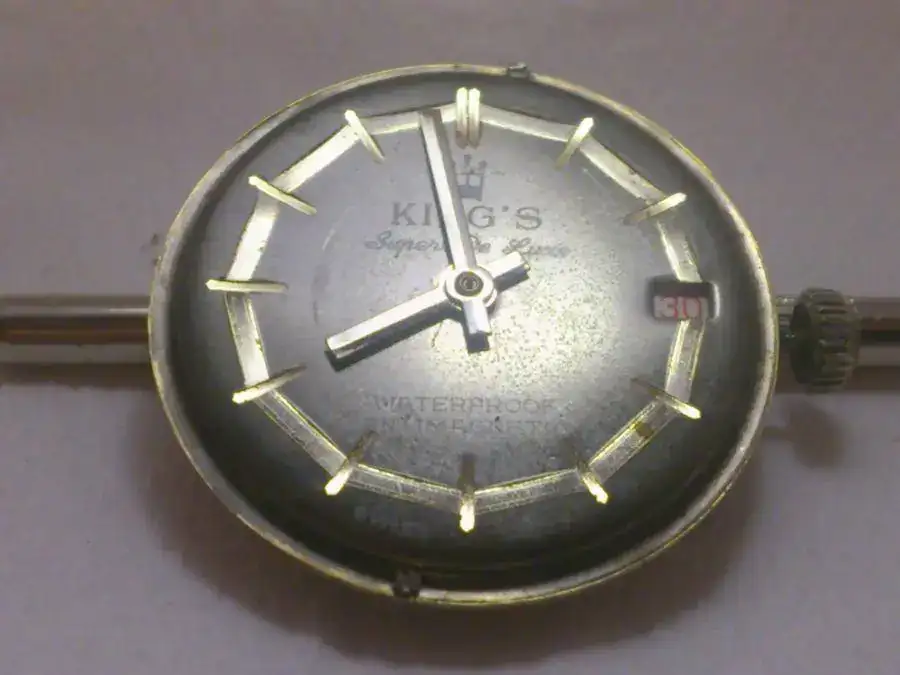

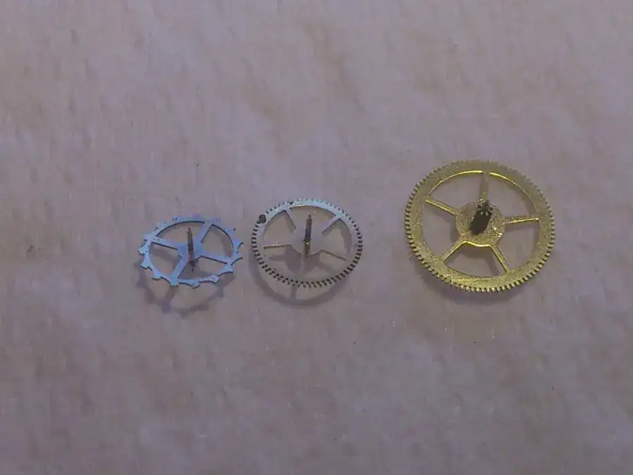

Buenas noches:Quiero presentaros un reloj que, siendo muy modesto, muestra algunas peculiaridades que espero sean de vuestro interés.Por un lado, el reloj monta el calibre BFG 866 con sistema Roskopf y, por otro, se adorna de una esfera móvil con motivos acuáticos que dejaré para el final. reloj.webpSe trata de un reloj marca King`s Super de Luxe de los años 70 del siglo pasado. Ha sufrido daños en la esfera en forma de óxido que se ha transmitido a la platina y ha destruido los dos tornillos que fijan la esfera (en la foto ya han sido sustituidos por otros). La ausencia de patas en la esfera me parece que hace que el sistema de fijación sea más sencillo y mucho más robusto a la hora de manipular el reloj.az.webp enves.webpEl movimiento estaba en relativo buen estado aunque tras algunas pruebas hubo que desmontarlo, limpiarlo y aceitarlo. De todo ello os muestro algunas de las fotos.rodaje.webp trenruedas.webp
El problema del reloj es que la esfera transparente con motivos ornamentales tiene holgura en el punto de fijación de la arandela que a su vez se encaja en el eje de segundos. El resultado es tan sencillo como hipnótico y convierte en especial un reloj anodino.
No se intentar fijar la arandela con algún tipo de adhesivo (cianocrilato, epoxi) o intentar reducir el punto de ajuste de alguna forma ya que actualmente la esfera no se sujeta bien y tiende a rozar con la aguja minutera afeando el resultado.
Espero vuestros consejos al respecto. Cuando logre solucionarlo pondré una foto del reloj montado.
Gracias.

Bienvenido Joler, Atipico, tanto como sugestivo el reloj que nos muestras Amigo. En todo caso el trabajo realizado es muy bueno, esperemos que algún compañero nos de su opinión y una solución al problema de fijar la pesca, una microgota de pegamento sería una solución para fijar la arandela a la esfera y cerrando un poco, con las pinzas, el ajuste sobre el eje del segundero podría mantenerla algo más alta para evitar roces. Un saludo.
Bueno, al final lo di por terminado.
La esfera móvil la tuve que planchar en caliente para reducir el alabeo aunque no conseguí quitarlo del todo.
La arandela la pegué con cianocrilato y no quedó mal.
Al montarlo todo funcionaba bien y el reloj estuvo en marcha varios días sobre la mesa.
Posteriormente observé que se paraba al cambiar de posición de lo que deduzco que la esfera sigue rozando en algún punto. Además el calendario no queda centrado.
En resumen, que habrá que volver a desmontar para corregir esos pequeños fallos.
En cualquier caso, siendo un reloj muy modesto, el resultado final es peculiar. Y esa es precisamente la paradoja del reloj: que siendo una pieza muy básica desde el punto de vista mecánico y modesto a nivel de acabados, se permite caprichos superficiales como la esfera móvil.
Gracias por los consejos.
