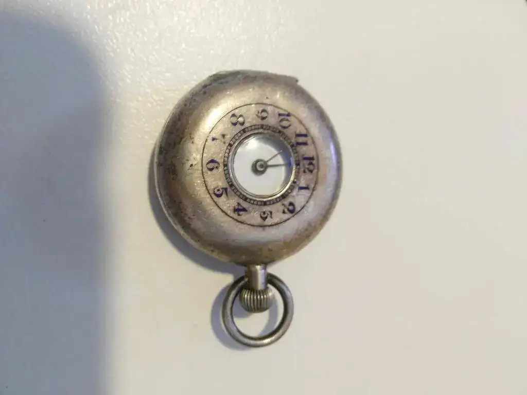

Buenas a todos.
Hoy los presento un bonito reloj Omega de mujer. Tamaño 31mm. Es pequeño, pero no deja de ser bonito. Caja de plata.
Necesitaba un poco de lubricación.
Por la numeración de caja sobre 1897.
En la inscripción se lee "Portsea", por lo que quizás es australiano.

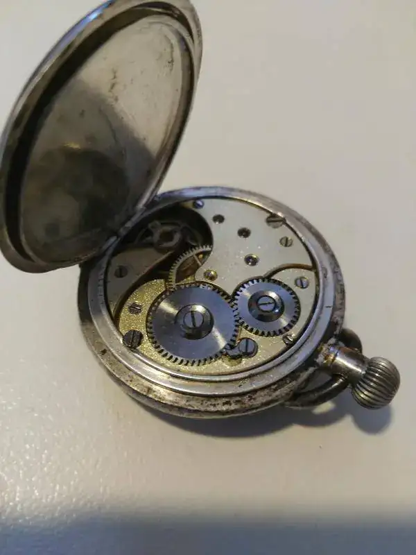

schum, nos dices que hace 31 mm pero no nos sirve mucho esta medida. Sabrías decirnos las lineas o la medida de solo el calibre. Antes de 1940 Omega hizo calibres de 9''', 10''', 11''' y de mas, pero no creo sea superior a las citadas.
este es un 237S de 10.5''' pero no es igual.
Los primeros calibres de OMEGA se produjeron en 11 tamaños diferentes (desde 10 a 30 líneas) y, de ellos, los tamaños más comunes (de 12 a 27 líneas) en formato “lepine” y “hunter”, en 16 calidades diferentes, que iban desde la A hasta la DDR:
La más básica es la clase A, con 7 joyas sin chatones, espiral Plano, organo regulador estándar y ajuste de fábrica con ajuste inferior a desviaciones inferiores a un minuto diario.
Y la más compleja la DDR con hasta 23 joyas y chatones, espiral Breguet, organo regulador micrométrico y ajuste máximo categoría Chronometre.
Dependiendo de la complicación del calibre nos encontramos con dos iniciales en la definición del calibre: HH, HN, HNN, HO, HR, etc.
En 1906 OMEGA fabricaba un total de 379 calibres diferentes o más bien variaciones sobre una docena de calibres base.

Es un calibre 24mm aprox.
Firmado por H.M. Emanuel & son. Portsea.
Caja de plata con marcas suizas. Como he comentado la numeración indica que es de 1897.
Se indica en la inscripcion "By appoinment to the queen".
gracias Enrico.
[FONT=&quot]10.5''', Dm= 23.69mm[/FONT]
