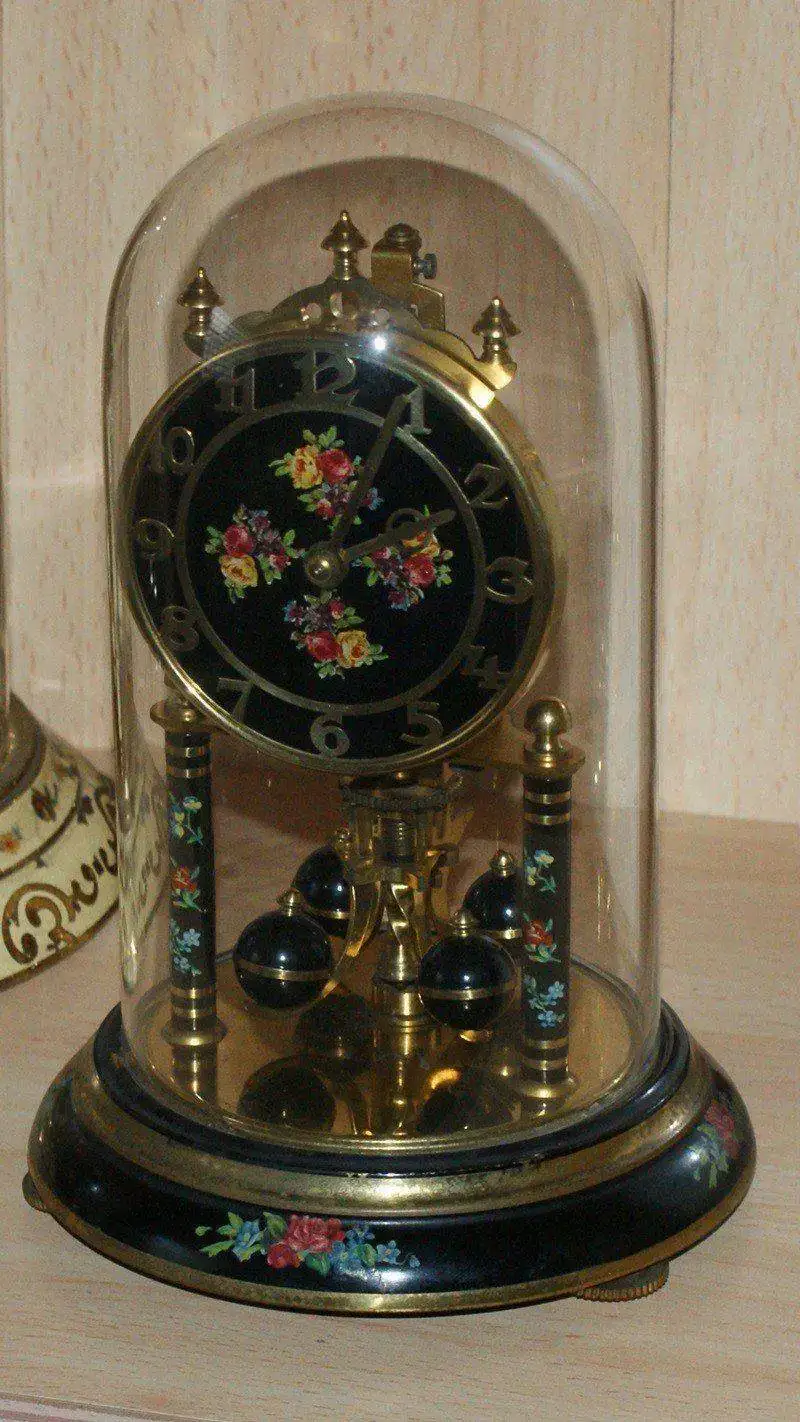

Hola compañeros.....
Me han regalado esta semana este bonito reloj y me gustaría ponerlo nuevamente en funcionamiento pero veo que le falta toda la suspensión y el pelo o cable de acero pues esta sujeto por un hilo de cobre y no funciona la cuerda esta a tope el mecanismo no se ve sucio en fin espero vuestras opiniones y ayuda....
Un saludo y gracias de ante mano .
Os dejo unas fotos echas con el móvil.

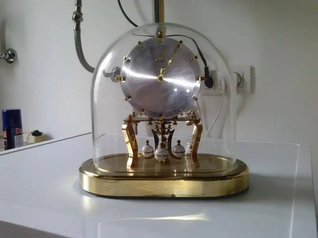

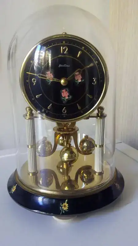

Hola amigos, os deja un par fotos de este estilo, son relojes preciosos, pero yo no he conseguido poner en marcha ninguno, la verdad es tampoco he dedicado un tiempo importante y no me he entretenido en buscar información de como se ajustan, segura que tiene que haber un procedimiento para hacerlo. Al final les he cogido un poco de manía.
Son máquinas que necesitan un ajuste muy delicado y preciso.

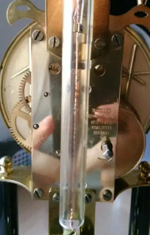

Hola Custom: Para poder determinar con exactitud la suspension de ese reloj seria necesaria una foto cercana de la pletina trasera asi como sus medidas.
Fijate la cantidad de pletinas distintas que hay de esa marca.

Te pongo una foto mas de cerca de la pletina trasera aunque hace como un mes que tengo apartado el proyecto ya que pedí una suspensión pero a día de hoy no me a llegado no se si se perdió o que paso....:huh:.
Por eso lo e dejado de momento aunque toda información y ayuda se agradece y no descarto retomar la reparación en poco tiempo .Hay va la foto.

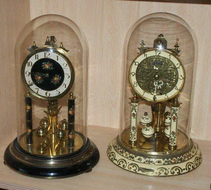

Hola Custom. No sé como vas con tu reloj, yo te escribo para darte animo. El mío ya está funcionando, y otro Kundo que recibí el lunes y que venía con la suspensión rota también está funcionando. Te comento ésto porque si yo he podido con estos dos relojes, cualquiera con un poco de paciencia puede, me gustan mucho los relojes y tengo muchos, pero, no soy un manitas y mis conocimientos de relojería muy escasos.
El KERN no tenía la suspensión rota, pero sí estaba muy retorcida y debía estar cedida pues el reloj no funcionaba mas de 30 minutos o una hora, se la sustituí por otra nueva y le ajusté la horquilla de la suspensión, con lo que logré que el reloj no se parase, pero atrasaba una barbaridad, un par de horas en el día. lo aceité y ahora funciona de maravilla, le fuí regulando la rueda del péndulo atraso-adelanto y ya lleva tres días manteniendo la hora, supongo que todavía tendré que ajustar el atraso-adelanto varias veces mas. Como te decía antes soy bastante novato en este tema, y todo esto me llevó semana y media.
Con el Kundo que recibí el lunes la cosa ya fue mejor. Lo ví, me gustó, el precio era muy razonable, tenía la suspensión rota y por el modelo me parecía que llevaba la misma que la del Kern, pero por lo demás parecía estar completo. Y efectivamente llevaba la misma suspensión que el Kern que tengo, había comprado un pack de tres suspensiones. Lo aceité le puse la suspensión nueva, pero el reloj andaba media hora y se paraba, y por mucho que subiese-bajase la horquilla, o la girase derecha izquierda era igual. Así que ayer después de comer lo desmonté por completo (el segundo reloj que desmonto en mi vida, el anterior fue una maquinaria París, pero de las llamadas mudas, sin sonería como ésta, y porque tenía otro reloj con otra maquinaria totalmente igual por la que poderme guiar si me olvidaba de algo). Como te decía lo desmonté, lo limpié minuciosamente, lo aceité y lo volví a montar, después de montado en muy poco tiempo el reloj ya estaba funcionando sin pararse, y por la mañana seguía funcionando, ahora lleva 24 horas funcionando, esperemos que siga así.
Solamente era eso eso lo que te quería decir, mucho animo, que yo he podido con estos dos, y que seguro que tu tienes mas maña y conocimientos en este tema que yo. Pongo las fotos de los dos relojes. Un saludo.
