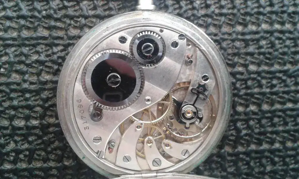

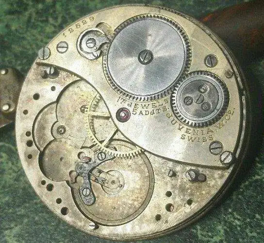

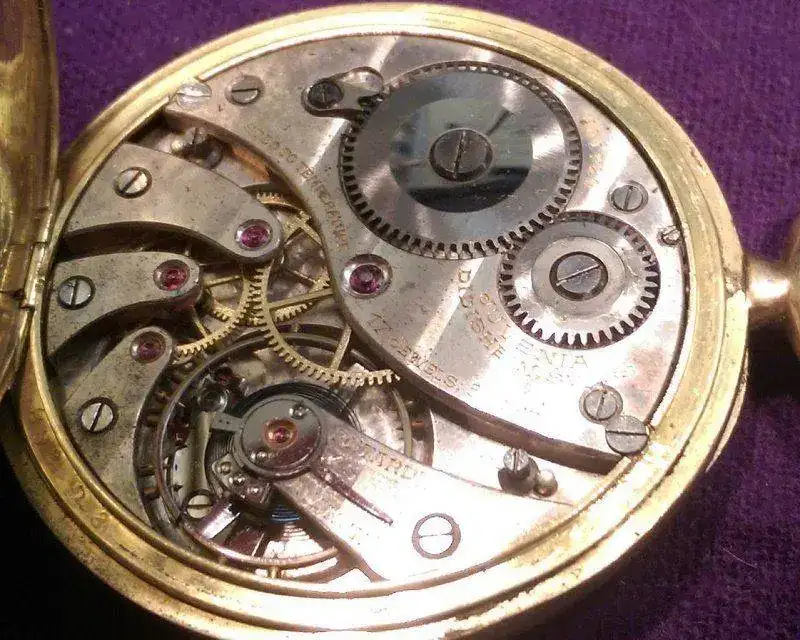

Hace un tiempo pregunté por el calibre de un reloj Juvenia de 16''' con origen familiar y Don Luís determinó que se trataba de un 22.12. Tengo otro Juvenia pero este de 18'''. Aunque veo parecidos, no los aprecio igual. Al haber conseguido hacer la foto del resorte del tiret, publico su imagen por ambos lados con la esperanza de conocer quién fué su fabricante y el número por el que fué conocido
dos preguntas. ¿cuál es el espesor? los tres puentes están separadas o una sola pieza?
saludos enrico
Enrico, gracias. Espesor, grosor, no te lo puedo facilitar. No tengo el calibre. Los tres puentes, pués no se decirte. Parecen separados. Si es determinante miraré de averiguarlo.

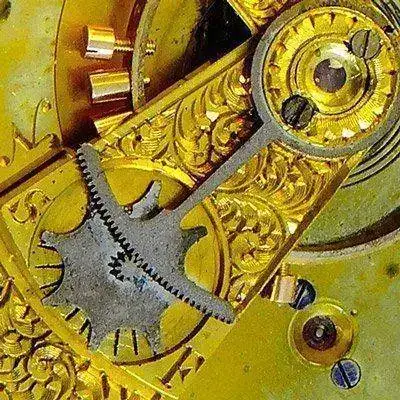

Conozco a un similar calibre 2,5 mm de espesor. sin duda lo fue para el mercado estadounidense. El regulador también utilizado por Waltham llamada "star wheel"
saludos enrico
Buen día cesccat; ahora en Bs.As. son las 7 de la mañana. Cuando llegue al taller dentro de 3 horas me voy a encontrar con muchísimo trabajo y sí tengo un hueco lo buscaré. Por favor - siempre es necesario la medida del diámetro de la máquina.
Por favor: siempre, siempre debe colocar las fotos así - pero la medida de la máquina es muy importante para investigar.
Una pregunta cesccat ¿no tiene un calibre para medirlo? jajaja
Sí tiene - tome la medida y nos dá este dato también asi comenzamos la busqueda, mientras tanto...

Sobre lo que comentaba Enrico de los reguladores Waltham:

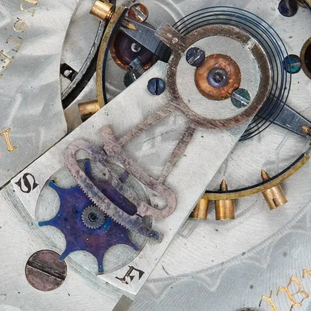

hola Enrico. Hola Rafagil. Creo que ya lo estoy entendiendo. El tipo de regulador de este Juvenia es la patente de 11 de octubre 1892 y supongo que su inventor fue este Duane H. Church. Pregunto, es un buen sistema ?.

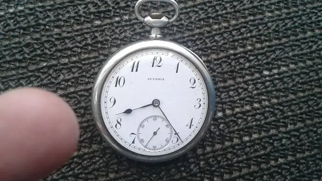

Rafa, ya se que te gustan las caras. Este no es gran cosa. Te la pongo.
Gracias a ambos. Y para solidarizarme

El regulador que comunmente llamamos "de estrella" se patentó hasta en cinco ocasiones en los EEUU para la Waltham.
La patente más antigua es la de Ch V Woerd, del año 1870. La siguen dos patentes de Duane H Church -perdonad a mi ordenador que ha traducido los apellidos-; una tercera de Matheson y una cuarta de George P Reed.
Se puede comprobar que dos patentes de las cinco son datadas en el año 1885
¿Por qué tantas patentes para una misma idea de regulador?
No lo sé. Supongo que los "pequeños" cambios que se aprecian en las fotos deben justificar una nueva patente.

Gracias a todos y sigue pendiente conocer que identificación tiene su calibre conociendo que es de 18'''. Enrico en una contestación anterior nos dice " Conozco a un similar calibre 2,5 mm de espesor. sin duda lo fue para el mercado estadounidense". No tendrá alguna relación con el tipo de regulador si el reloj y su calibre era para el mercado americano ?.

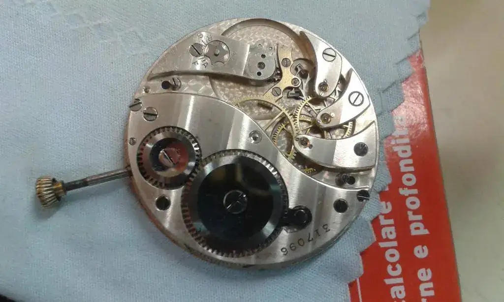

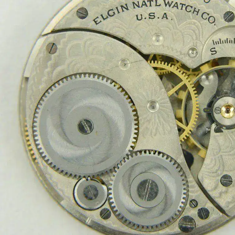

El calibre realmente es un misterio a resolver , como bien apuntan Enrico y Rafa su regulación de estrella es claramente USA y el puente central también lo parece recuerda mucho al de los Elgin . . ::Dbt::
Sé que es una locura Waltham y Elgin eran claramente rivales sin ninguna duda y todo ello mezclado en un calibre suizo de Juvenia , quien entiende esto !!
1-elgin-puente-tempus.webp Hablo solo del puente principal.
Gran incognita ..

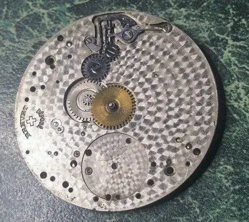

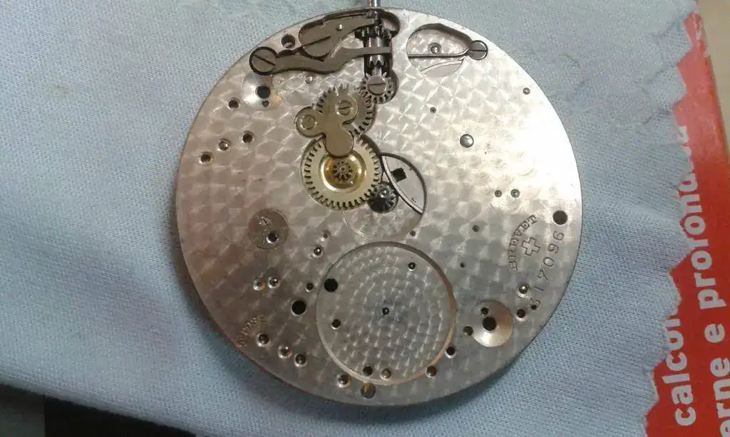

no es realmente un mistero.è sido diseñado y construido por Juvenia su platina d' Ebauches.
para esto no se encuentra en los catálogos de los movimientos.
He encontrado con diferencias pequeñas
uno de ellos es sin duda Cortebert << en lo reconoces Cortebert? >>
obviamente, adivinando Él gana nada
saludos enrico
gracias Enrico. En verdad, reconozco que las dos primeras imágenes ya las habia visto por la red. Precisamente no las habia puesto al no ser el mismo resorte del tiret o muelle del tirete. Enrico, una pregunta, dominas el inglés. También la hago extensiva a los adictos y habituales foreros de este pequeño espacio. Tengo un enlace que no se si aportaría info o tal vez no.
dar el enlace
Yo lo conozco un poco. pero no debe ser traducido al español. lo siento
pero seguro que otros pueden traducir del Inglés.
saludos enrico
