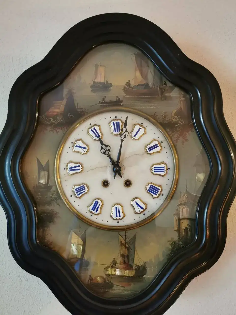

He heredado de la bisabuela de mi mujer un viejo reloj de pared del tipo "isabelino" ( por lo que he visto en otros hilos).
Mi conocimiento de este tipo de relojes es nulo, pero siempre me gustó este reloj, que permanecía en la pared y siempre lo vi parado porque " nunca funcionó bien" me decían.
El caso es que una vez me hice con él, y aspirado el polvo, cual ha sido mi sorpresa con que sí funciona...he necesitado varias semanas para 0 ajustarlo y que ni atrase ni adelante.
Desconozco cuánto dura la cuerda, pero ha estado 10 días sin pararse y no he querido dejarlo más (no sé si he hecho bien).

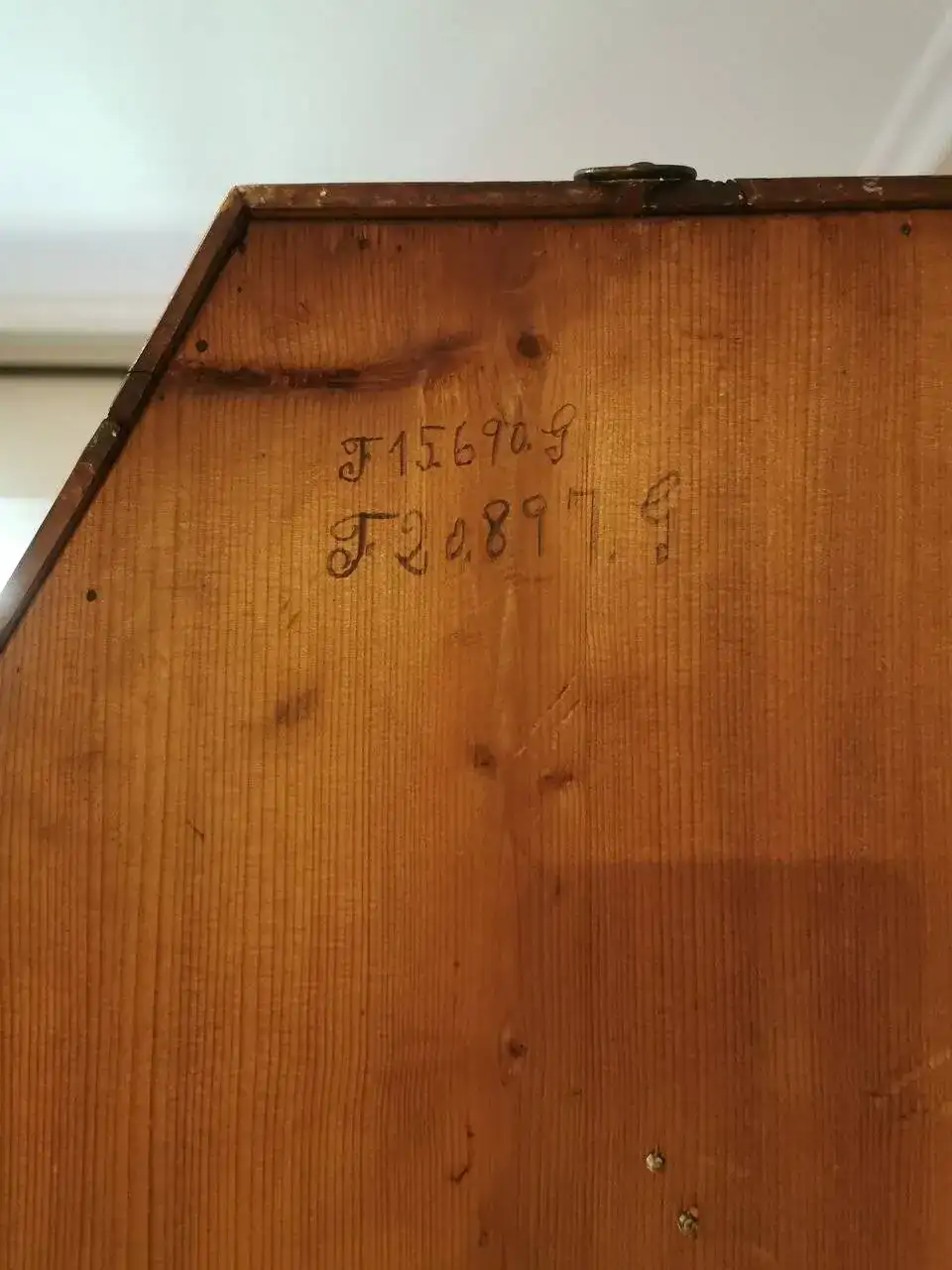

No tiene marca visible salvo unas inscripciones a lápiz detrás y en el marco con una escena holandesa las velas de los barcos son de nacar.

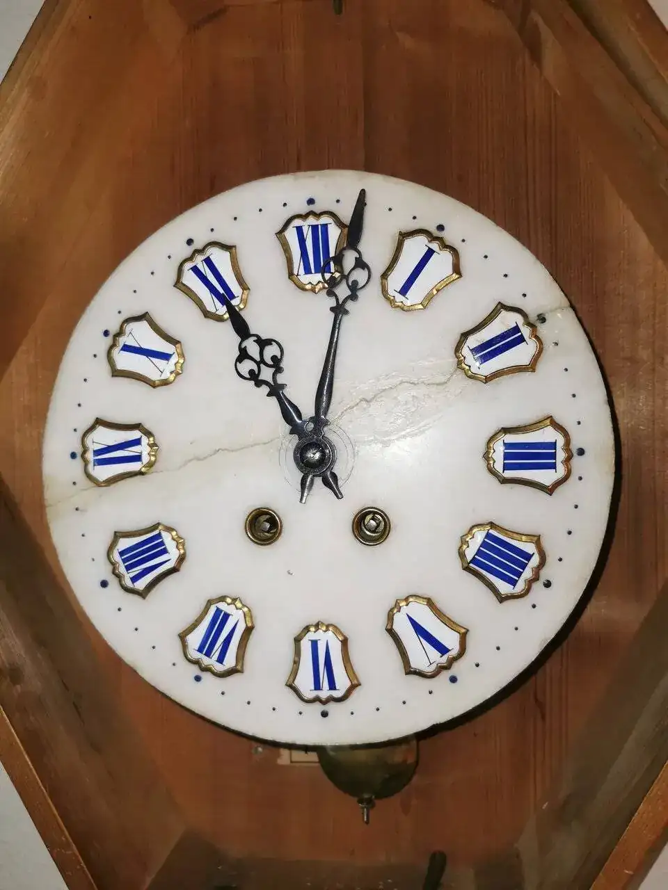

La esfera está algo torcida respecto a la caja y no sé si se puede enderezar y las medias siempre las da adelantadas ( no así las en punto).

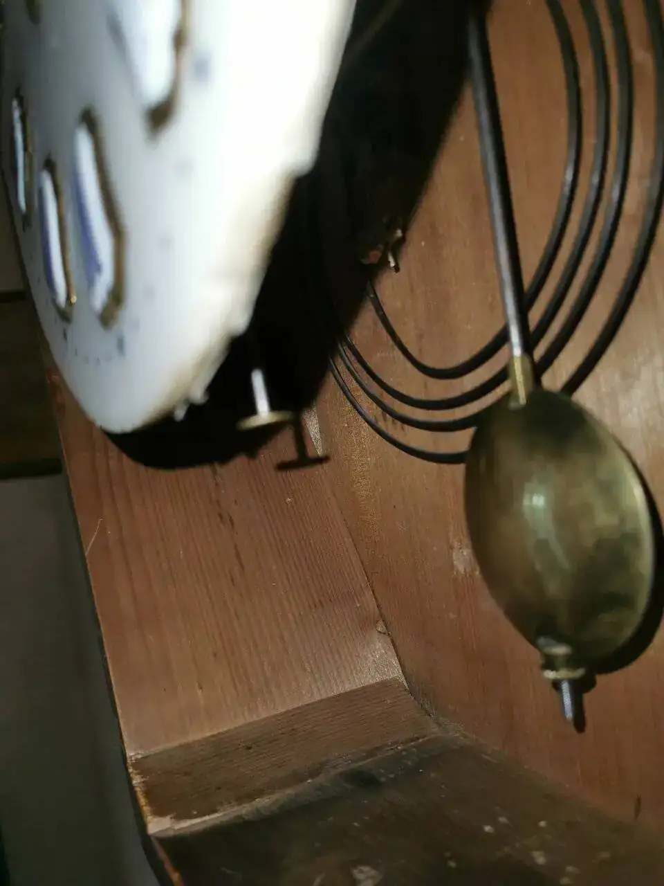

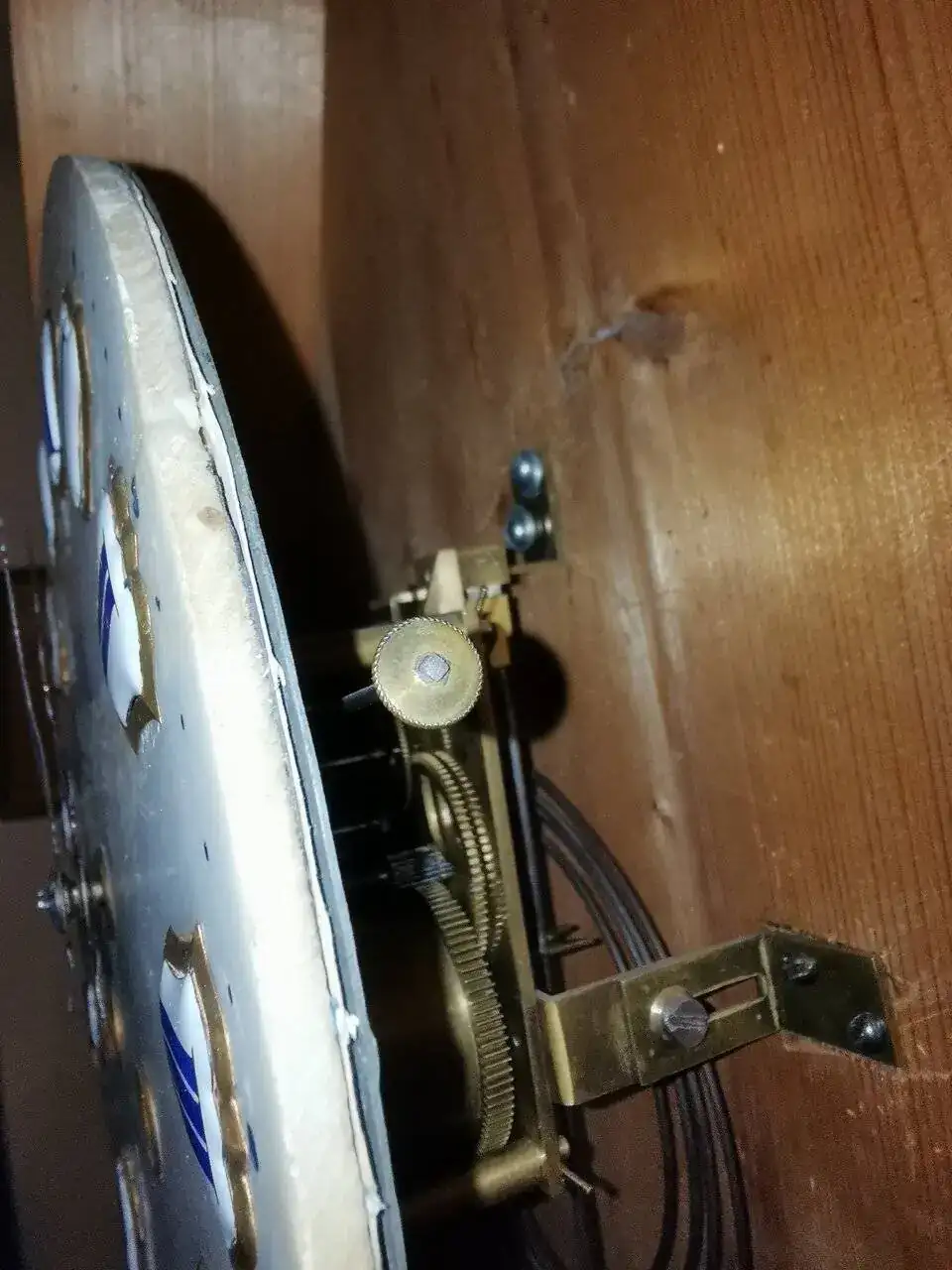

Luego dentro tiene unos bastagos largos con una ruedecita que no se para qué son; son a las 6 alas 2 y a las 10 más o menos.
Os pongo unas fotos para los que sabéis de estos, me digáis algo.

reloj frances denominado ojo de buey, sobre 1860 horas y medias con soneria rueda contadera, un buen reloj si te atreves a limpiarlo podras solucionar ese desfase en las medias.
esas tres varillas es para desmontar la esfera

No, yo no sé si me atrevería a desmontarlo...bastante que he conseguido que vaya bien, jejeje...la verdad es que esperaba dejarlo como adorno, sin más, la limpieza la hice a lo loco, con aire comprimido y aspirador...y anda así que...
Lo de las tres varillas será la causa de que la esfera este como torcida?? ( no guarda la verticalidad respecto del marco), alguna está floja.

van a rosca son tornillos largos. se sacan las agujas, despues esos tornillos largoas y sale la esfera y te encuentras con el reloj.....:whist::
