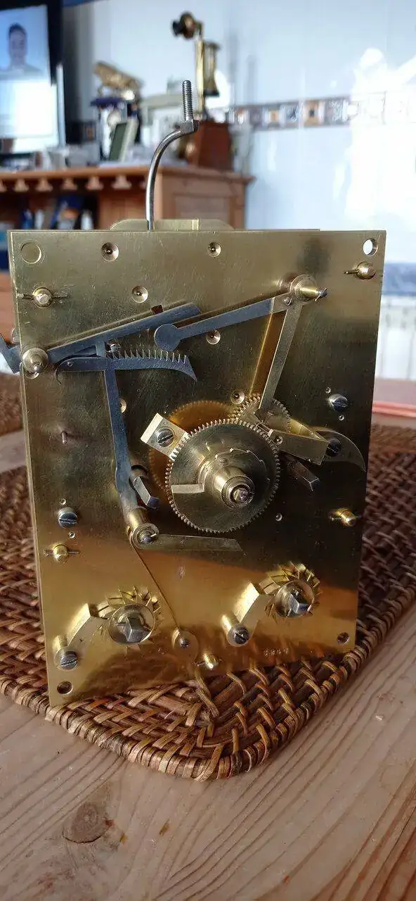

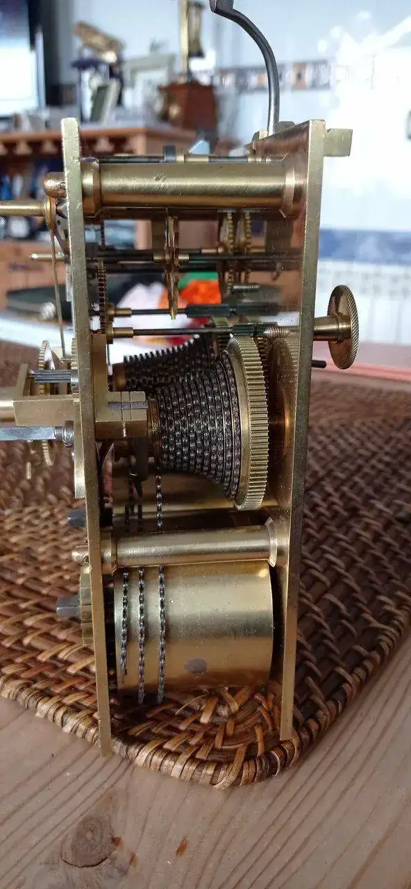

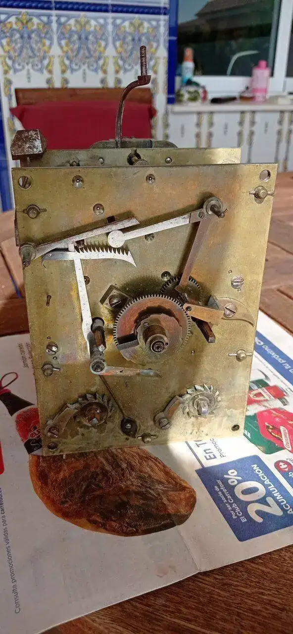

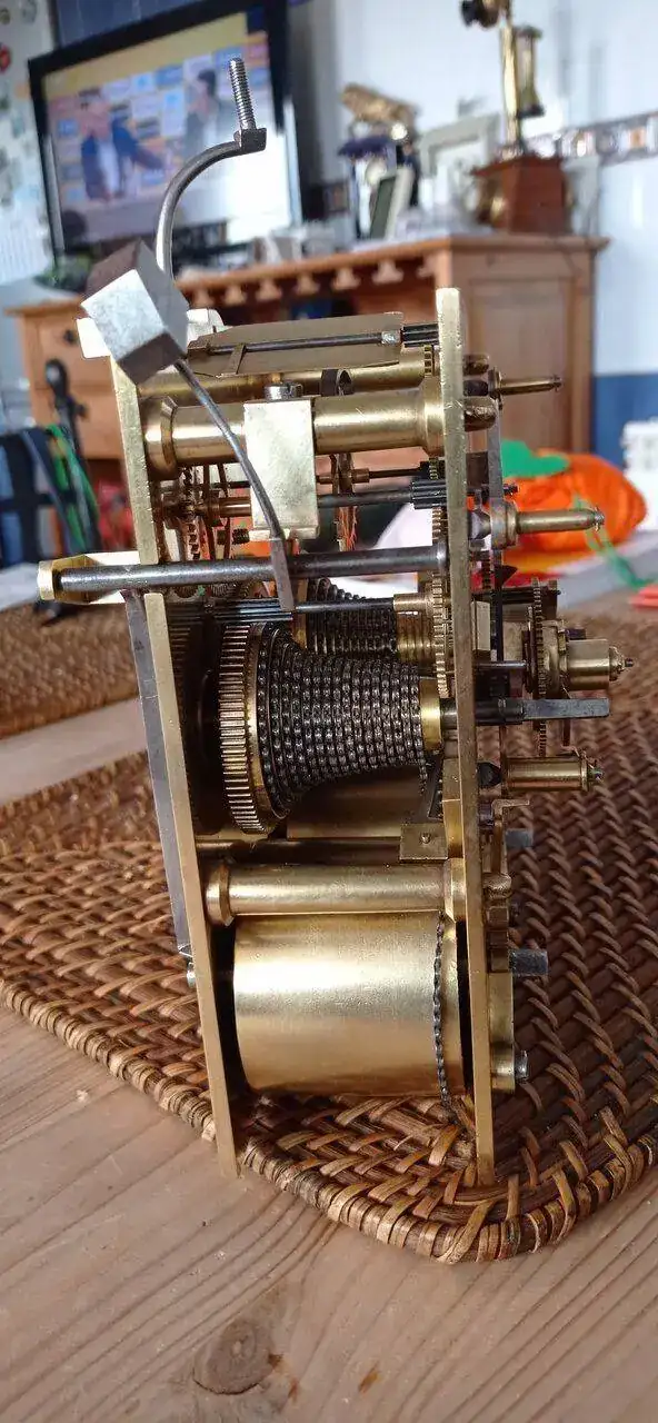

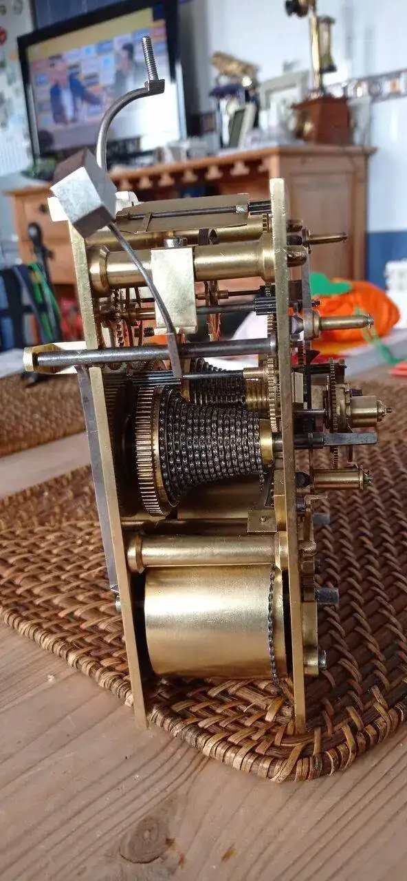

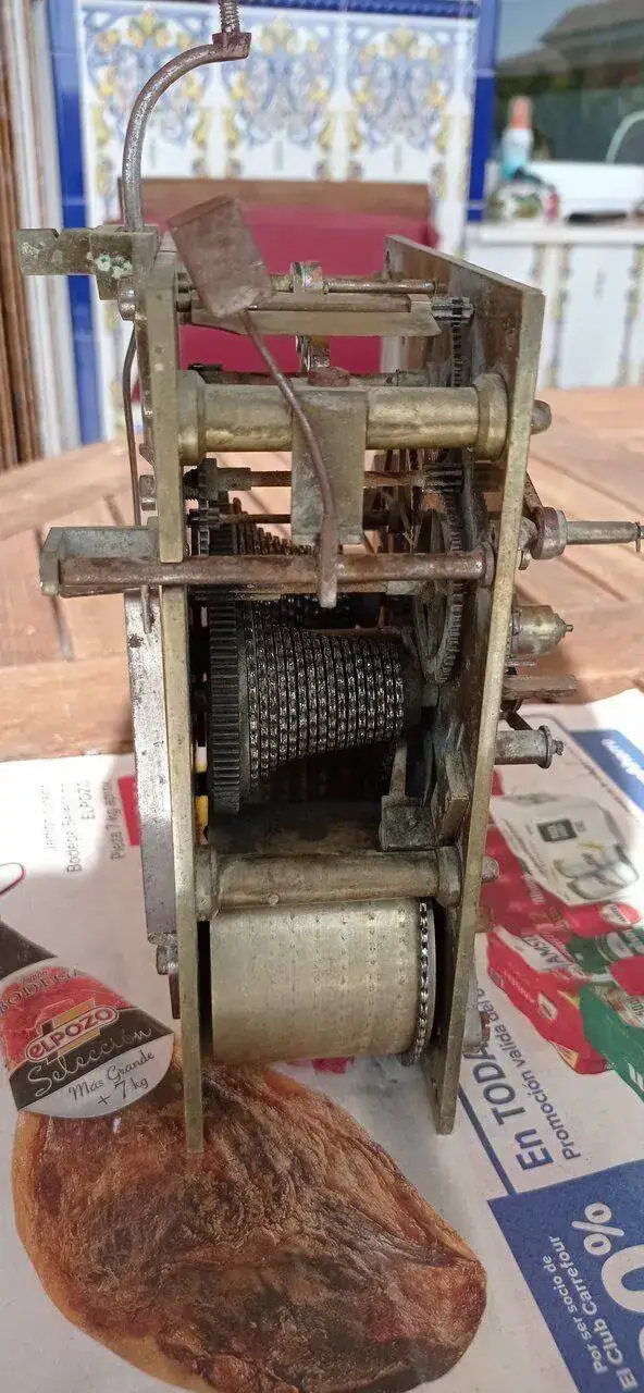

He comprado recientemente un reloj FUSEE, y lo tengo totalmente desmontado, pues estaba muy sucio aunque en buen estado.
Tengo una duda, pues no sé si debo engrasar las cadenas del FUSEE o no.
Si se tuvieran que engrasar como debería hacerlo y como se hace.

yo en los llamado fusee lever, que son de bolsillo no se engrasan las cadenas o al menos yo nunca lo he visto hacer, este, que aunque tiene el mismo sistema de cubo caracol, debería ser igual, el consejo que te doy es que tienes que darle, una vez montado, cierta tensión al muelle de los barriletes, para el enganche de la cadena y que no te quede falto de cuerda al pasar la cadena del cubo al caracol, si no lo haces, notarás que al darle cuerda no tiene tensión, y pasarás una longitud de cadena muy larga, antes de que tenga tensión el muelle, lo que le restará días de autonomía al reloj, si la memoria no me falla, al menos en los fusee lever mal llamados semi-catalinos, es una vuelta y media al cubo del barrilete del muelle real.
Muchas gracias por su respuesta, me parece muy logico su consejo, buena aportacion.
A ti, ya nos mostraras fotos una vez limpiado, ajustado y engrasado, es una maravilla el reloj, siempre los fussé me han encantado y esa clase de maquinas no se ve casi nada, un saludo!!
Yo lo que he visto hacer, con los de bolsillo fusee, es que la cadena se mete en líquido de zippo en benzinera, y se comprueba eslabón por eslabón la movilidad de cada uno con unas pinzas en el interior del líquido. Así tambien la limpias.
Muchas gracias.

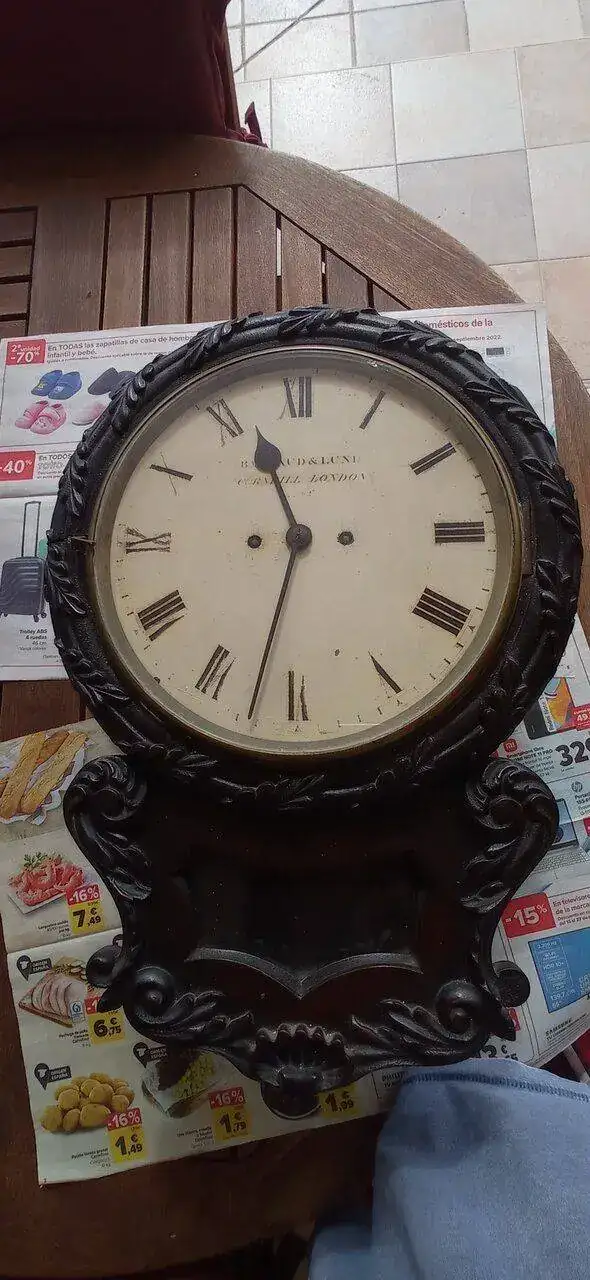

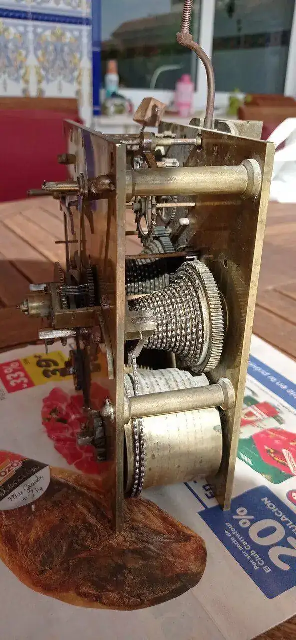

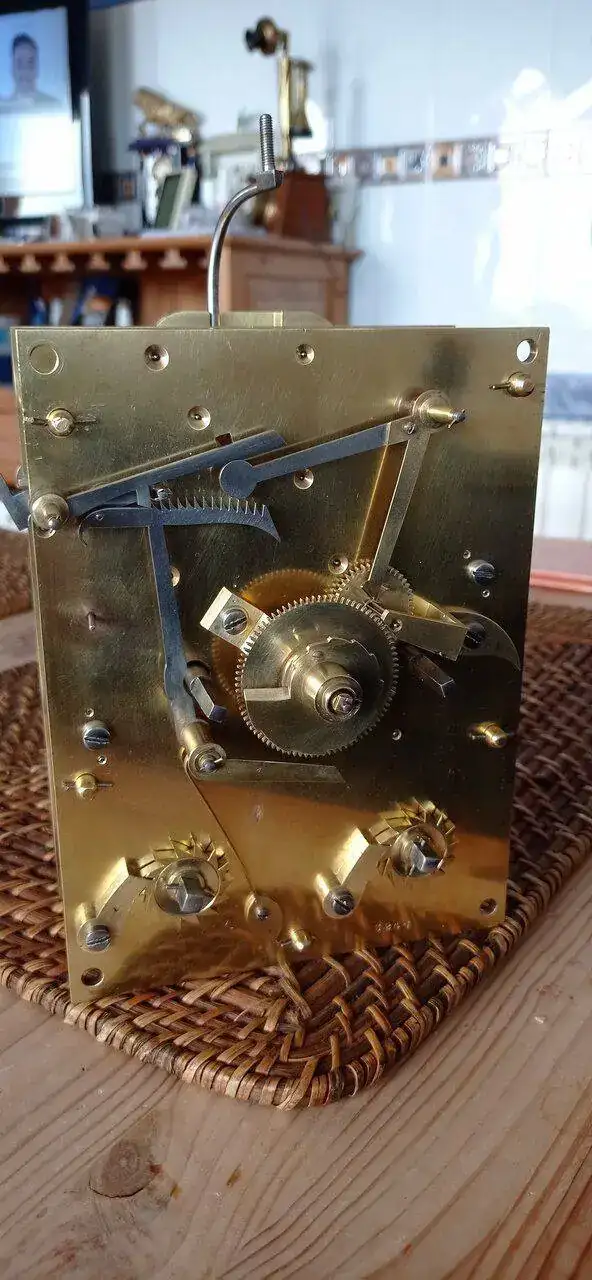

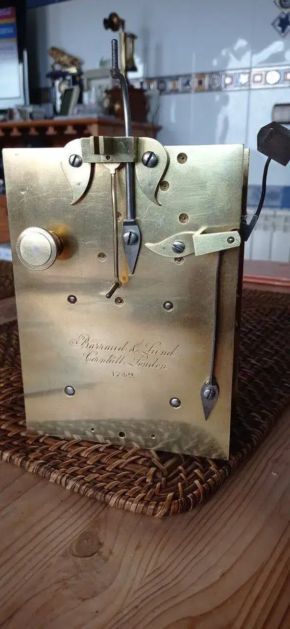

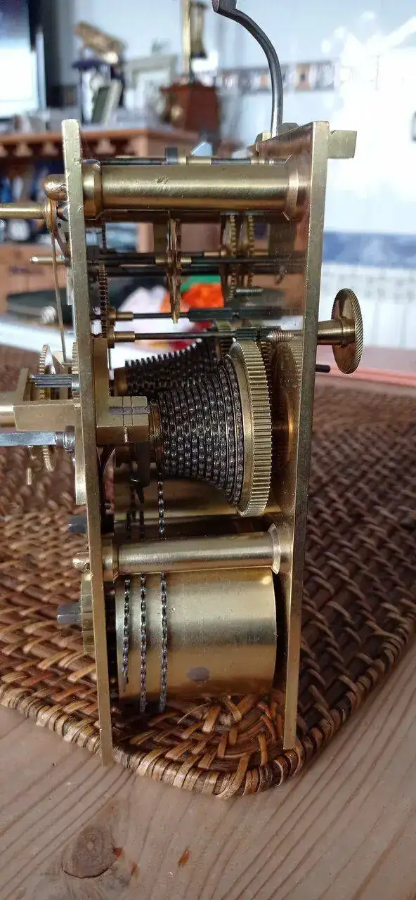

Os dejo algunas fotos de la maquinaria ya terminada

Es precioso jadsjads, te ha quedado muy bien, el bracket es la versión de sobremesa del longcase, las afinidades con la máquina de un 8 días son muy similares, unicamente difiere adaptando el sistema de cubo-caracol para sustituir el cubo de las pesas, y la péndola para sustituir los péndulos largos, la tipología externa de las cajas de estos relojes suelen recordar el capuchón del longcase, misma tipología de esfera, agujas, calendario o fecha...pero sin el resto de la caja, estos relojes acostumbraban a ponerse en repisas, de ahí la tipología de Bracket
Pido perdon por mi ignorancia, pero alguien podia explicarme la razon del fuse ...?
En casos de resorte, podria suponer que el cambio de seccion compensa la disminucion de presion del resorte al irse descargando, pero si me deciis que tambien existe en modelos de pesos, donde la fuerza es siempre constante, entonces mi razonamiento ya no sirve para nada.
Podeis explicar en pocas lineas aun lego en la materia, la razon del fuse y como funciona ?
Gracias mil
Aparte de esto, la maquina es preciosa
Esta maquina es de resorte no de pesos.
el llamado sistema de cubo-caracol o fusee, se aplica a los llamados brackets, para sustituir lo que en los longcase o relojes de caja alta, de 30horas o ocho dias, era el sistema de cubo, cadena o tripa de cuerda, polea y pesa, por medio de este sistema, el bracket pasa a ser un reloj de sobremesa, porque además su péndulo largo, se convierte en una péndola pequeña, al adaptar la relacción de piñones y coronas de las ruedas y los dientes de la rueda de escape haciendo que se requiera una mayor frecuencia de oscilación y por lo tanto una disminución de la longitud del péndulo en si, el sistema cubo caracol trata de mantener la fuerza constante conforme disminuye la tensión del muelle real o resorte, alojado en el barrilete o cubo la cadena va pasando las diferentes secciones del cono o caracol, mientras se enrolla en el cubo haciendo que la tensión sea lo mas constante posible, para evitar que atrase conforme el muelle pierde fuerza...

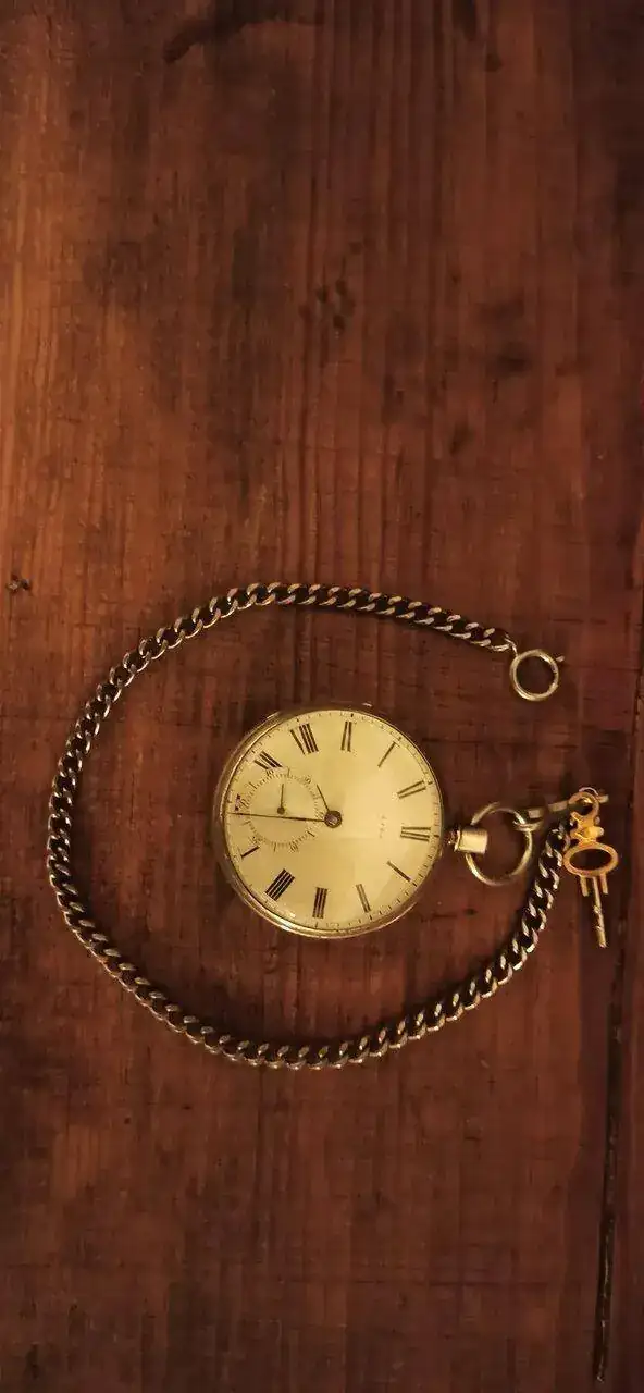

Tengo un reloj de bolsillo Fusse al cual tengo que cambiarle las agujas.
Alguien sabe decirme si alguien de España vende este tipo de agujas?
