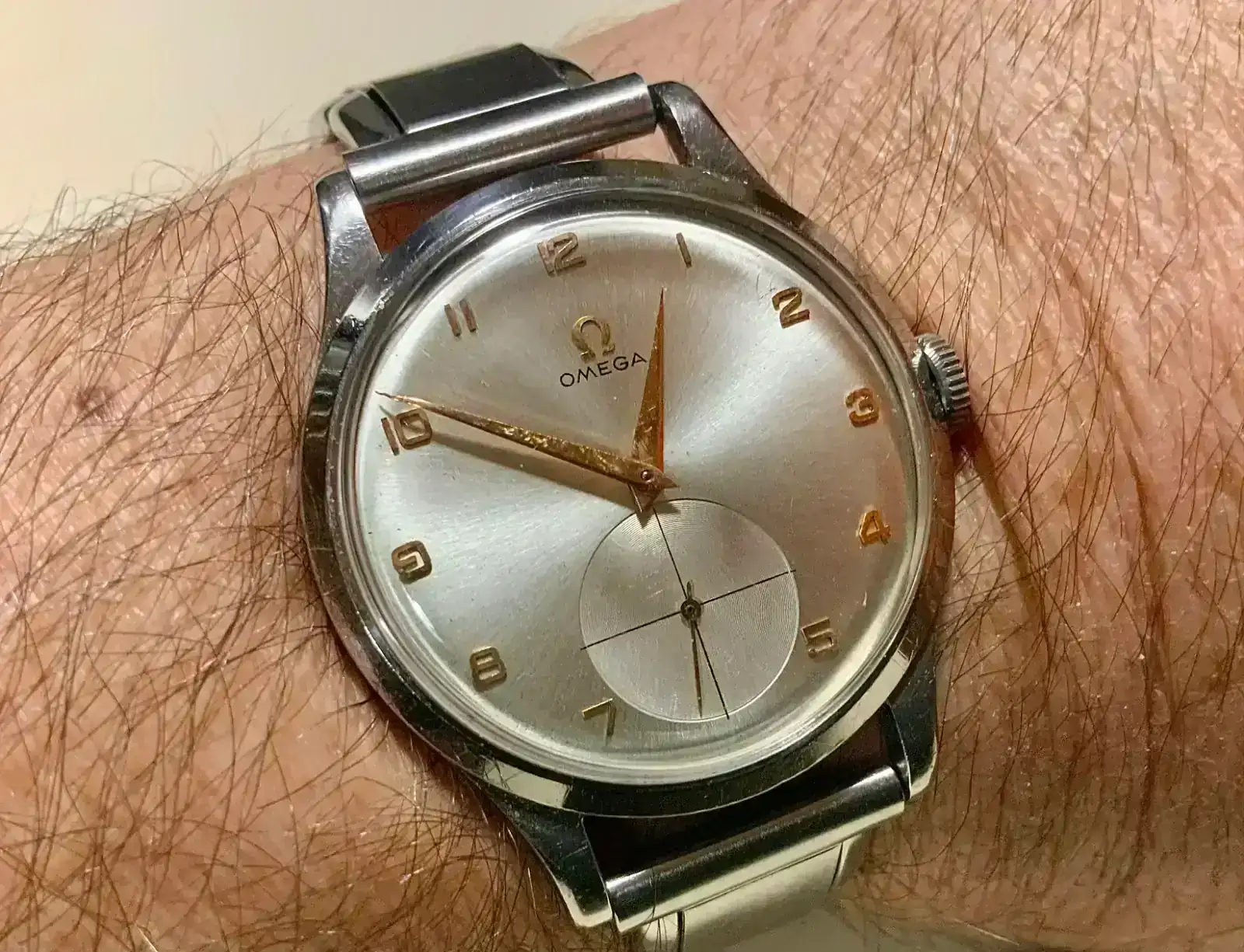

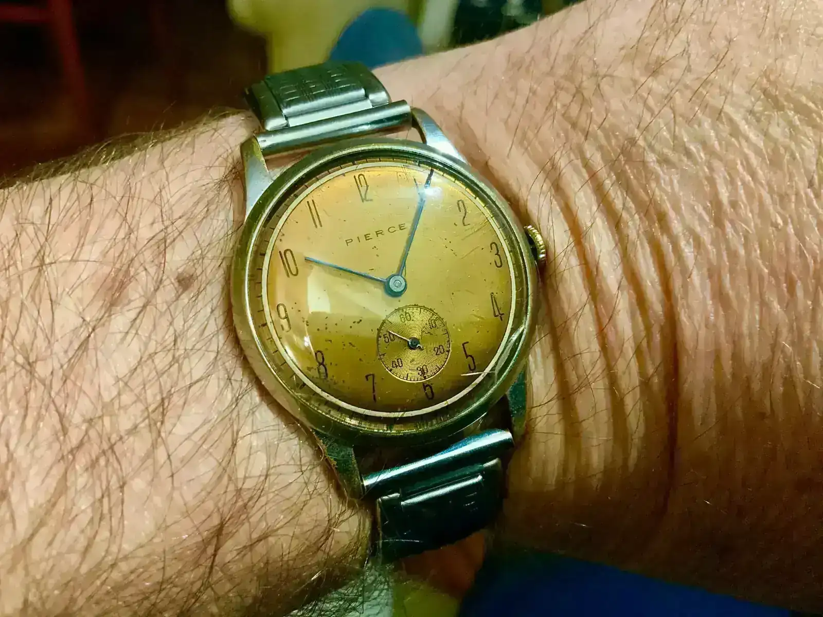

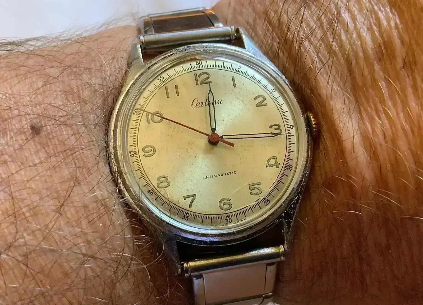

Ese brazalete es una joya. Es un brazalete extensible alemán de los años 40 y 50, de excelente calidad y muy difícil de conseguir. Y qué mejor que un reloj vintage de los años 50 lleve un brazalete vintage de la misma época. Yo no lo dudaría. Yo siempre que he tenido la oportunidad de hacerme con uno, lo he hecho, y tengo unos cuantos. Te muestro algunos de los míos.
Y siempre tienes la opción de alternarlo con una correa de cuero si lo prefieres.
Por cierto, precioso ese Certina.

Gracias, gustarme me gusta el brazalete, además es muy cómodo para quitar y poner, lo único malo es que tengo el brazo tan estrecho, que me baila y no lo puedo ajustar mas porque si no me aprieta. Por casualidad sabes que nombre tiene el brazalete? Lo intente buscar pero el logo que sale detrás esta como en cursiva y no se que pone. Por cierto, muy guapos esos relojes.

Cateto que es uno... No hubiera dado un duro por él... 😅 Gracias por la explicación.

Gracias. Eran varias las marcas alemanas que lo fabricaban. Por ejemplo, el que lleva el Omega, es de la marca Fischer y tengo otros de la marca Expandro, que posiblemente sea lo que pone en el tuyo.

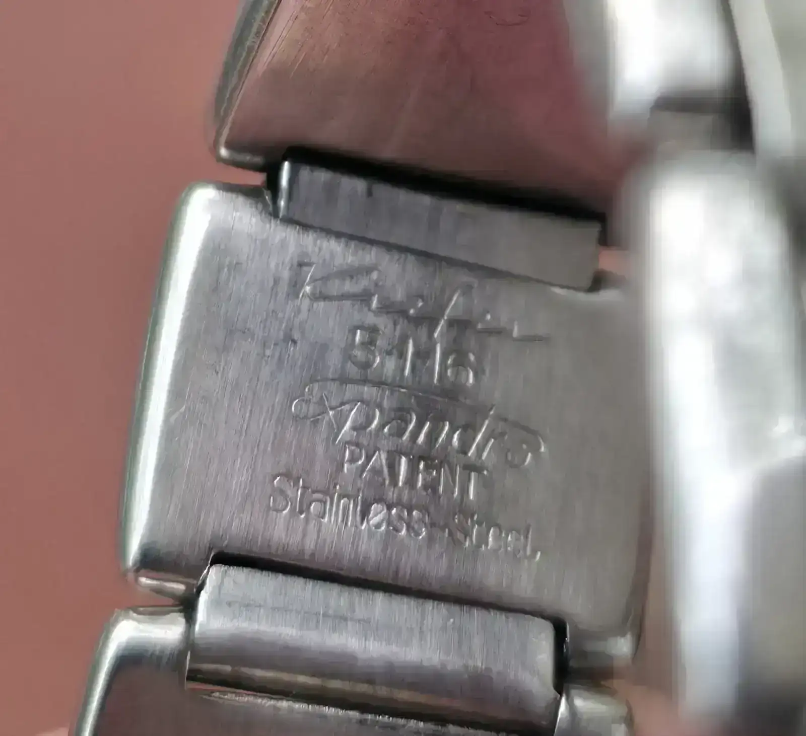

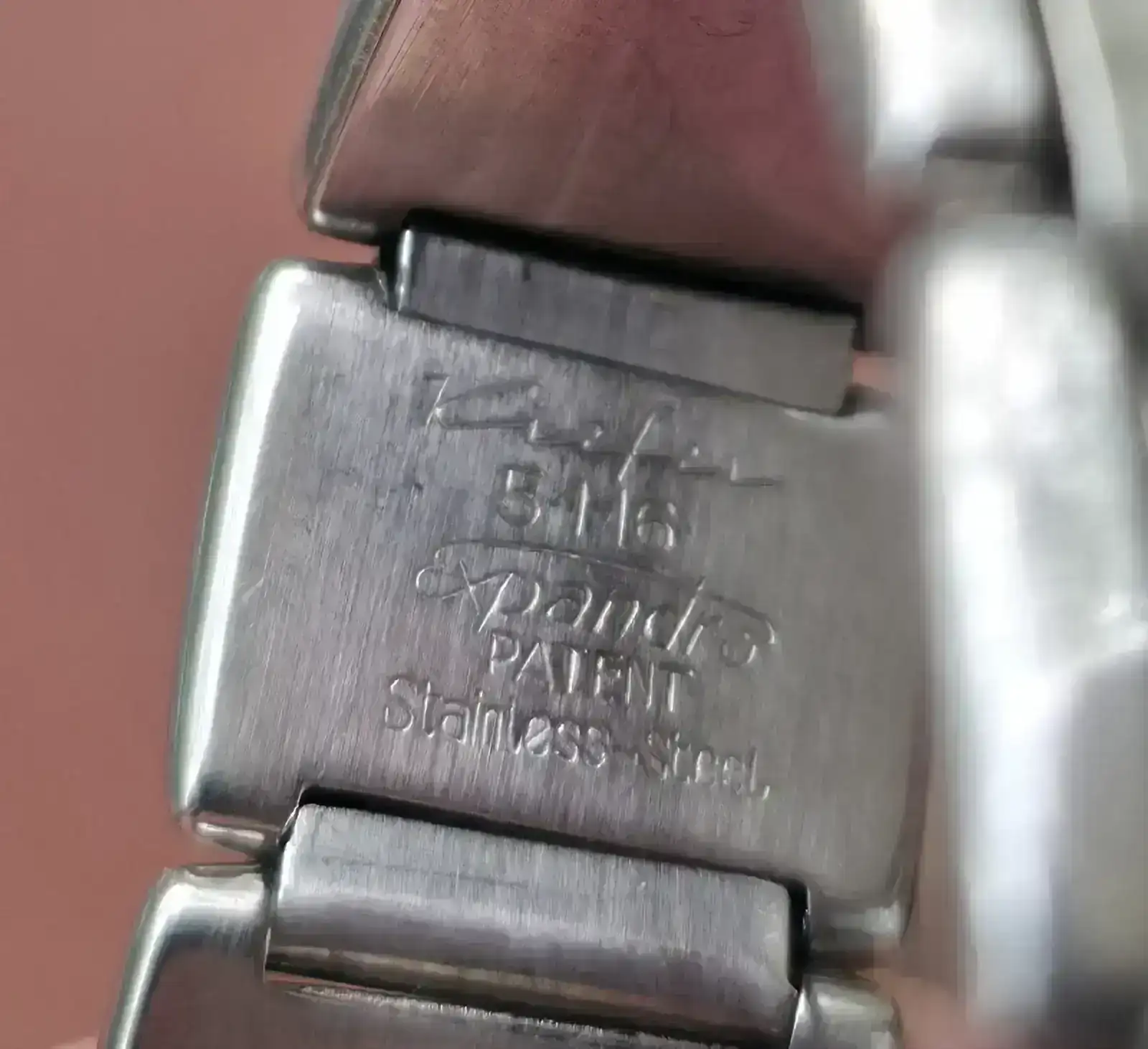

Efectivamente, es el modelo que comentas, le he hecho una foto ahora mismo. Lo de arriba no se que pone, pero debajo si pone Expandro.

Un reloj mecánico de cuerda manual de ese tipo, en buen estado, debería tener una reserva de marcha que ronda las 36-40 horas, dependiendo del calibre exacto que monte. Si se para antes de las 24 horas habiéndole dado cuerda completa por la mañana, es un indicador claro de que el reloj necesita atención.
Lo más probable, dado que comentas que funciona bien durante el día, no es que tenga una avería grave, sino que los aceites y lubricantes internos se han secado o solidificado con el tiempo, lo que aumenta la fricción y hace que el muelle real (la cuerda) no pueda entregar toda su energía, provocando que se pare antes. También podría ser que el muelle real esté fatigado y necesite ser sustituido, algo muy común y económico en estos relojes.
En cuanto a llevarlo, mi consejo es que busques un relojero profesional, de los de "toda la vida". No es necesario un especialista exclusivo en Certina, pero sí alguien con experiencia en calibres vintage mecánicos. Hoy en día, muchas relojerías de barrio son solo puntos de venta y cambiapilas, por lo que te sugiero que te asegures de que tengan taller propio con un maestro relojero.
Sobre el coste, es difícil dar una cifra exacta sin ver el movimiento, ya que depende del profesional y de si necesita alguna pieza (como el muelle real), pero un servicio de limpieza, aceitado y ajuste completo (lo que solemos llamar un "repaso") suele estar en un rango estimado de entre 60 y 120 euros para este tipo de relojes sencillos. Es una inversión que merece la pena para asegurar la vida de un reloj tan bonito. Mi recomendación es que pidas presupuesto sin compromiso en un par de sitios que te den confianza.

Hola, si, si ya lo lleve, era eso, que faltaba engrasar y mantenimiento en general, ya me lo han devuelto y esta perfecto. La verdad es que muy contento, les he dejado otro tambien, que ese si le falta cambiar una pieza.

Ha quedado precioso....

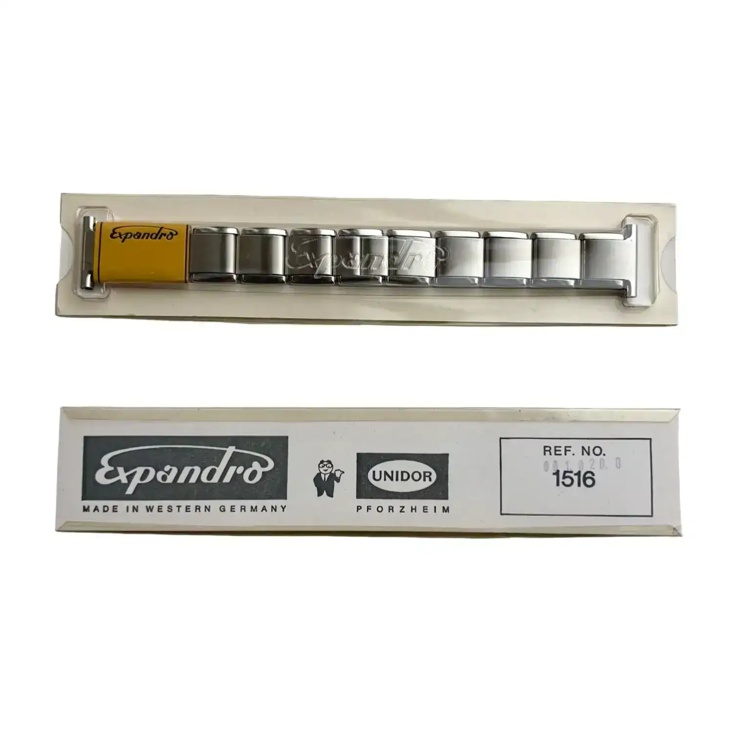

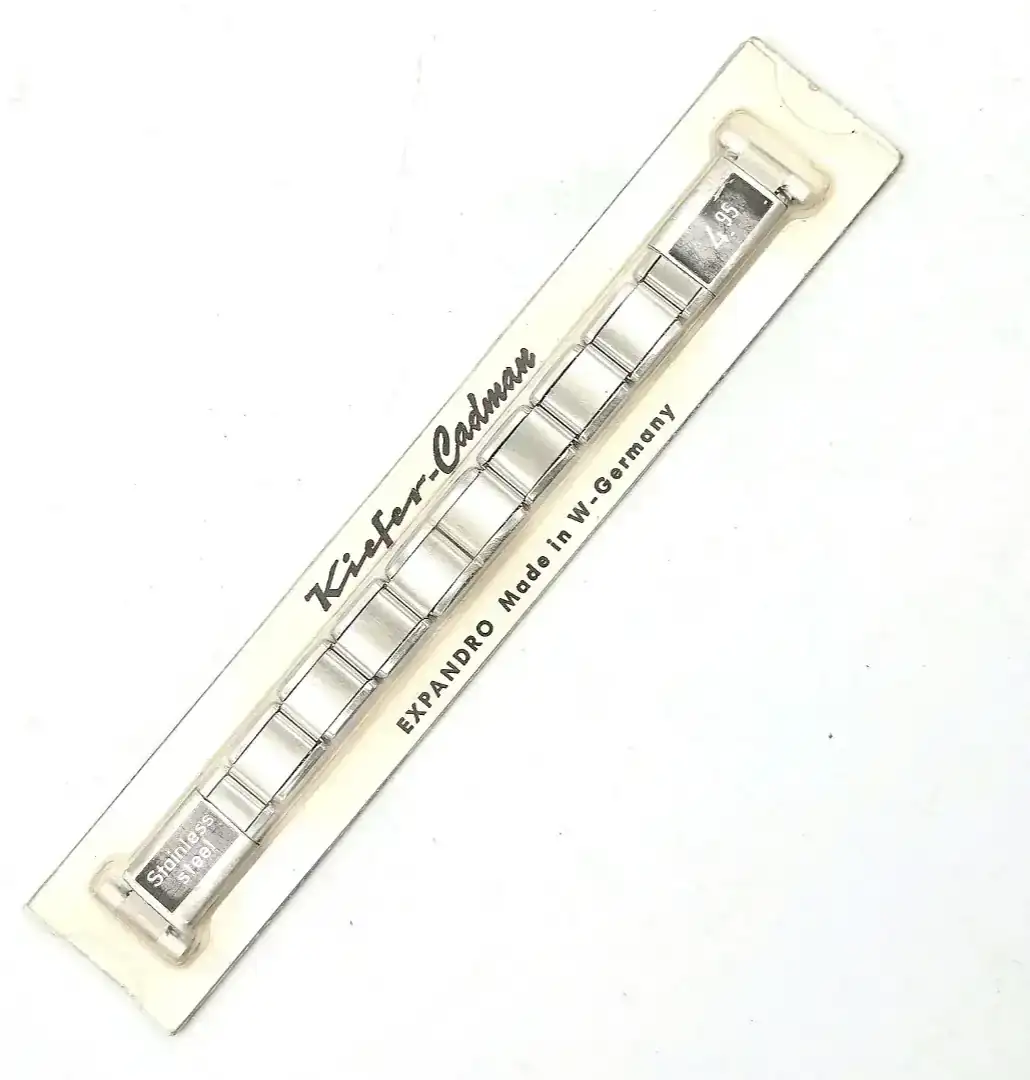

Más que marca, Expandro es el nombre comercial asociado a la patente. La búsqueda por Kiefer Expandro 5116 devuelve en Google algunos resultados.
Reacciones: KIKEMORGAN y RedHawk
Pone Kiefer, el fabricante de la marca Expandro.
Ver el archivos adjunto 3473057
Muy buena tu recomendación al OP unos post atrás para conservar el brazalete.

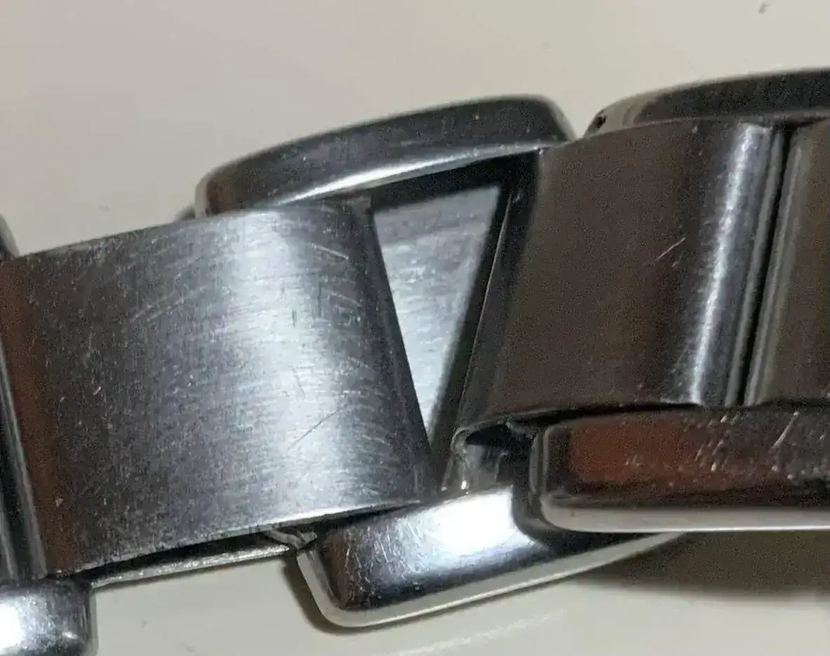

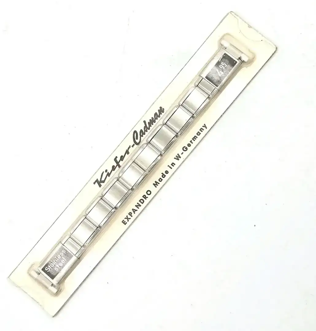

Llevo un pequeñísimo tiempo investigando acerca de estos brazaletes procedentes de la extinta Alemania occidental y, como dices, además de varias referencias caracterizadas por tener una o varias partes del reloj extensibles, fueron cambiando el nombre del distribuidor: Kiefer-Cadman, UNIDOR...
imágenes: internet.
Considero que ese brazalete es una opción fantástica para conservar. Sobre todo, por lo cómodo que resulta acortarlo o alargarlo sin necesidad de herramientas.
imágenes: @KIKEMORGAN (editado para corrección)

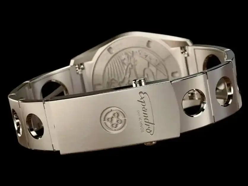

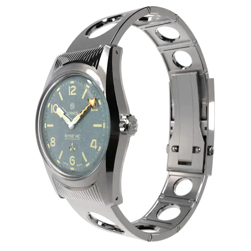

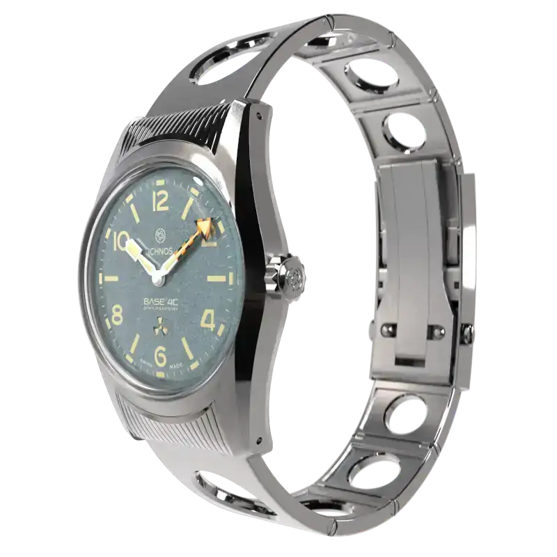

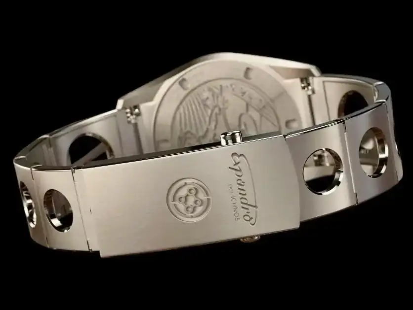

En la actualidad, puede encontrarse a Expandro ligada en colaboración a la micromarca italiana ICHNOS (al igual que NSA con los brazaletes de los relojes HGP) con un brazalete "Rally" en sus atractivas referencias de 36mm y calibre ETA manual.
imágenes: Ichnos + Meantime

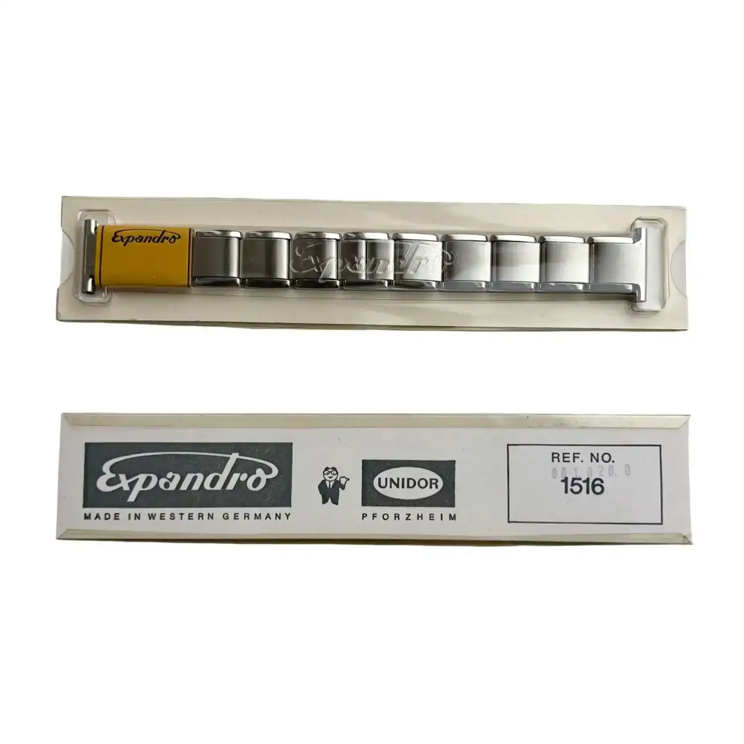

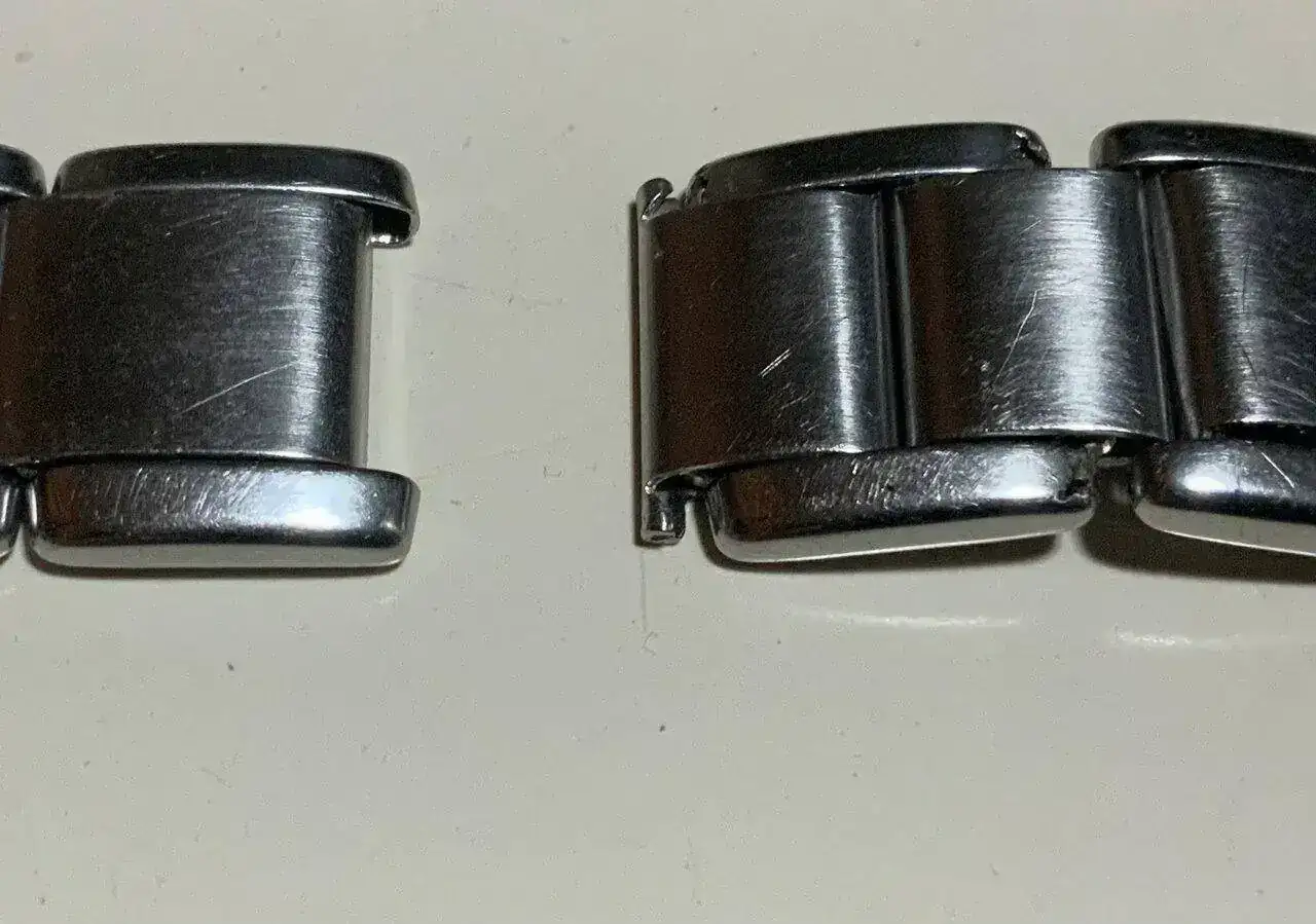

Llevo un pequeñísimo tiempo investigando acerca de estos brazaletes procedentes de la extinta Alemania oriental y, como dices, además de varias referencias caracterizadas por tener una o varias partes del reloj extensibles, fueron cambiando el nombre del distribuidor: Kiefer-Cadman, UNIDOR...
Ver el archivos adjunto 3473093
Ver el archivos adjunto 3473094
imágenes: internet.

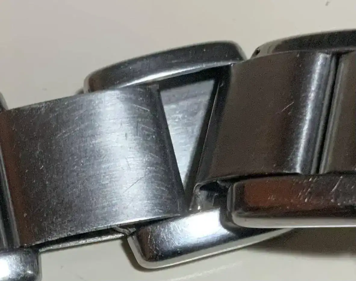

Ver el archivos adjunto 3473095
Ver el archivos adjunto 3473096
imágenes internet
Ver el archivos adjunto 3473113
Ver el archivos adjunto 3473114

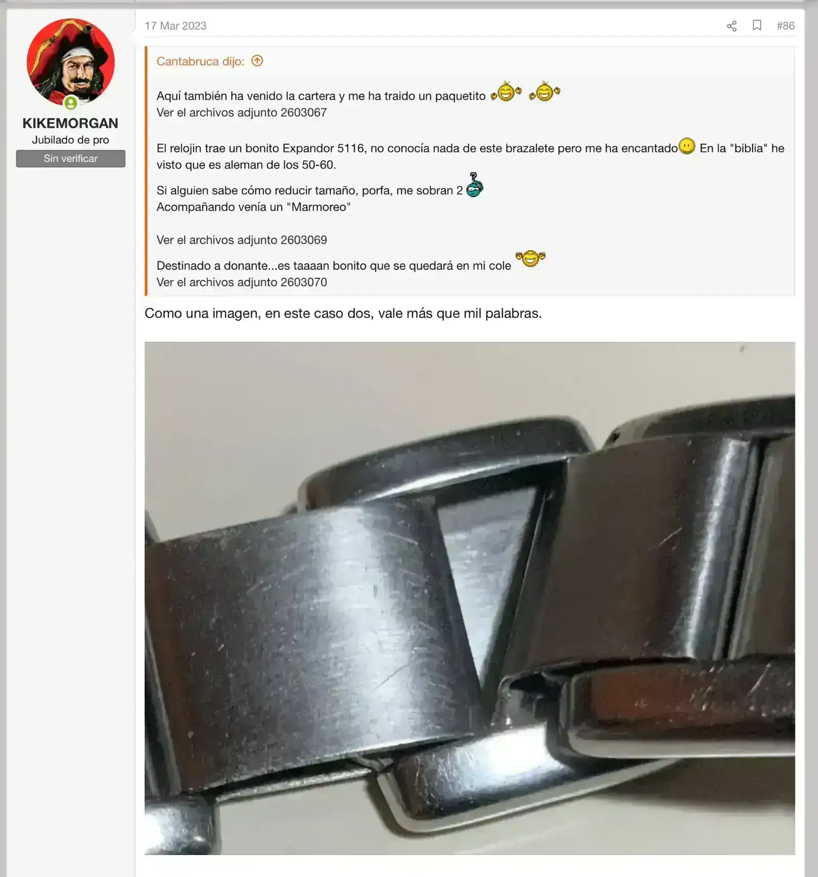

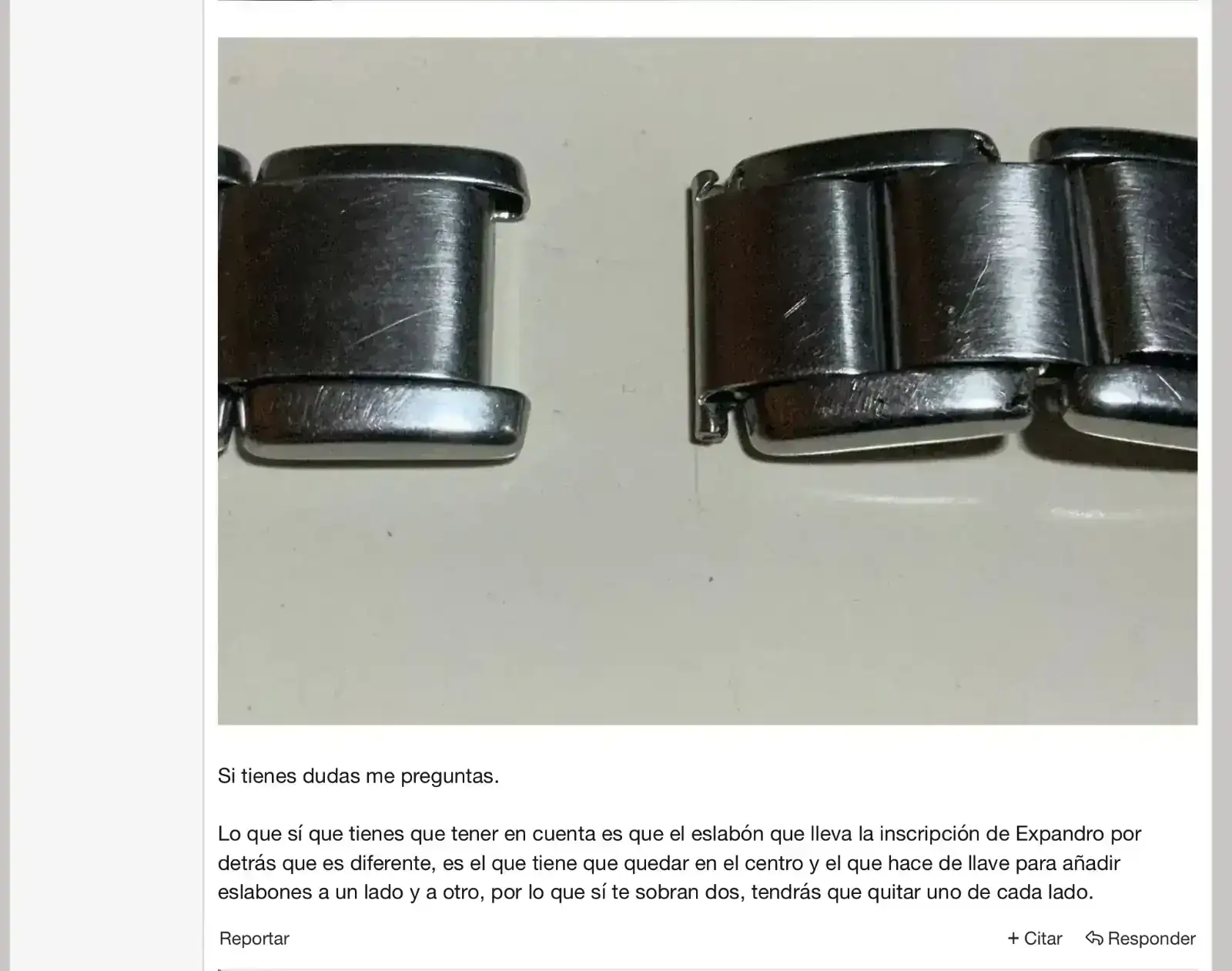

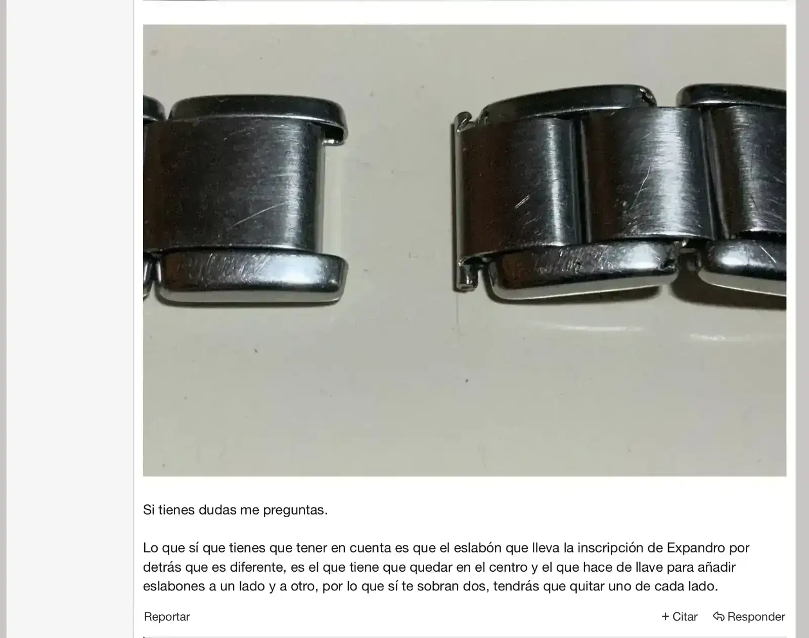

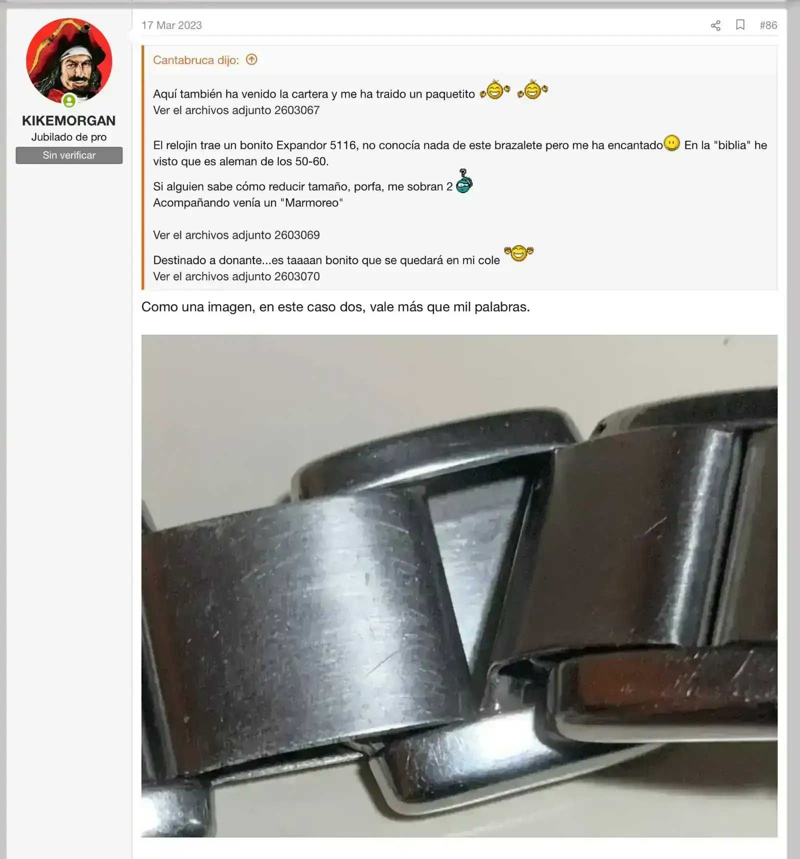

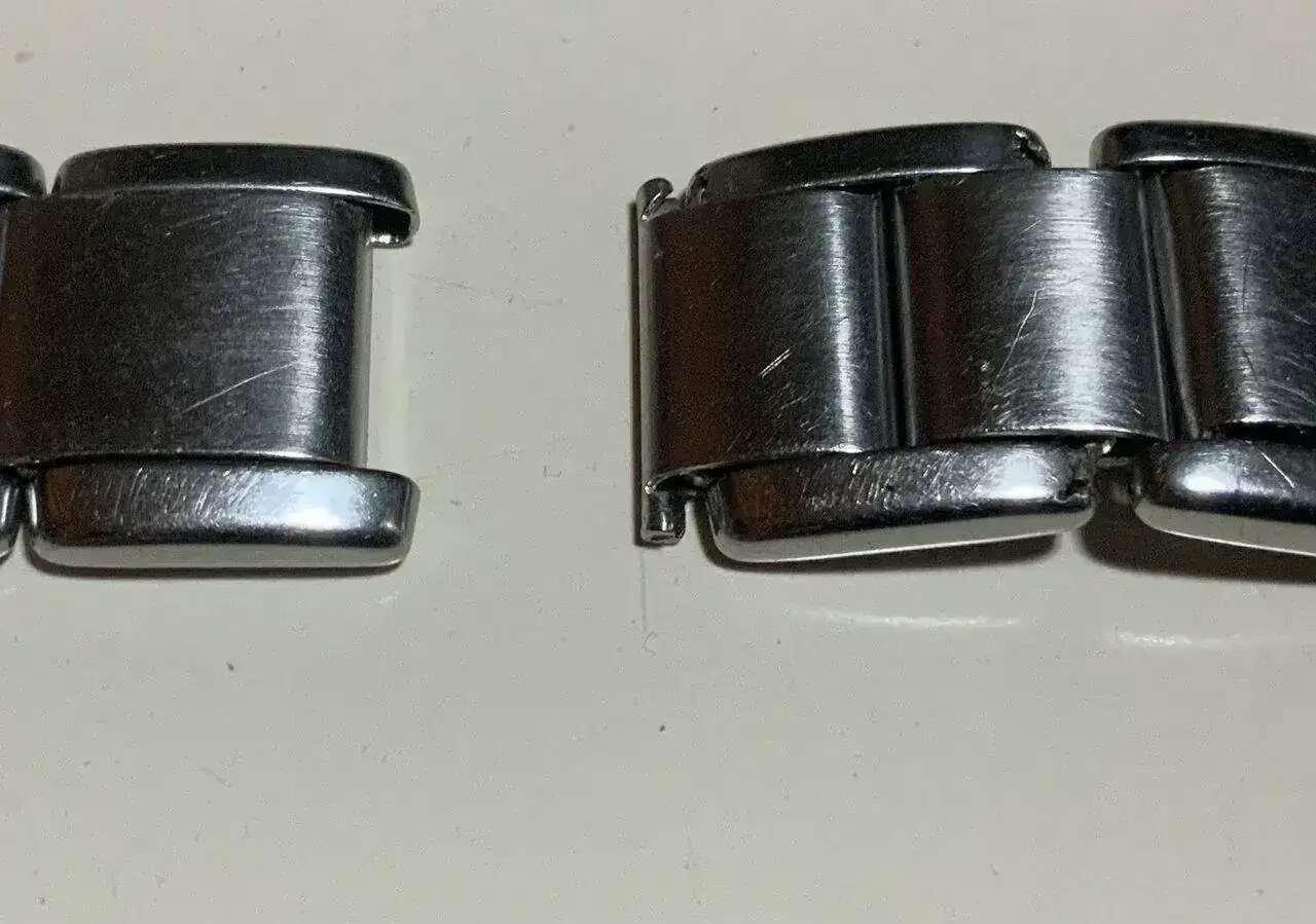

Buena investigación, sí señor. Curiosamente las fotos de internet que has puesto son mias, no me acordaba, y las he recordado al verlas. Son del foro y fueron como respuesta a Rosa.
Por si aporta algo más al OP y al hilo.
