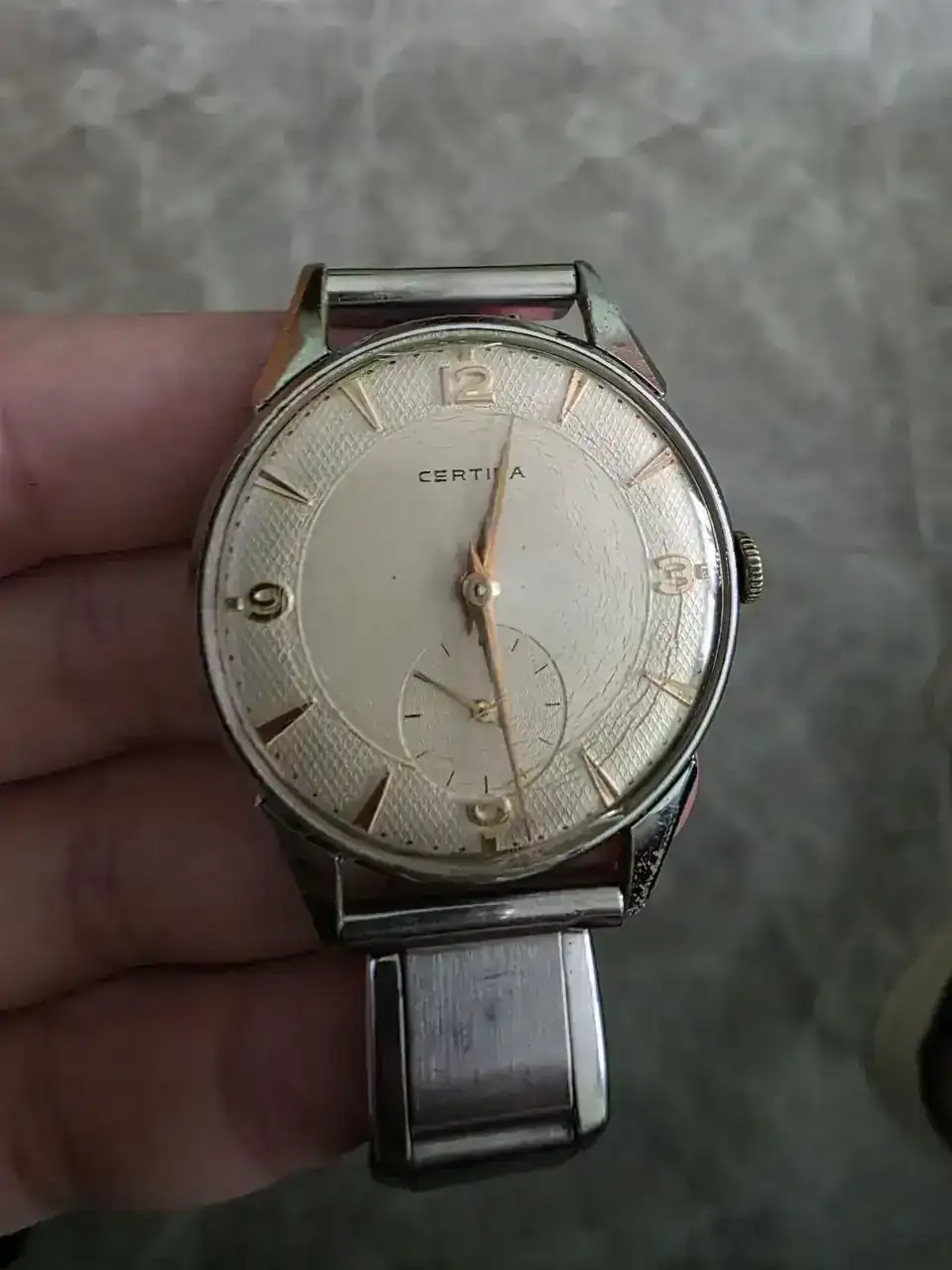

Buenas tardes, quería preguntaros por aquí, para hacerme una idea sobre esto, el caso es que tengo algunos relojes para reparar, subí alguna foto en el hilo de presentación. Actualmente estoy usando el Certina, pero veo que le doy cuerda y no me dura 24h, se la doy a las 8 de la mañana o así y a la mañana siguiente, por la noche ya se ha parado. No sé exactamente la duración que pueden tener pero entiendo que debería ser unas 32h o así, almenos 24h seguro. El caso es que no sé más o menos qué puede costar que lo engrasen un poco/revisen; no veo que falle nada, hasta que se para a medianoche; por lo demás, funciona bien todo el día. Soy bastante nuevo en esto y era para tener una estimación más o menos de cuánto suelen cobrar, antes de ir a pedir presupuesto, más que nada para tener una idea. Supongo que si solo es engrasar/revisar, lo puedo llevar a un relojero del barrio, ¿no? No hace falta que busque alguien especializado en certina.

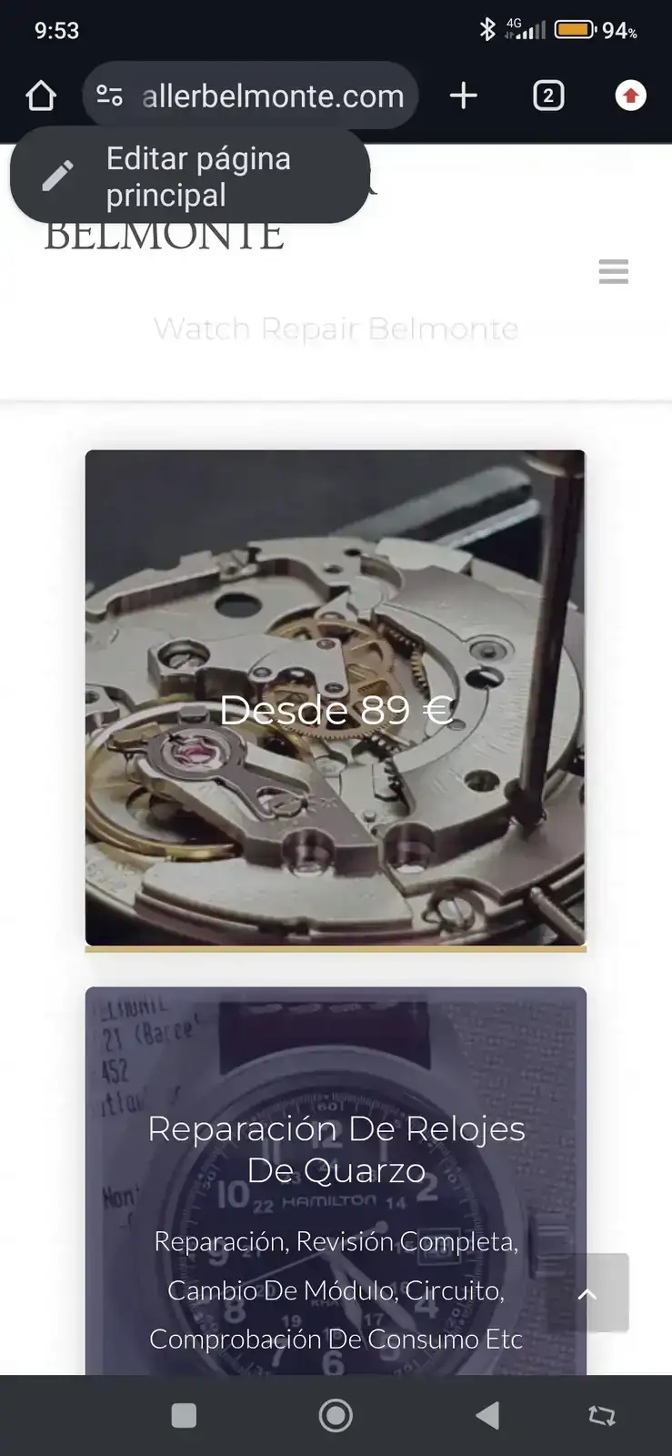

Al tocar las imágenes donde indican el tipo de reparación o servicio aparece el "precio desde..."

Gracias a todos, al final lo he dejado hoy en un relojero, repasar toda la maquinaria y engrasar unos 120 euros.
Ya me lo han devuelto, bastante contento con el resultado. Ahora el dilema es si le cambio la correa o no ;-)
