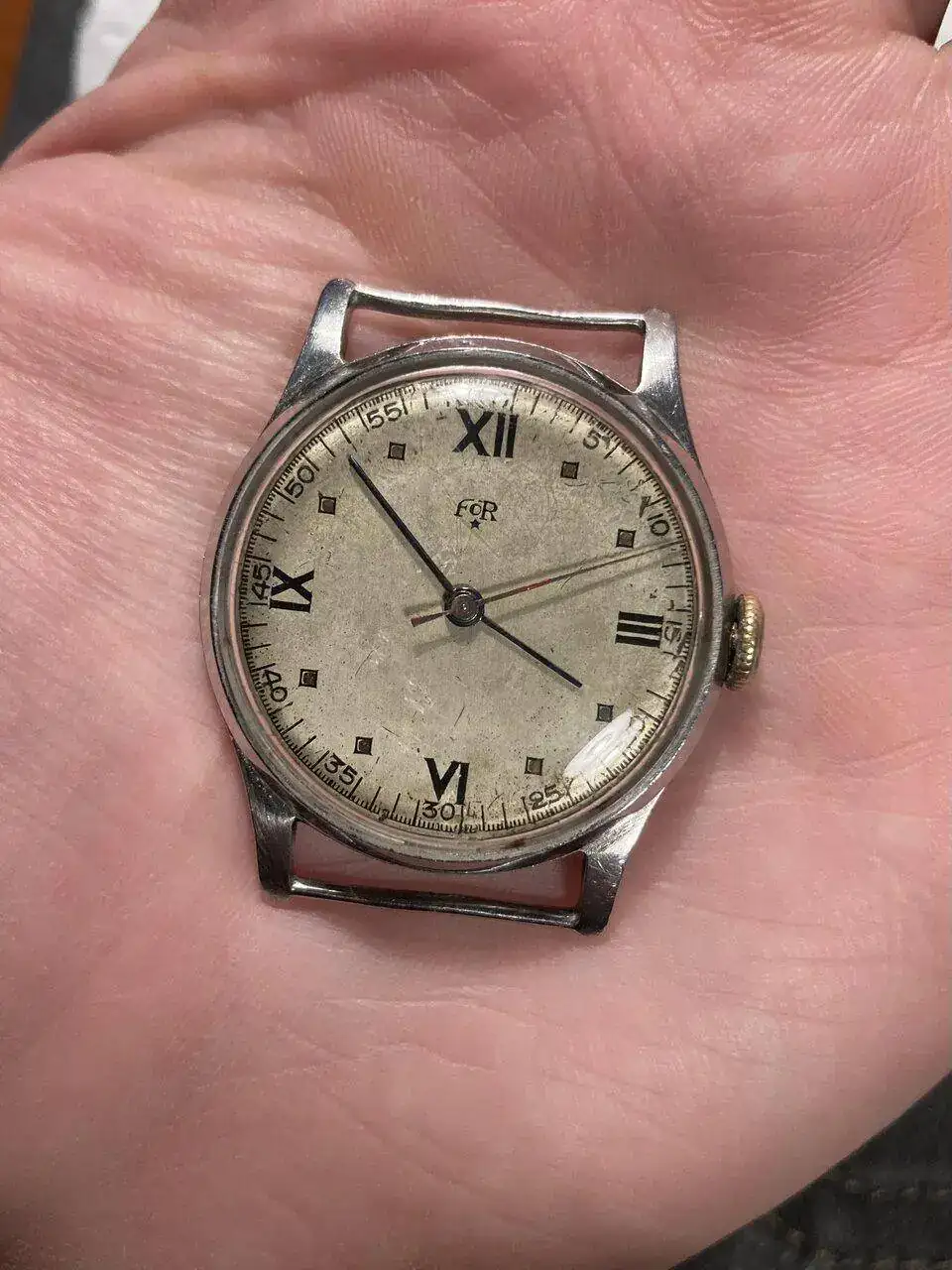

Hola a todos. Allá por noviembre del año pasado, publiqué un hilo en el que os mostraba un reloj de la marca foR que en un día de lluvia había salvado de morir ahogado en el puesto de mercadillo en el que lo vendían. Del reloj no sabía nada. Solo que tenía ese aire militar vintage que tanto me gusta, que era de acero y que no funcionaba.
Más tarde descubrí que era francés y que montaba un calibre Cupillard 233D.
Le faltaba el trinquete y la rueda de segundos.
El reloj me pareció bonito y un punto misterioso, de modo que me propuse el intentar resucitarlo. Con calma.
Hacia mayo de este año, en el mismo mercadillo, otro vendedor tenía un montón de relojes "desahuciados" para piezas o para coleccionar como chatarra histórica. Si el primer reloj se encontraba bajo la lluvia, estos se encontraban a puro sol. Tanto que cuando empecé a trastearlos, os prometo que casi me quemo. En ese batiburrillo encontré dos relojes que por su tamaño y procedencia (sin la leyenda "swiss made" a la vista, aquí en la frontera, suelen ser franceses), podían albergar en su interior un cupillard 233. Eso sí, no eran de segundero central así que no serían de la variante "D" del calibre, pero quizá podría usar alguna pieza para destinarla a revivir el foR. Sin saber qué calibre montaban, los compré por una miseria y probé suerte. Y premio. Los dos montaban sendos cupillard 233. Ninguno funcionaba, pero parecían completos.
Elegí uno y me puse con el trasplante del trinquete. Este fue el donante.
Al intentar fijar el trinquete, me di cuenta de que el tornillo no encajaba. No podía apretarlo. Resulta que el tornillo del donatario estaba partido, y parte de él aún en su interior. Como me resultaba misión imposible sacar ese trozo de tornillo, decidí cambiar el puente entero. Ahora al foR ya se le podía dar cuerda. Eso sí, ahora el movimiento tenía diferentes tonalidades 😂.
El mes pasado, mirando relojillos en plataformas de compraventa, por fin apareció. Un cupillard 233D. Con la rueda de segundos que me faltaba. El reloj se vendía para piezas, sin la tapa y muy cascado.
Con todo, ¡el dial me encanta! Si puedo, intentaré trasplantarlo. Pero eso es ya otra historia.
Con la ayuda del bueno de @alejandrolopez, que me iba guiando, y sin el extractor necesario para sacar la rueda, tuve la suerte del principiante y conseguí extraerla sin romper nada, para luego trasplantarla al foR. Y el reloj echó a andar inmediatamente. No sabéis la satisfacción que me dio verlo andando.
Luego le puse una bund que creo que le va muy bien y ahora ya forma parte de los relojes en uso de mi colección.
Soy consciente de que a nivel relojero, lo que hice no es más que una chorrada en comparación con las recuperaciones, arreglos y servicios que se ven por aquí, pero para mi, que soy un simple "trasteador" de relojes, fue mucho.
Quería aprovechar estas líneas para cerrar ese hilo que comencé en su momento y así contaros mi historia con él. Si algún día encuentro algo sobre la marca, os lo haré saber. Gracias a los que lleguéis hasta aquí. ¡Saludos a todos!

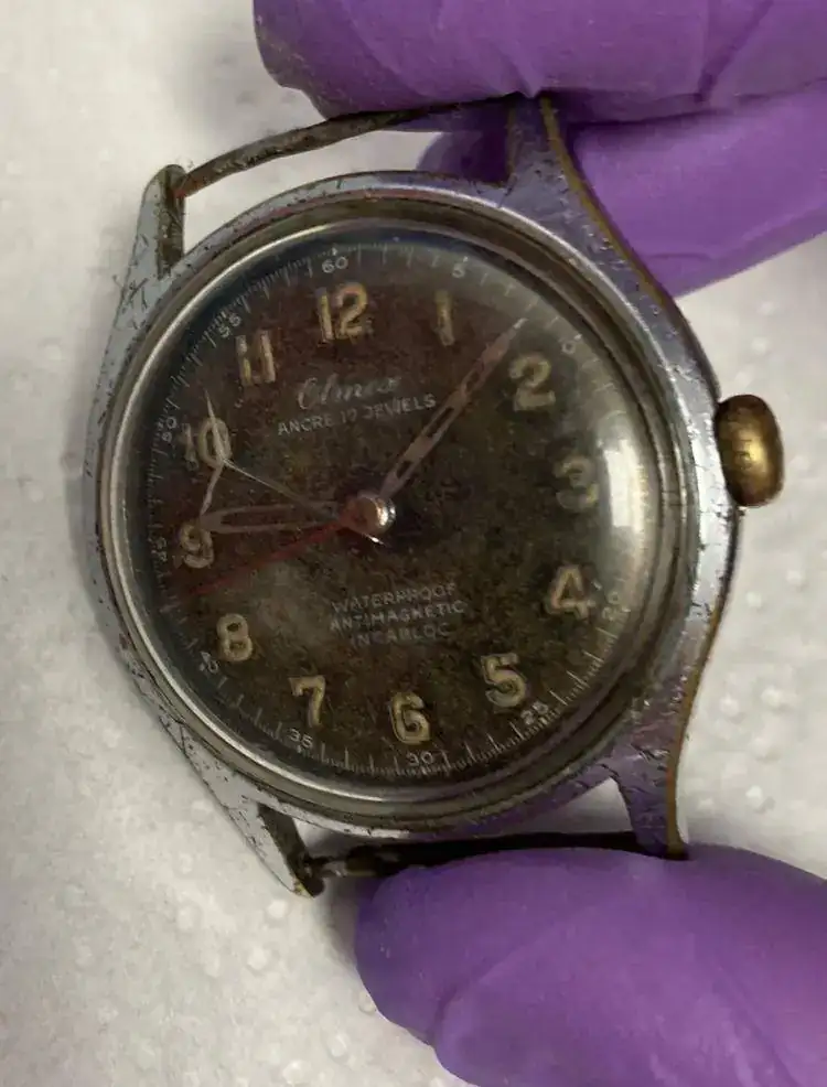

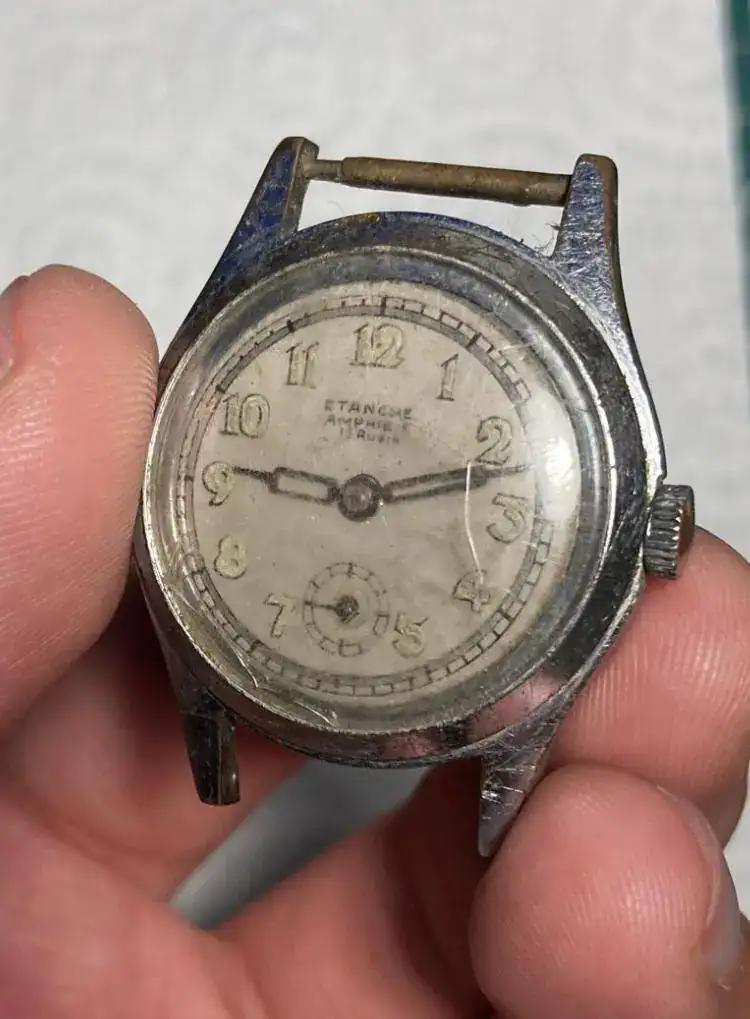

Ver el archivos adjunto 2707790
Ver el archivos adjunto 2707791

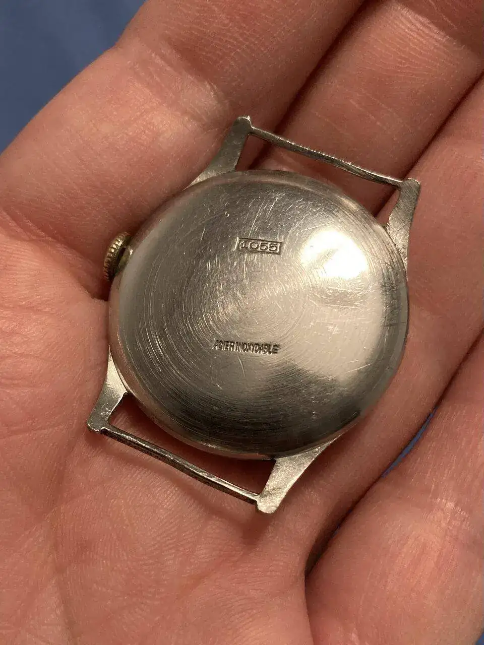

Ver el archivos adjunto 2707792

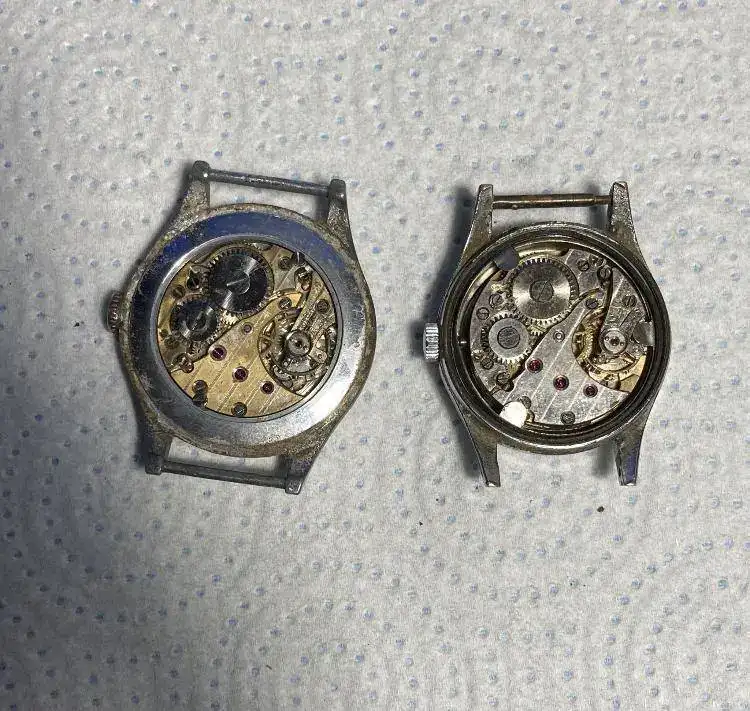

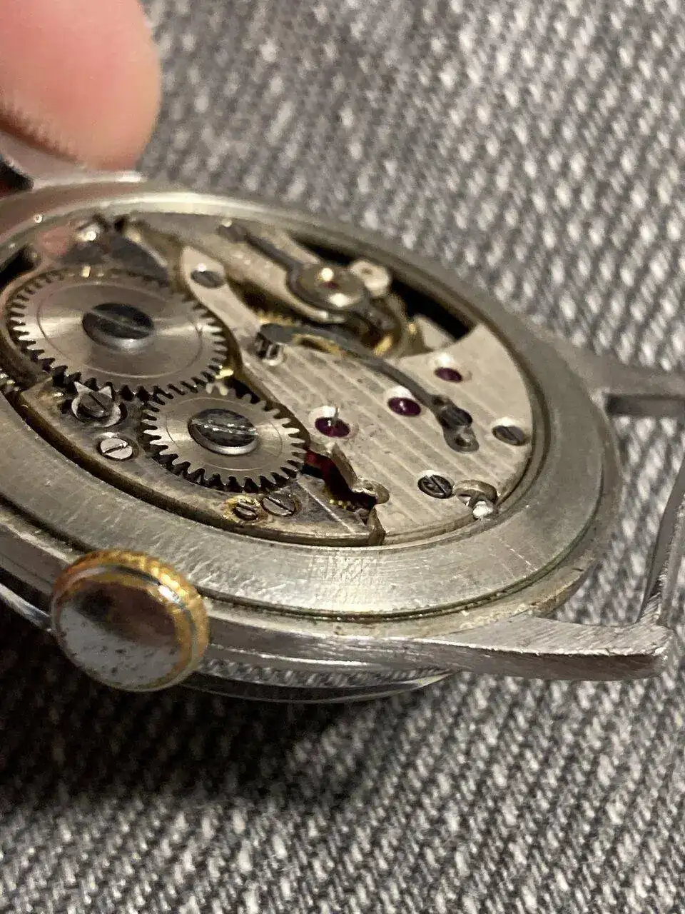

Ver el archivos adjunto 2707812

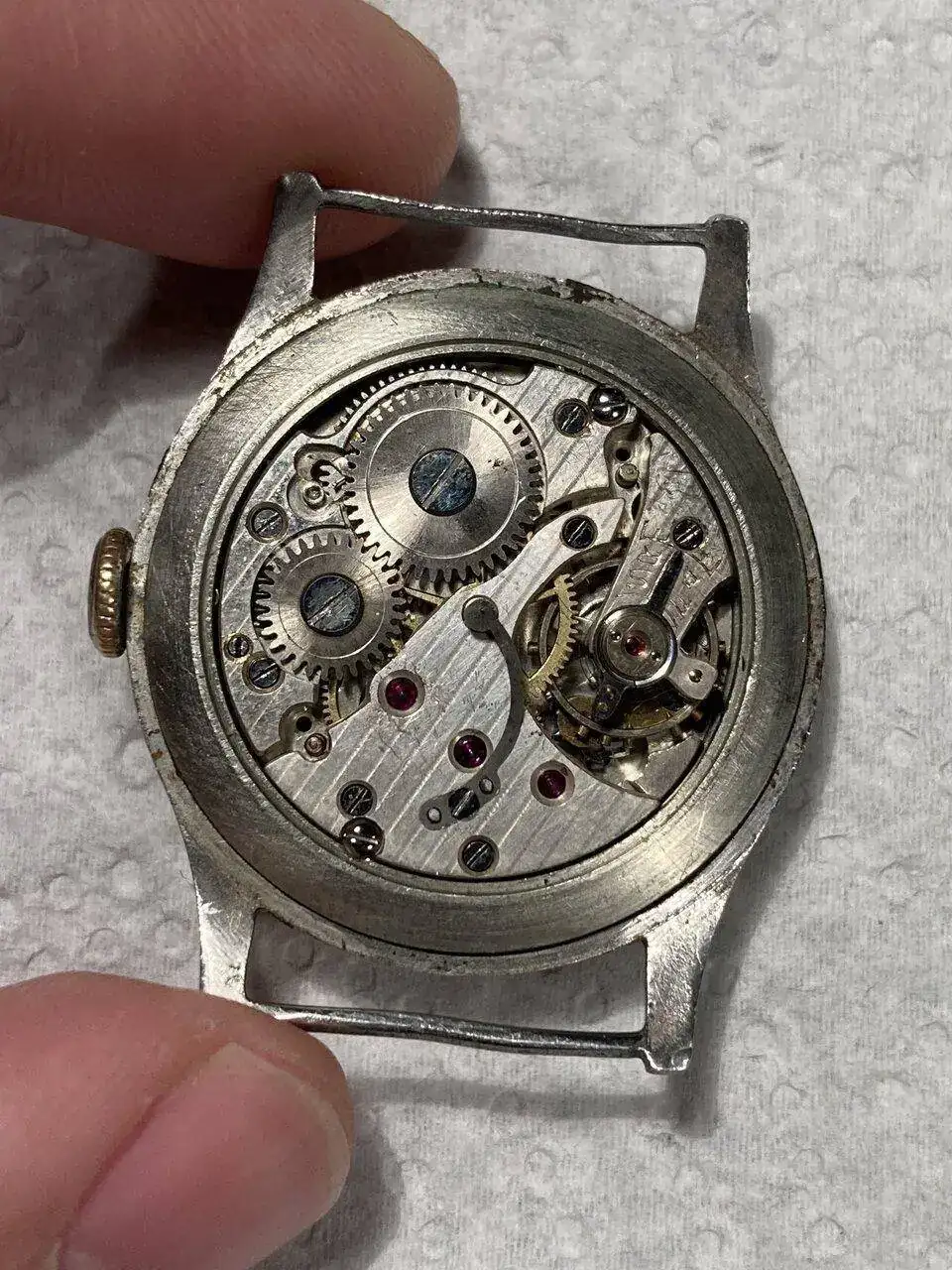

Ver el archivos adjunto 2707814
El mes pasado, mirando relojillos en plataformas de compraventa, por fin apareció. Un cupillard 233D. Con la rueda de segundos que me faltaba. El reloj se vendía para piezas, sin la tapa y muy cascado. Ver el archivos adjunto 2707815

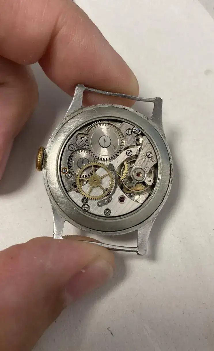

Ver el archivos adjunto 2707817

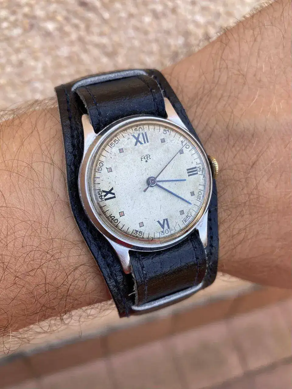

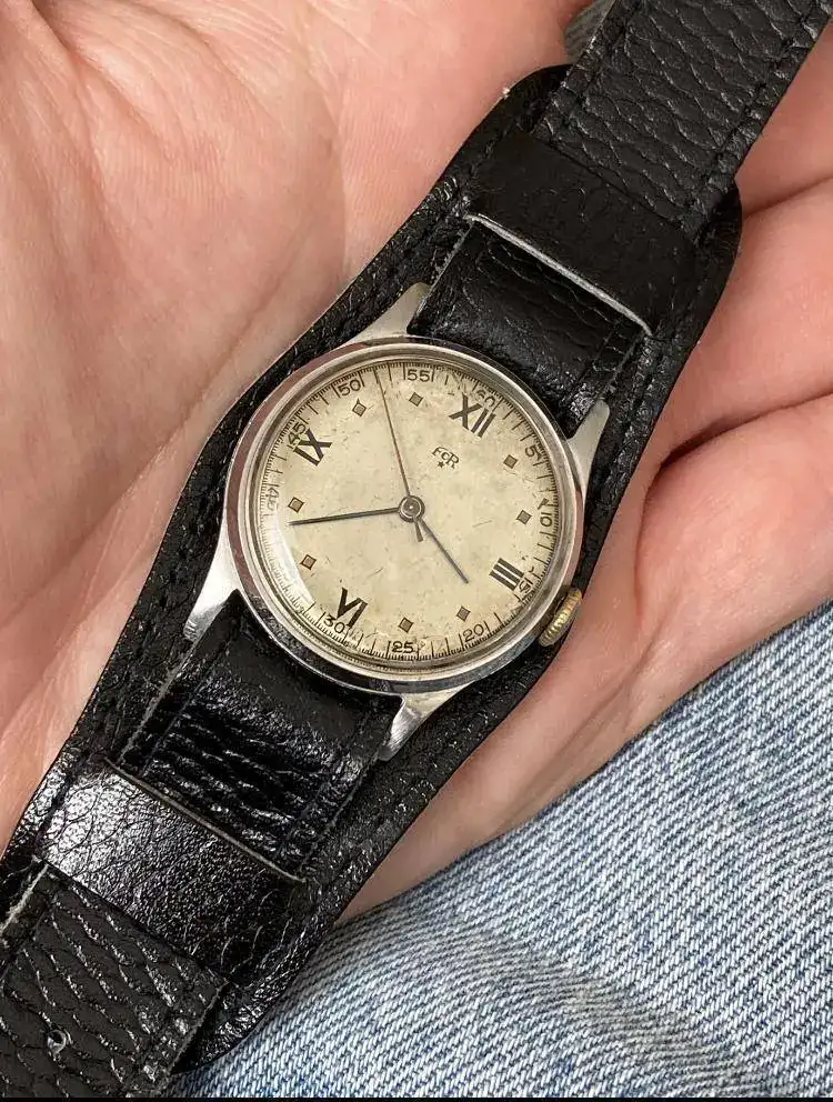

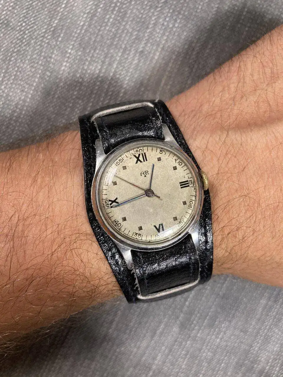

Ver el archivos adjunto 2707818
Ver el archivos adjunto 2707819
Ver el archivos adjunto 2707824

Para mi lo fue desde luego. Además la satisfacción es mayor cuando piensas en que ese reloj puede llevar parado fácilmente desde hace 50 años. Lo de los golpes secos también lo tengo muy probado 😂😂😂. Alguna vez hasta ha funcionado.

Mis felicitaciones por haber sido capaz de reparar ese reloj de nombre feo y cara guapa.
Y con la bund, un plus. Llena el espacio de una caja poco generosa y trajea, al que la lleva, con un cierto aire de malote, dicho esto último como un halago.
Reacciones: yakokornecki, Denbora, Ph200 y 1 persona más
Pues la recuperación ha sido a fuerza de paciencia y constancia ya que la maña la tienes. Son recuperaciones que te hacen vincularte de alguna forma al reloj y es lo que luego llamamos: Relojes Especiales.
Te animo a que intentes recuperar el negro, creo que valdrá la pena.
La bund le siente de maravilla.
¡Muchas gracias Germanio! Efectivamente, la bund le da un poco más de cuerpo a un reloj de tan solo 32mm y además creo que siendo de asas fijas, perfectamente pudo llevar una parecida en su momento. Lo del aire "malote" me gusta, y mucho 😬😉
Ver el archivos adjunto 2707811
