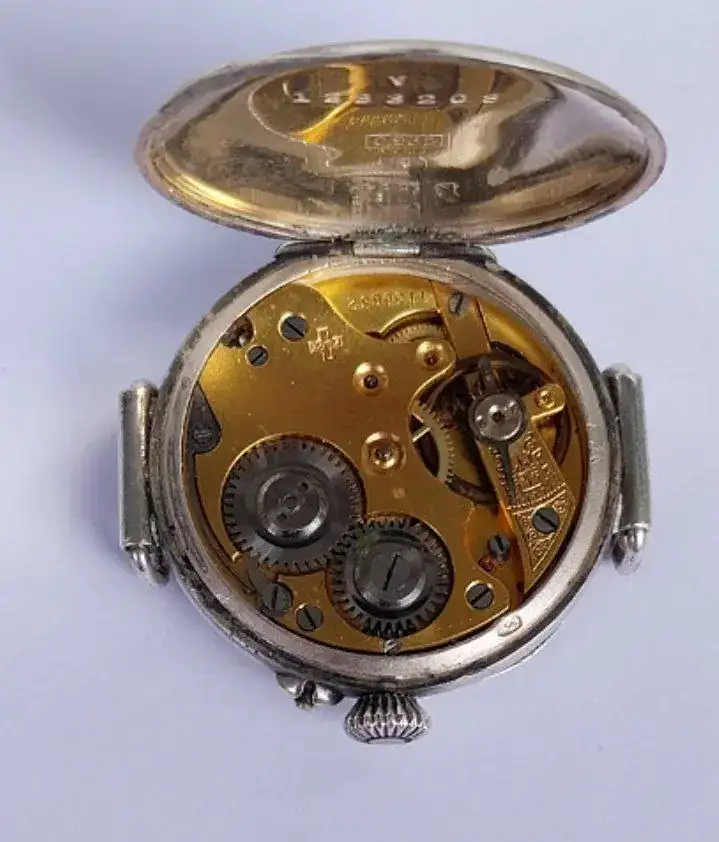

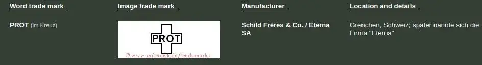

A este que presento lo he llamado PROT, porque es la única marca que aparece en el movimiento.
En la esfera, como veis, no pone nada. Es un 12 rojo, de la década de 1910, o eso estimo yo, de 30 mm, plata y escape de cilindro. Tenía en aparente buen estado lo esencial: esfera, agujas, eje de volante y al presionar el pin movía las agujas. No funcionaba porque la cuerda estaba rota.
Ya en casa lo desarmé completamente, lo limpié y aceité, compré una cuerda nueva y lo monté. Todo con miedo de romper alguna pieza. Por eso abrí un hilo en el subforo de bolsillo (no deja de ser un reloj de bolsillo adaptado), simplemente para saber cómo sacar el movimiento. Tengo otros de esta época y localizar piezas es imposible, porque no hay forma humana de saber qué calibres son.
He tardado en terminarlo porque, tras montarlo todo, se paraba. Después de muchas vueltas vi que tenía una pelusa en el eje del volante que debía atascar al cilindro. La quité y lleva unos cuantos días funcionando bien. Por eso lo presento como terminado.
La caja la he limpiado, pero necesita un pulido para dejarla brillante. De momento prefiero el aspecto de plata vieja. Para pulirla siempre hay tiempo. El cristal o plexi podría ser el original, al igual que la corona. No me atrevo a asegurarlo. Pero, por el aspecto general, parece que ha pasado muchas décadas bien guardado, quizá desde el principio.

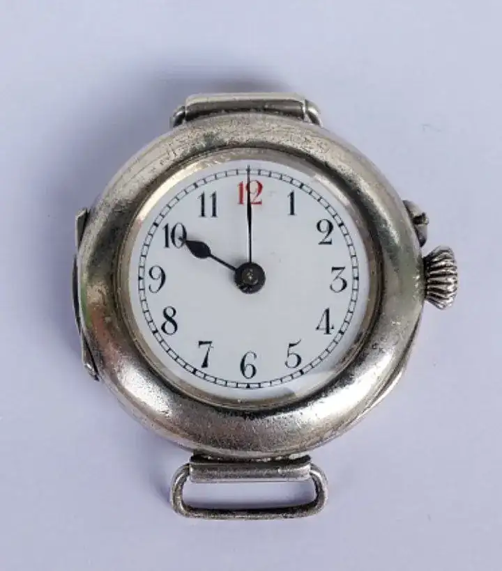

Este es el reloj.
Ahora me tomaré mi tiempo para localizar una correa. No es fácil, porque el espacio de esas asas es de 11 mm. Ya aparecerá una de perlón de 10 mm, nueva o de otro reloj. También he pensado en hacerle una de plata, pero he preguntado y no he conseguido saber si era habitual que las llevaran y, menos aún, cómo eran para copiarlas.
