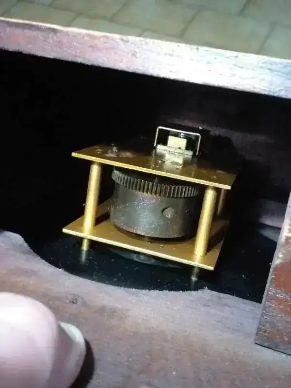

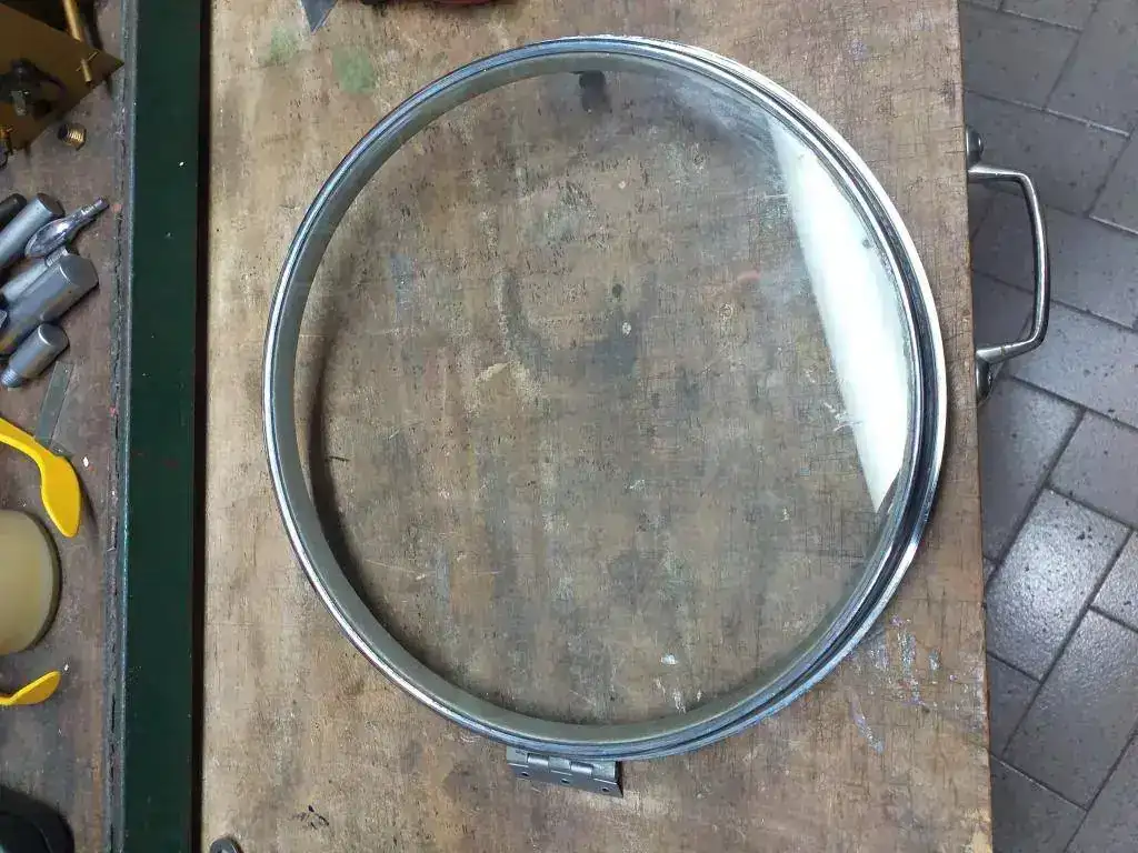

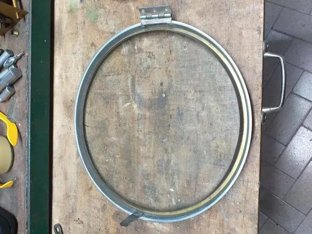

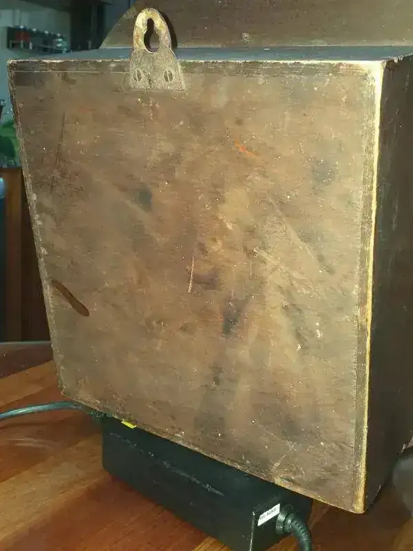

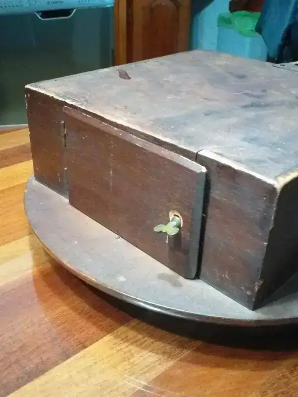

Buenas tardes. En el día de ayer, adquiri un reloj que tiene una máquina marca EMPIRE modelo 151 Made in England, y un cuadrante sin marca ni sello, que solo dice Made in England debajo el numero VI. Según estuve viendo un libro en Google ( Clockmaking in England and Wales in the Twentieth Century by John Glanville and William N. Wolmuth), este modelo de maquina es denominado MK 1 (los posteriores son MK 2 y MK 3), y se fabrico/utilizo hasta Marzo de 1929. Además segun pude entender en un folleto de epoca, se podia solicitar (por un costo adicional), que la madera utilizada para los relojes de exportacion, sea Teak wood*. Paso fotografias:
Hasta aca, lo que tengo. Ahora viene la pregunta solicitando ayuda/idea:

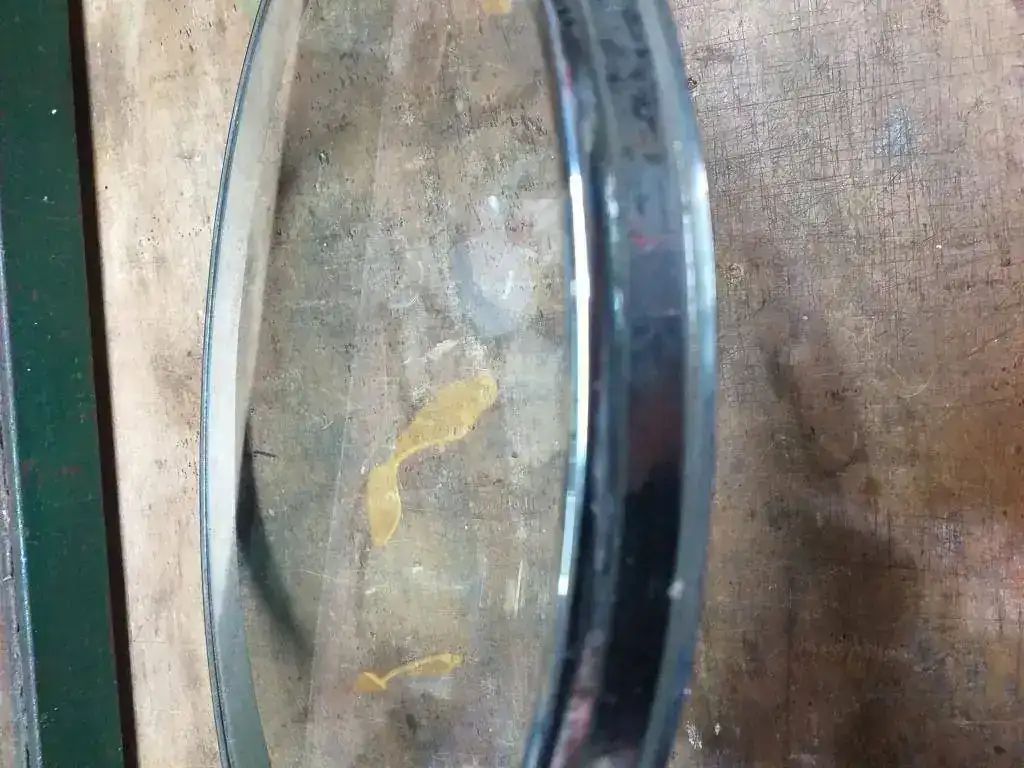

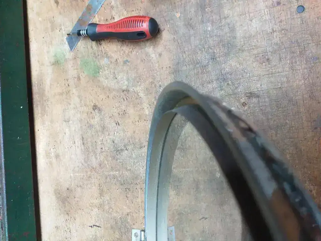

-Quiero separar el vidrio del marco que lo aloja, pero a mi entender, el aro interno de bronce esta colocado a presión sobre el aro externo, sujetando asi el vidrio plano. No tiene tornillos ni soldadura de estaño o similar, y el vidrio esta suelto (hace un pequeño sonido al sacudirlo, marcando que esta con una pequeñisima olgura...)
Espero respuestas .......

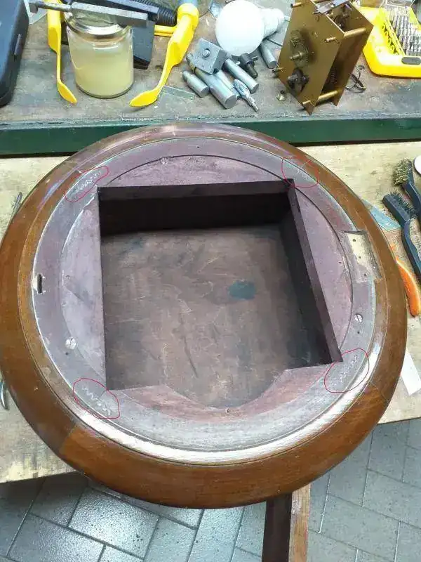

Una pregunta más. La caja de madera tiene 4 uniones de metal (remarcadas con linea roja en la fotografia), opinan que es original?, me suena a reparación.......
Soy todo oidos......
Odmitre
La calidad del trabajo de la madera, en mi opinión, es la mejor prueba de su originalidad y de que no ha sido alterada.
Lo que no me encaje es que el vidrio sea plano.
Saludos,
Hola Pedro, comparto lo del acabado de la madera, pero mi duda nace en que no soy muy adepto al lustre. De todas formas, y en un primer paso, intentaré restaurar los pequeños rayones y hendiduras, para ver como queda.
Con respecto al vidrio plano, no he encontrado en la web otros relojes como este, para poder comparar, pero a decir verdad y de la manera que esta contenido/aprisionado el vidrio, creería que corresponde que sea plano.
Muchas gracias por tu opinión.
