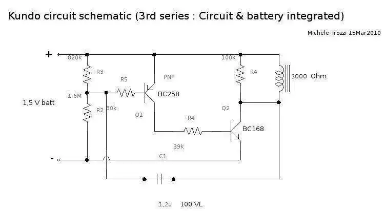

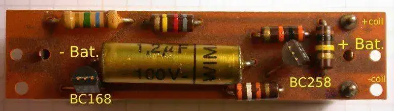

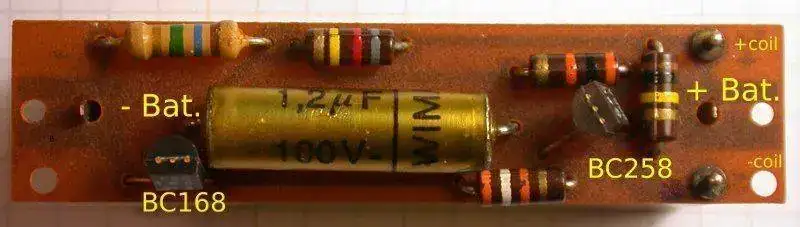

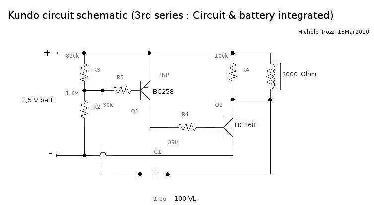

Lo que no termino de estar de acuerdo en lo que coméntais de la reparación electrónica y me explico:
- Si estoy de acuerdo en la bobina, si está cortada, son unas 5000 vueltas con un hilo demasiado fino para que alguien lo haga, pero si se puede probar con un hilo un poco más grueso...pero si que es complicado, muy, muy complicado.
-El circuito en mi caso, lo veo muy simple y fácil de construirlo uno mismo...incluso usando transistores de Silicio...y digo en mi caso pues es el TERCER tipo:
Y el Esquema:
Bastante sencillo de construir, incluso con una protoboard y los componentes fáciles de conseguir y a muy bajo precio, los transistores, en éste caso me suenan sean de Silicio, aunque no lo tengo claro: pero aquí aparecen así:
Y es muy sencillo saber si funciona o no el circuito...y en mi caso, es una sóla bobina...parece ser.

slim white...he posteado los circuitos y, por lo que se de electronica, son funcionales 100%. La página que he posteado es, seguramente donde leyó eso y son las pruebas que se hicieron.
Incluso con componentes digitales se podría montar, es un simple circuito astable, con un 555 , condensadores, y potenciometros de precision se podria construir. Buscar en google 555 multivibrador astable para comprender lo que digo. Mas de una vez he usado el 555.
Solo se ha de controlar que de una salida de 1.5v cada 2 segundos...y eso es muy fácil.
Si aun tienes el reloj averiado, si la bobina esta bien, me ofrezco a reparalo.
Si el reloj tiene dos bobinas solo hay que dejar una, medirla si son 3000 ohmios esta bien y montar el mismo circuito de mi reloj., y funcionara.
