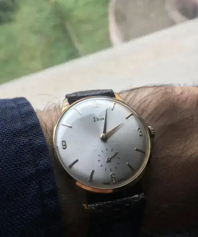

Buenas tardes,
Hace unos meses compré este reloj a un joyero de barrio para regalárselo a mi mujer. La verdad es que en su momento no me interesé si era totalmente original o no, únicamente comprobé que funcionaba correctamente y, sobretodo, me atrajo su estética.
Ahora, pasados los meses, me gustaría saber vuestra opinión, creéis que la esfera ha sido modificada? Agujas? Bueno, un poco de información general. Si me decido a abrirlo os mostraré el calibre.
Gracias de antemano, aquí las fotos;
La esfera tiene toda la pinta de restaurada, pero si es para tu mujer y no es una chalada de estas cosas, casi mejor. No les suelen gustar las cosas viejas, además la han dejado bonita.
En cuanto a las agujas, es muy difícil saber si son o no las originales, pero no hay por qué pensar que no lo sean siendo armoniosas con el modelo.
El reloj es muy muy bonito en su conjunto . La esfera para mí no hay duda de que ha sido restaurada, sobre todo se ve que Edox ha sido repintado o toda la esfera rehecha y pintado el mismo . Si es para tu mujer eso ni lo notara y la mayoría de la gente tampoco , lo importante es que es un vintage súper bonito, de buen tamaño y que podrás disfrutar muchos años.

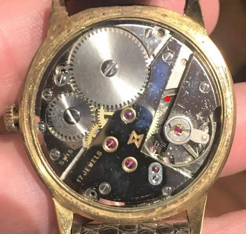

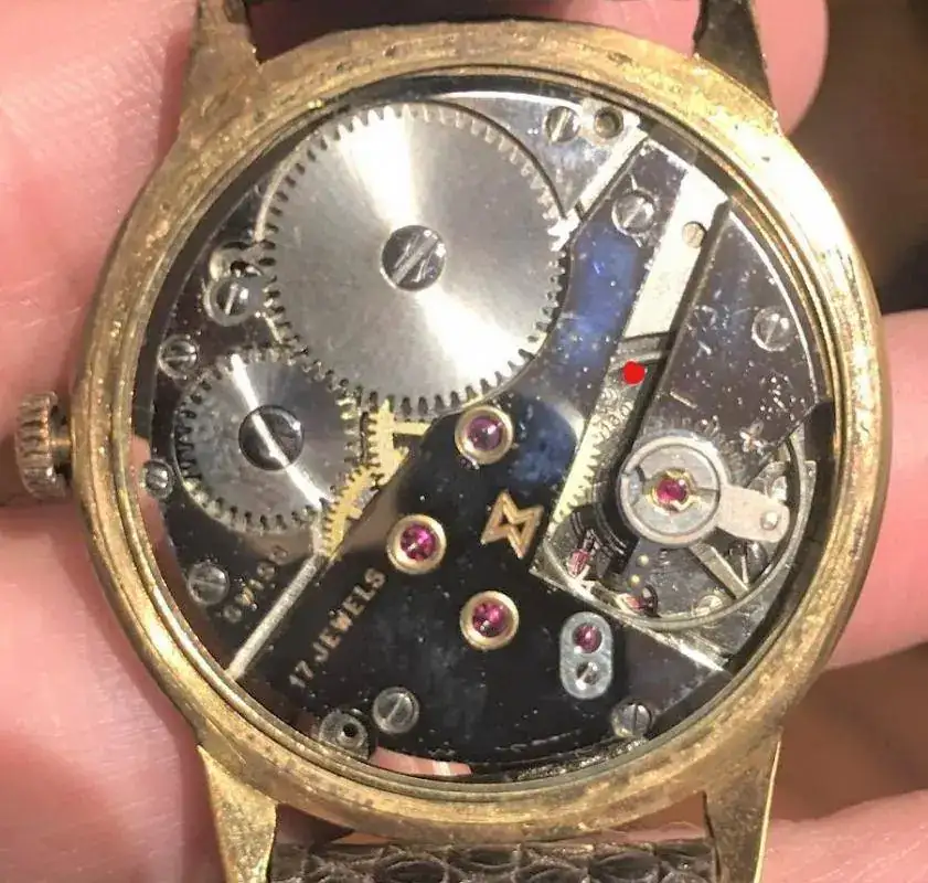

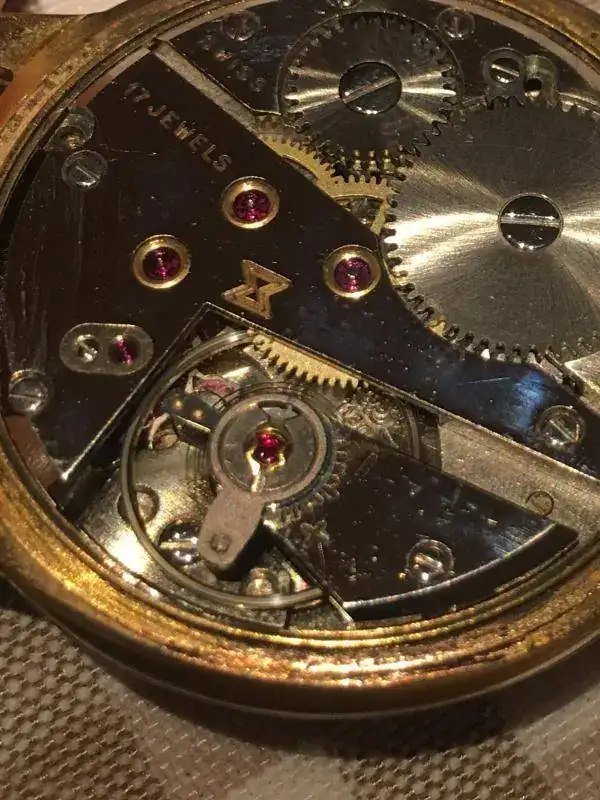

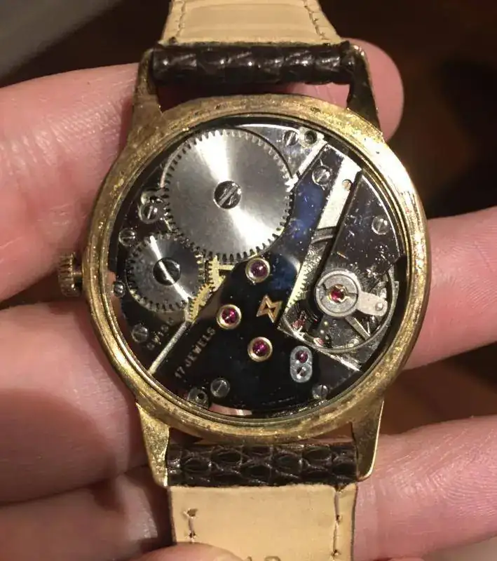

Buenas noches y gracias por vuestras respuestas. Aquí os muestro las tripas, la verdad es que no tengo ni idea, qué me podéis decir de este calibre? Pertenece a este reloj?
un clásico.

coge una lupa y comprueba siglas y número donde está el punto rojo. Busca posición y luz para verlo.
El calibre está marcado con el logo de Edox, así que lo lógico es que también fuese el original del reloj.
Pone 1130 pero no logro ver el logo o siglas de encima.
Ver el archivos adjunto 749875
busca AS
