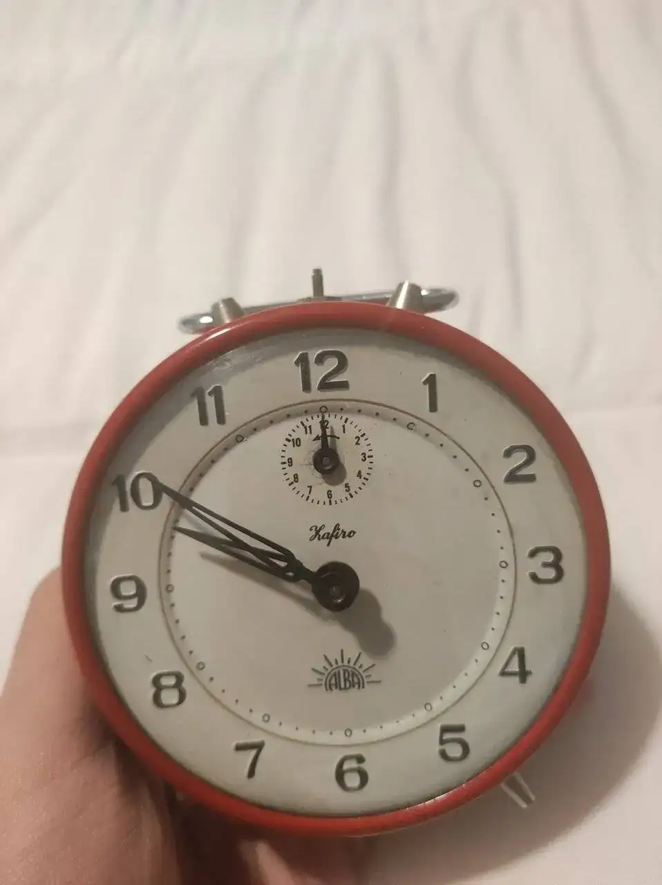

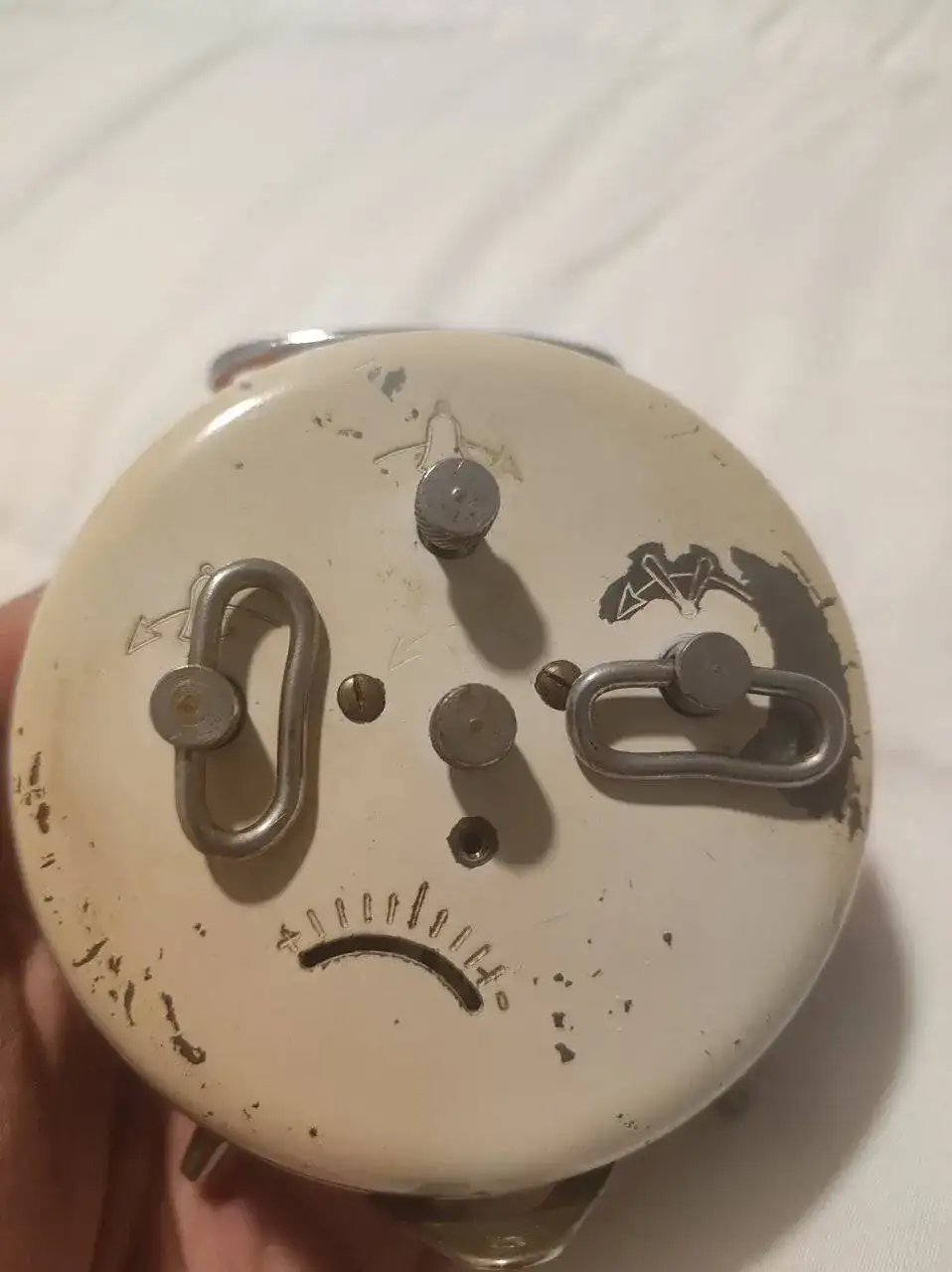

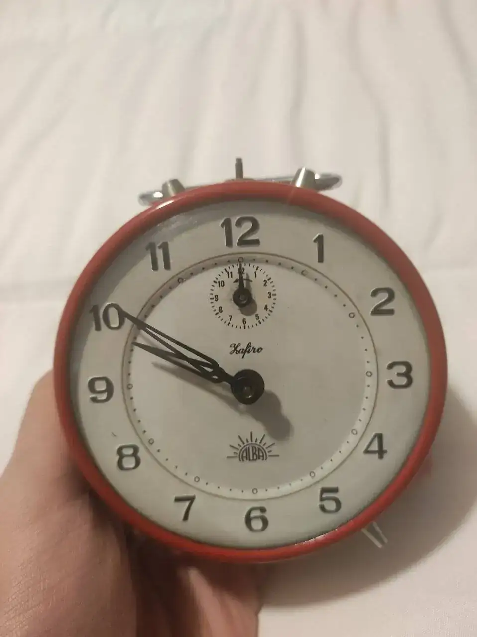

Buenas noches me gustaría saber algo de información sobre qué reloj es este, era el reloj que tenía mi bisabuelo en su mesilla de noche y nunca me había interesado hasta ahora,subo fotos para que me contéis algo de información sobre su historia,calidad...El reloj actualmente funciona , pero no he comprobado si mantiene la hora.como podréis ver le falta una pieza en el pulsador de arriba también me gustaría saber donde podría conseguir dicha pieza.

Es un despertador de marca Alba fabricación española.La pieza que le falta es la tapadera del botón de parada de la alarma
Es simplemente una especie de cazuelita cromada que en el centro iba remachada con el vástago del eje del botón de parada
que es ,ese eje que sobresale.

Buenos dias.
No sabes la ilusion que me hace cada vez que veo algo de ALBA (asi como de otras marcas).
La marca ALBA tiene su origen y final en la ciudad de Logroño (La Rioja).
Su final fue en el año 1979 (cuando empezaron la produccion, no lo recuerdo, aunque supongo que en los 40s).
Sus propietarios fueron los hermanos Carlos y Jesus Cadarso, de la estirpe relojera de los Cadarso, su miembro mas reconocido fue D. Antonio Cadarso Vilumbrales.
La fabricacion de estos despertadores era española totalmente.
La foto que muestras es de un ALBA zafiro, exactamente a ese modelo le llamabamos Alba junior, maquinaria de tamaño mediano (habia otra mas grande) y la designaban "zafiro" porque los dos tornillos de cono del volante llevaban dicho material.
No se, te contaria mil anecdotas, cuando salia del taller donde trabajaba e iba a la fabrica (me pillaba de paso a mi casa) a por fornitura, esto era como minimo un dia a la semana.
En fin, me vienen mil recuerdos.
Reacciones: luisanp
Muchas gracias por la información, tengo una pregunta, el pulsador ese donde los podría conseguir?
Recambios en general de relojería vintage es difíciles encontrar, a no ser que compres uno de segunda mano a canibalizar.
Una opción sería mirar de hacerle un capuchón, a partir de una chincheta, a la cual retiraríamos el pincho y taladraremos la cabeza, renganchando el resto del paro, y tendremos un paro, estético y funcional.
Reacciones: Julián182
hombre... "lo mejor es que cortes un trozo de una pluma fuente MONTBLANC, te quedaria chulisimo"
Ahora en serio, con un trozo de varilla de aluminio, cortas el tamaño deseado lo taladras justo al pivote y te va a quedar de cine
