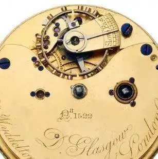

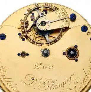

Y además pienso que este señor no solo se llevo la ultima paga de LOSADA sino también su libro de direcciones, cajista entre alguna cosa mas.Creo que este señor Glasgow era muy hábil en todos los sentidos.
Mi pregunta ahora es la siguiente, y si JR. Losada no fuera mas que una firma(como en algún que otro sitio se comento) y este artista fuera el relojero encubierto?
Aquí dejo esto para que Jose siga indagando,un saludo.

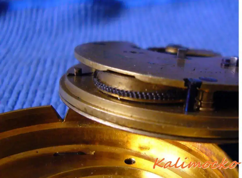

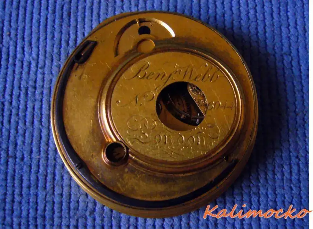

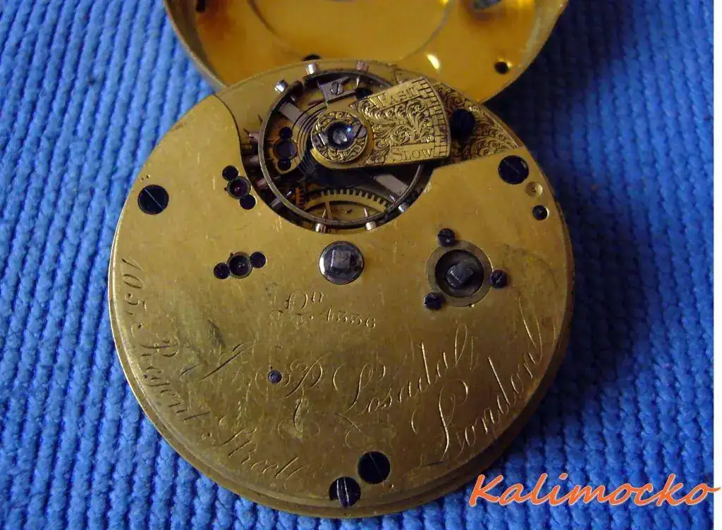

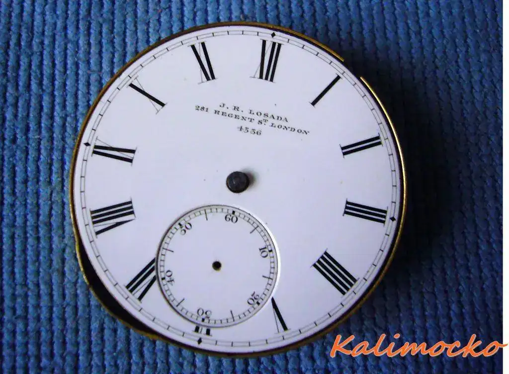

Hola cronopios y demás foreros !!! Gran reloj. A pesar de no participar os leo asiduamente. Los relojes de bolsillo es un mundo el cual no quiero pisar... peligro, peligro...
Yo tengo un Losada, pero solo la máquina, ya sabes, algún neófito vendió la caja..... Una pena.
Creo que es el mismo mvto. dejo las fotos.

Lo que si veo en tu reloj como dato es que es numero bajísimo y creo que posiblemente esa solapacion entre el año que deja a losada y la creación de este reloj me hace ver que siendo oficial de Losada tenia su propio taller en casa donde hizo sus primeras creaciones como este bello reloj numerado con un 217 y siendo un oficial que estaría bien remunerado vivía en el 37 de granville square. zona de Londres de clase media alta., empezando allí su carrera en solitario, y ya las piezas con 20 middleton son numeraciones mas altas y ya debería de estar en una bastante mejor posición y consideración con ya algún libro escrito.

Cronopios de Losada se alguna cosilla o mejor dicho he tenido alguna pieza en mano y te puedo asegurar que es una replica, precioso el saboneta y que lo tengas con su estuche ya es por demás,y sigo sin saber a que esperáis para hacer una muestra de esas piezas, seria algo único al menos en España, fuera hacen algunas pero ya os digo que estas calidades son difíciles de ver, me repito, mi respeto y mi enhorabuena.Si tardo en entrar un poco mas tendría que estar dos tardes escribiendo.
Falso????
Cual consideras en tu conocimiento falso crown, el del compañero Kalimocho o el de cronopios.
Manuel
Hola protec, nada de falso, creo que puse replica, y en eso doy fe de que lo es, la fina linea que diferencia falso de replica es que David Glasgow hace unos relojes parametricamente iguales a los que hacia siendo oficial de Losada, fijate que hasta la distribucion de la firma y la numeracion es identica, en cuanto al otro de kalimocho es dificil de saber hay cientos y cientos de falsificaciones de Losada, esa numeracion y esa distribucion en el volante hace pensar en original pero es dificil de decir despues de visto lo visto.
Creo que lo que Juliocesar cuenta tambien es bastante aceptable, un saludo.
