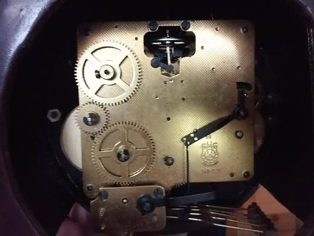

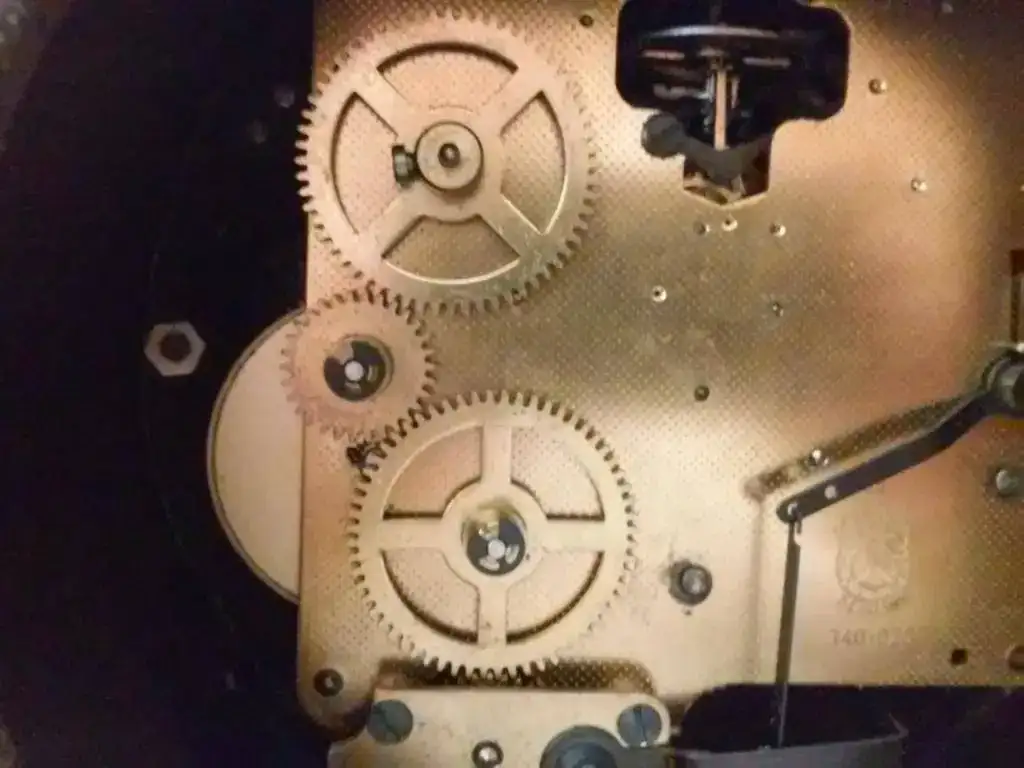

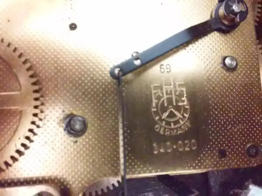

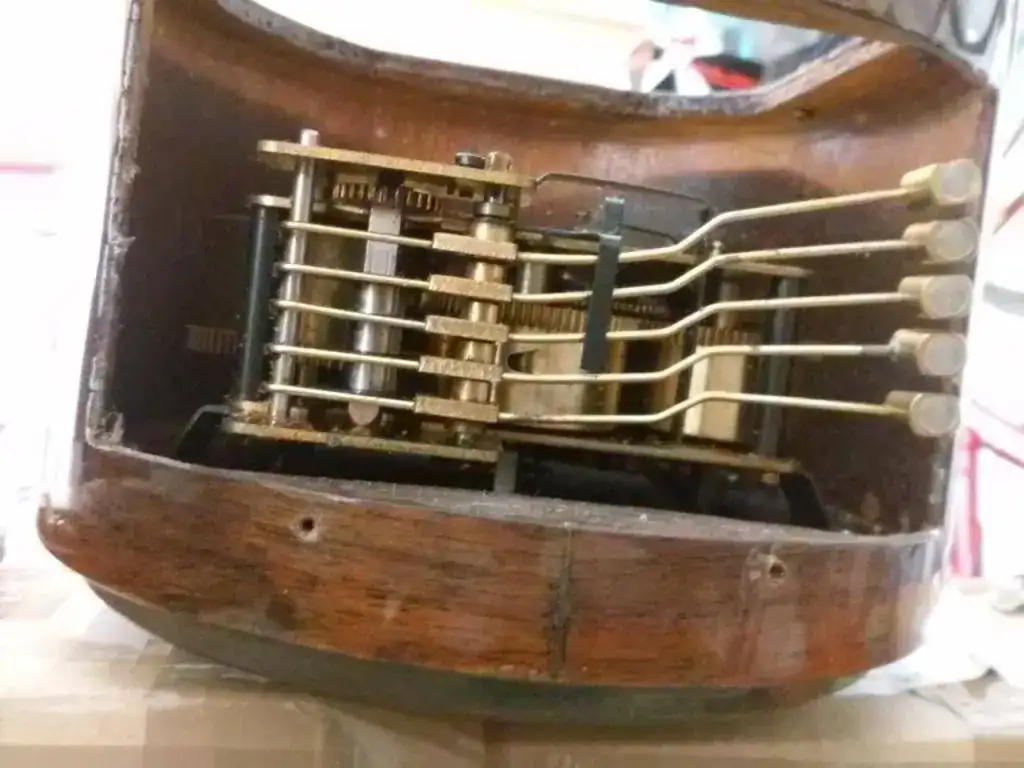

Hola a todos, pues he comprado un reloj de sobremesa que me era asequible en estos momentos, el reloj no funciona tiene toda la cuerda dada y no va, todavía no lo he desmontado para ver lo que le pasa si lo tumbo boca bajo se pone en marcha las contaderas y se mueven los martillos, aparentemente no parece estar muy mal, ya veremos cuando le meta mano, lo que sí que le falta es una varilla de la sonería, ¿me podéis decir si existen repuestos?, ¿será fácil de encontrar en una casa de fornituras?, en la esfera pone Diehl, y en el mecanismo F H S 340- 020., si me pasáis información del reloj os estaré agradecido, bueno os subo unas fotos. 1.webp
Repetido

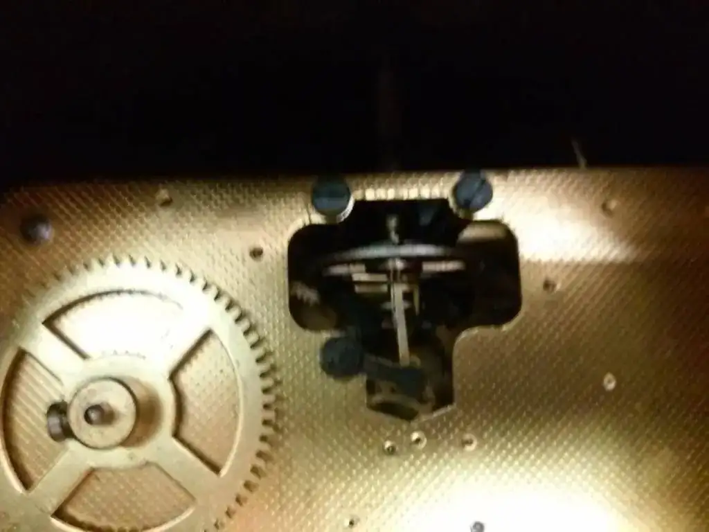

Hola, estos relojes de escape denominado "Flotante" son delicados. Desmonta, engrasa los pivotes del volante bien y observa, ya nos contaras. Un saludo
Hola Tandetems, ¿Crees, que tendría que limpiarlo primero? sin desmontar y engrasar después, y en cuanto a la varilla de la sonería me puedes decir algo.
Gracias
Efectivamente yo lo haria asi, limpiar un poco y engrasar y ver que pasa, luego sabiendo lo que pasa, actuar.

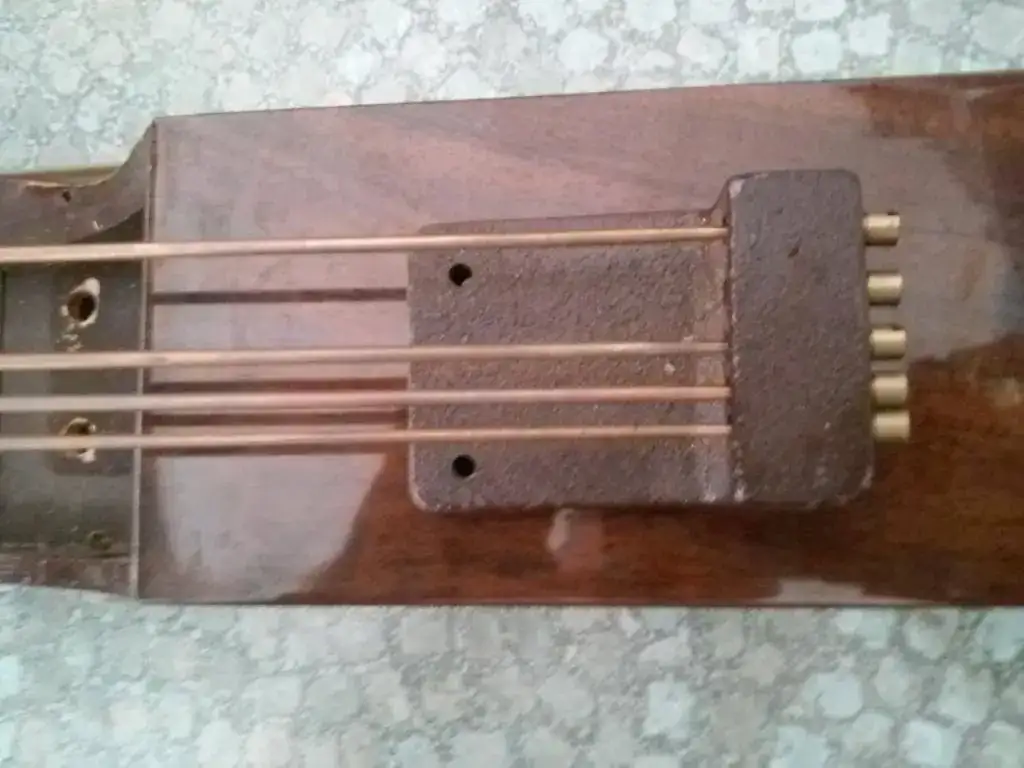

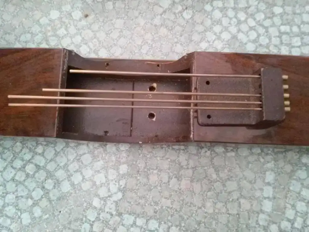

La varilla que falta es la medida intermedia entre la 1 y la 3, mientras que la 4 y la 5 son para toque de horas y suenan conjuntamente, una solución que tienes facil es coger la 5 (Igual a la 4) y cortarla a la medida que necesitas.
Si no quieres cortarla, estas varillas son macizas de cobre, el truco es su fijación para que vibren, te valdría cualquiera de cualquier reloj.
en una metalisteria podras comprar medio metro, sino en sars relogeros tienen, esa maquina y las barillas, lo que no se si las venden sueltas, pero donde te dije en un principio puedes encontrar, de cobre, bronce, y laton...saludos
Decirte que es una maquina estupenda, por el año de fabricacion que tiene,en esa epoca todavia el acero era de buena calidad.Seria conveniente un repaso general a toda la maquina,comprobando que los pivotes no esten arañados,luego montar solo el rodaje para comprobar las holguras en los centros y rectificarlos,bien cerrando el centro o bien poniendo un buchoon nuevo,Sacar los muelles reales de sus cubos,limpiarlos,combrobar y rectificar si procede los enganches,para montarlos y engrasarlos nuevamente,montar toda la maquina y como ultimo montar el volante engrasando el hilo de acero que atraviesan los dos rubis que lleva el volante,ajustar la entrada y salida del diente de la rueda de escape,engrasar y observar un par de dias antes de meter en caja.Un saludo.
Perdon se me olvidaba,yo dispongo de esas barillas de gong incluso de gongs completos,hay que ajustar el sonido claro,mandame un privado si fuera de tu interes.
Hola Hgmmora, he reparado bastantes maquinas de ese tipo FHs y como dice Tandetemps es bastante delicado regular el sistema de escape y ancora y darle la velocidad adecuada al volante; el ancora es muy endeble y por una parte esta bien porque permite deformarlo sin problemas pero tambien se desajusta muy facil, el principal secreto de ese ancora es que debe lanzar el volante y al mismo tiempo dejarlo libre para que haga el giro completo, acabo de mirar una maquina que tengo aqui y esta girando sobre los 330º lo tienes que tener en cuenta porque el ancora tiende a frenarlo cuando esta desajustada y te adelantaria muchisimo, el ajuste fino se hace variando la estrella que lleva encima el volante, pero primero tienes que conseguir que funcione perfecto ese volante.

Hola Hgmmora, la maquina que tenia aqui en observacion que es igual a la tuya y tambien tenia tendencia a pararse pues he solucionado el problema contrapesando la aguja minutera, es decir alargando la aguja por la parte contraria, quiero decir que el centro de grvedad esta ahora en el sitio donde se fija la misma al eje roscado, de esta manera queda equilibrada y no hace ninguna presion sobre la rueda de escape. No es la primera vez que lo hago a este tipo de maquinas, por eso ya estaba sobre aviso de lo que le podia pasar, ahora va perfecta
De momento no me atrevo a desmontarlo, pues para mi creo que todavía no tengo suficientes conocimientos de relojería, pero sí que he sacado la maquina y sin desmontar, bueno he desmontado la suspensión para poder acceder mejor a la maquina, ya está limpia todo lo mejor que he podido, aceitada y en marcha, efectivamente la suspensión gira unos 330 grados, y parece que va bien, pero la sonería no parece que funcione , mejor dicho no funciona bien, cuando la minutero llega halos cuartos se mueve una de las palancas pero nada más.

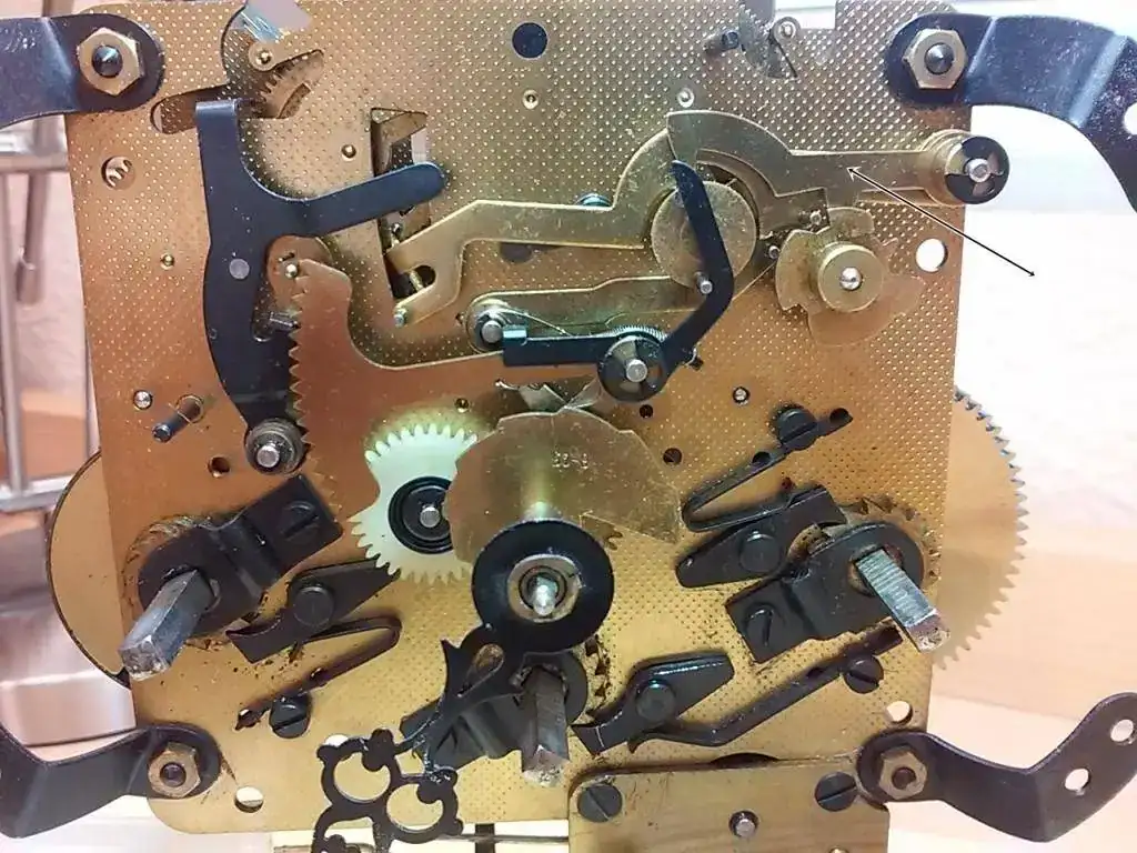

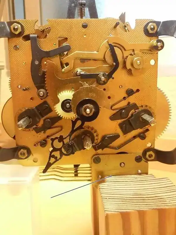

¿Para qué sirve esta biela? (marcada con la flecha)
Mi pregunta es porque durante los cuartos se mantiene levantada y cuando pasa el último cuarto cae y traba la rueda, y la biela grade no la levanta lo suficiente y por eso no toca ni los cuartos de las horas ni las horas, pero si yo la mantengo levantada durante todo el proceso todo va de maravilla, algo faya, o esa biela no se para que sirve si todo funciona aunque no esté.biela.webp
A seme olvidaba deciros que ayer dejo de funcionar la sonería porque apreté demasiado el torniquete de donde lo tenia cogido y no dejaba rodar la rueda que mueve los martillossoporte.webp
Esa biela es la que permite la precarga de la soneria y la prepara para el disparo del freno de viento o ventolin que en ese momento eta retenido por la leva; si esa biela no se levanta no deja hacer la precarga, si te das cuenta esa biela libera una rueda con pivotes para hacer la precarga y prepara las otras bielas para hacer el disparo de la soneria
Si ya me he dado cuenta de lo que me indicas, y toda va bien cuando da la hora a y cuarto, a la media y a menos cuarto, pero esa biela lleva una leva que va apoyada sobre un cilindro pero el cilindro tiene una parte plana que justo al terminar los tres cuartos coincide con la parte plana, y al llegar a en punto se queda bloqueada y no libera los pivotes de la rueda.
Aller levante esa biela y la deje enganchada para que no actuara y de momento funciona todo bien, la verdad es que siesta será para algo, pero algo falla en la forma de actuar de dicha biela.
Gracias por los consejos y un saludo
La parte plana del cilindro que lleva detras la ruda de duracion de la melodia hace que la biela retenga el ventolin de la melodia mientras la biela que tiene que sujetar el ventolin de las campanadas se mueve hacia arriba para recibir el pivote de ese ventolin que estaba sujeto por la traba de la serreta.
asi que ese plano que tu dices sirve para sujetar el ventolin de la melodia mientras lo libera la otra biela que lo sujetaba, es eso.
Ese plano hace hace que esa biela que estaba a ras del pivote baje y lo sujete, asi que ese plano debe de estar en la zona de arriba al terminar de sonar el tercer cuarto
Si te quedan dudas te lo vuelvo a explicar con indicaciones sobre la foto
Exactamente es lo que hace tal y como tú lo explicas, pero cuando tiene que sonar en punto, la biela larga que tiene que subir la pequeña para que libere el pivote de la melodía y no sube lo suficiente para liberarla y entonces no suena la melodía ni las horas, porque la biela pequeña no libera el pivote de la melodía y no la deja girar, a ver si puedo subir un video.
