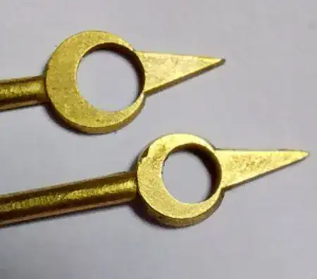

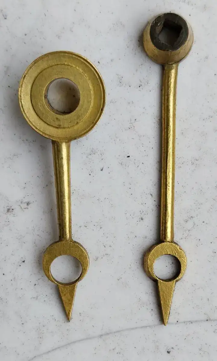

Las fotos no son buenas pero yo creo que la aguja delos minutos es casera, si os fijáis el ojal en la horaria esta descentrado y toca casi el filo de la izquierda, como corresponde a los relojes primeros de hilo, la aguja de los minutos su agujero está mas centrado.
A ver si esta foto es mejor.

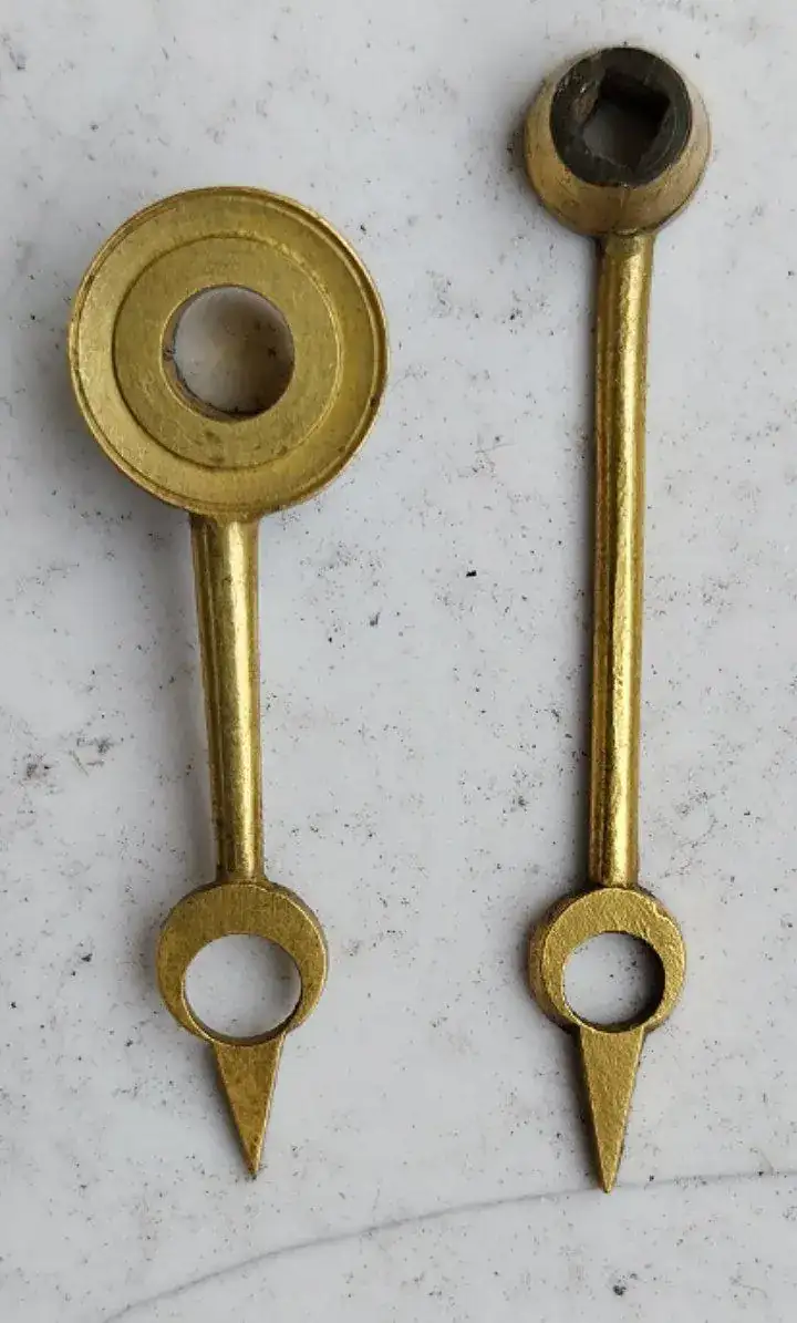

Y enteras, con luz natural y con la cara vista hacia arriba.
La horaria no está plana porque se apoya en el casquillo que entra en el eje de la rueda. La minutera sí está plana sobre la mesa.
Y, para más información, la horaria pesa 1,24 g. y la minutera 1,34 g.
Ver el archivos adjunto 2748819
En esta imagen se ve que la aguja de los minutos es original, en las anteriores al estar colocada con la cara interior hacia el exterior se veía más tosca, y en la primera, más larga por efecto de la foto. En esta de mejor calidad y que se ve por la cara exterior se ve que es original.

original y muy bonita, no he visto el reloj, pero te puedo decir que es del primer periodo del imperio, pues las agujas de minutos con ese casquillo pertenecian al directorio, de echo no habia visto creo una breget con casquillo directorio, se utilizaron tambien en la epoca de la trannsición en los primeros años del impèrio.
son bastante artesanales, por esto presta a confusión, todo se mecaniza con la revolución industrial a raiz del imperio
