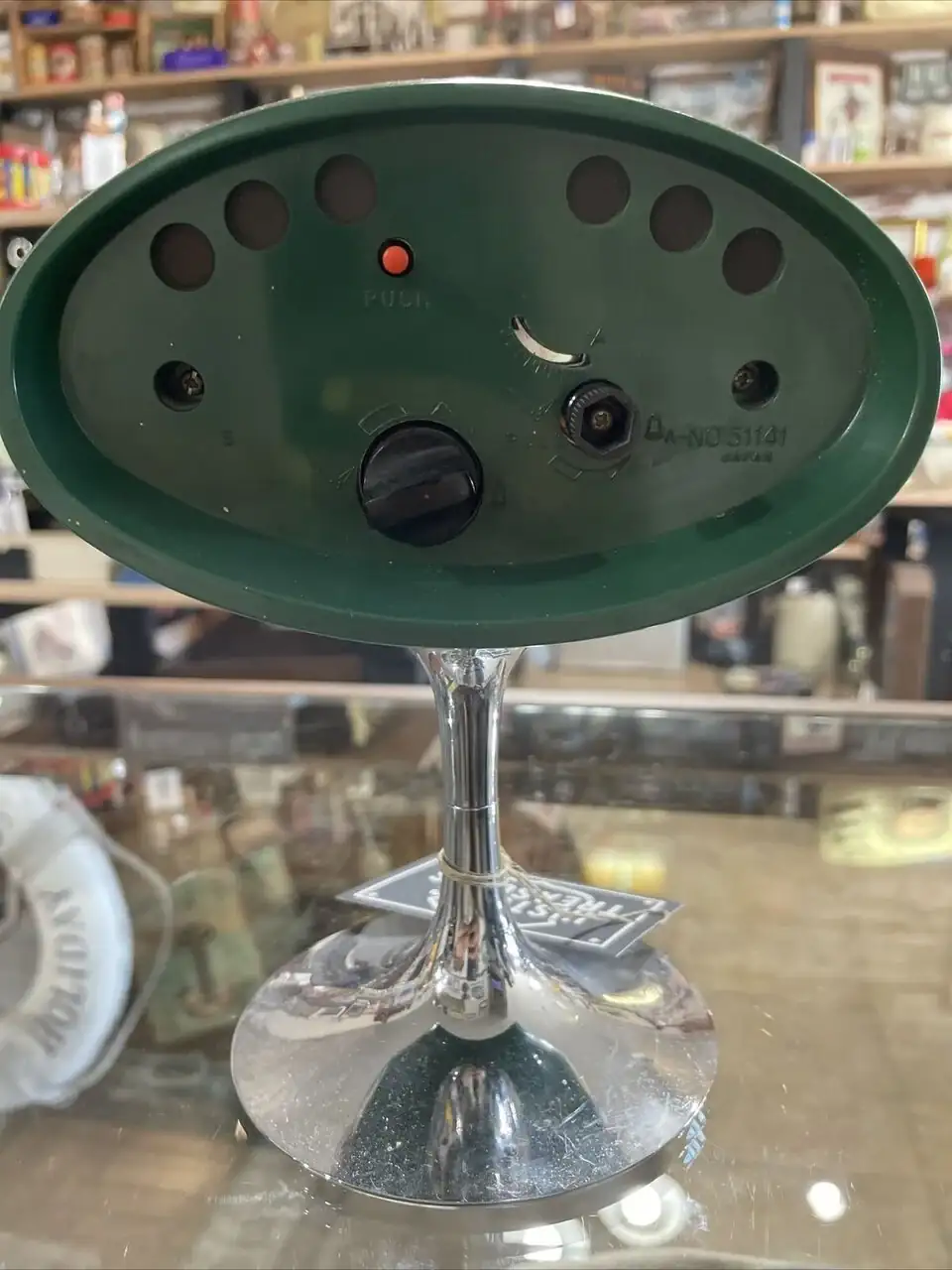

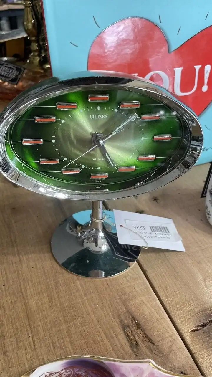

buenas compi, para navidad lo mas seguro es que caiga un citizen jetson de pie, de cuarzo, me gustaria si alguno sabria decirme como va mas o menos, o donde va la pila? adjunto foto del posterior del reloj, y otra por delante para que lo veais

Buenas tardes si no estoy equivocado ese reloj es de cuerda
Pues si es de cuerda creo, lo vi luego, creia que iba a pilas... Durara mucho la cuerda en un tipo de reloj asi? Gracias
Es un reloj despertador de cuerda de una sola llave, y un solo botón, hay que darle cuerda a diario, este tipo de despertador recuerdo que todos venían al taller por lo mismo, uno de los piñones de plástico de la puesta en hora partido, fruto del comienzo de la obsolescencia programada.
Ostia, interesante, entonces es algo delicado digamos y mas teniendo tantos años... Pensare si comprarlo entonces, aunque la estetica me flipa muchisimo
Efectivamente es un reloj de cuerda diaria,marchaban muy bien aunque las platinas eran muy blandas y rápidamente tenían holgura los centros.
Si, el principal problema eran los piñones de plástico que se rajaban.
