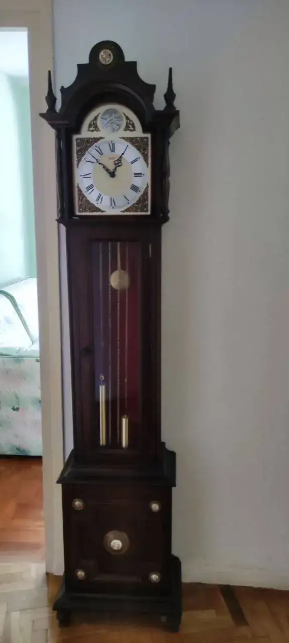

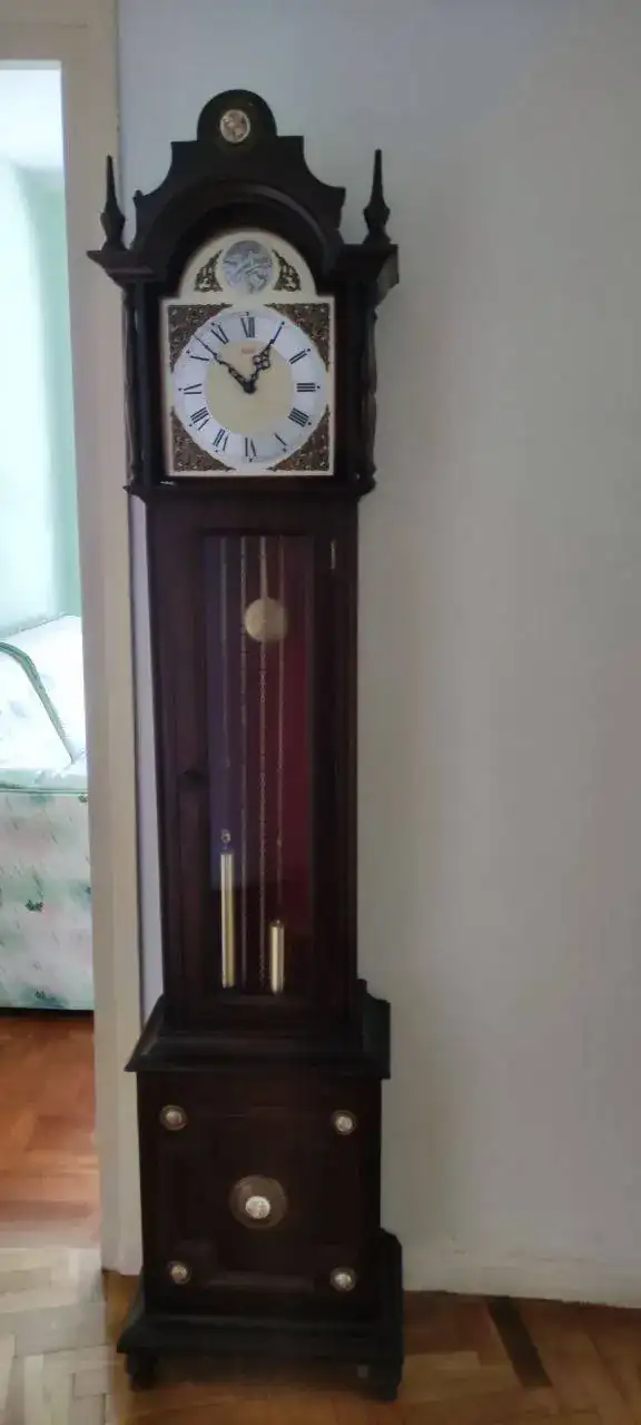

Hola. Pues despues de conocer este foro, por casualidad, ha llegado a mi poder este reloj de pie y no se ni como pararlo para que no suene por la noche, ni como se debe poner en hora ni como se le debe dar cuerda. Viene con una llave pequeña que tampoco se para que sirve ::cry::.
¿Alguien con unos consejos sobre este reloj?
Saludos y gracias

Este modelo de reloj no lo conozco, pero por el aspecto que tiene te puedo decir que;
Para poner en hora se gira la aguja más larga en sentido horario y al llegar a las 6 y a las 12 se deja que suene, y se continua girando hasta llegar a la hora deseada.
Para darle cuerda se estira de la cadena, de la parte opuesta de donde cuelga la pesa. Si la cadena está bien encajada en su sitio subirán con facilidad.
Para poner en marcha hay que iniciar la oscilación del péndulo empujándolo un poco hacia un lado.
Si tiene la posibilidad de silenciar la sonería debería verse en la esfera o alrededores una pestaña desplazable. Si pones fotos claras de la esfera tal vez se vea algo y te podremos indicar.
Si pones fotos de la llave pequeña probablemente te podremos decir para qué sirve y cómo se usa.

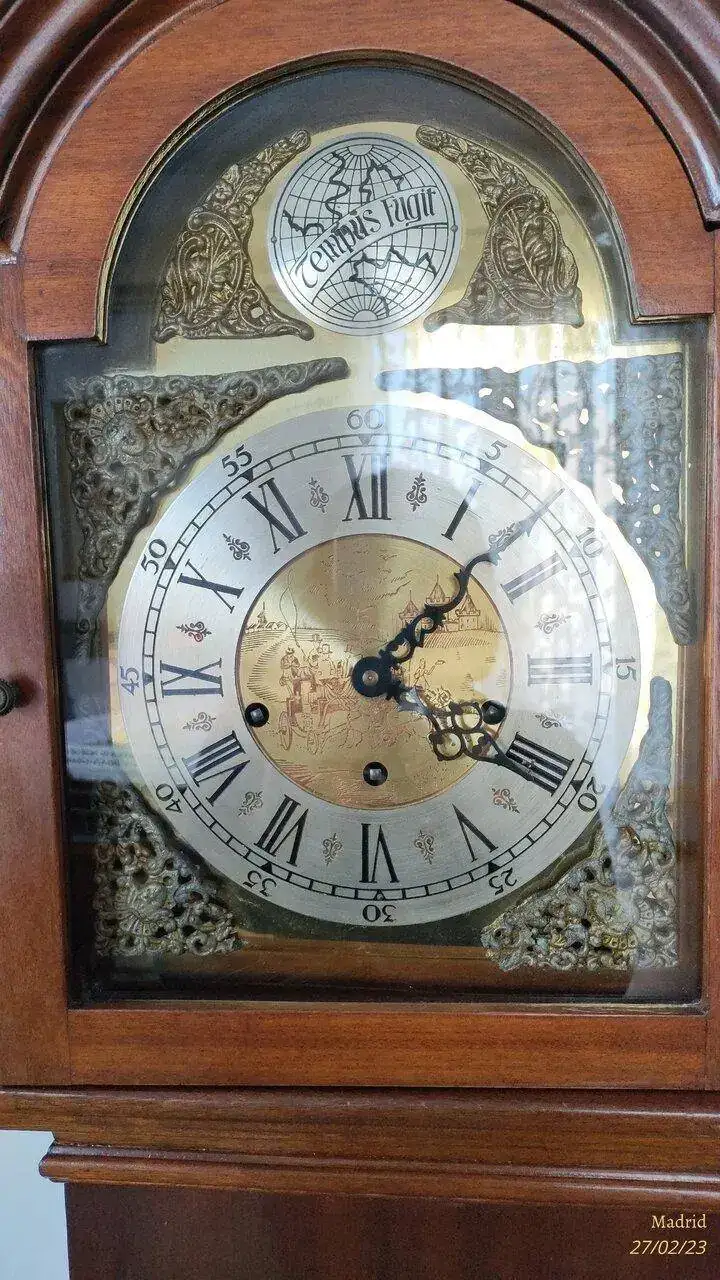

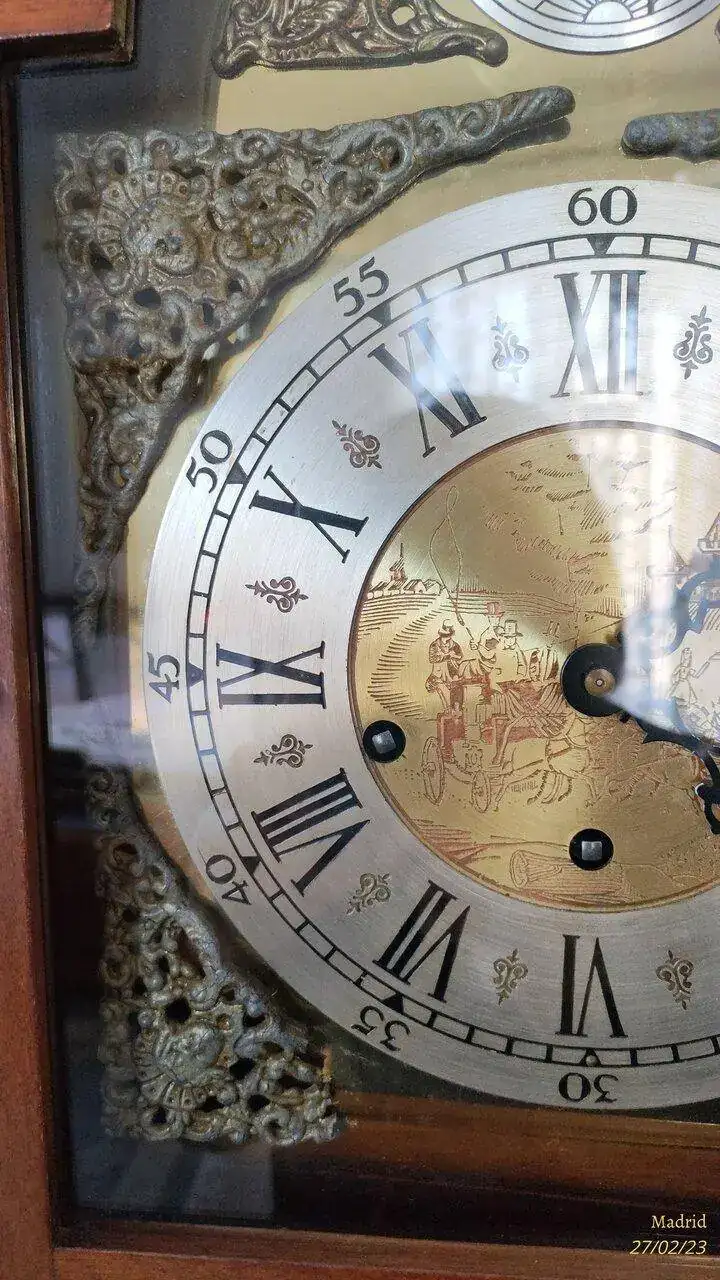

Hola. Ante todo, muchas gracias por tu respuesta. Subo dos fotos, para ver con mas detalle el reloj.

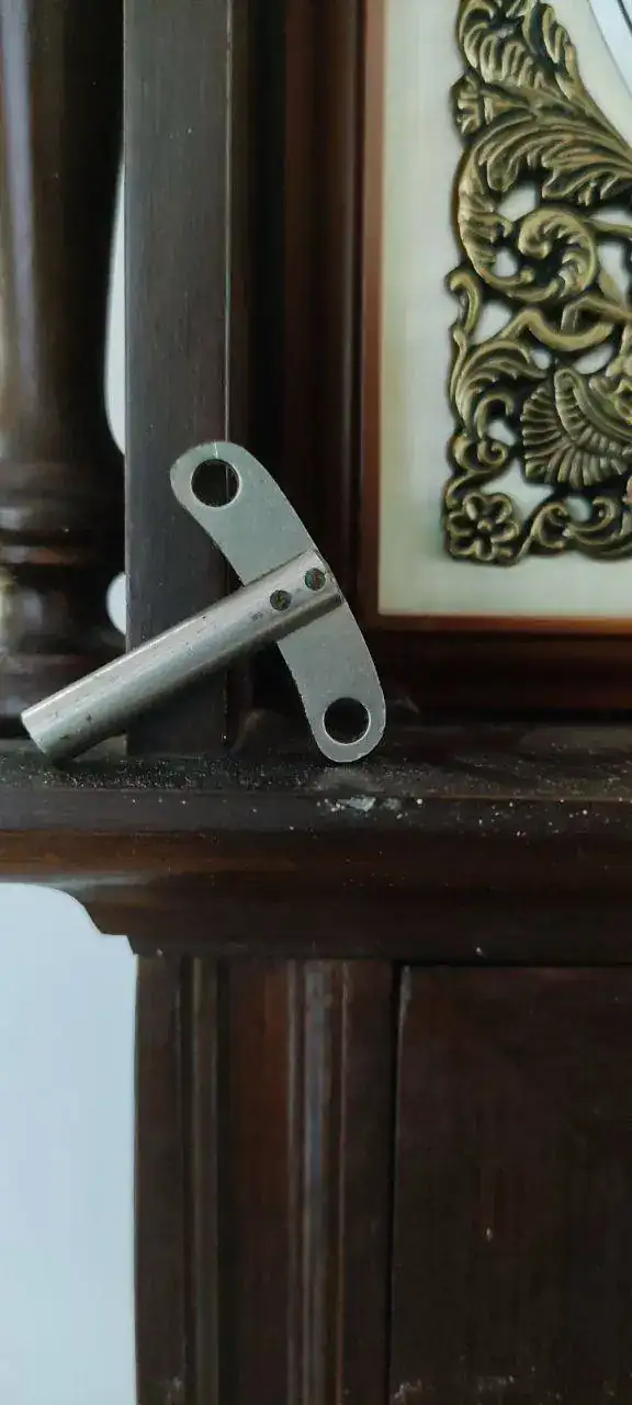

Esa llave es para dar cuerda a relojes, pero no a este, que las pesas se suben estirando de la cadena. Probablemente sería de algún otro reloj que estuviera en el mismo sitio que este.
En las fotos que muestras no se ve nada con lo que se pueda silenciar la sonería.
Mas fácil, sacar las pesas de sonería por la noche y volver a ponerlas de día.

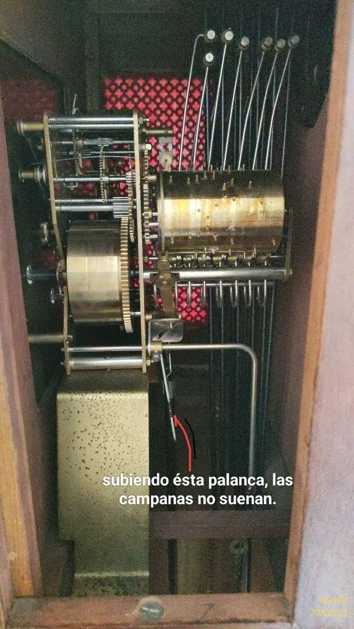

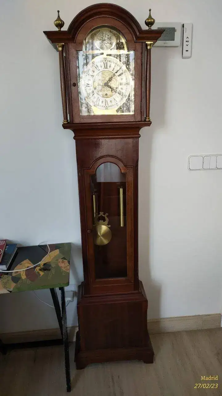

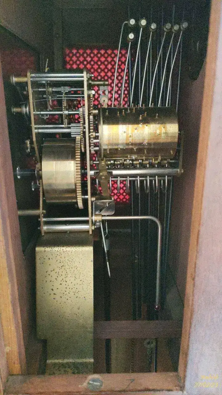

Me acaban de regalar un reloj muy parecido al suyo, lo he puesto en marcha simplemente dándole cuerda en las tres cuerdas al reloj, en mi caso el péndulo funciona perfectamente, pero las pesas son de adorno, al péndulo le he dado unos pequeños toques en la parte superior del reloj y ha empezado a funcionar después de darle la cuerda, se pone en hora dan dando vuelta a las agujas el cuarto la media menos cuarto y en punto hasta que se ponga la hora real exacta.
Le envío una foto donde he subido una pequeña palanca en el lateral del reloj, la tapa se puede sacar y con eso simplemente el el reloj funciona pero el carillón no suena.
Espero haberle ayudado
