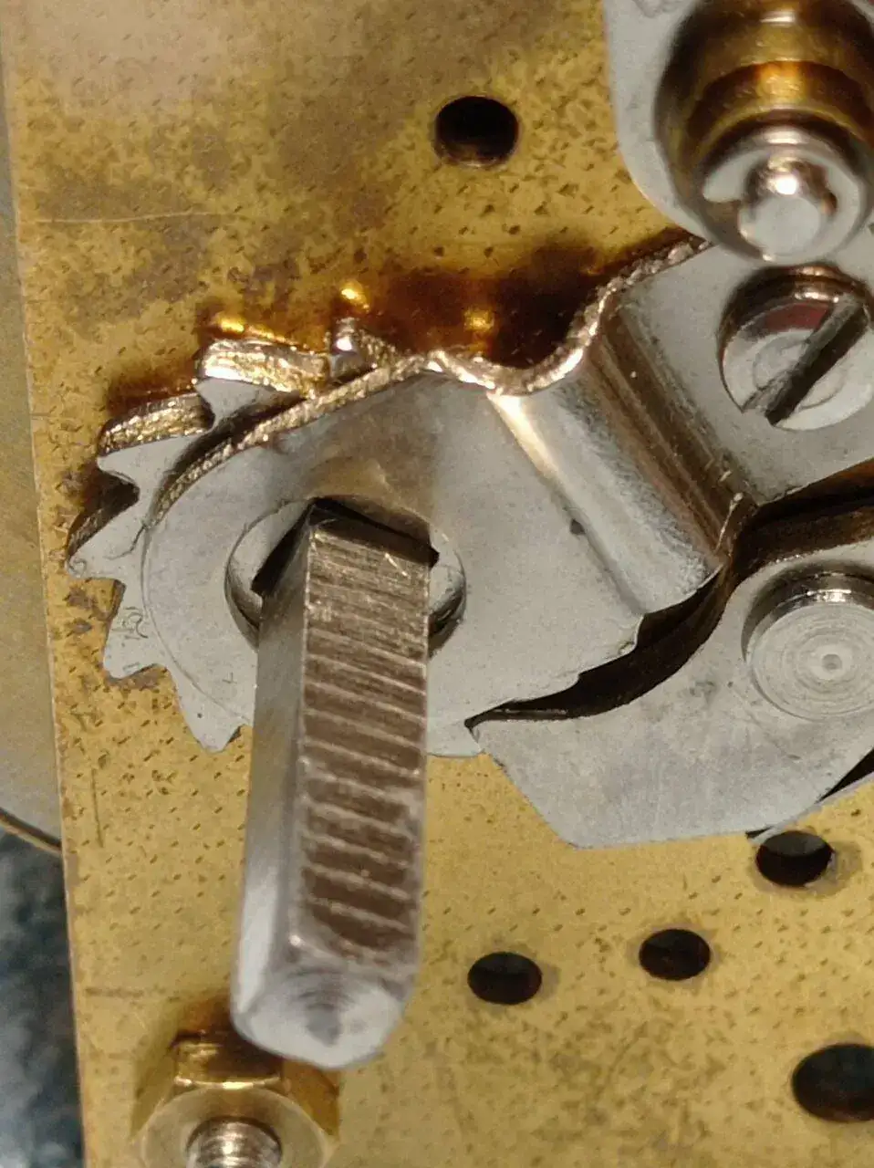

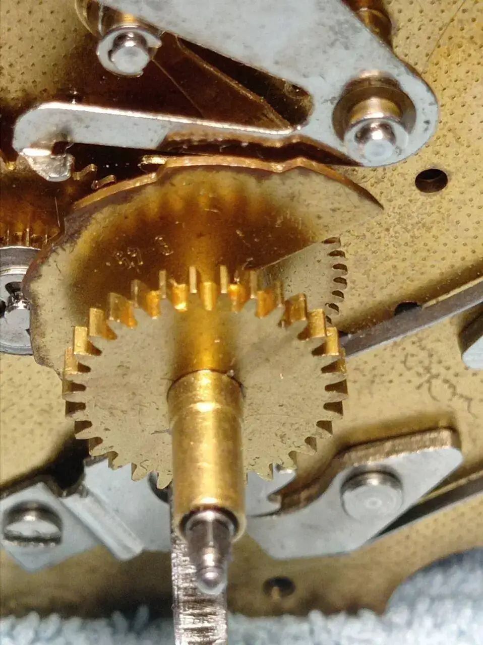

Muy buenas relojeros,
Os enseño imágenes de cómo la grasa de litio deja manchas en el latón,
En cambio, en los dientes del tambor se mantiene bien,
Qué opináis? Se sustituir por grasa de silicona?
Un saludo!😊
