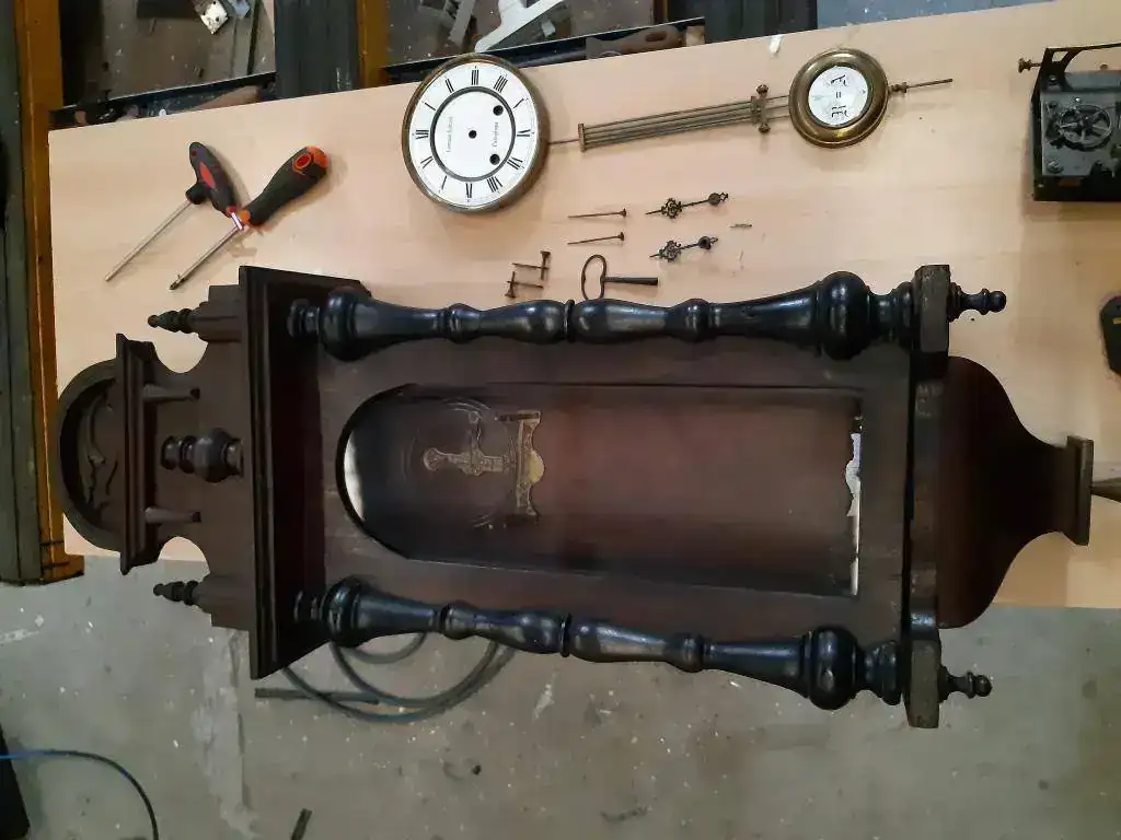

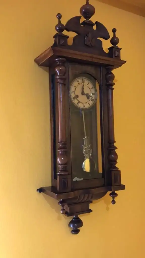

He adecentado este reloj de mi familia. Es un reloj Coreca que según he buscado por internet quizás sea alemán.
La persona que me restauró la madera dice que será posterior a 1900 por su estilo ornamental. Mi padre cree recordar que provenía de un familiar sobre 1880 que lo regalaban con una colección de capítulos de una novela de la época.
Su mecanismo ha sido cambiado en los 90 y doy fe porque llevé yo a mi abuelo, por un cuarzo ya que fallaba mucho y mi abuelo decidió pasarse a pila. El reloj mantiene la soneria con sus cuartos y campanadas aunque lo tengo desactivado para evitar que los vecinos del edificio me lo rompan.
Me podríais ajustar un poco más el origen?
Muchas gracias anticipadas por vuestra ayuda.

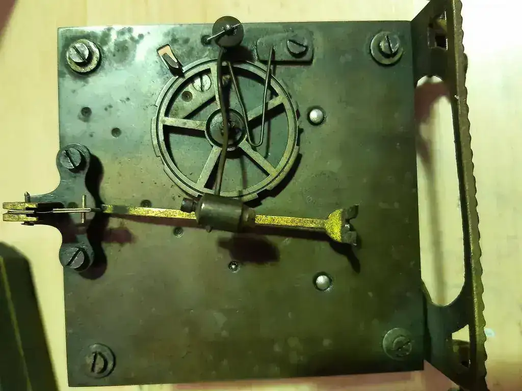

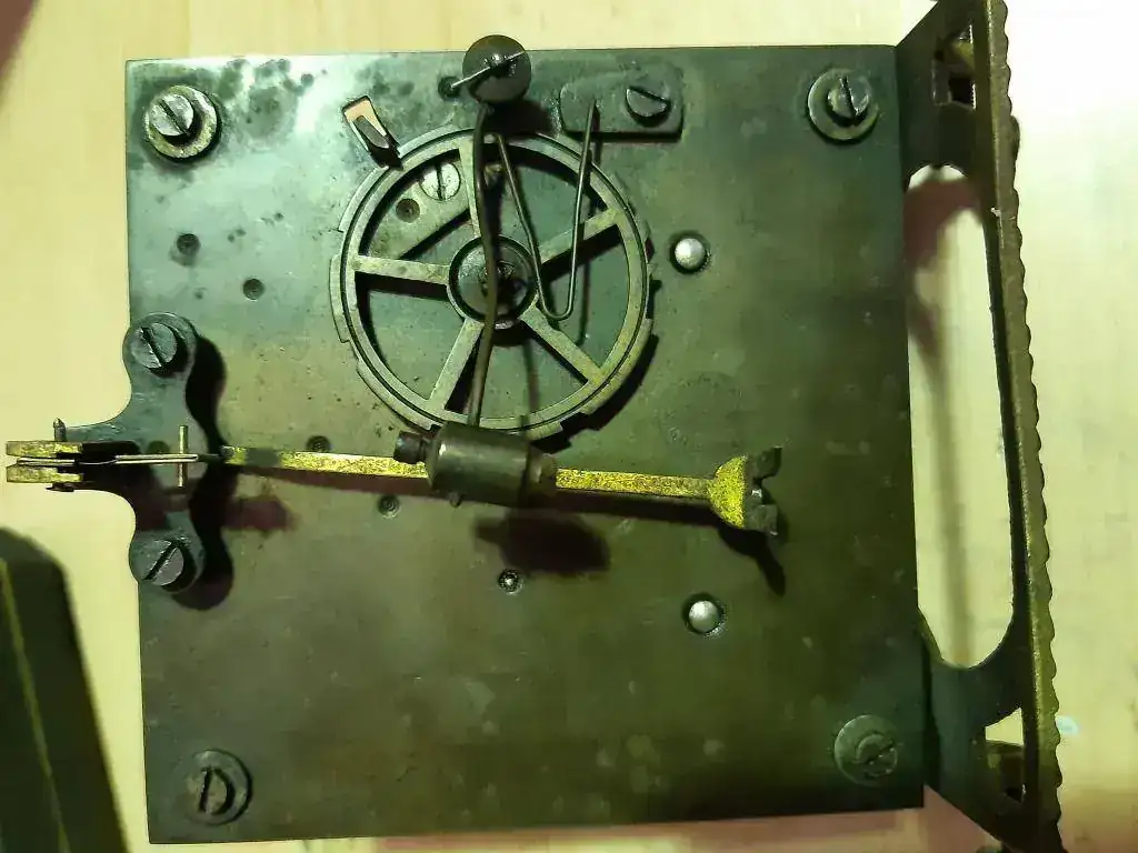

Buenas . Yo compre esta semana uno parecido .. me dijo el chico que llevaba toda la vida en la pared de su casa pero que no sabía nada más... 20200208_153130.webp920200208_153130.webp
Creo que pueden ser de época parecida . 20200208_152918.webpPerdón quería poner una del mecanismo y no dos iguales .. el reloj tiene algunas piezas sueltas y solo me falta saber para que somos los 2 palitos que estan encima de las agujas . Gracias
Creo que pueden ser de época parecida . Ver el archivos adjunto 783369Perdón quería poner una del mecanismo y no dos iguales .. el reloj tiene algunas piezas sueltas y solo me falta saber para que somos los 2 palitos que estan encima de las agujas . Gracias
Muy bonito, está en muy buen estado
Parece que si son de la época como dices.
Coreca: Comercial relojera catalana.
La empresa hace unos años que desapareció.
De todos modos Coreca no se remonta a tantísimos años atrás, seguro que en su momento le adaptaron a la caja una maquina (como dices carillón de cuarzo) y la esfera (que supongo pondrá Coreca).

La esfera no trae marca alguna

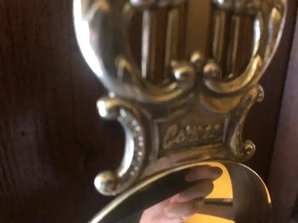

El único indicativo de Coreca viene en el péndulo
mira si puedes sacar una foto del sello que esta debajo de la rueda contadora
Lo siento pero ya no tiene mecanismo. Ahora funciona con pila

Lo que tenemos es una boda, caja y esfera, puede de que sean originales, pero el mecanismo y el péndulo no, y las agujas, dudo que sean sean las originales.
Lo dicho una boda :-(.
esa maquina creo alemana tiene la marca debajo izquieda de la rueda contadera si haces una buena foto nitida y la amplias quizas sepas cual es , o mira con la lupa de relojero
Hola Schuser, las cajas de los relojes no tienen mucha importancia a no ser que identifiquen un estilo de reloj y dentro de eso se valoran las tallas o los trabajos de orfebreria, yo diria que esa caja esta dentro del estilo "alfonsino" y estos muebles los encargaban los relojeros para incluir sus maquinas, asi que sin maquina se quedaria en "alfonsino" y la maquina es importantisima en un reloj para datarlo y saber su antiguedad. Espero que te haya servido.
