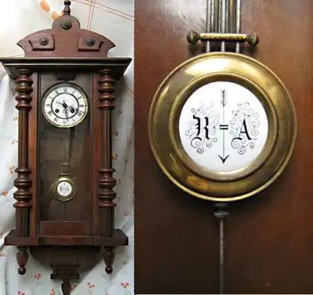

Seguramente mi pregunta será una cosa muy corriente, pero no sé cómo arreglar un problemilla que tengo con un reloj. Ojalá podáis ayudarme.
Se trata de un reloj de pared antiguo, con péndulo. Bueno, muy antiguo tampoco; no estoy hablando del siglo XVIII, sino del reloj de mis abuelos. Ahora no tengo a mano la cámara de fotos, pero es de este estilo (quitando el tejadillo, se parece mucho):
Desde hace unos meses, el reloj se para con frecuencia, y no porque se le acabe la cuerda. De hecho, diría que se para más al principio, poco después de darle cuerda. Y he notado que es muy frecuente que se pare a y veinticinco, aunque no siempre es así. Para echarlo a andar después espero a que sea más o menos la hora aproximada, pero cuando queda mucho, o me va a pillar de noche, lo pongo en hora empujando el minutero y dando las vueltas que haga falta. Y al pasar más o menos por el cinco noto que hay una zona en la aguja se atasca un poco, no avanza suavemente. Supongo que eso es lo que hace que el reloj se pare cuando no lleva la ayuda de mi dedo empujando. Pero no pasa siempre (por ejemplo, ahora mismo el reloj lleva tres días andando perfectamente).
Quería saber cuál puede ser el problema y si tiene fácil solución o si sería conveniente que una inutilidad con patas como soy yo busque un buen relojero. Había pensado en echar aceite por algún sitio, a ver si eso hace que la aguja vaya más suave, pero no sé si eso arreglaría algo, y ni siquiera sé dónde tendría que echarlo.
Cualquier tipo de ayuda será muy bienvenida y muy agradecida. Le tengo mucho cariño a este reloj.

Si tu reloj es similar al de los fotos, es un reloj muy corriente de los años 30-50, lo que se denominaban HAC (Hamburg American Clock) un Junghams o similar fabricados en Alemania principalmente.
Son muy fáciles de desarmar y volver a armar con muy pocas herramientas, otra cosa es que precise de arreglo mecánico. Ojo, yo cuando los he desarmado y he vuelto a armar los he dejado funcionando dando la hora correctamente, pero la sonería (campanadas) es algo que se me resiste y no doy con la correcta sincronización de las ruedas.
Te recomiendo pases por el subforo de Relojeria Gruesa y aprovecho para que veas este hilo que en su día inicié yo con un reloj qeu debe ser primo hermano del tuyo.
[h=1]Hilo: Reloj HAC - HAU - Relojería gruesa[/h]
En tu reloj puede ser un cúmulo de circunstancias, el primero probablemente necesite una buena limpieza y engrase. Por lo que veo, la cuerda si que parece tenerla bien.
dices que se para a y veinticinco, has mirado si roza con la esfera???? o una aguja con otra ???
Podría ser también algún engranaje interno/leva tocado, pero como dices que solo ocurre a veces, pues es extraño.
Te animo a que investigues por tu cuenta.

Muchas gracias por tu respuesta y por dirigirme a ese otro hilo. Me lo he leído con cuidado, y me parece que estás hablando de palabras mayores. Me ha sonado a chino todo lo que he leído... Vamos, que creo que sólo conocía las palabras "rueda" y "eje" ::blush::. Me temo que no es cuestión sólo de sacar cientos de fotos antes de desmontar nada y mientras se desmonta, para saber luego cómo montarlo.
Diría que cuando falleció mi abuela hace veinte años mi madre llevó el reloj a un relojero para que le diera un repaso (aunque no tengo ningún recuerdo de que hubiera fallado nunca), así que en principio no debería tener mucha mugre atrasada. Por cierto, he estado mirando por ahí, y sí que debe de ser un HAC, aparte de porque lo has dicho tú, porque tiene dos flechas cruzadas en aspa.
Déjame unos días para que mire bien si rozan las agujas o algo. Ahora mismo el reloj está andando estupendamente, así que lo que haré es dejar que se gaste la cuerda, y cuando se pare y tenga que ponerlo en hora ya me fijaré en si las agujas rozan con algo. No me suena, porque creo que de eso me habría dado cuenta, pero todo puede ser. Aprovecharé también para poner alguna foto del reloj entero.
Una cosa: ya he dicho que no soy nada manitas, y me da pánico dejar el reloj peor de lo que estaba. Si quisiera limpiar y desengrasar, pero no a fondo (si con eso se solucionara el problema me conformaría por ahora), ¿sería suficiente con sacar la maquinaria del mueble de madera, así como en la primera foto del hilo que empezaste tú? ¿Eso sería fácil?
¿Sabes de lo que me están entrando ganas? De localizar uno de estos relojes que no funcione e intentar meterle mano. Eso de estrenarme con un reloj que funciona bastante bien, y que además es recuerdo de familia, me pone los pelos de punta.
(Edito para decir que el relojero de hace veinte años se murió, o yo creo que ya se lo habríamos llevado otra vez.)
Bueno, si como dices funciona bien, pues déjalo para ver cuanto tiempo dura la cuerda.
Si ves que su funcionamiento es aceptable y si te ves con ganas puedes como tu has dicho sacarlo del mueble y después quitando las agujas puedes sacar el dial (que suele ir sujeto a la maquinaria con 3 enganches). De esta manera ya tendrás todos los pivotes a la vista y podrás aceitarlos. Así también podrás revisarlo y ver si hay desgastes en los asientos.
Ya nos mostrarás las fotos.
