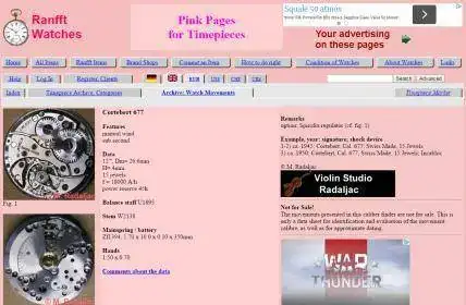

El calibre Cortebert cal 677, si son de esa epoca de los años 40 hasta el 50 que entra el incabloc pero en los D.H // D.U // D todos salvo alguna rara excepcion llevan incabloc o similares
