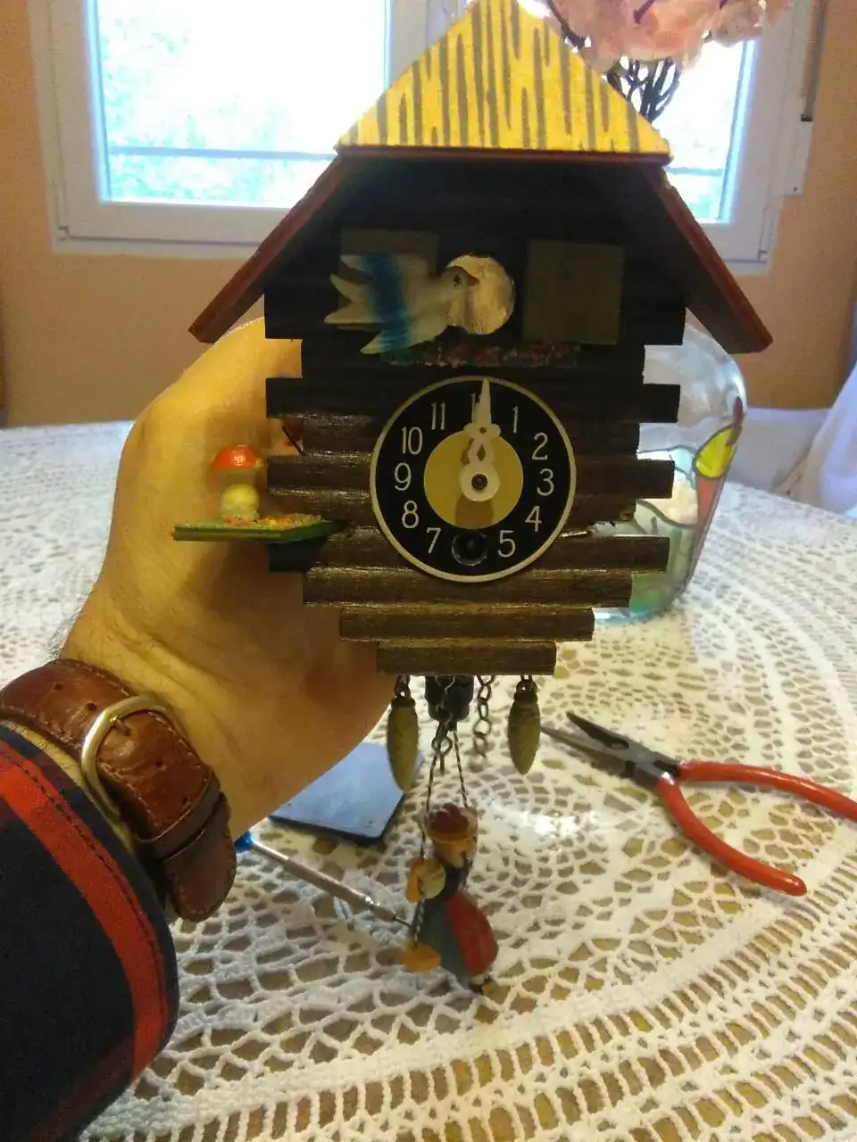

Hola, allá por finales de los 80, un vecino que había trabajado muchos años en Alemania, en un viaje a dicho pais, nos trajo de regalo un reloj de pared pequeñito, yo lo recuerdo funcionando, pero no recuerdo el porque se quitó de la pared, no se si se rompió o que.
No se si funciona pq no tengo la llave para la cuerda y no se como puedo buscar eso.
Os dejo unas fotos por si me podeis echar un cable.

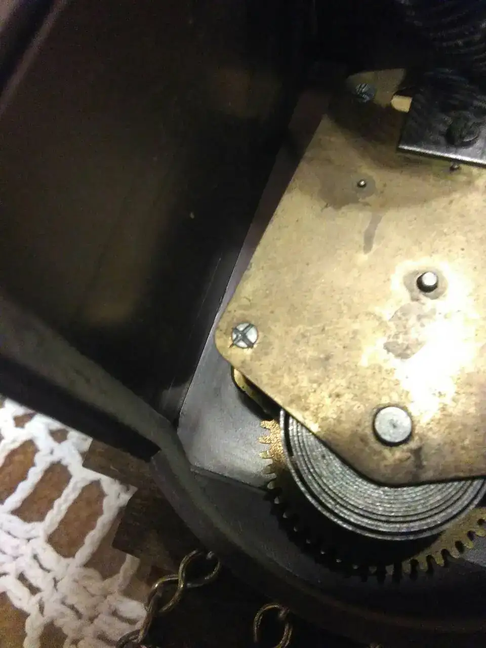

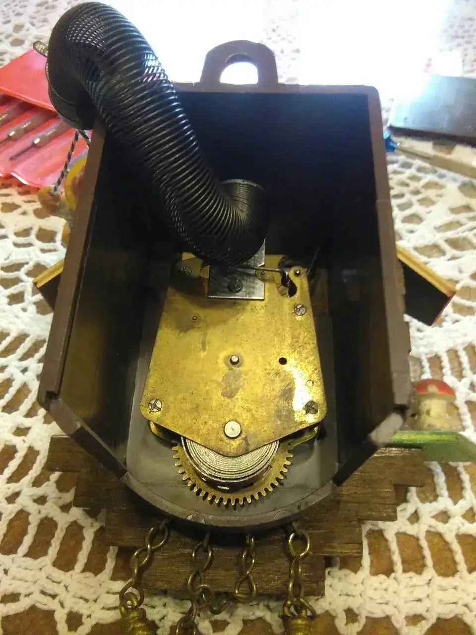

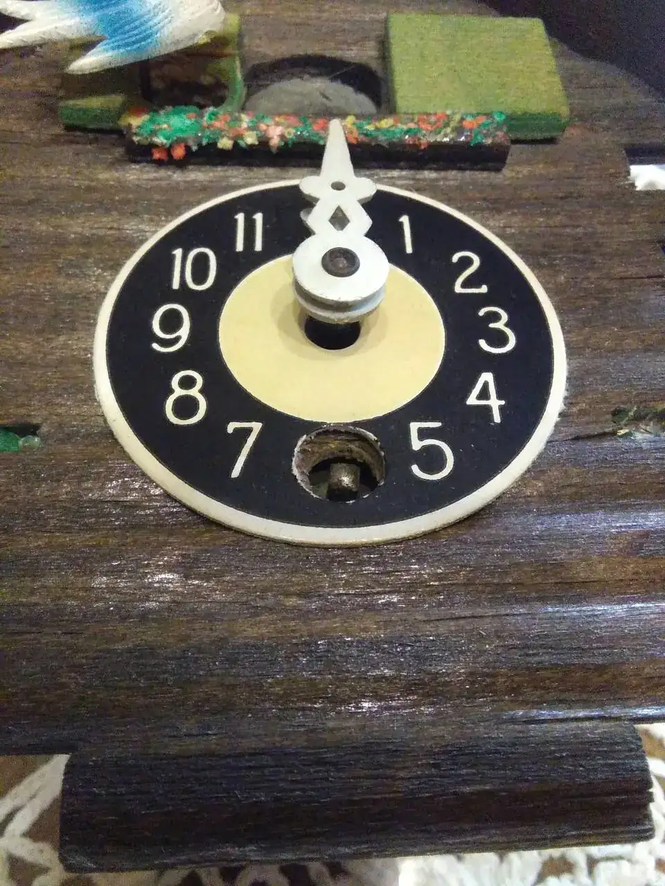

Hola compañero: esta llave es muy estrecha de cuadro, como de juguete, podrías mirar si encuentras alguna, o toma medida del cuadro para saber cual le va bien y pedirla.
Como ultimo recurso puedes comprar una como esta que es universal ( varias medidas )

Buen día "Isa"; le sugiero tratar de tomar la medida del cuadrado del eje. En mi tienda de fornitura siempre trabajé con todas las medidas de llaves de pendulo.
Tengo una herramienta que debe de tener facilmente mas de 100 años y ahí están todos los cuadrados y estan numerados y que colocando la llave adentro de estos se obtiene el número de llave.
En esos años habían muy pocas de estas penduletas y este medidor no tiene para medirlas y arrancan desde el número 1 hasta el 18.
Se estima que las penduletas tienen el cuadrado mas chico a la que tiene el número 1 del medidor antiguo.
Estas llavecitas - pasa a tener la medidas (menos) - 1 y así continúa -2 - -3 - 4 ...
Como estoy vendiendo mis fornituras - creo que me quedan 2 o 3 medidas y de distintos grosores - que es muy importante por el agujero que tiene el cuadrante y es por donde debe penetrar la llave. Lo mismo ocurre muchas veces con los relojes de pendulo.
Volviendo a su penduleta ¿cuál medida será la indicada? ¿cual es la del tubo? ¿entrará en los 2 lados que se necesita para que entre?
Le sugiero que tome la medida del cuadrado del eje y trate de pedirla con esa medida y también la medida del grosor del caño!!!
