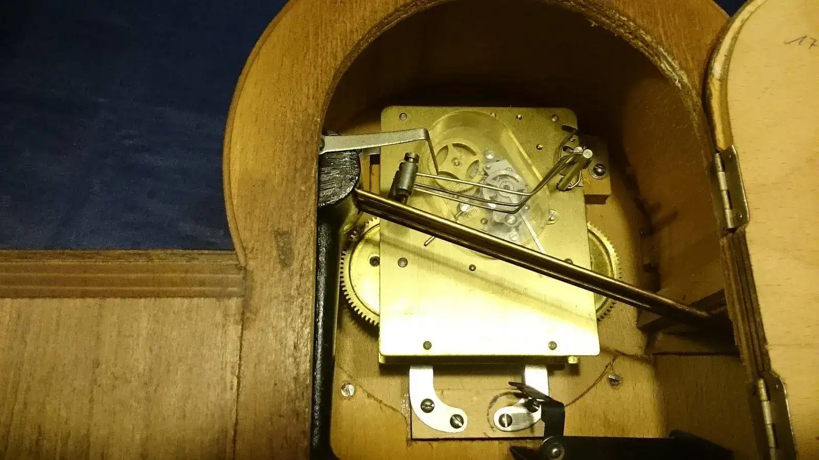

Hola Pau tienes que poner por lo menos una foto de la maquina, para saber lo que t puedes encontrar
Hola,
Me parece que voy a tener que empezar a desmontar para acceder al mecanismo ya que tal como está no se ve nada.
Hola Pau: yo creo que por lo menos tienes que sacar el mecanismo fuera, si no permite seguir dando cuerda lo mas seguro es que el problema sea en la parte delantera.

Gracias, si mañana tengo un ratito lo desmonto a ver que nos encontramos.

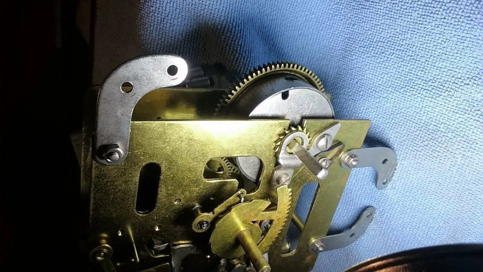

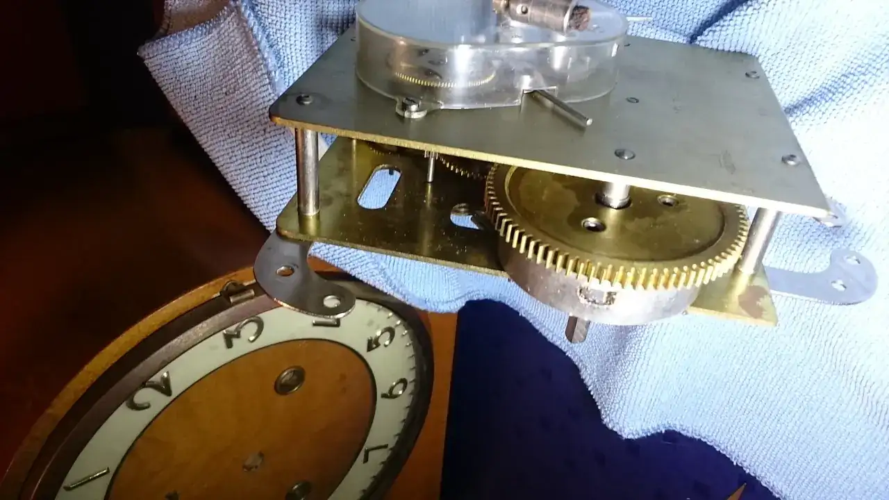

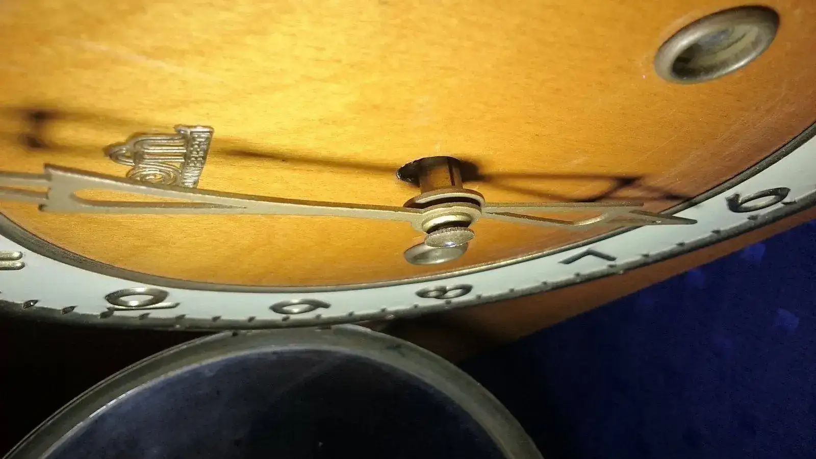

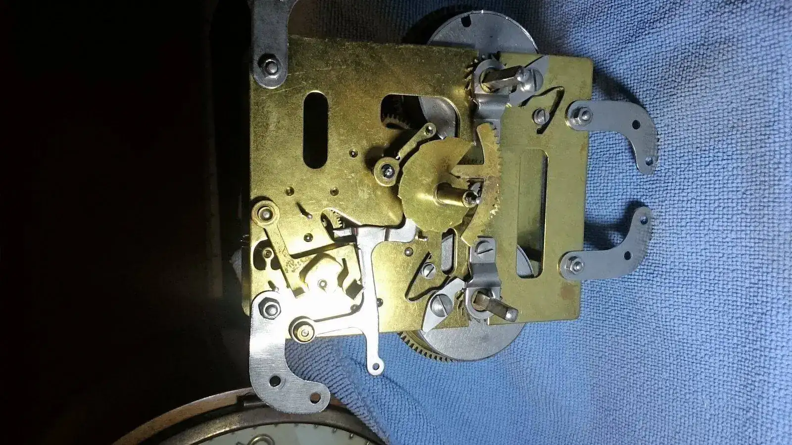

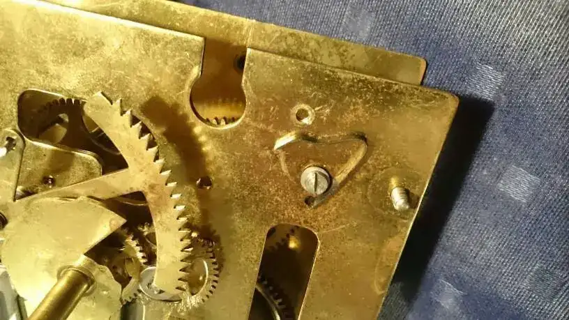

Hola,
Al intentar desmontarlo me encuentro con el primer problema (de novato total). Necesito quitar las agujas pero no soy capaz, entiendo que he de desenroscar esa tuerca de la foto, pero va muy dura y tengo miedo de cargarmela, no sé si va hacia la derecha o la izquierda...
Bueno, logré sacar el mecanismo. La cuerda es el muelle de la derecha de la foto (perdonad mi vocabulario, pero no soy relojero). Yo me esperaba encontrar un muelle descubierto como en los relojes de pulsera, pero veo que va dentro de un bombin o algo así.
A simple vista, yo no veo nada raro. Supongo que tendré que desmontar o manipular dicho bombin.
¿Algún entendido me puede indicar por donde tirar?
Gracias

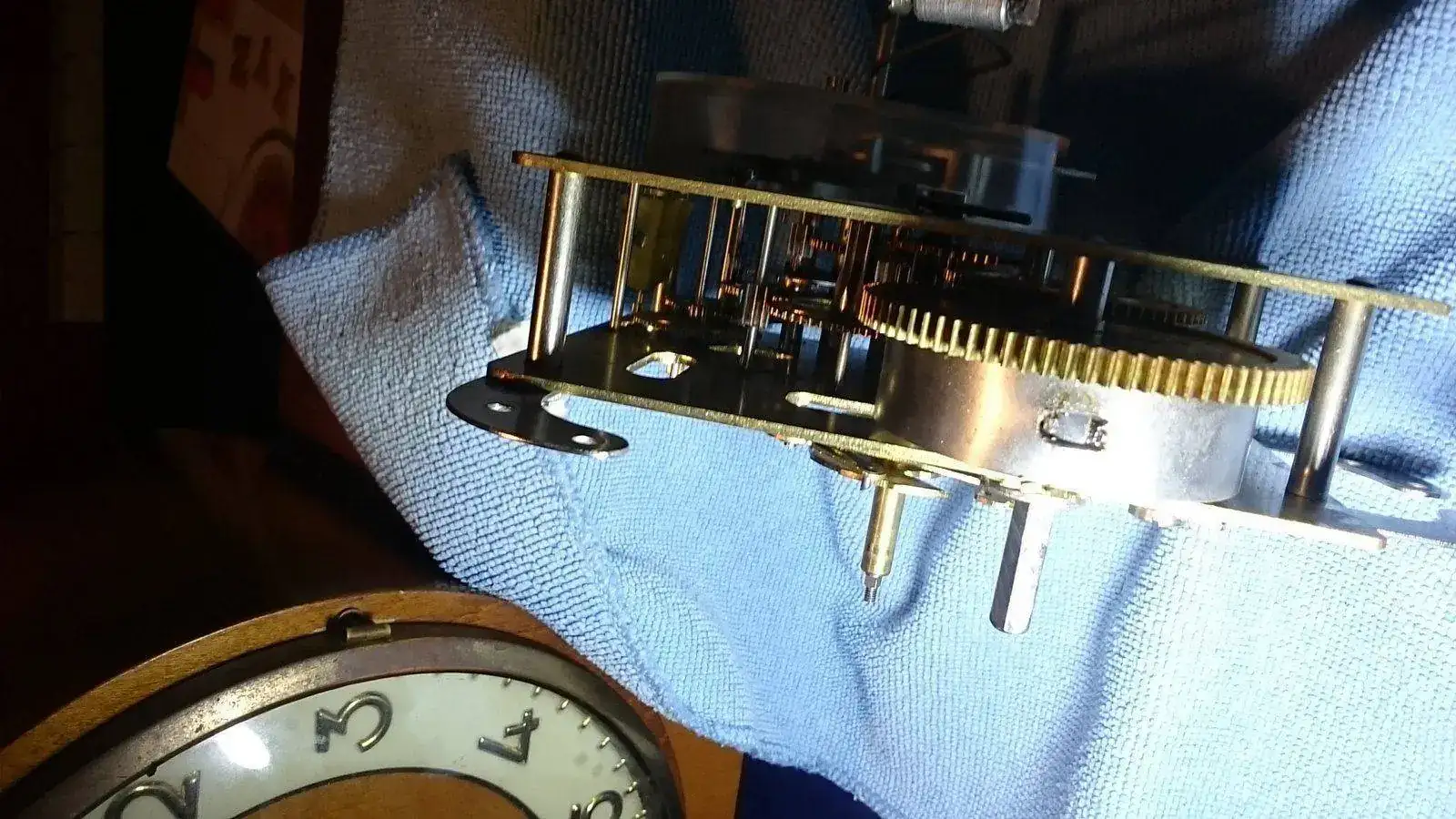

Pau
Tienes la suerte, que para sacar los cubos donde se alojan las cuerdas, no es necesario desmontar las pletinas ni el resto de la maquinaria.
Saludos,
Pedro
Entonces tengo que sacar el cubo y abrirlo, no?
Pau
Antes de nada deberás de asegurarte de descargar toda la tensión de las cuerdas mediante la llave de carga y soltando con cuidado los trinquetes.
Una vez hecho esto puedes sacar los cubos y abrirlos para ver como se encuentran las cuerdas y en su caso engrasarlas. No las saques de los cubos si no tienes esperiencia.
Saludos,
Pedro

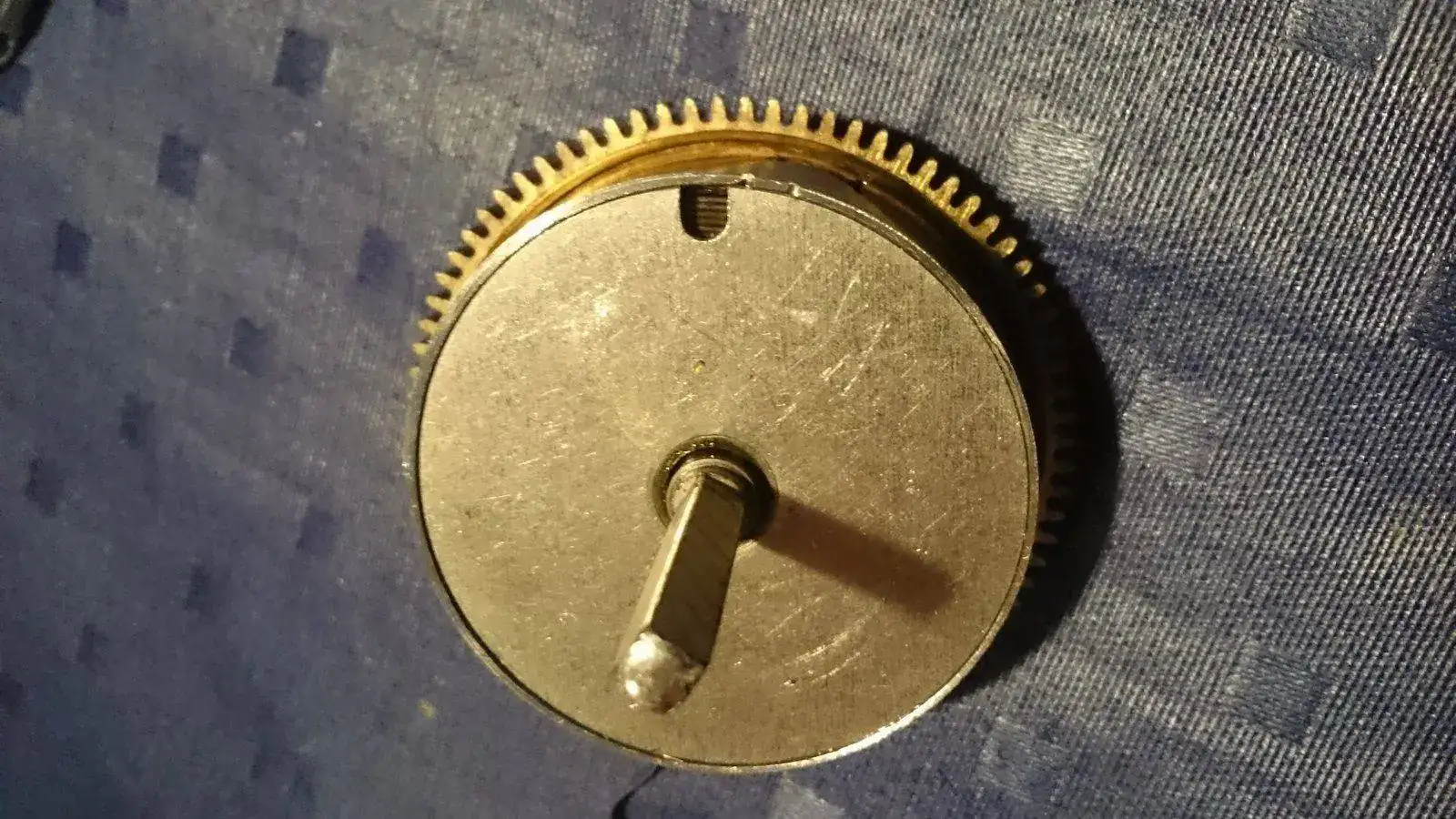

Hola,
Tengo el cubilete fuera del reloj.
El problema con el que me encuentro ahora és que no sé cómo abrirlo.
Por otro lado, al sacar un tornillo se me rompió un muelle que no debía estar en su mejor momento, pus fué sólo tocarlo y saltar. Es uno en forma de V que va sujeto con un tornillo.
Me podéis indicar cómo se llama y si es fácil de encontrar por Internet?
Gracias
Pablo
Pau
El problema de tu reloj es muy probable que no sea de la cuerda.
Los problemas de las cuerdas suelen ser que se suelten de alguna de las fijaciones de sus extremos o bien que se partan.
En ambos casos se nota porque al darle cuerda se puede seguir girando la manivela sin fin.
Ignoro donde podrás comprar el muelle del trinquete.
Pedro

yo creo que el problema de tu reloj debía de ser que se bloqueara el trinquete o el muellle del trinquete que es lo que te has cargado. no creo que sea de dentro del barrilete, yo le huviese quitado la cuerda solo y despues volveria a intentar darsela pero al romper ese muelle tendras que fabricar uno o intentar a ver si lo tienen en sars relojeros que esta en badalona, seguro que hay te solucionan el problema , lleva uno de muestra...saludos y buena promoción un poquito de lacon, cecina y chorizo de leon con ese vino tan rico..:clap:
otra cosa si estaba bloqueado como has podido descargar la cuerda, hay que tener mucho cuidado al descargar la cuerda tiene mucha fuerza y se escapa con facilidad, cuando la descargaste tenias que haber intentado dársela de nuevo a ver si se podía y ya estaba solucionado. no creo que sea de las otras ruedas que se hayan bloqueado, pero es un poco extraño que esto suceda, hay que observar e ir con cuidado que tienen mucha fuerza como dije estos barriletes, sars esta en la montaña al lado de la autopista donde el antiguo bunker de la guerra, en la sede de los periodistas olimpicos..saludos
