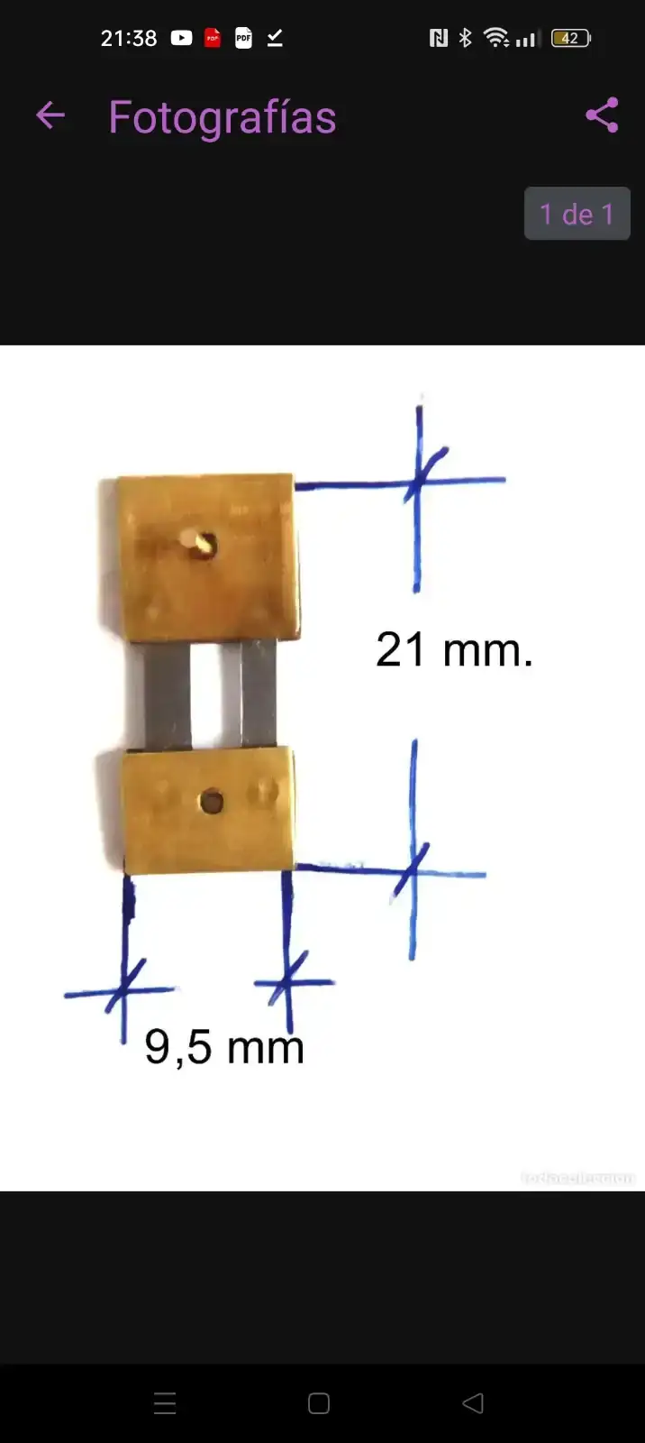

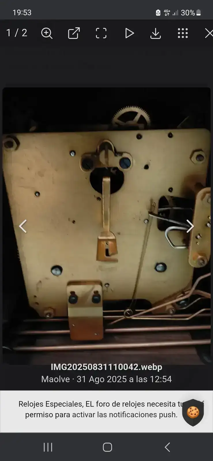

Déjalo así y prueba e empujar un poco el soporte del pendulo con el dedo a ver si se pone en marcha, después de darle cuerda, y la suspension tiene que ser una cosa así (foto sacada de la web):

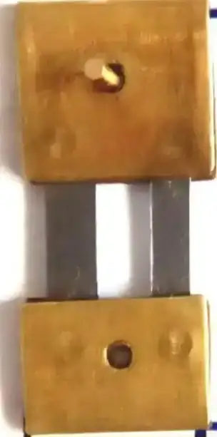

En cuanto a la marcha del reloj, deja todo como en la primera foto, quita el alambre y la barra del pendulo y empujalo con los dedos a ver si se pone en marcha, pero sin rl pendulo no irá bien. Por cierto, tu suspension tiene DOS láminas paralelas, no una sola lamina
Gracias, no se a qué se refiere con lo de las 2 láminas. Me podría mandar una foto de la pieza que tengo que buscar?
Es la segunda foto que mandé antes, la de abajo (está al revés, el orificio iría para arriba y en el saliente iría enganchado el pendulo)
Gracias. He empujado pero no se pone en marcha, no escucho tic, tac... No tiene muy recorrido, no sé si es así.
En ese caso ya habría que revisar a ver que le pasa. Puede ser una tontería o algo más serio.
Si el reloj no anda y tienes que llevarlo a un rel9jero la suspension es lo de menos porque es lo más barato, porque supongo que le has dado cuerdo en las dos bocallaves, no?
Si, sin problema ninguno. Sólo funciona la sonería
Pues a ver si puede orientarte alguien sobre que más puedes hacer. Porque si coge cuerda (notas resistencia progresivamente hasta que no va mas) y si no se mueve cuando empujas a un lado u otro con el dade indica un problema en el tren de rodaje, que puede ser suciedad o algo más serio.
Gracias, intentaré llevarlo a arreglar.
