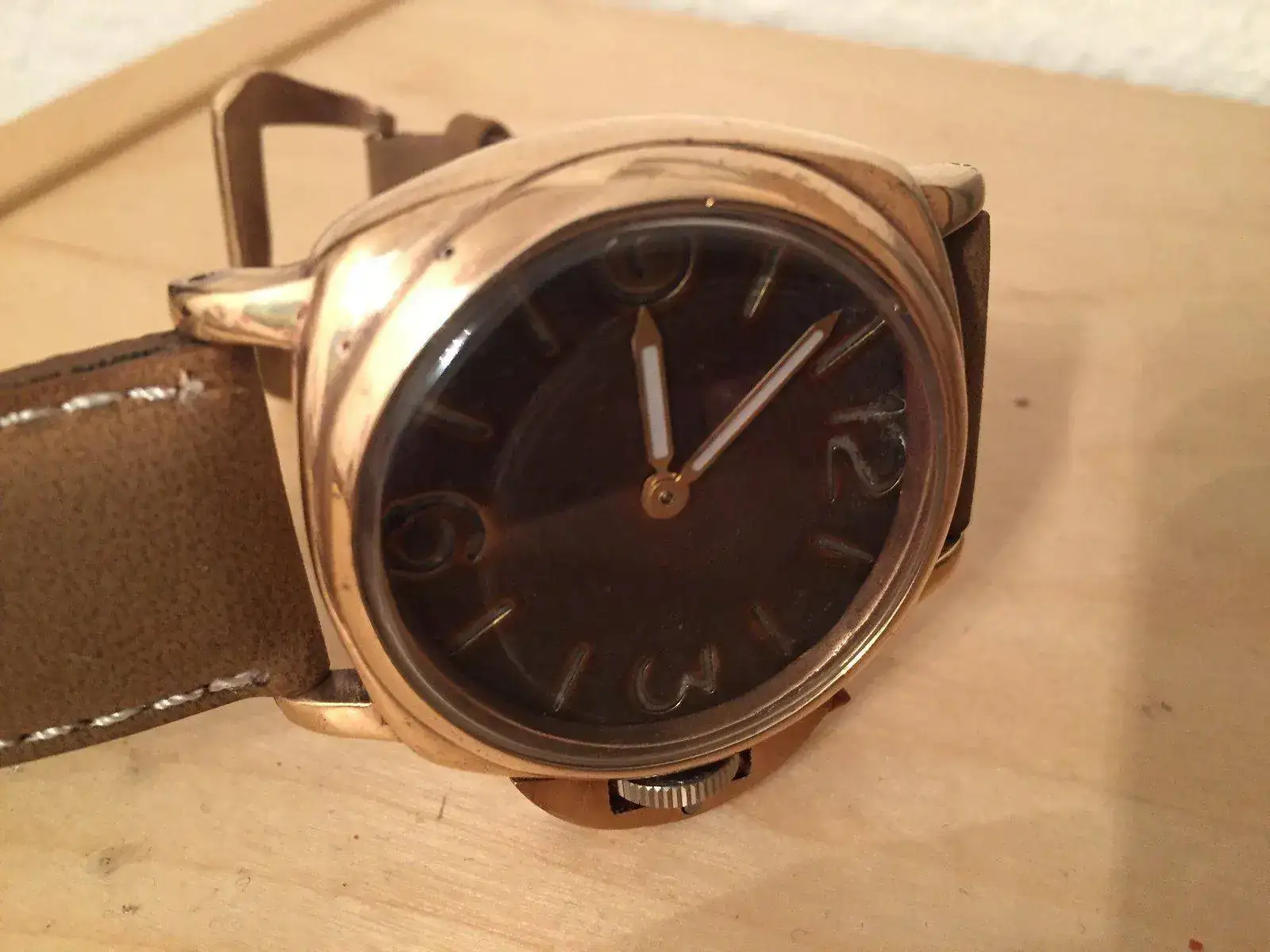

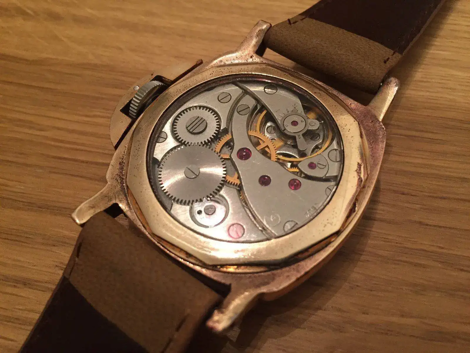

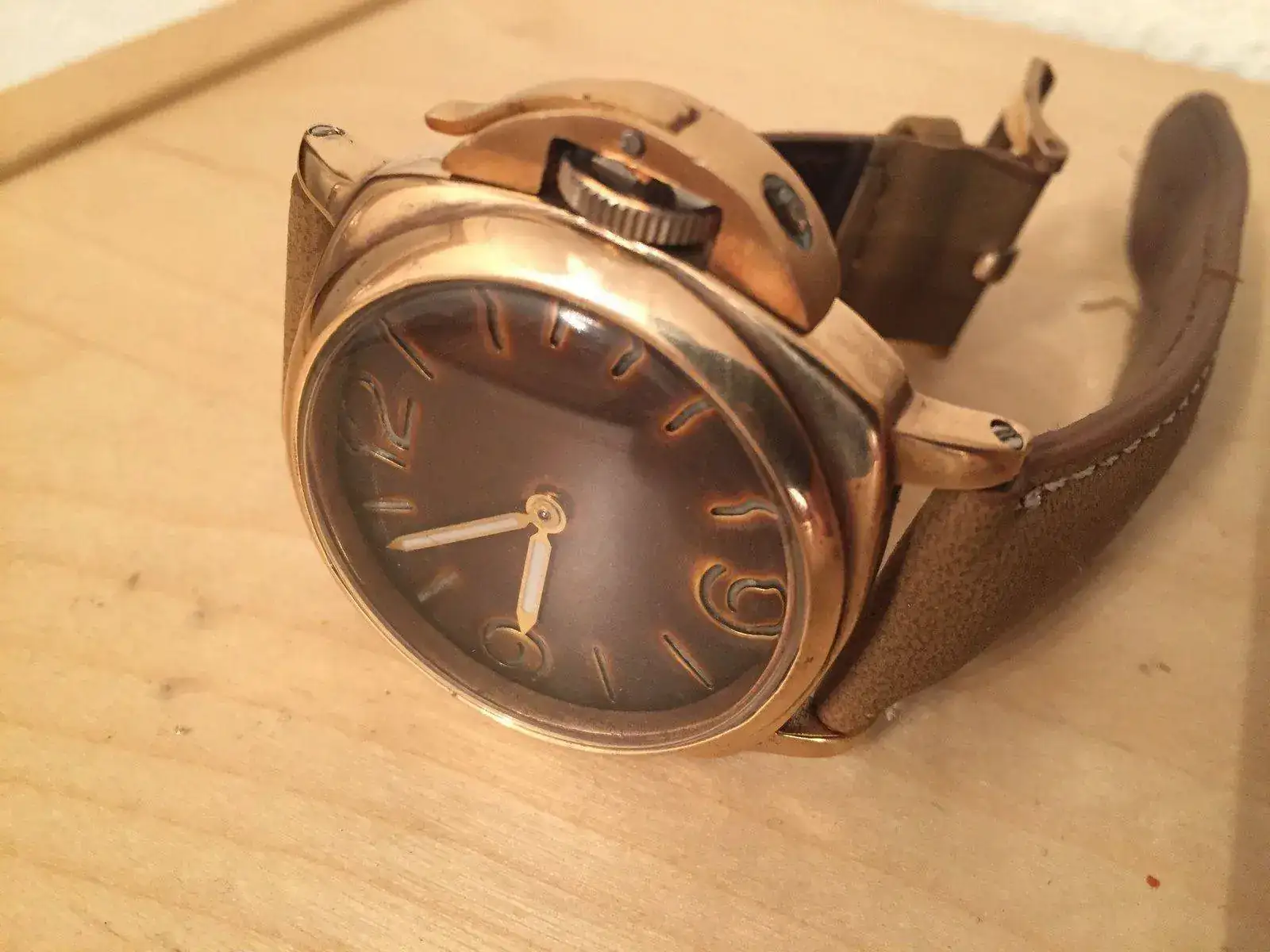

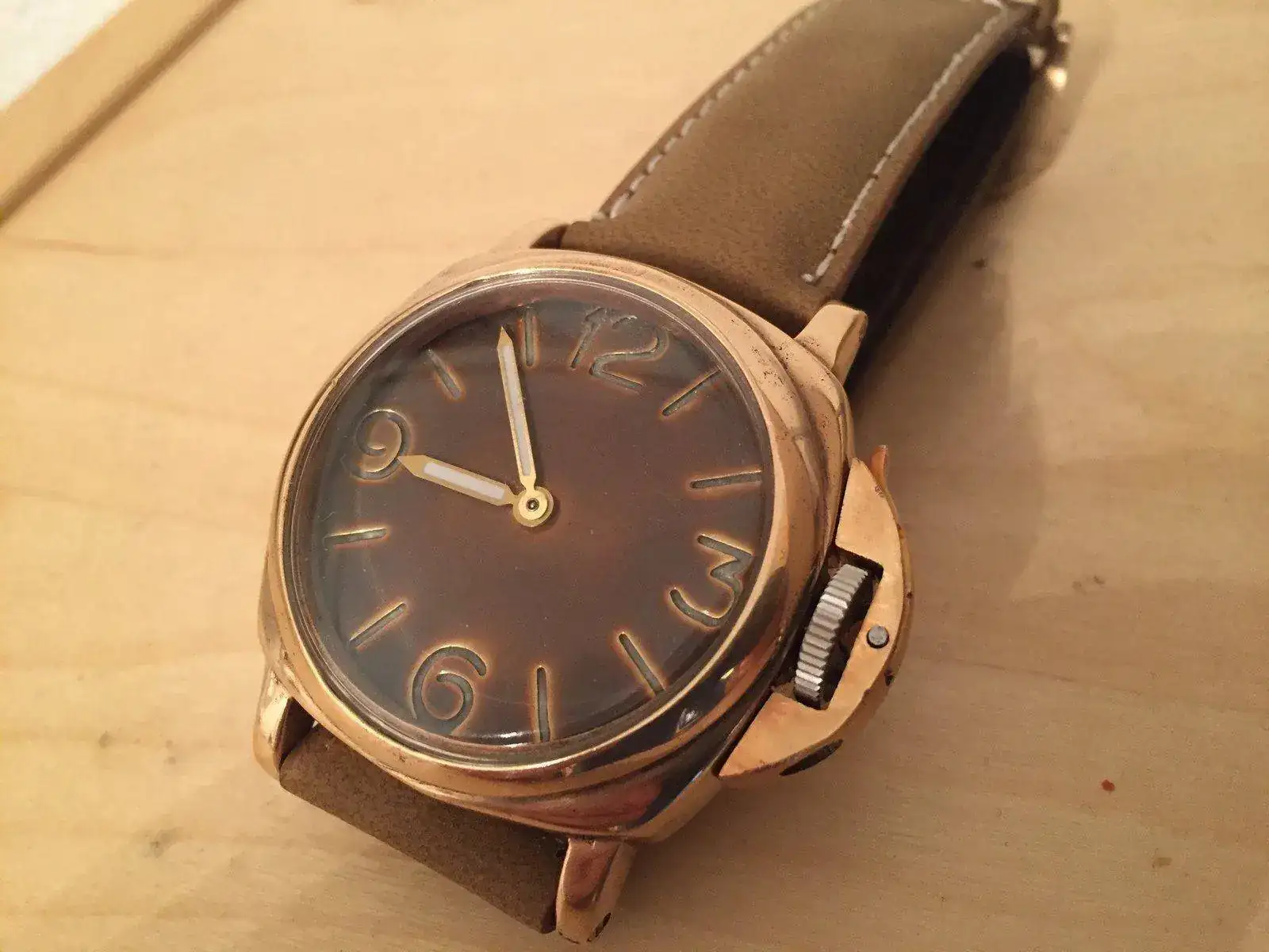

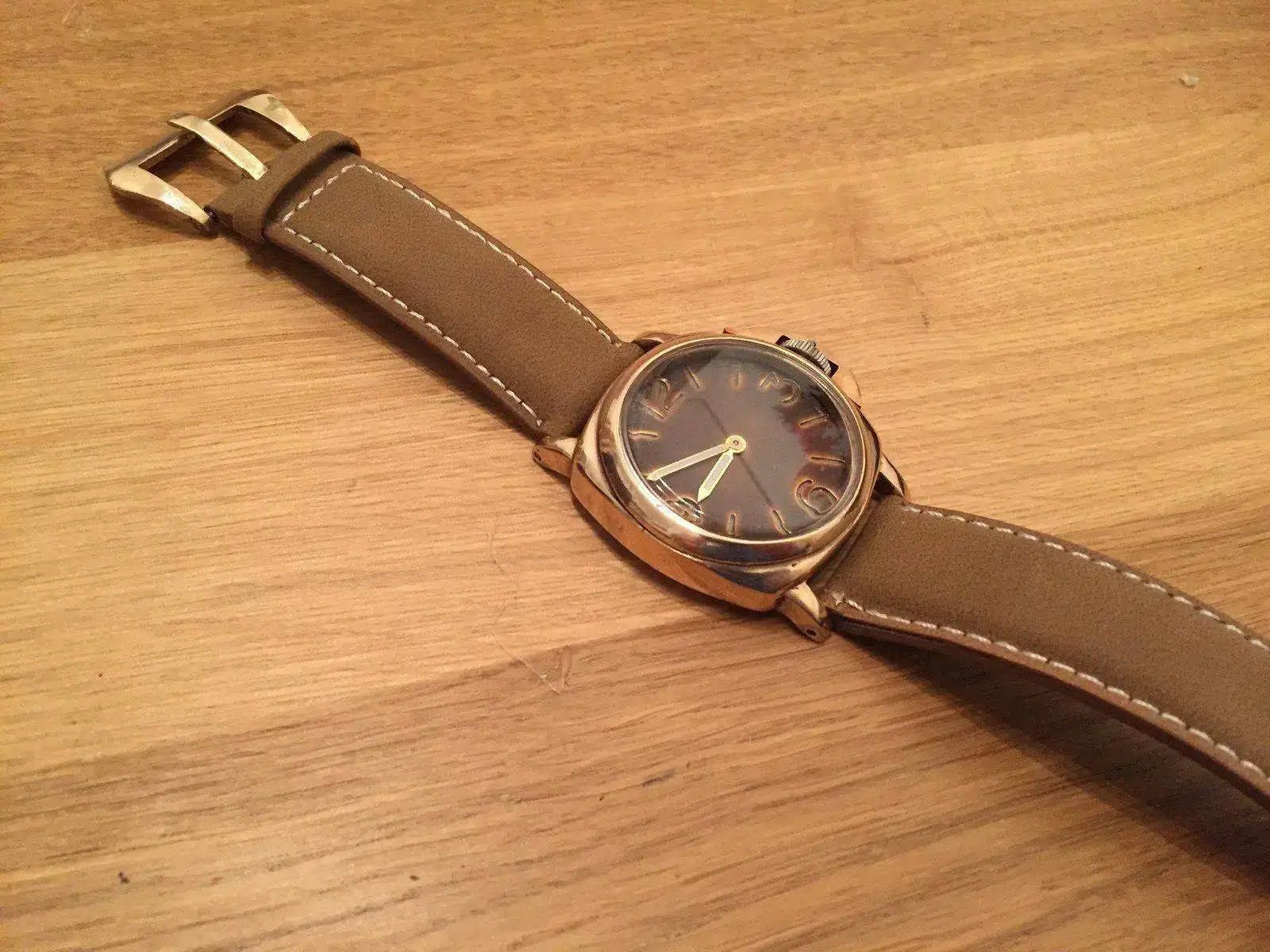

Buenas noches compañeros.
Acabo de terminar un reloj hecho a mano y quería compartir el éxito del trabajo con vosotros.
Con el molde de una caja se hizo la caja de bronce la cual he tenido que lijar ,retocar y pulir dejándole un estilo vintage.
Un plexi del tamaño adecuado en trasera y delantera.
Una maquinaria molnija 3602 .
Una esfera estéril,pintada y envejecida

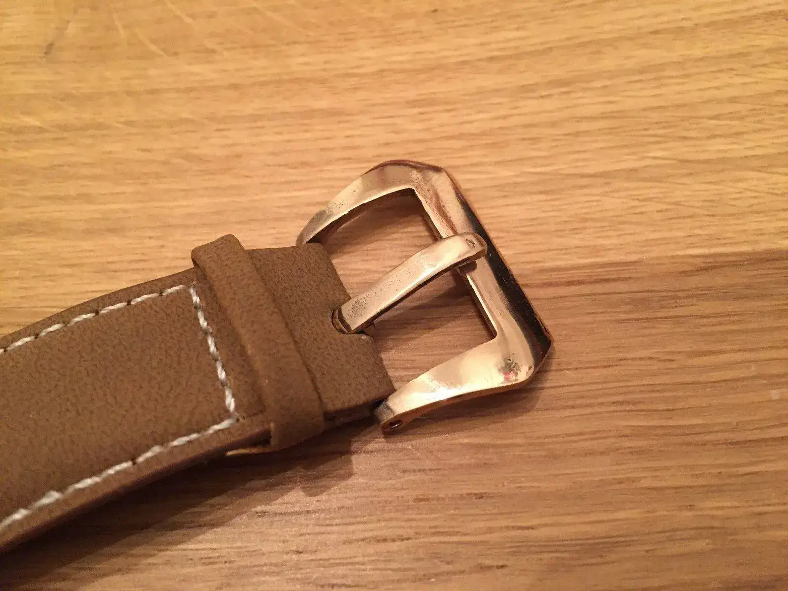

Hacer tornillos pasadores con un torno para la correa ,mucho tiempo y paciencia empleado.
Este es el resultado del cual estoy bastante satisfecho.

Ha costado como comenta un compañero que encajaran las piezas a base de paciencia ,lija y suerte.
La tapa no rosca,va a presión ya que dar con el paso de rosca era una misión imposible.
El resto es tener el material y la maquinaria necesaria
Pondré unas fotos de la caja cuando salió del molde de bronce ,por desgracia no hice demasiadas fotos del proceso ya que no sabía si tendría éxito en esta empresa y sinceramente no pensaba que quedara como ha quedado.
