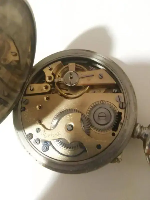

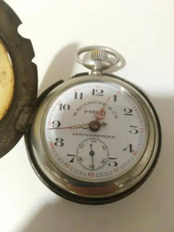

Buenos días.
Despues de mucho tiempo, me he hecho con mi primer Rosskopf (Bueno o Roskopf). Este parece un Roskopf mejorado (lleva 2 s).
La verdad es que nunca me habian llamado mucho la atención, pero al ver este, me encanto y lo pille.
A ver que me podeis decir de él. Funciona perfectamente.
(La primera foto engañaba).

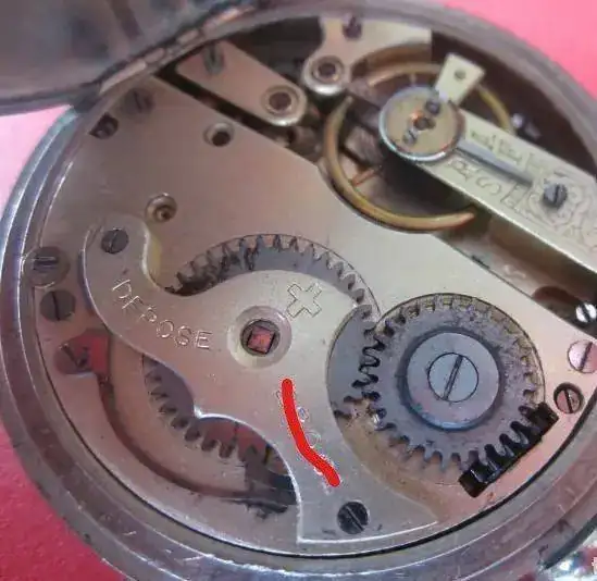

este es igual o parecido al tuyo. Donde esta la linea roja hay un número. Dinos cual es el de tu reloj.
Buen día sres. amigos; veo que la primera máquina cuenta con una rda. mas que el que nos muestra el Sr. cesccat.
Por favor . cuenten los rubies de los puentes y verán que hay otra rda. y por lo tanto - un rubí mas que el de cesccat???
No me hagan mucho caso porque cada día que pasa veo mas rubíes???
Un saludo, Luis desde Argentina

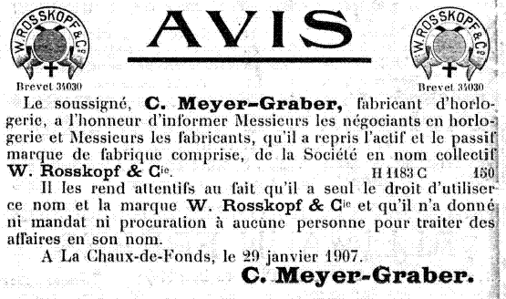

una pequeña aclaración. la relojería W. Rosskopf fue fundado en el 1886 y no fue un nombre inventado pero un relojero existió con este nombre. en el 1907 es adquirida por Meyer-Graber y algún año después Meyer-Graber es adquirida por Vittori & Cie de la Chaux de Fonds. y el reloj presentado por el amigo Schum es de la producción Vittori. el número indicado 22061 probable sea un dibujo registrado
un saludo enrico

la rueda en más fue por la esfera de los segundos
un saludo enrico
Buenas.
Acabo de mirar el número. Concretamente 22061 por si es de relevancia.
hola schum, pensaba que podía ser el número de la patente suiza, pero con este número salio otra cosa.
Añado este AVISO solo como curiosidad.

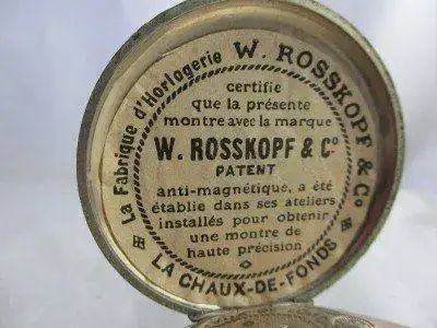

Hola Cescat.
La unica información que te puedo ampliar es que trae un papelito identico al de la foto que has colgado.
