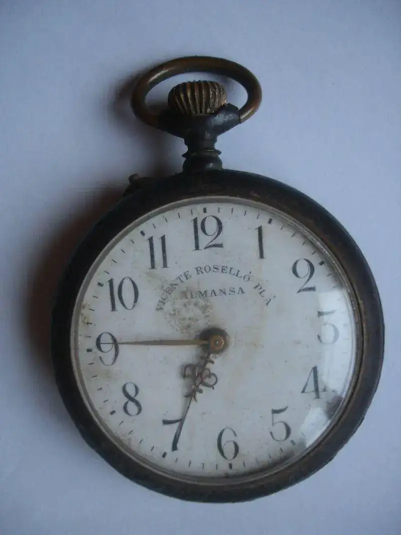

Hola, me gustaría información sobre este reloj de bolsillo, seguún creo puede ser de una relojería de la época de este nombre; Vicente Roselló Plá, que según parece estaba en Almansa, Albacete. No?
El reloj no funciona, pero se mueve la aguja de las horas y se le puede dar cuerda. Se podría reparar o sería muy costoso?
Alguien conoce esta marca?
Sería conveniente que mostrases la maquinaria.
El nombre del reloj es sin duda el de una relojería o joyería. Por desgracia el tuyo es un Roselló Plá y no un Tiffany´s & Co., Esta última "marca" se cotiza por unas sumas obscenas, siendo tan "fabricante" como el bueno del señor Roselló i Plá.
El acabado de la caja del reloj se denomina Gun Metal o metal de pistola, o más en castellano aún, "pavonado". Puedes buscar pavonado en Wikipedia, aclara muy bien lo que es.
Dices que se mueve la aguja horaria. ¿Y la minutera no? -por cierto, esa minutera no es la original del reloj, es una ñapa muy cutre. Por estética e integridad yo la cambiaría.
El exterior del reloj es bastante aceptable, presenta un cuadrante en esmalte en un estado aparentemente muy bueno. Creo que se merece que le dediquemos un esfuerzo.
Edito para ampliar: El reloj creo que será de alrededor del año 1900 - 1905, (las horas se cambian pulsando el botoncito) y me aventuraré a decirte que posiblemente lleva un calibre Roskopf.
El acabado del reloj es como se denomina Gun Metal o metal de pistola, o más en castellano aún, "pavonado".
El exterior del reloj es bastante aceptable, creo que se merece que le dediquemos un esfuerzo.

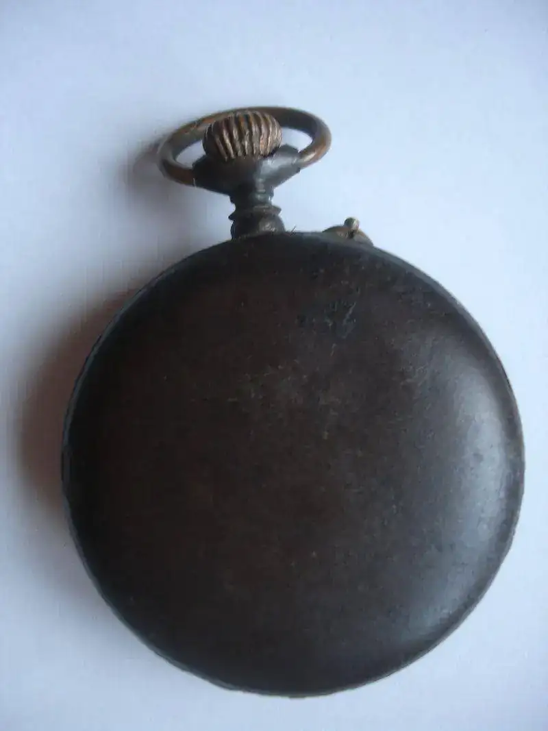

La tapa trasera se abre como la mayoría de ellas, con una navajita. Yo, que debo de ser muy temerario, suelo usar un cutter porque es más fino, pero tiene el riesgo de que su delgado acero se parta. Si puedes con navaja, mejor. Creo que el reloj no tiene bisagra, asegurate de que no la tiene para no abrir justamente por ahí, pero insisto, creo que no tiene bisagra.
No te preocupe que no funcione; estos viejos relojes son más propensos a dar alegrías que disgustos. Si está completo y sin roturas lo normal es que se pueda devolver al uso con muy poco esfuerzo.
Con frecuencia lo que ocurre es que los mecanismos están tan resecos que no llega a tener fuerza la energía del muelle real para mover todo el mecanismo. No te preocupe que no funcione... al menos hasta haber visto cómo está el movimiento.

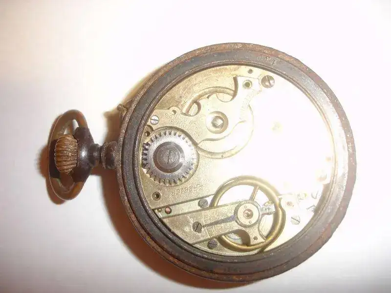

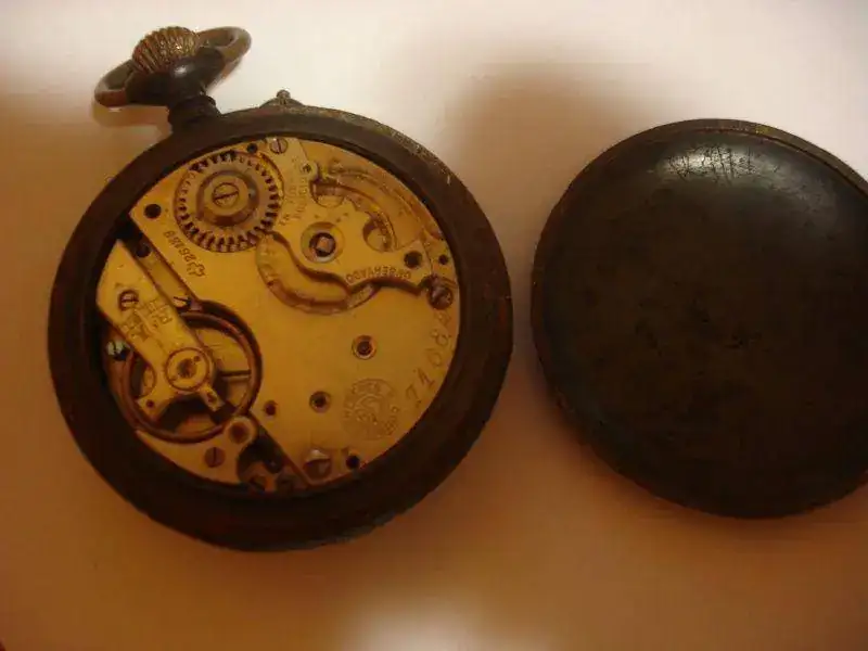

En el circulo pone: COURVOISIER FRERES
Me temo que va a dar algo de trabajo. No estaba equivocado, es un tipo Roskopf. Creo que le faltan tres tornillos incluyendo el tornillo de la rochete y no sé qué le pasa a esa rochete, por qué tiene ese color tan raro. También le falta el trinquete entero.
Así es absolutamente imposible que funcione, no queda más remedio que llevarlo al relojero.
No creo que cueste mucho trabajo encontrar los repuestos, pero es inevitable el paso por la relojería para hacerlo funcionar.

Lasos me quedarón oscuras, quizás esta se vea mejor. Gracias de nuevo por tu ayuda.
Me alegra que no tengas prisa, estas cosas van mejor yendo despacio y sin agobios. La visita al relojero es inevitable al no ser que tú tengas un buen fondo de armario lleno de repuestos de Roskopf y experiencia en relojería, o al menos habilidad y mucha seguridad en ti mismo.
Lo mas preocupante es esa rochete -¡en la última foto parece no tenerla!- y el trinquete, piezas absolutamente indispensables. En realidad hasta el último tornillo es indispensable, pero sin eso no hacemos nada.
No lo dejes pasar, llévalo al relojero. Es indudable que es necesario.
Roskopf, además de ser una marca -una y tropecientas marcas-, además es un sistema, un tipo de mecanismo en concreto.
No, no tiene la rochete. Va a dar trabajo, sin duda. ¡Y no hemos visto el otro lado!
