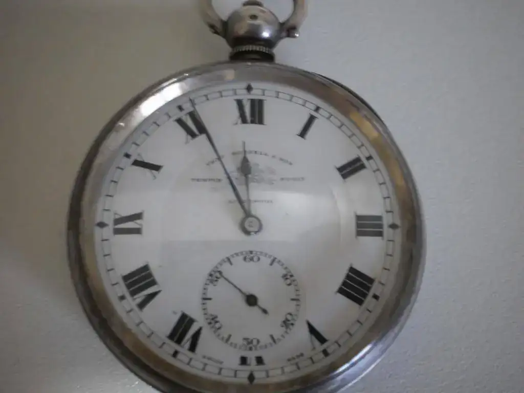

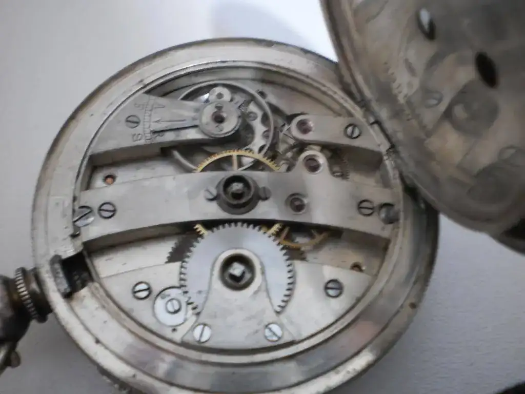

Buenos días compañeros.
Un recién llegado a casa:
Un precioso Thos Russell and Son. El vendedor decía que no tenia llave para probarlo, y debía de ser verdad, ya que a parte de un pequeño
ajuste en la espiral que he tenido que realizar, el reloj funcionaba perfectamente.
Caja de plata y un tamaño de 54mm en diámetro y una muy bonita máquina.

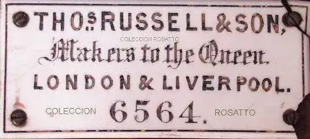

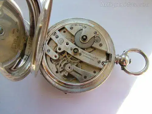

A cuenta de esto último, he encontrado por la red maquinas similares pero que están también con la marca del fabricante y/o vendedor. Sabéis el motivo de por que unas maquinas están con la marca y otras no???.
Aqui un ejemplo de una misma maquina donde se aprecian las marcas del fabricante o vendedor:

Buenas tardes schum, como hemos hablado algunas veces, en los relojes donde los aranceles eran caros, me remito a catalinos y poco después se dejaban de marcar piezas de gran valor para evitar el arancel, en casos mas actuales me imagino que seguirán las mismas pautas que la evasión de pagos al estado, asi unas se marcaban y otras no que es lo mismo que decir unas en A y otras B, no es nuevo lo que esta pasando aquí ahora.
Un saludo y enhorabuena por esa pieza, muy bonita.
del 1870 acerca de estuvo en uso el "Chablonnage" los movimientos fueron vendidos desnudos, sin esfera y caja. el cliente generalmente comerciantes, los vendieron en su país a otros relojeros o bien joyeros que construyeron las esferas y la caja.
para ahorrar fueron preguntados sin la marca. notar que imprimir la marca sobre el movimiento fue caro y aumentó el precio.
este movimiento fue construido por el Tavannes Watch. nace de una patente del 1896 y ésta es una versión moderna que estuvo en comercio hasta los años 1930 en Inglaterra. ¡los ingleses fueron aficionados a los relojes a llavín!
https://mb.nawcc.org/threads/a-favre-jacot.119475/?highlight=tavannes+eri231
un saludo enrico
