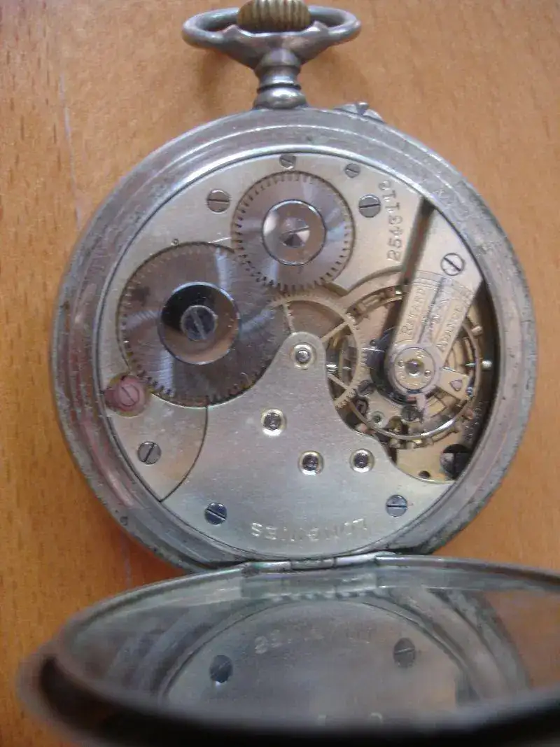

Hola, os muestro este bonito reloj de bolsillo marca Longines, que creó es de acero, no funciona pero creó tiene todas sus piezas, se muevén las agujas perfectamente a darle a la corona, pero creo la cuerda falla....

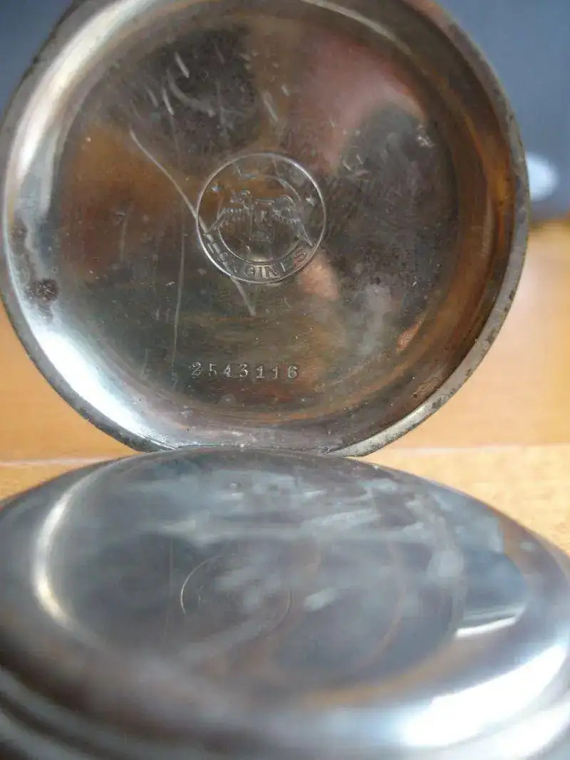

Me podeís por favor decir de que año es por el nº de serie? tiene el nº 2543116
Muchas gracias de antemano, saludos
https://relojes-especiales.com/thre...iwc-omega-longines-patek-rolex-tissot.169039/
1911.
¿Carga cuerda? ¿Tiene roto el muelle?
Se ve completo y eso a priori es buena señal. Tiene pinta de poder funcionar muy bien.

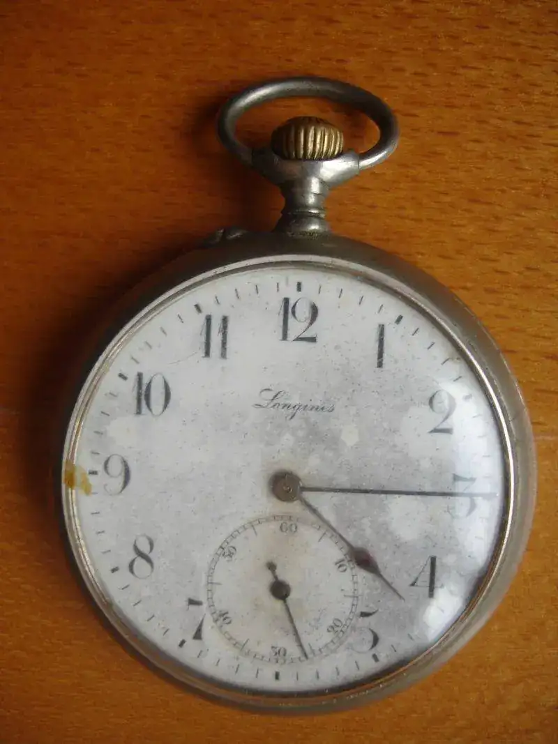

La aguja minutera es posterior y bastante fea.

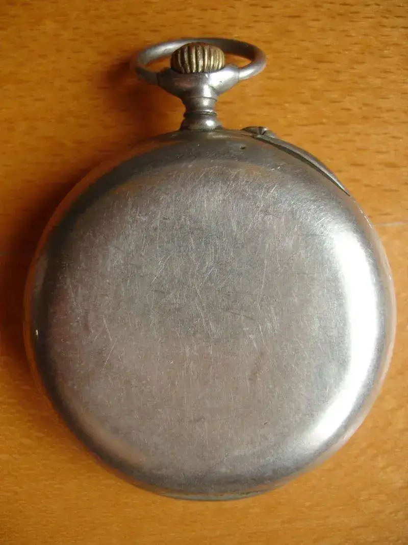

Parece de acero la caja.
Gracias Rafagil, por tu respuesta. Mira que tengo mala suerte con las agujas minuteras.....ya van dos.
No carga la cuerda, me explique mal. Al darle con la uña en la mueca adonde esta en botoncito, se muevén las agujas, creó que el muelle esta suelto o flojo aunque no se oye nada al moverlo.
Si tienes razón es de acero la caja, no veó ninguna marca de plata, solo algunos numeros en la tapa que debén ser reparaciones.
La esfera es de porcelana? una limpieza y será bellisima

Estoooo... te diré una evidencia seguramente, pero... la cuerda se da sólamente moviendo la corona. Si pulsas el botón a la vez no haces mas que mover las agujas.
¿Lo habías hecho correctamente?
Me olvidaba: La esfera seguramente será esmaltada, pero tiene tal cantidad de polvo que cuesta advertirlo.
Si es de porcelana es muy fácil limpiarla. Si es metálica hay que andar con mucho cuidado de no dañarla.

Si lo hice correctamente, le doy cuerda a la corona y no noto presión de que esté dando cuerda ni el segundero se mueva.
El botón es solo es para cambiar la hora de las agujas de hora y minutos, correcto?

En mi reloj me llama la atención que por el borde de la esfera le falta un pequeñito fracmento, y es todo macizo, como si rompieras una piedra y le quitaras un trocito, quiere decir esfera de porcelana?
En el Longines dices, ¿no? No veo que le falte nada, parece estar íntegra la esfera, sólo veo un manchurrón marronaceo a las 9, que creo que está en el cristal. Casi seguro que el cuadrante (esfera) es de porcelana.

He estado buscando fotos de Longines de la misma época y he visto un par con ambas agujas iguales que las tuyas, una de pera que creo que es como se llama, y la otra... pues eso, aguja-aguja, por lo que ya no estoy tan seguro de que la minutera no sea la original, pero en todo caso lo más frecuente y elegante es que sean iguales en este tipo de relojes.

Si el Cyma sin duda es metalica, aquí te muestro una pequeña mueca que le falta a la esfera, entre las 3 y las 4, hay que girar el reloj para verla de frente no se ve, es insegnificante pero esta y hay que tener cuidado con los golpes, Saludos
Pues sin duda alguna que es esmaltada.
Esa esfera se limpia perfectamente sin problemas. Si pones en el buscador de relojes de bolsillo: "Marx", verás una esfera de porcelana antes y después de la limpieza. ¡Creo que lo hizo con friegasuelos y lavaplatos mezclados! Y con un resultado buenísimo.

Si yo tambien mire por la web sobre las agujas y parecé que minutera es original, el reloj lo veó completo de serie y la caja esta impecable, creo que nos dara una gran sorpresa y funcionara con un repaso y un aceitado y nada mas.
