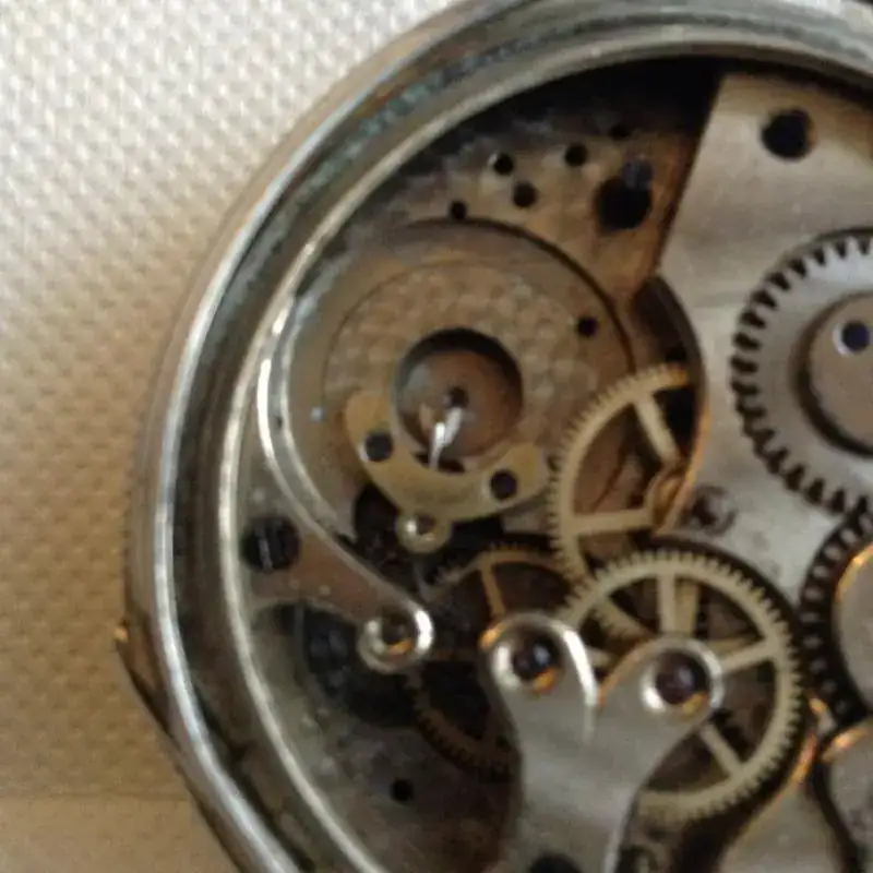

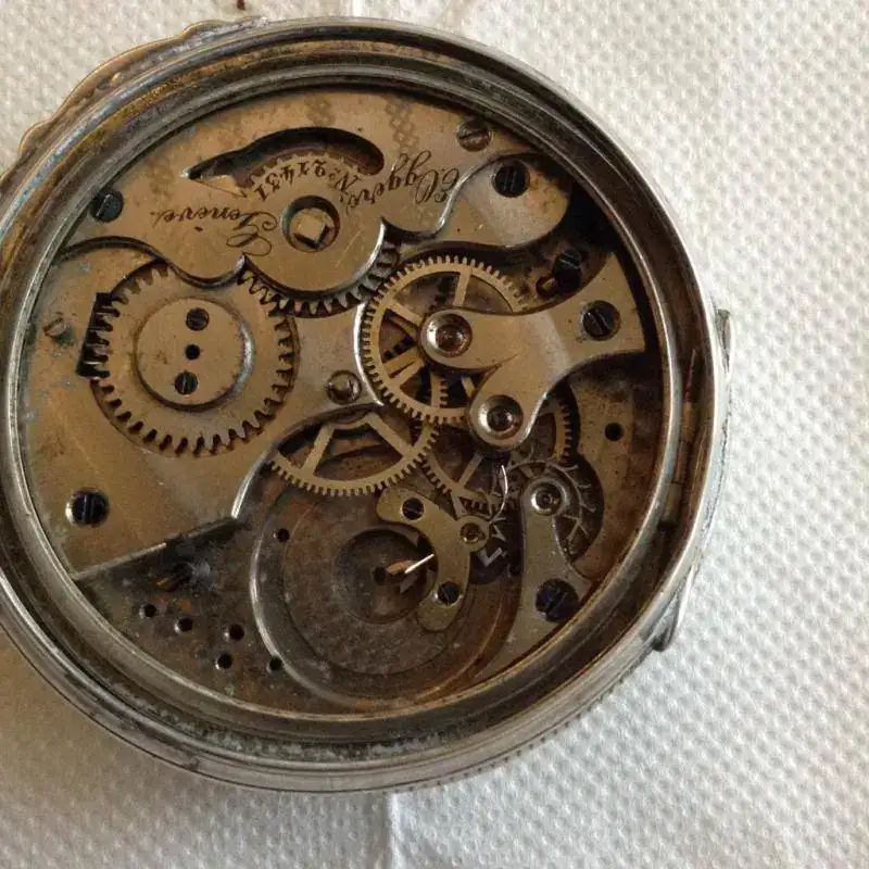

En las fotos que pusiste al principio no parece que la espiral esté tan maltratada.
¿ Podrías poner una foto actual donde se vea cómo esta?

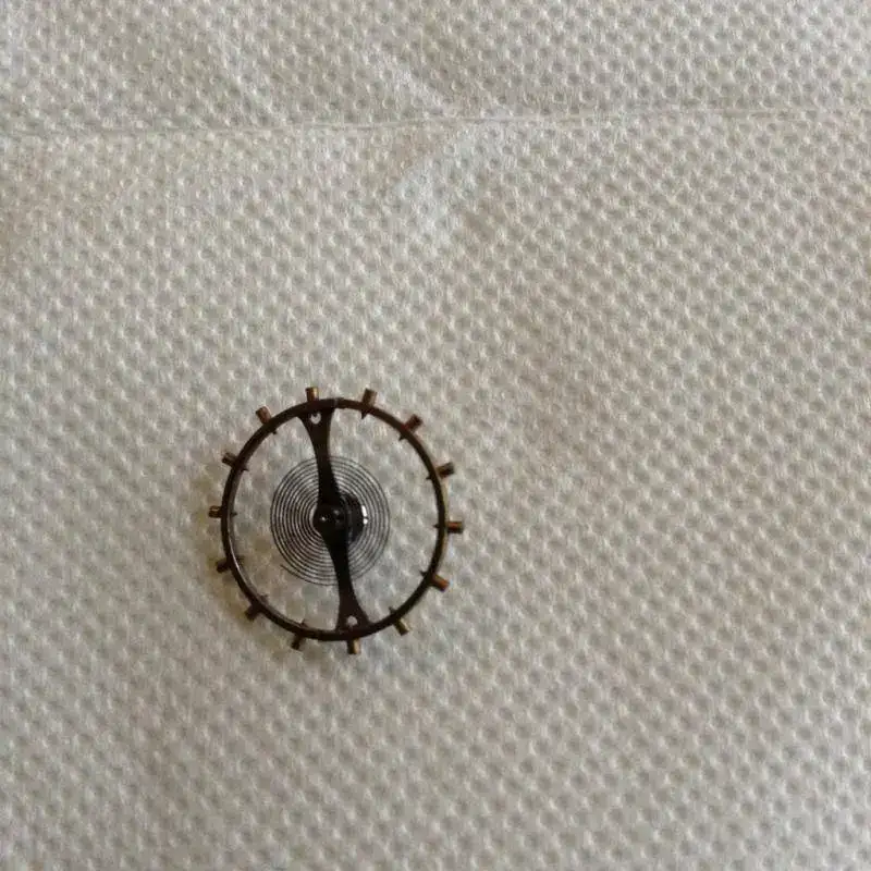

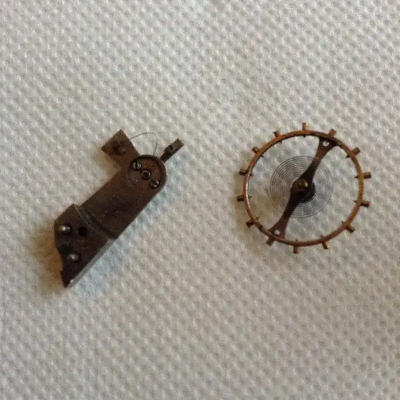

Acabo de desmontar la espiral y se encuentra en este estado
Y esta última con una Lupita que tengo , no se sí se verá bien
no soy técnico pero no creo que sea tan difícil reparar esta rotura o poner una espiral nueva
Enviado desde La Roca utilizando Tapatalk
Buen día jeroni, al estar roto el espiral de esta forma y no tener forma de arreglarse la misma sugiero llevar el reloj a un buen relojero para que lo desarme y le de un presupuesto. Sigo creyendo que el espiral no sería un problema - un buen relojero se lo hace. Hay que ver sí hay una sorpresa mayor debajo del cuadrante??

Y digo yo , una pregunta a los maestros ,
Ya que la rotura está al principio( o final según se miré ) de la espiral , se puede coger a partir del punto de rotura y enganchar a la pieza que lo fija ya que lo que queda roto es un trocito muy corto?
La espiral sería más corta y con menos tiempo de carga digamos
A eso me refiero pero probablemente el reloj adelantaría unos minutos al día.
Puede ser una solución de compromiso mientras acometes la restauración y encuentras quien te lo haga.
Ahora que si no tienes experiencia te aconsejo no intentarlo pues es muy fácil volver a partir otro trozo.
Cruzando el río Mara
Uf puede ser delicado pero la otra soluciones una espiral nueva , total ya esta partida no se puede perder mucho por intentarlo y si queda bien ya es una batalla ganada , se debería calentar un poco el punto donde doblarlo ?

Buenas compañero. La espiral como dices, es abrirle con mucho tiento la última vuelta y engancharla. que va a pasar que al ser más corta va a atrasar.
Lo importante aquí sería ver el calibre del reloj para tratar de conseguir el espiral nuevo o el volante completo.
Sino te toca ir con un relojero que tenga oficio y que te vibre un espiral virgen con el patrón de espirales.
Una pregunta. Ahora que quitaste el espiral, ves que queda el áncora que se mueve hacia un lado y hacia otro. Si tu la mueves despacio con una aguja delgada o un aceitador se mueve y pega en el tope y si la mueves hacia el otro lado lo mismo, como que dando un salto.
Te digo ésto para ver si le llega fuerza al escape.
Ánimo con la reparación. Pero te digo una cosa, a lo mejor ni esté tan malo el reloj. Un buen relojero eso del espiral rápido lo compone y el reloj lo amerita. Y si eres necio como yo pués ponle el espiral y échalo a andar.
