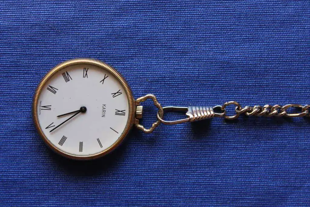

Hola a todos, soy nuevo también en este mundo de los relojes sobre todo de los antiguos desde que cayeron en mis manos tre ejemplares de mi suegro y comencé a investigar sobre ellos. Hay uno concretamente del que no he conseguido averiguar nada. Se trata de un reloj de bolsillo KARIN y en su maquinaria únicamente hay grabadas las palabras Swiss made y el número 17006.Si tenéis alguna información, agradecería me lo comunicaseis. un saludo. Gracias.
Hola Nico , bienvenido , como siempre decimos por aquí : debemos ver el movimiento del reloj ese es su DNI.
En un principio a bote pronto parece un reloj moderno para ser de bolsillo.
La marca o marquista Karin no me suena.

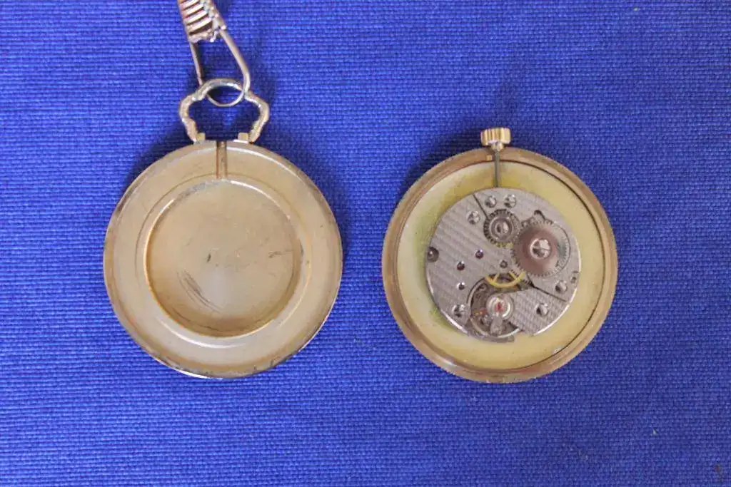

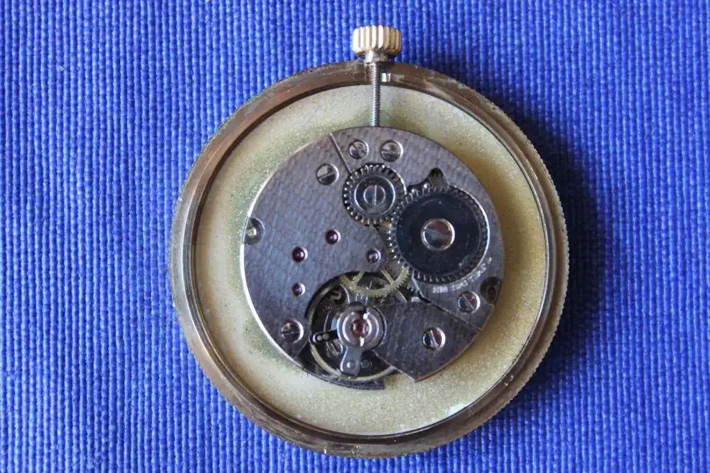

Hola, gracias por responder tempus157. Pongo unas fotos del movimiento como me comentaste. Un saludo.
Bien gracias por las imagenes , efectivamente monta un movimiento ebauche del tipo de reloj de pulsera de los años 1960 aprox. El calibre se ve de una calidad decente.
Buen día tempus; estas máquinas Peseux 7040 y flia. fabricadas en los años 70/80 corresponde al final de la crísis de la relojería Suiza. Con estas máquinas fueron buscando la salida con distintos modelos (de bolsillo - de repisa) y otro tipo de relojes. Esto ocurrió por que las fábricas tenían que deshacerse de alguna forma de cientos de miles de movimientos que les había quedado y no lo podían colocar como reloj de pulsera (quartz, etc). Fue la época que además salieron al mercado los Seiko y los Citizen con un bajo precio y donde su resultado - costo - calidad - practicamente destruyó la industria suiza.
Un saludo, Luis desde Argentina
