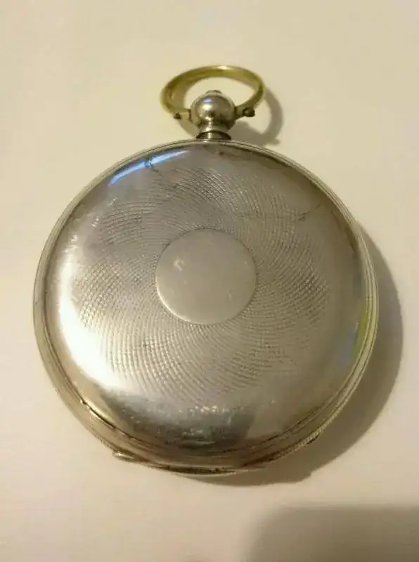

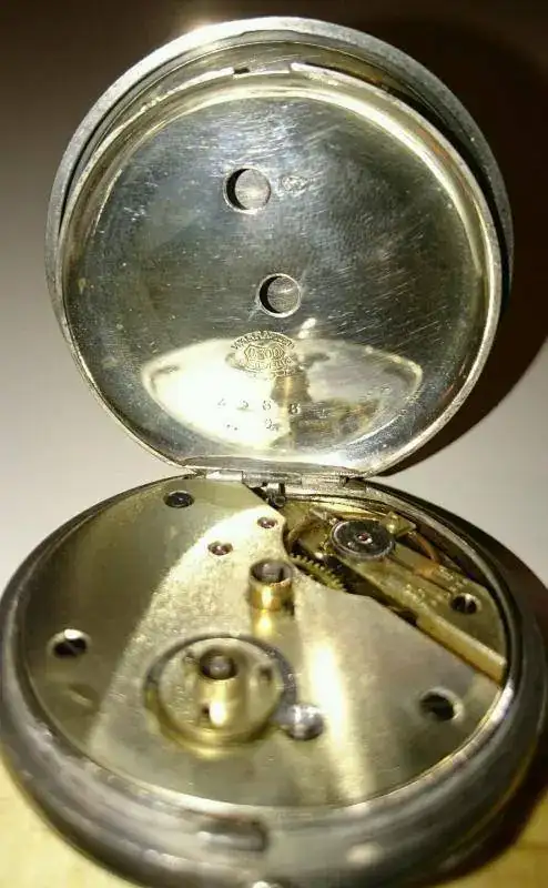

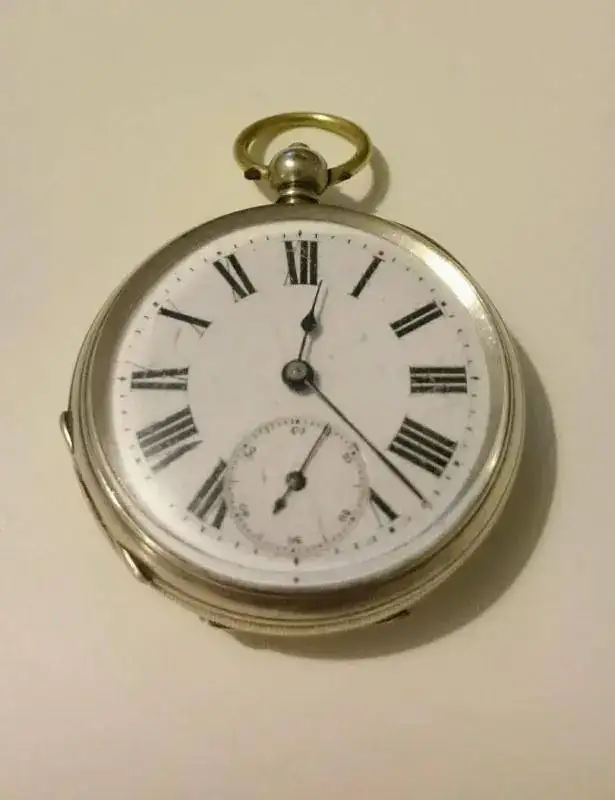

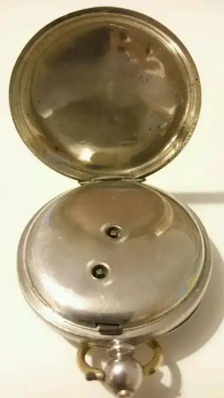

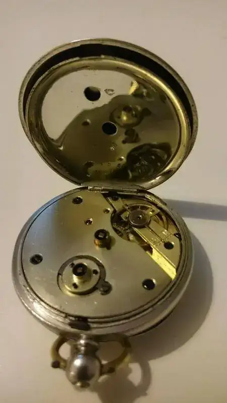

Hola
Por favor, me gustaria perdir ayuda a efectos de identificar este reloj accionado con llave. Seria muy interesante conocer quien lo hizo asi como la fecha de fabricacion y pais. Esta vez se que no es nada facil ya que no hay referencias al respecto. El diametro es de 48mm y la llave es del nº 7
Muchas gracias
Harto difícil lo pones, a fe mía!
El reloj está muy entero. Seguramente hasta las agujas son las originales. Es suizo, del siglo XIX, aunque no me arriesgo a datarlo ni aproximadamente. Creo que por ahora será muy difícl saber el febricante del calibre, ya que es extremadamente parco en palabrerío.
Seguramente el compañero Saboneta, que ha leído muchos libros, te sabrá decir algo más.
Yo, en mi gigantesca ignorancia en lo que respecta a los relojes anteriores a 1900, no sé decirte por las fotos ni siqyiera si es de áncora o de cilindro. Y es que los de 3/4 son muy poco dados a mostrar interioridades.
Confío en que los expertos sepan decir algo sobre él.
Coincido con Rafagil: suizo, (al menos la caja). Es posterior a 1880 con toda seguridad, y es muy improbable que sea posterior a 1890. Así que digamos entre 1885 y 1890, por decir una fecha. El movimiento... ni idea. Puede estar basado en un ebauche de Beaucourt o ser de cualquier fabricante, conocido o desconocido. No lo sé.
Editado: Cuanto más miro el movimiento, más me parece un ébauche de Japy Fréres (Beaucourt)
Aseguraría que es un escape de cilindro...... pero hasta ahí puedo contar. ::Dbt::
Coincido con los compañeros el reloj es de escape de cilindro suizo (Coq de bruyére) de alrededor de 1890.
Es un calibre ebauche de pletina 3/4 , por ahora ahí llegamos.
Edito y añado que este movimiento es muy usado por Kendal & Dent en sus relojes de exportación.

Hola compañeros.
Coincido con todos vuestros comentarios.
Es un reloj suizo de alrededor de 1890. Tiene las marcas de plata suiza de 800. Es un plato 3/4. De cilindro.
Aparentemente anónimo. Si bien sería interesante desmontar el dial por si hubiera algun tipo de marca en el movimiento paratratar de identificarlo.
Por comentar, la anilla parecede niquel de reemplazo, o bien se le ha ido el baño de plata que pudiera haber llevado.
