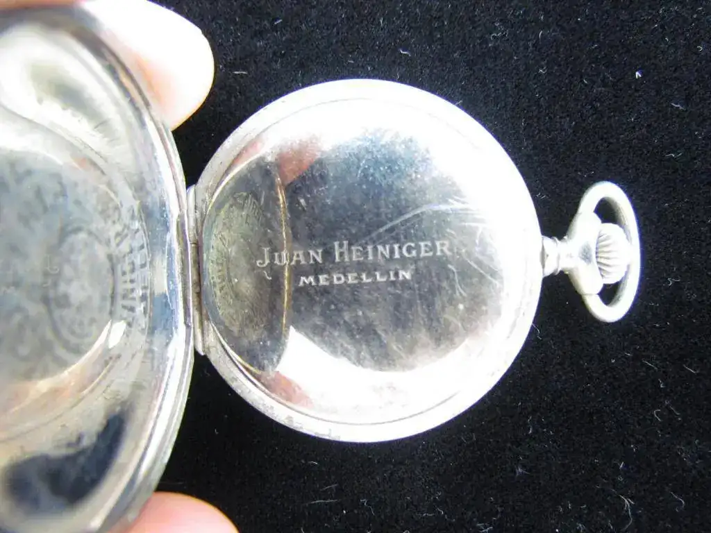

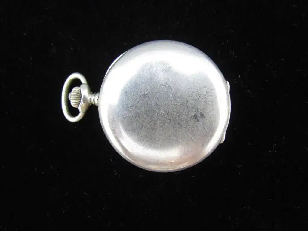

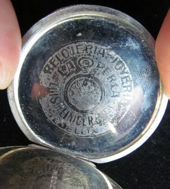

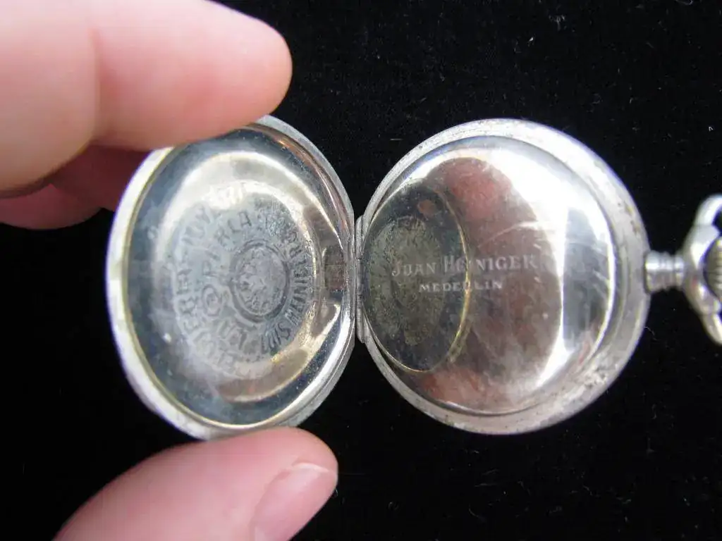

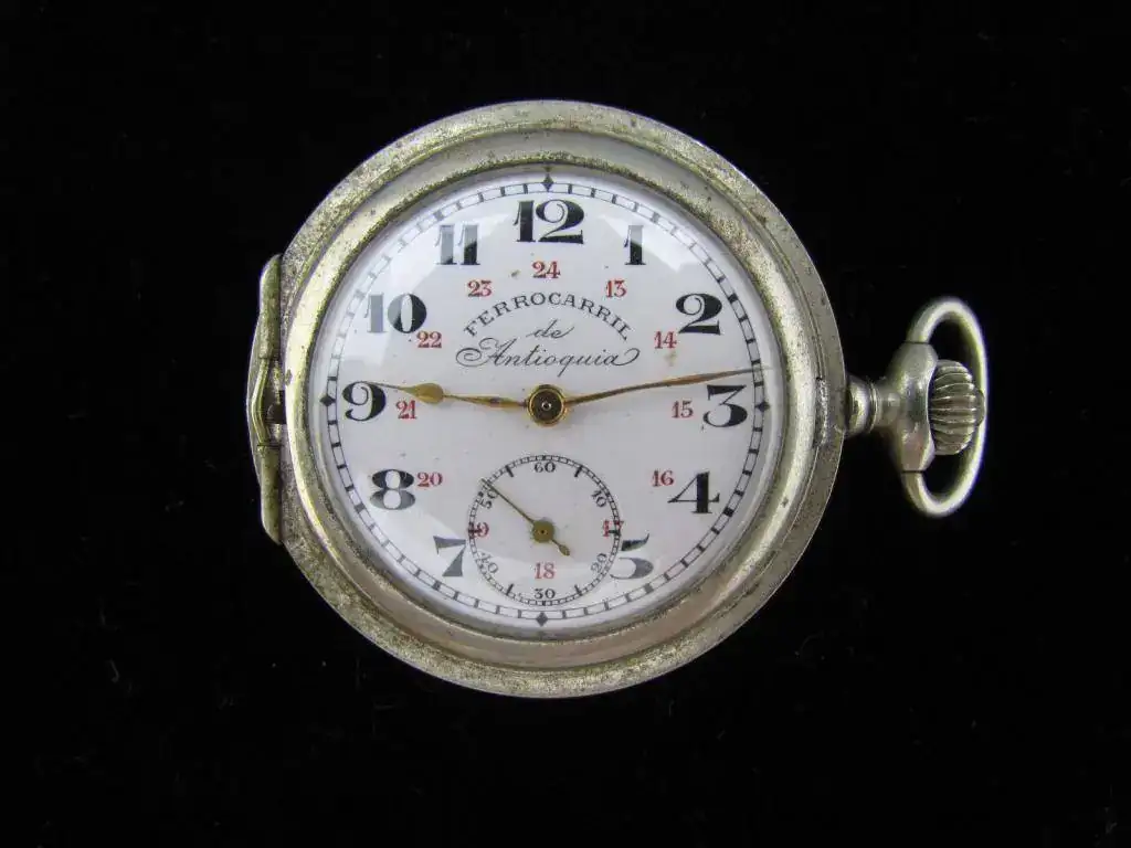

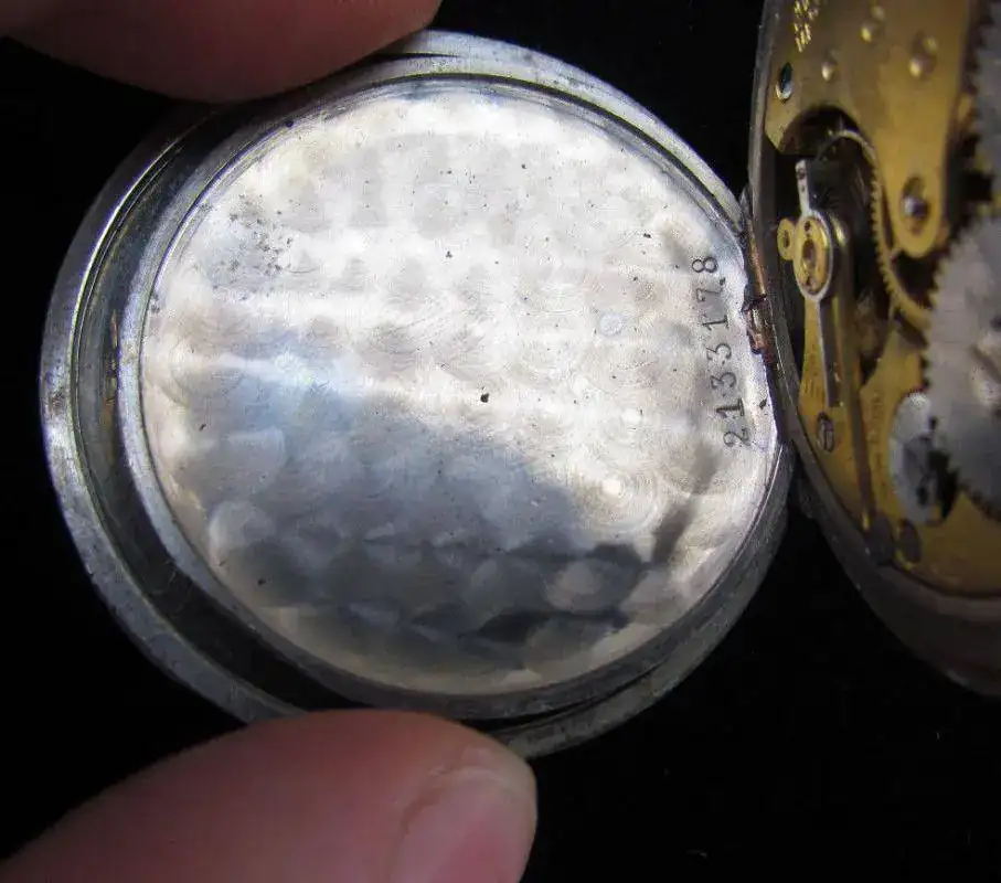

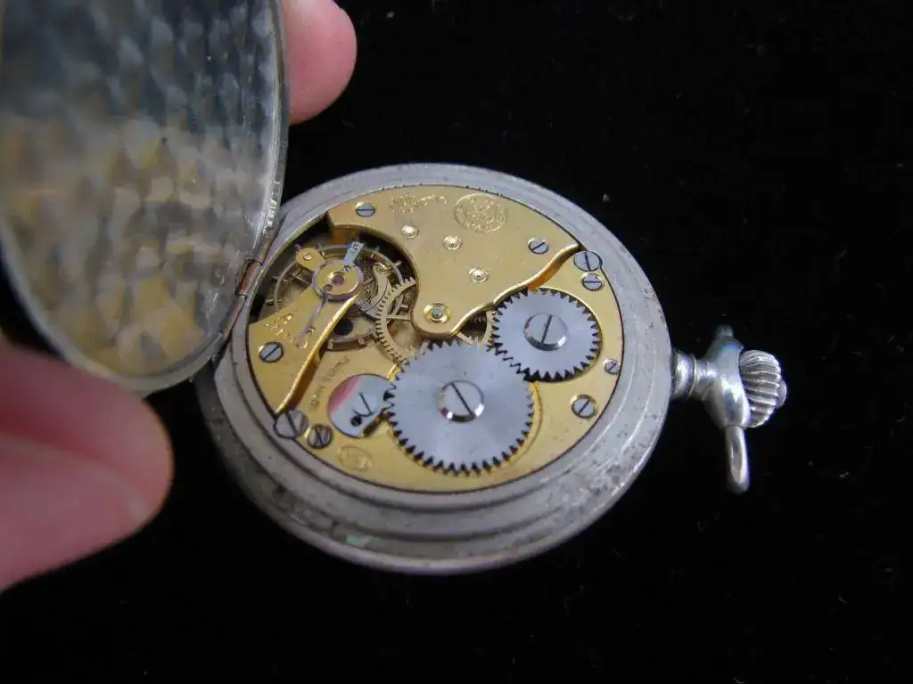

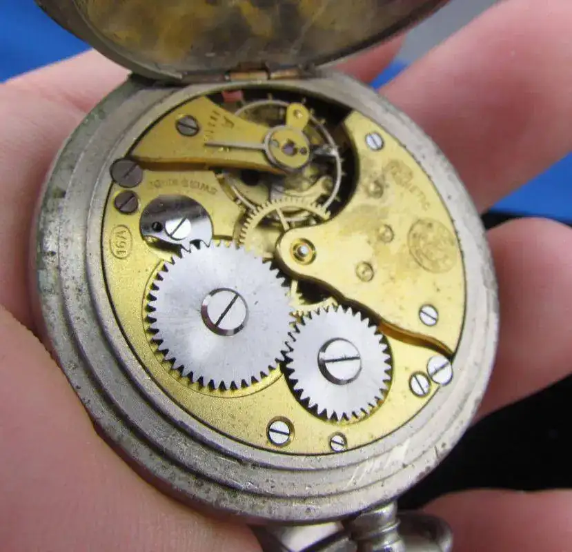

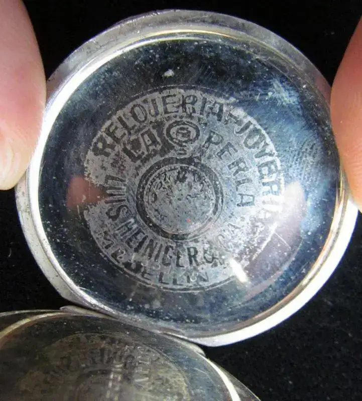

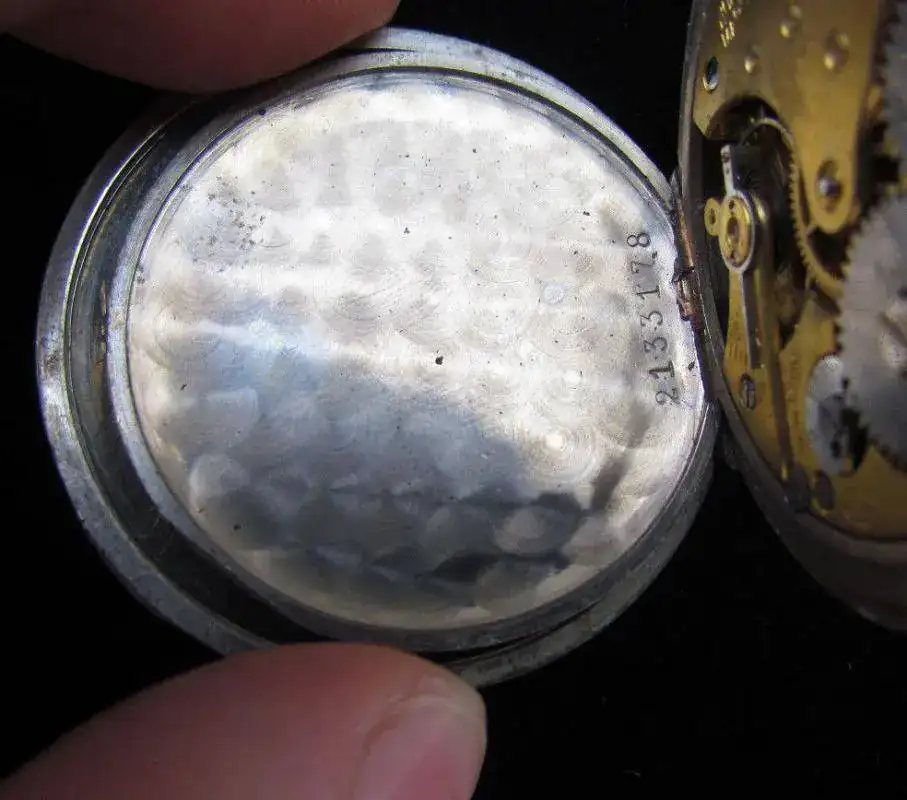

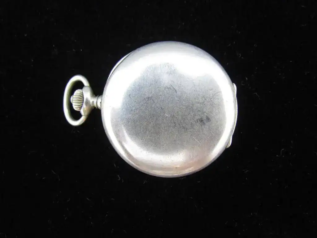

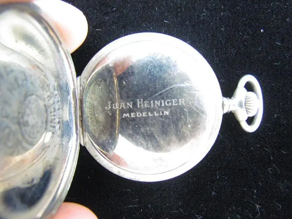

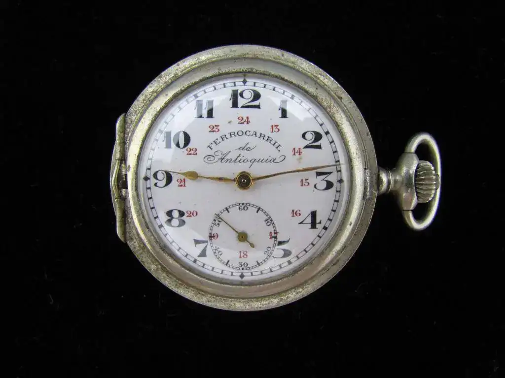

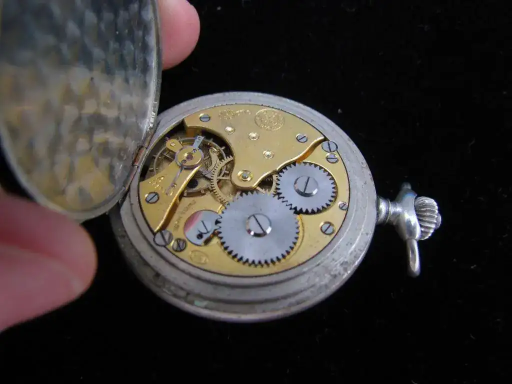

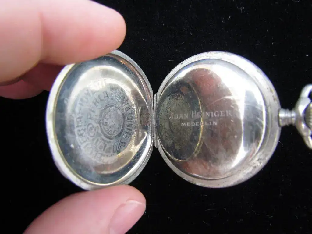

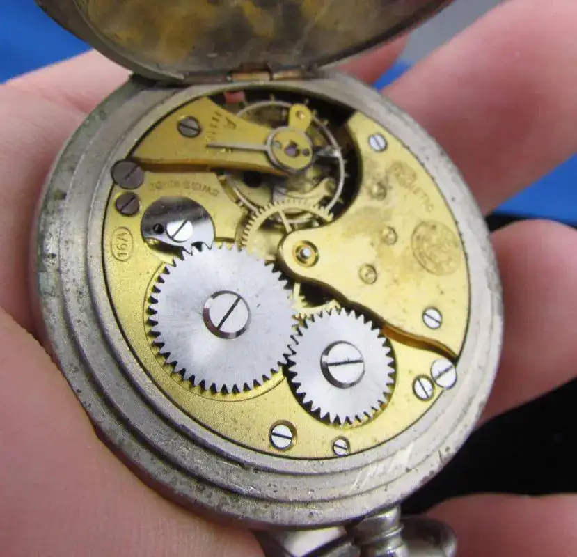

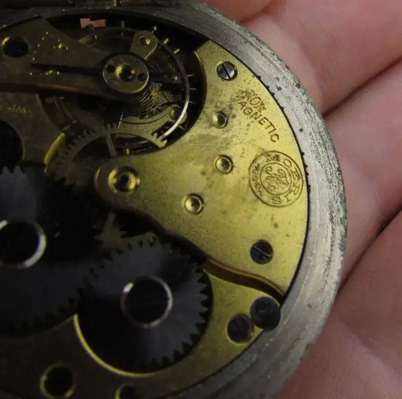

Hola a todos, recientemente adquirí en eBay usa un reloj de bolsillo de la fábrica suiza MOERIS, un Ferrocarril de Antioquia de tres tapas, con su corona a las 3 pm. Soy nacido en la ciudad de Medellín y para mí constituye una reliquia, porque en otra hora fueron muy famosos y ahora son coleccionables y algo costosos, aunque existen muchas copias de dudosa calidad, quisiera saber si tengo un original o una buena copia, adjunto fotografías y agradecería muchísimo sus comentarios y saber si valdría la pena invertir en su reconstrucción, (el reloj no funciona). Por lo pronto me encanta esta página y les deseo mucha suerte al futuro, un fuerte abrazo.

Antes de tratar de dar mi opinión (que en todo caso no es más que mi opinión), tengo una pregunta que hacer: La tapa delantera la tienes o está extraviada?
Si no la tienes, difícil será reconstruirlo. Y si la tienes me costaría animarte a gastar dinero en recuperarlo.
Pese a ser Moeris, la máquina es muy básica y no sabemos qué problemas se puede encontrar en ella, aparte de la evidencia del mal estado de la caja.
Entiendo el valor sentimental que representa, pero visto en sí como un reloj, desprovisto de emociones por mi parte, si fuera mío no me gastaría dinero en tratar de recuperarlo para el uso.
Si amigo, lastimosamente no tengo la tapa, gracias por tu valiosa opiniòn, por eso me anime a escribir. De todas maneras muchas gracias por tu tiempo.
Se pueden conseguir tapas semejantes
(al menos en el mercado local, en Buenos Aires),
y adaptarlas para que queden perfectamente con ese reloj suyo.
El espiral parece tener averías,
aunque también un buen técnico podría enderezarlo y dejarlo en condiciones,
además de que el movimiento PARECE estar completo.
Otra vez, localmente no estan dificil dar con alguna pieza de recambio si hiciese falta,
pero ignoro como será la situación por allá.
Supongo que al haber tantos moeris de calibres emejantes, no habría dificultad en conseguir las partes,
si hubiera que reemplazar alguna.
Por otro lado,
si está el tema de que es de un familiar
o tan sólo uno decir arreglarlo por que le gusta
no hay lógica que valga.
Sin embargo si es una razón de peso
o tus principales motivos son por el supuesto valor de colección, como inversión,
no vale la pena, realmente.

Yo tengo uno muy parecido de la misma joyeria de Medellín. Moeris de 16 líneas. A mi me falta el "16A", pero creo que es un 16 A igual y quizá más antiguo, en versión lepine. Es de la década de los 20. El tuyo parece auténtico, (aunque he leído que hay muchas falsificaciones) por el calibre, la esfera, la caja y la categoría del joyero. No sé si lo has restaurado, pero el reloj funcionante puede valer unos 150 euros, si a eso le añades el valor del coleccionista y el sentimental, pues depende del presupuesto que te hagan. El mío está con el balance estropeado (eje roto y espiral descompuesta) y estoy buscando esta pieza. Pasa que Moeris fabricó varios 16 líneas: A, B, 17A, 17C,...D... y se hace difícil saber cual le corresponde de verdad. Al ver el tuyo me ha confirmado que el mío es 16A. Gracias por ello.
Moeris entró en la esfera de Tissot, marca que actualmente la engloba.
Saludos desde Barcelona
Buen día amigos; me resulta raro que un Moeris (excelente máquina) para ferroviario - hayan utilizado una máquina sin rubíes - habiendo en esos años máquinas con piedras que lo hacían mas confiables!!!
Un saludo, Luis desde Argentina
