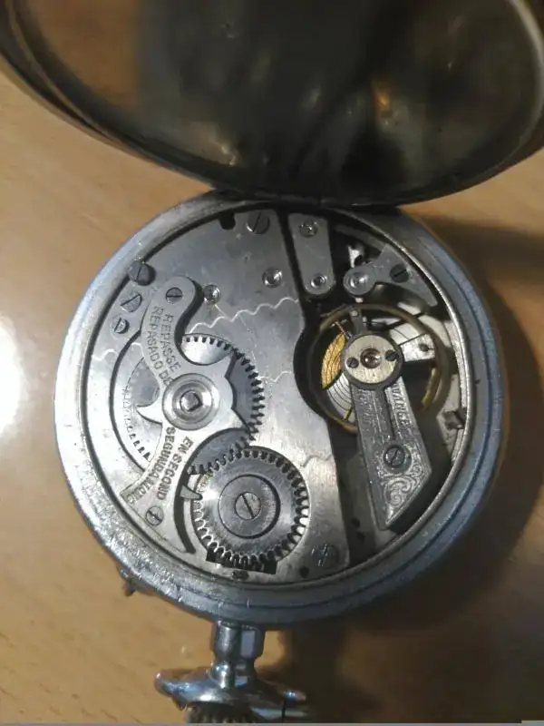

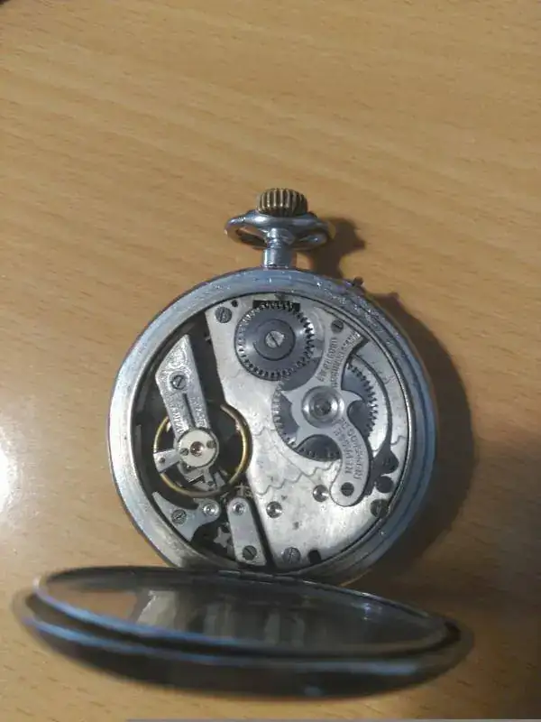

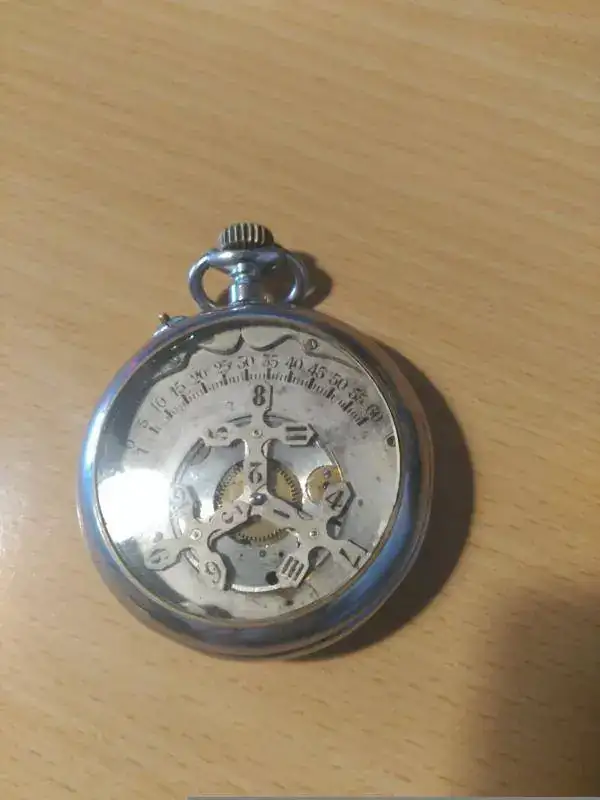

Hola, tengo un reloj de bolsillo del cual no sabemos la procedencia, ya que no está impreso por ninguna parte el lugar de fabricación. El reloj utiliza un mecanismo de horas satelitales y al menos tiene 30 años (desde que lo tenemos). En la parte trasera está escrito ARGENTAN. Si alguien sabe algo que pueda estar relacionado con éste reloj nos sería de gran ayuda. Gracias.

Es una especie jump hours de bolsillo al que le falta la esfera.

Bonito y raro reloj , seguramente de principios del siglo XX , el movimiento es un sistema Roskopf con complicación de jump hours / horas saltantes , no lo habia visto antes.

Raro y bello reloj, y en aparente buen estado. Aunque por las fotos es difícil de asegurar, y a riesgo de equivocarme creo que no es un reloj "jump hours" u horas saltantes y además creo que está completo. Tal vez pudiera faltarle algo que no se aprecia en las fotos, pero creo que el aspecto externo de la esfera sería así de origen.
A diferencia de los horas saltantes, en éste creo que no salta nada sino que el brazo que apunta hacia arriba señalando la hora gira y está indicando los minutos al mismo tiempo, y en un momento concreto los brazos cortos en los que hay cuatro números giran para posicionarse correctamente.
Tal vez esté equivocado, pero es la impresión que tengo al ver las fotos. Estaría bien que adelantes el reloj varias horas mientras observas el funcionamiento de los números situados en la esferas y si puedes grabar en video y mostrarnos mejor.

en inglés se llaman "Wandering hour" generalmente fueron relojes conmemorativos o por publicidad. anterior fue un esfera con la publicidad u otro.
mientras el movimiento tipo Roskopf ha sido construido por la Reconvilier.

Lo hemos llevado al relojero Eri y nos ha dicho que tiene el volante roto y que arreglarlo costaría unos 400 euros , y no dispongo de tal suma . Siento no poder ayudarte. Un saludo .
