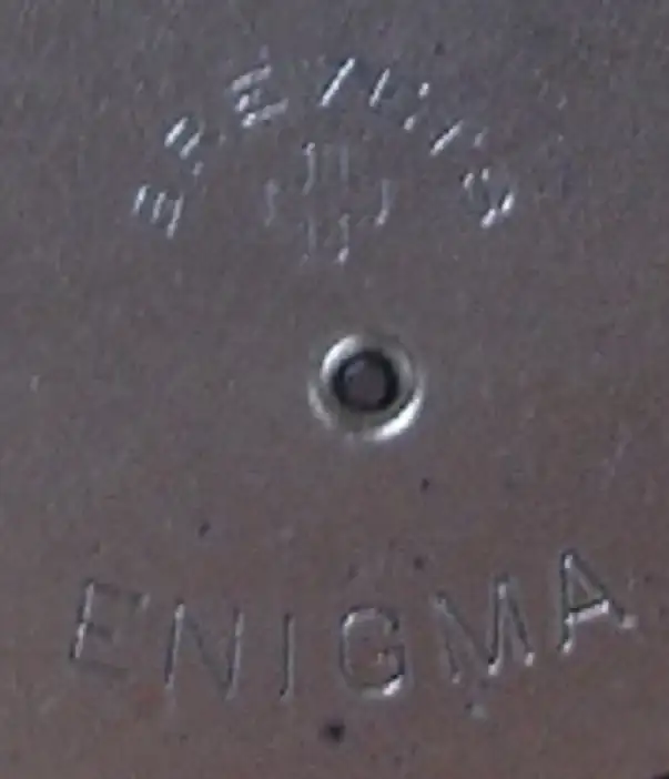

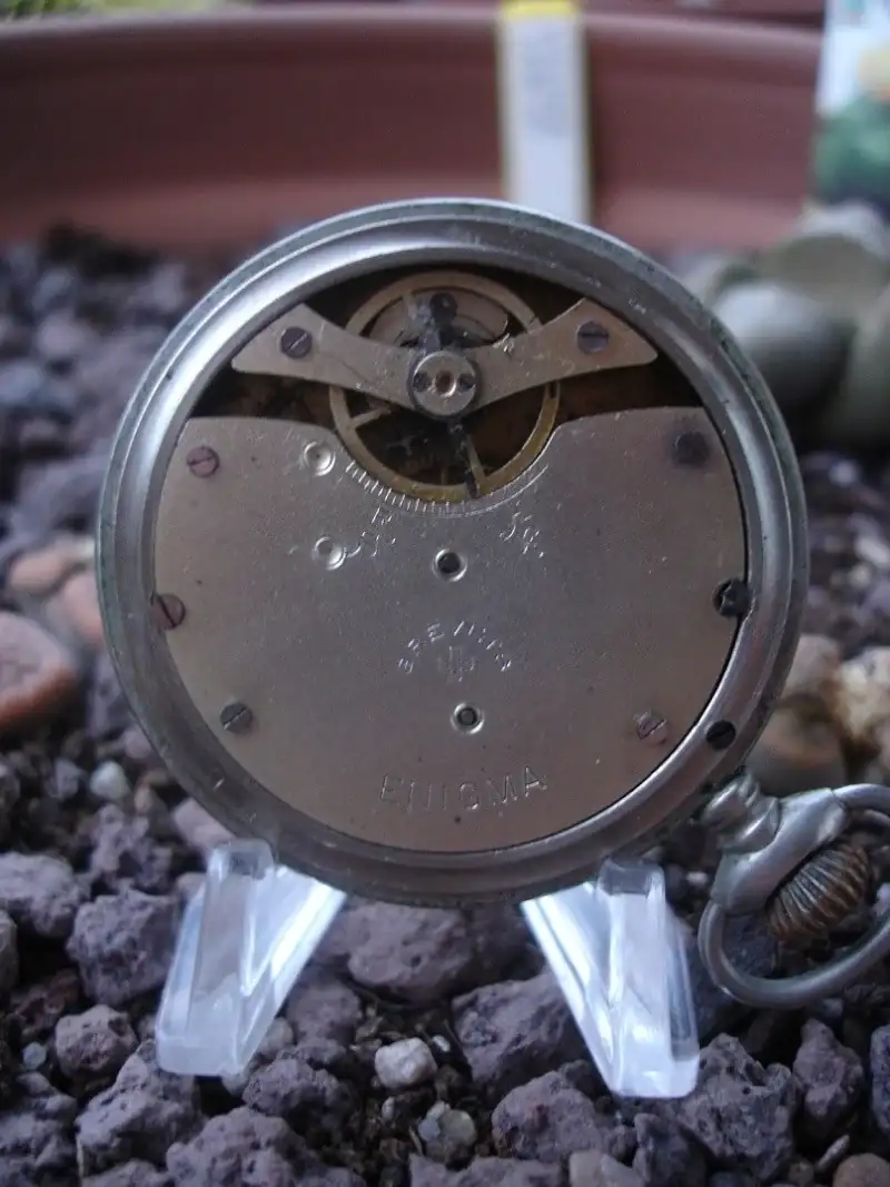

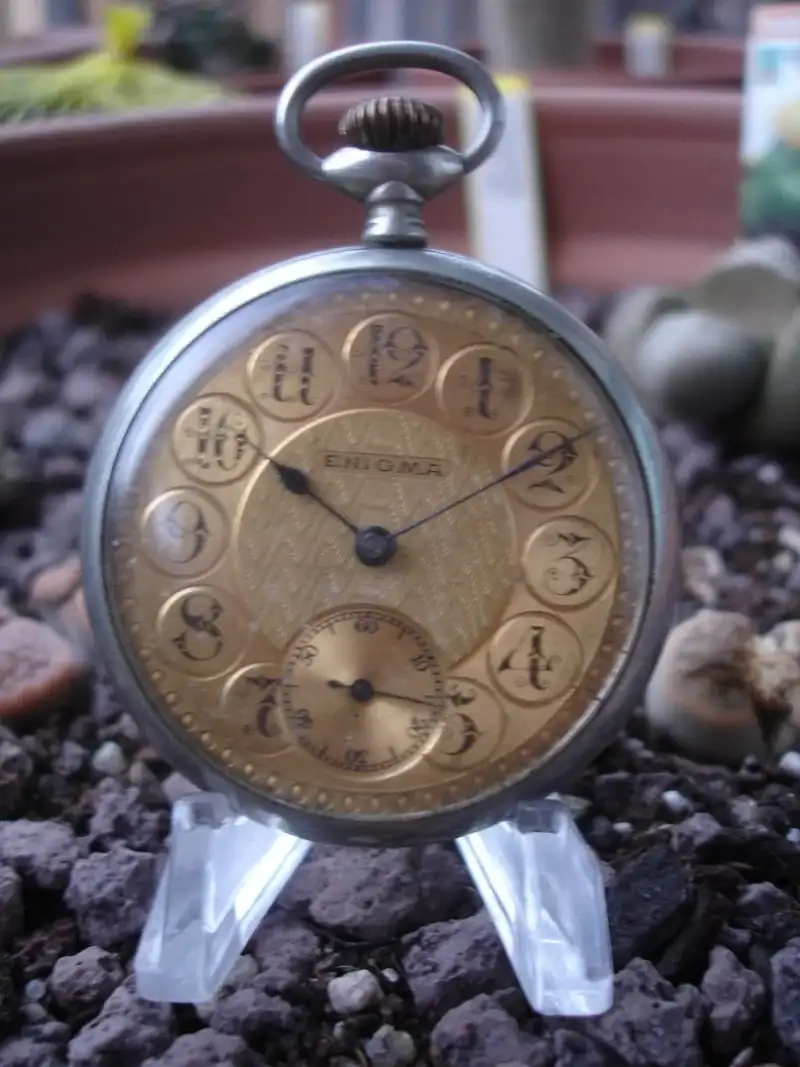

Hola, hacía un tiempo que no me pasaba por aquí y hoy os muestro un bonito reloj, para haber si teneís información de él, circa, calibre, marca, rubies...ect
Hay van las fotos, esperó os guste.

Por lo que veo es un brevet, no? Aunque no entiendo ese plural, convirtiendo la marca en Brevets.
No encuentro la marca Enigma emparentada(?) con Brevet(s), cosa que me despista lo suyo.

Así a ojímetro lo calculo alrededor de 1910.
Me gusta el exterior, me gusta Brevet(¿¿¿s???), pero no me gusta ese volante y esa espira.
Lo miro un poco más y veo que no tiene rubíes en el tren de engranajes y que es de cilindro (cosa inesperada en un Brevet)
No sé, no sé.
A priori no espero maravillas de ese reloj.
Me sigo preguntando: ¿¿¿Brevets???
Esperemos a los expertos.

Gracias rafagil, el espiral esta totalmente oxidado, hay que volverlo a la vida...
Este no lo compré en Sabadell, por eso no lo viste por allí, :D
Pues cosa extraña este reloj, con el Enigma y el Brevets, por el tipo de calibre no se puede saber que marca la fabrico o año?

Efectivamente el Breveté, sería "Patentado" y el Brevet o Brevet, sería patente o patentes, el país, la cruz Suiza, y debería estar acompañado de algún numero (De la patente), poco tendría que ver con un fabricante. Un saludo
En muchos calibres pone brevet, (patente), seguido de la cruz suiza (como en este caso) y el número de la patente suiza obtenida.
En este pudiera indicar "patentes suizas" sin especificar cuales?
Pudiera ser para aparentar?
Pudiera ser para aparentar. Que es un bonito eufemismo para eludir palabras más gruesas.
Yo por ahora me quedo con esa idea, que es la que me parece más probable.
Supongo que Brevet fue una marca muy a la moda en sus tiempos. De hecho a mí me encantan los Brevet, y no faltaría quien aprovechase el nombre ajeno.
Sinceramente, amigo Zorro74, ese reloj no está a la altura de un Brevet, ni mucho menos. Y dudo que tuvieran patente de fabricación.

Creo que Brevet no es una marca, brevet (patente en francés) puesto en un calibre con la cruz y un número indica la patente protegida otorgada por la innovación de la que dispone ese reloj en concreto.
