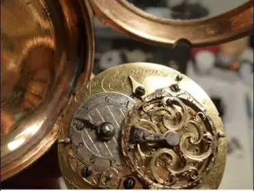

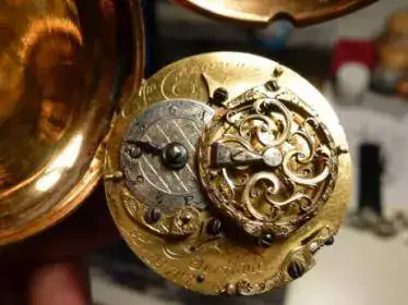

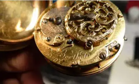

Tengo un reloj de bolsillo catalino bañado en oro de 1780 aproximadamente. Está grabado en l platina como françois Berthold y su número de série es 19708. Os colgaré fotos. Mi pregunta es: Serà del famoso relojero BERTHOUD ?????????::Dbt::::Dbt::::Dbt::

Fotos:
El problema que tiene es que le falta la cadena. He visto en ebay, pero, alguien tiene una?
Gracias!!
El famoso relojero francés Berthoud se llamaba Ferdinand Berthoud, así que me parece poco probable que fabricara este reloj.
Pero aunque no sea Berthoud, sigue siendo un bonito catalino con 200 años a sus espaldas y merece un respeto. Quién lo pillara.
Hola , es bonito el reloj , de estilo frances Louis XVI , las cadenas para catalinos no son todas iguales hay diferentes medidas de grosor , no le vale cualquiera tiene que engranar en el caracol , es mejor que te lo vea un relojero y el decida.
Amigo watchrepair,solo darte un consejo,si no eres muy ducho en estos artefactos se lo dejaria a un buen relojero porque primeramente como dice Tempus aunque no sea dificil de conseguir no todas lascadenas son iguales,al precio que las venden por internet no creo que te convenga equivocarte,sin contar con y te lo dire rapidamente,saca pasador que une maquina con caja,saca las agujas y desmonta la esfera quitando los tres pasadores(no es imprescindible pero si recomendable) gira la makina,quita la coqueret,saca la galluza,(no hay tension en el muelle real al no estar la cadena)peroquitala,saca los pasadores,levanta la platina(ojo al sacarla con los ejes y la rueda catalina)y entonces ya divisas el caracol y el tambor real,mide las vueltas de la cadena,cortala y engarzala(alguna cosilla mas pero sin importancia) creo que se merece un relojero.Saludo y enhorabuena por la pieza.
bonito catalino hojala y llegue a funcionar y en cuanto a si su creador es o no F. Berthoud dada la finta del mismo, a mi me parece mas facil aceptarlo que desmentirlo saludos
