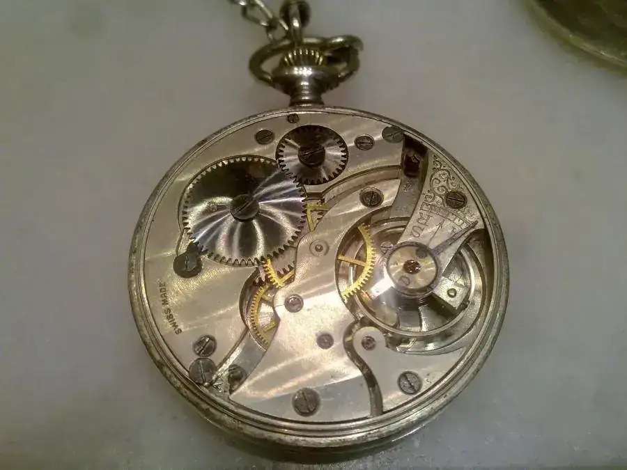

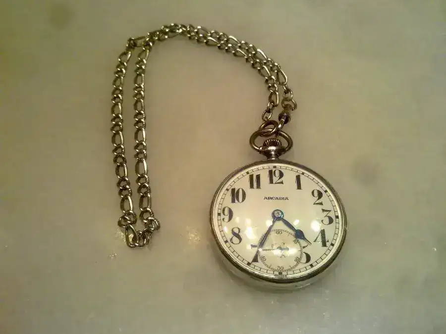

soy un apasionado de la relojeria gruesa y tenia ganas de tener un reloj de bolsillo pero no los conozco en absoluto. hoy he visto uno muy sencillo pero lo compre porque reunia unos requisitos no tenia la cuerda gastada, si lo movia funcionaba, era suizo y de plata y el precio era economico lo he limpiado un poco pues estaba echo una calamidad es un arcadia no conozco la marca en absoluto pero el echo de ser suizo ya da una confianza pongo unas fotos haber que me podeis decir de el
gracias de antemano y espero que no sea muy malo. saludos tonito:ok::
Como ya se ha dicho por algun compañero en otras ocasiones, Mikrolisk es una gran fuente para consultar las marcas. Dos son las marcas que aparecen en su base de datos con dicho nombre:

De esas dos, yo me inclino mas por la primera, pues su fecha de registro coincide mas con la estetica del reloj, que yo dataria a comienzos de los años 20. Esa esfera de grandes numeros arabigos, a juego con esas gruesas agujas azuladas, se diria que avanza ya el movimiento art decó que comenzaria poco despues. Aun asi, es bastante aventurado por mi parte aseverar todo esto, asi que mejor si nos muestras alguna fotografia mas de la tapa posterior, quiza los punzones puedan arrojar mas luz sobre el asunto.
Hola compi y bienvenido por estos lares
Déjame darte la enhorabuena por este reloj, te ha quedado muy bien, pero se nota por la esfera que ha pasado lo suyo como bien has dicho.
Lo de la marca coincido con el compañero, más bien será de la Fleurier Watch Co. El reloj en la esfera y agujas se da un aire a los relojes de ferroviario.
Por cierto, del calibre no nos cuentas nada, dado que lo has limpiado y demás. A mí me trae recuerdos de algunos MST, Unitas, Recta...
Que lo disfrutes.
yo es la primera vez que abro un reloj de bolsillo,lo que he limpiado ha sido la esfera que estaba llena de agua hace tiempo y estaba todo verde la esfera y con unos bastoncillos humedos he ido limpiando y secando. luego he limpiado la plata y nada mas. yo el calibre en los despertadores lo leo en su pletina pero a qui no se donde. en su tapa pone F.W.C. 0´800 pero no encuentro mas inscriciones, por de tras tiene como el dibujo de una piel de animal. bueno aunque sencillo es un reloj algo interesante gracias por la informacion. es buena marca?. saludos tonito perdon que son los punzones y que quieres ver de la tapa en concreto
Bueno, lo que queria ver de la tapa ya me lo has dicho, tonito. Dices que pone 0,800, lo que indica la pureza de la plata. Respecto a lo de F.W.C confirma mis sospechas, ya que corresponde a las iniciales de Fleurier Watch Company, compañia de fabricacion de relojes ubicada en Fleurier, Suiza, que se registro en 1915.
La piel de animal de la tapa a la que te refieres es un elemento decorativo muy comun, sobre todo en los relojes de metales preciosos. Se trata de un escudo donde se grababan las iniciales del propietario normalmente, aunque en otras ocasiones pueden llevar dibujos de paisajes, animales, etc.
Para mi gusto es un reloj que encierra mucha belleza en sus lineas sencillas. Su maquinaria parece robusta, y si ha pasado unos 90 años de existencia y aun continua marcando el compas del tiempo con acierto, no hay mucho mas que añadir. Me parece una pieza muy interesante, tonito
pues muchisimas gracias por todo espero realizar su limpieza total haber si aprendo que con los chiquitines me da panico. si no se lo llevare a mi amigo el relojero.saludos y agradezco toda la informacion
