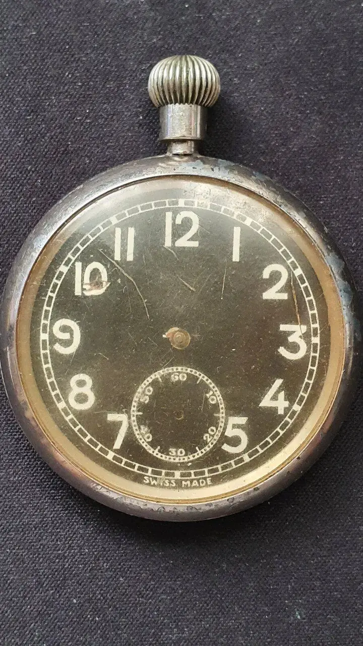

En mis visitas a una página de subastas muy conocida, encontré este reloj. No tiene agujas y no sé si el movimiento funciona. Pero me decidí a comprarlo.

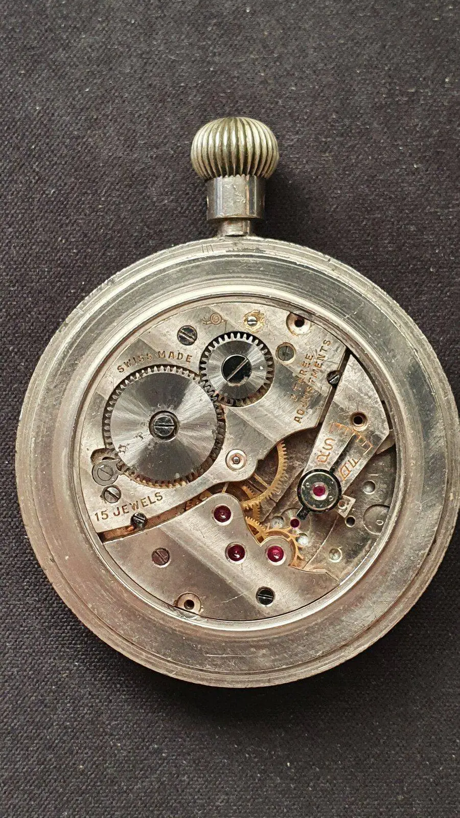

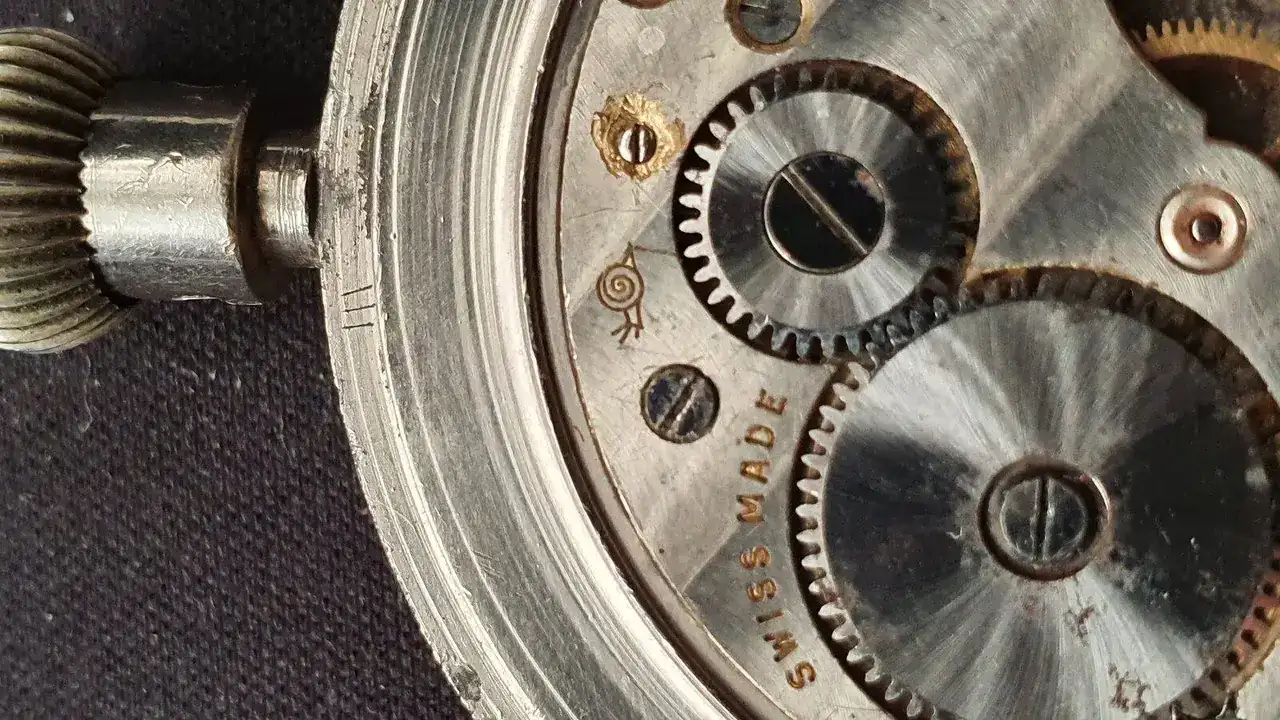

Me llamó la atención el caracol que aparece en el movimiento, y antes de comprar, busqué ya que yo desconozco de estos temas. Vi que se corresponde con Arthur Snegg.

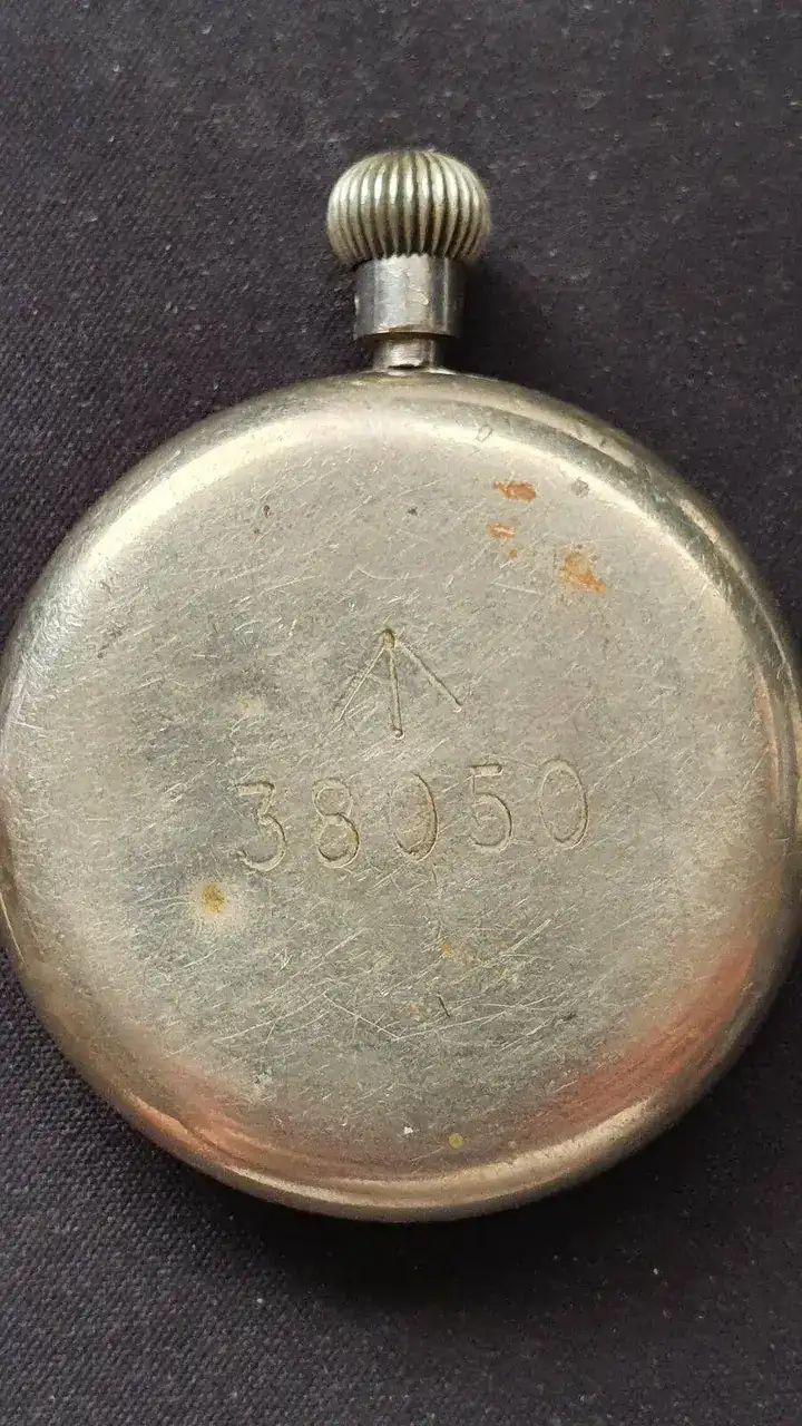

Este reloj mide aproximadamente 51mm. Otra razón por la que me decidí al final a comprarlo, es porque tiene procedencia militar. Por lo que he podido encontrar es el típico reloj de bolsillo de dotación en el ejército británico durante la WW2. Su número de serie en la GSTP es el 38050.

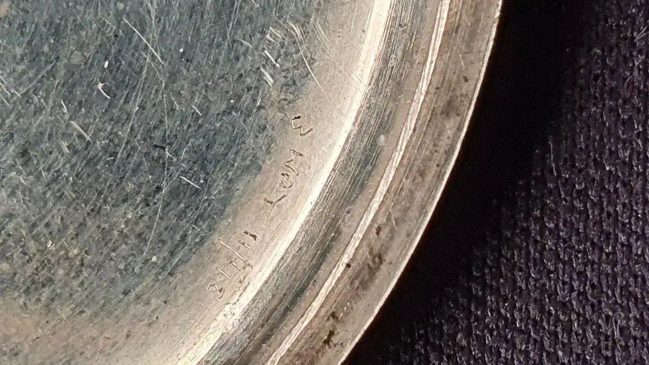

En el interior de la tapa trasera aparece una fecha del relojero que lo debió de revisar.

Me gustaría identificar el calibre del reloj. Además, ¿creéis que podría ponerse a punto? Me gustaría incorporarlo a mis relojes en uso.

Como él indica... ¿Puede ser un Cyma 777?
Yo estuve buscando una posible base de datos sobre los GSTP y su numeración, pero no di con nada... ¿Alguien sabe si existe esa base de datos, y hay manera de saber que calibre era?
Me gustaría poder arreglarlo y que pasara a estar entre mis relojes que funcionan y usarlo, de vez en cuando.
Muchísimas gracias por vuestro tiempo y ayuda.
Mas información, creo que no, no es un cyma 777. El fabricante era el relojero ese arthur snegg que firmaba sus movimientos con un carcacol.
http://www.ulricofengland.com/prods..._Snegg___Interesting_Provenance_/b001983.html

No es posible atribuir el Caracol de este reloj a Emile Arthur Schnegge, porque ya en 1909 había cerrado por quiebra. Después de otro Emile Schnegge estaba en el Dufour Watch pero era un empleado de contabilidad y el Dufour también se declaró en quiebra y la marca Dufour se hizo cargo de Achille Hirsch. No tengo idea de quién es este movimiento, en la red puede encontrar GSTP con un movimiento similar con una estrella en lugar de un caracol.
Un saludo enrico
Reacciones: elqueaprende y cesccat
Un saludo enrico
Quizá el relojero falleció y la empresa quebró, pero siguieron produciendo otros con ese logo, ¿Alguno conoce el As 1129? En ebay aseguran que es ese movimiento, pero yo no lo encuentro.
