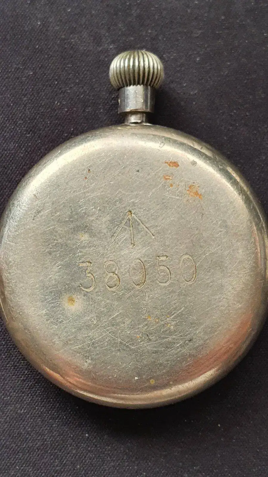

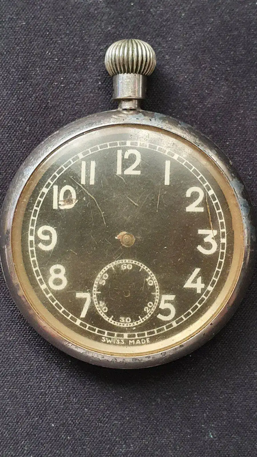

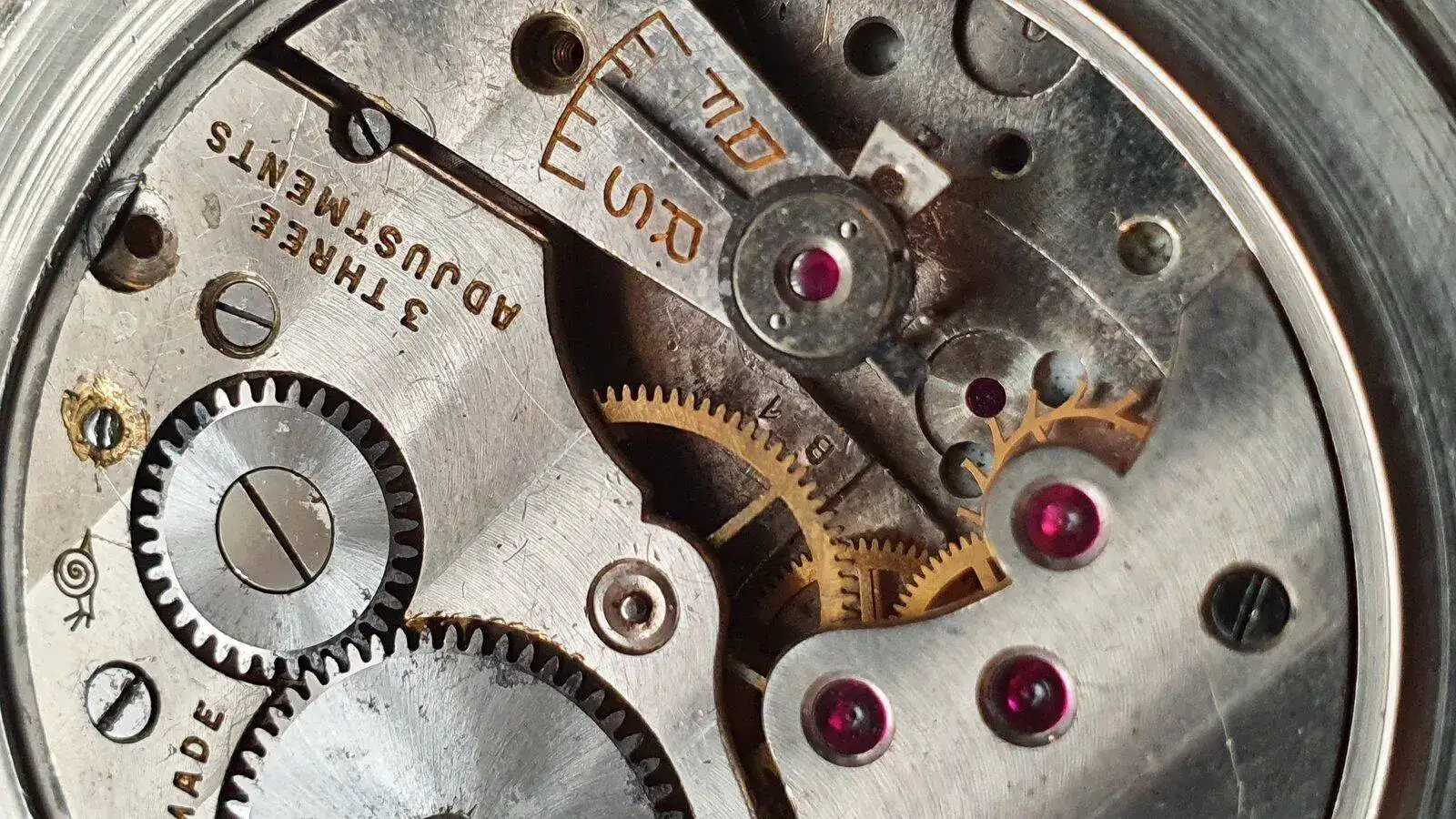

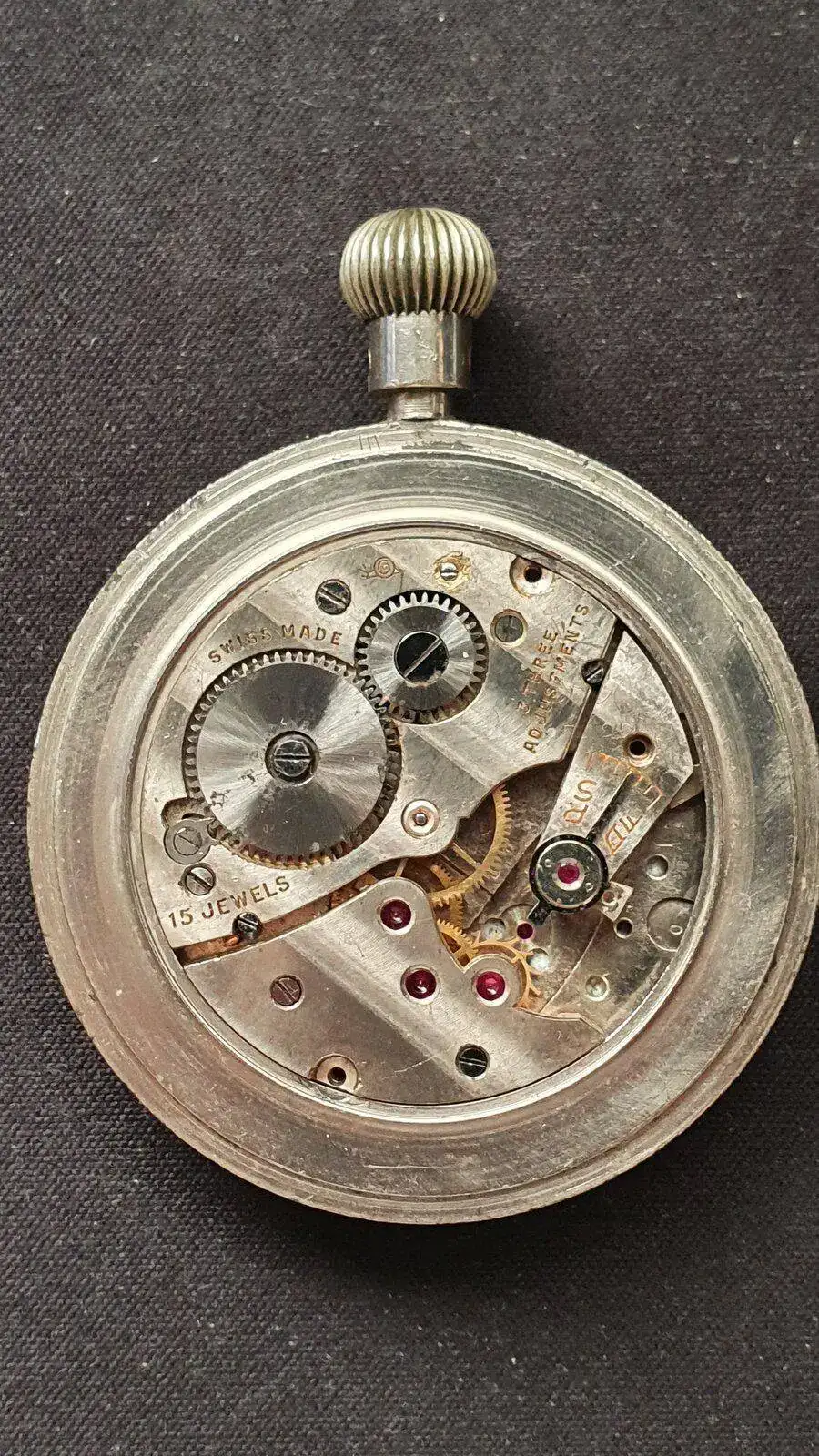

En mis visitas a una página de subastas muy conocida, encontré este reloj. No tiene agujas y no sé si el movimiento funciona. Pero me decidí a comprarlo.

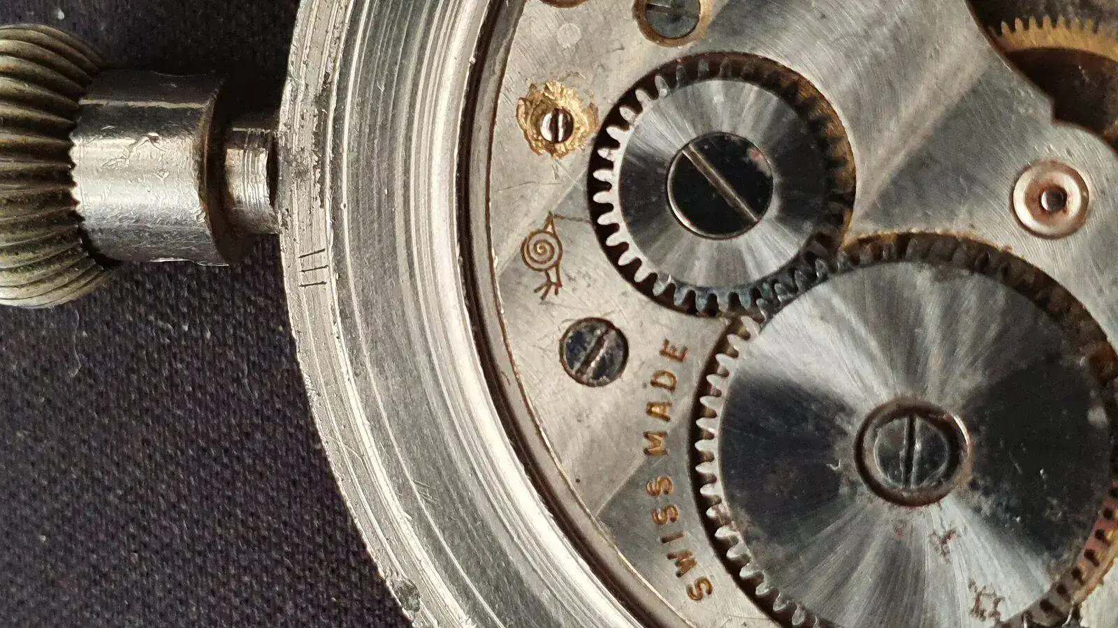

Me llamó la atención el caracol que aparece en el movimiento, y antes de comprar, busqué ya que yo desconozco de estos temas. Vi que se corresponde con Arthur Snegg.

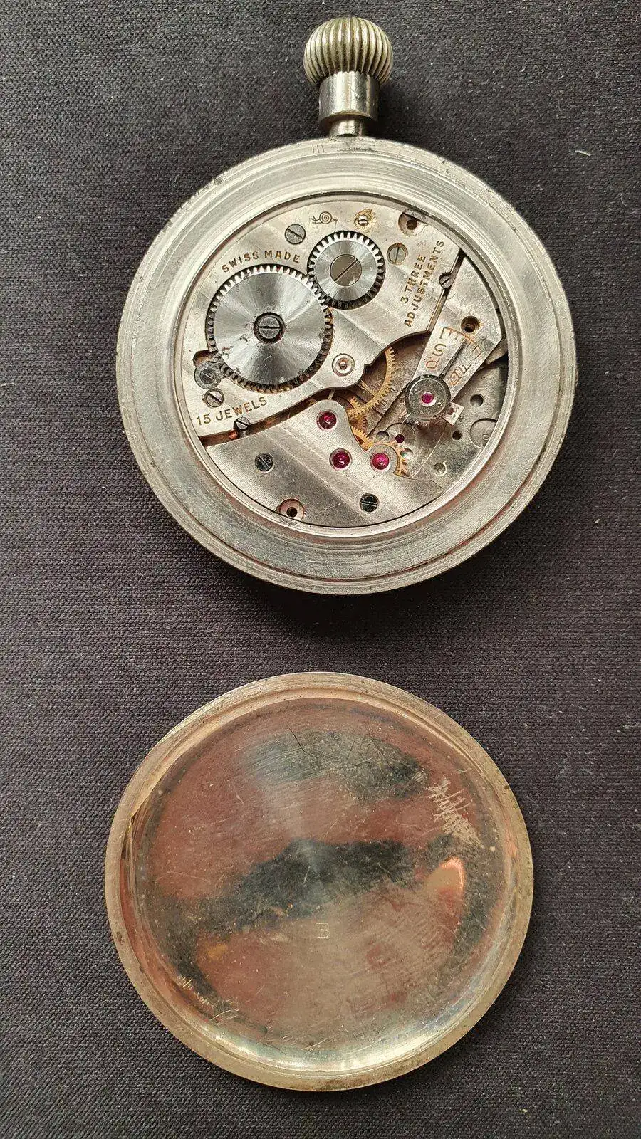

Este reloj mide aproximadamente 51mm. Otra razón por la que me decidí al final a comprarlo, es porque tiene procedencia militar. Por lo que he podido encontrar es el típico reloj de bolsillo de dotación en el ejército británico durante la WW2. Su número de serie en la GSTP es el 3850.

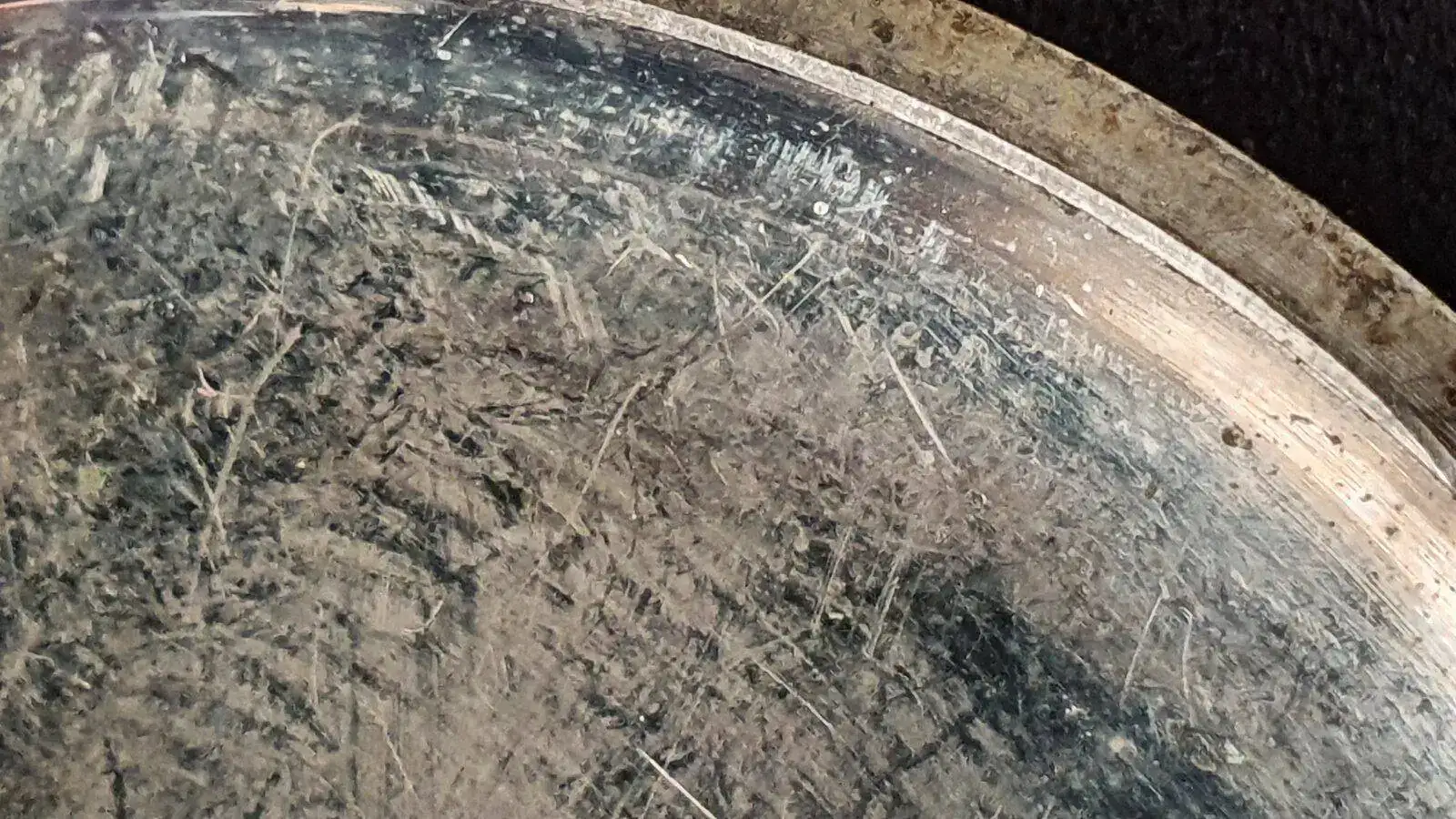

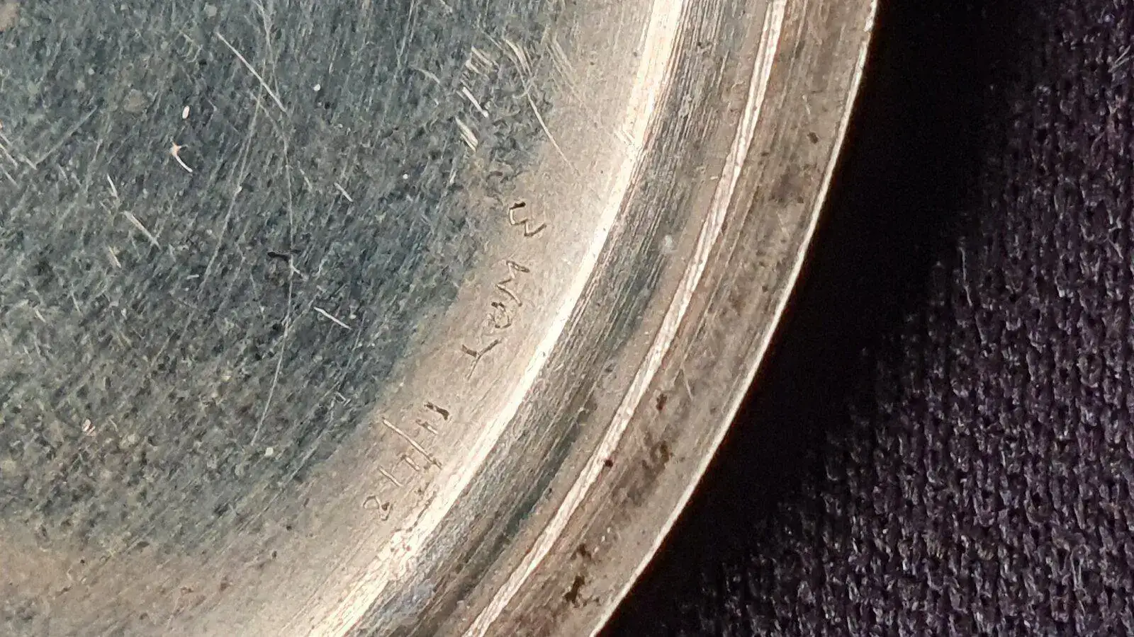

En el interior de la tapa trasera aparece una fecha del relojero que lo debió de revisar.
Buenos, pues hasta aquí la presentación. Espero no haberos aburrido...
Tengo preguntas a los expertos.
Me gustaría identificar el calibre del reloj. Además, ¿creéis que podría ponerse a punto? Me gustaría incorporarlo a mis relojes en uso.
¿Alguna sugerencia/recomendación de a dónde llevarlo a reparar en Madrid?

No se que decirte compañero, ya que desconozco la vinculación del fabricante con el ejército británico,,, pero me extraña que no tenga radio y si te fijas le falta todo el conjunto del volante y el áncora de escape...
Reacciones: SEIK0SAN
Aggg... ¿Te puedes creer que lo he mirado muchas veces y no me di cuenta de ello? Que pardillo soy... Menos mal que no fue caro. Aún, así.. ¿Podría, arreglarse? Me, refiero sabiendo el calibre... ¡Gracias!

No, disculpa por crearte intranquilidad, es justamente lo contrario, es decir que no tiene radio y es lo que más me extraña siendo un reloj supuestamente militar... Habrá que buscar un poco, pero encontraremos que calibre es. Mira de postearlo también en el subforo de relojes de bolsillo.

Y efectivamente, me resultaba muy familiar el calibre... Un Cyma. Ahora toca encontrar el modelo.
Podría ser un Cyma 777? De momento ya sabemos que su procedencia militar es posible, pero sin el radio es raro y que también es más que posible que sea este mismo calibre. Hay algún listado de los números de la GSTP ?

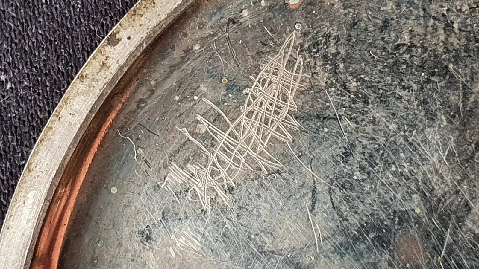

Y sobre el calibre... Pues ni Idea. En una de las fotos que puse, y que ahora vuelvo a añadir, hay como un B1 o un 81, mira...
No sé si ayuda. O da más despiste.
