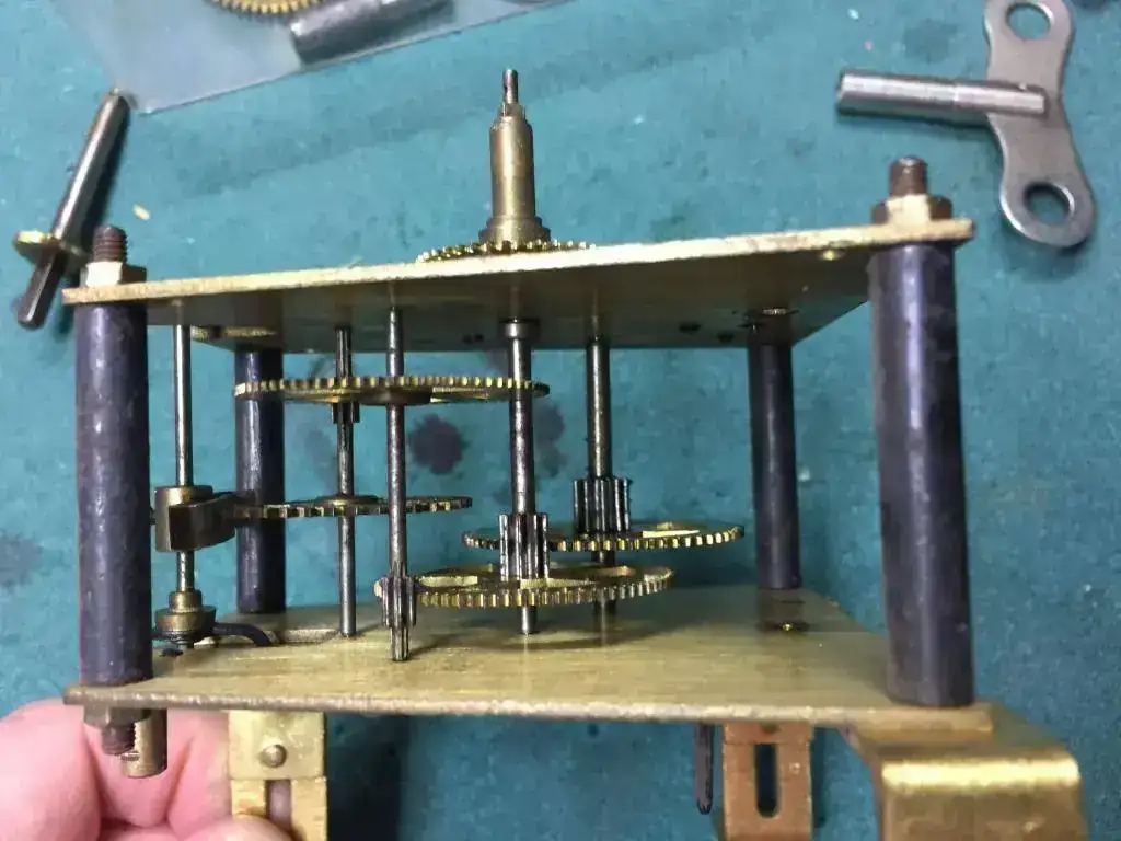

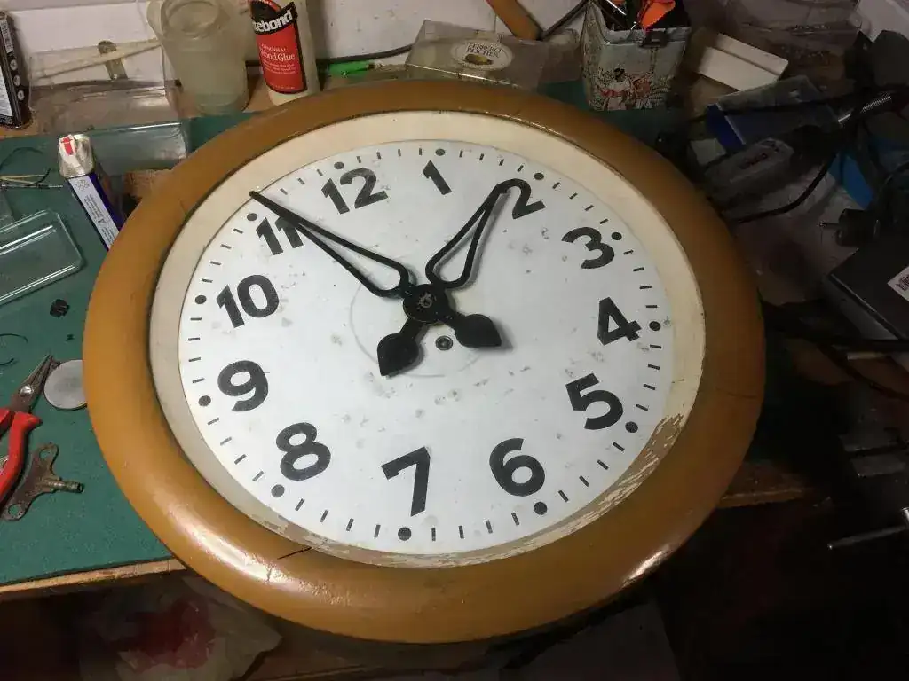

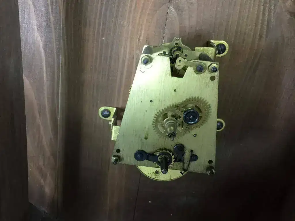

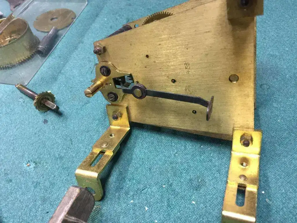

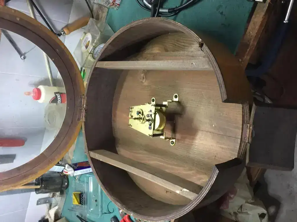

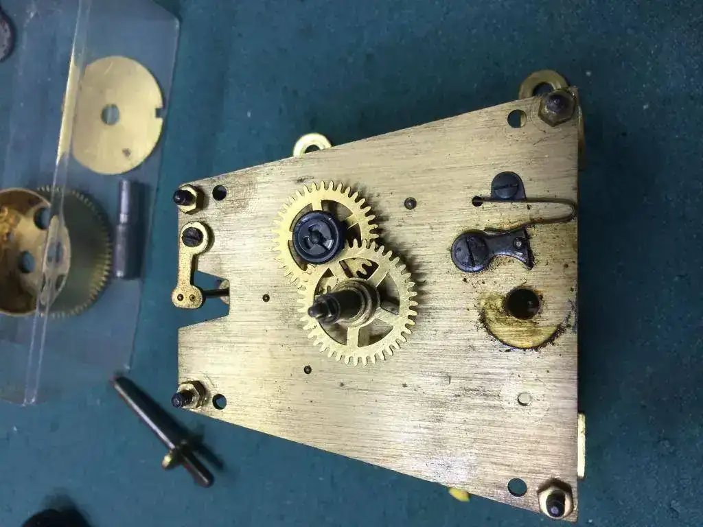

Hola!
Recibí en herencia un reloj que estuvo años en una sucursal del Banco Hispano Americano (el nombre del banco ya le pone fecha
Me ha hecho mucha ilusión porque andaba detrás de un reloj como este desde hace años.
El reloj ha estado muchas décadas en un trastero, está en buen estado salvo la cuerda desenganchada del eje y por supuesto una cantidad importante de polvo.
Lo he desmontado, limpiado y aceitado, tuve que reemplazar la suspensión por una nueva (de Cousins UK), al romperse la original en cuanto la intenté desmontar.
El caso es que, si bien lo he tenido caminando fuera de la caja durante días, al montar el reloj completo y colgarlo de la pared no consigo que funcione más de 4-6 horas. El batido es bueno, simétrico, pero aleatoriamente se vuelve irregular y para. He intentado variar la inclinación respecto de la pared, pero nada.
Yo sospecho del ajuste al áncora, de alguna manera habría que hacerlo más "seguro", tolerante a ciertas irregularidades de colocación. ¿Hay alguna guía o consejo fiable para ajustar correctamente un áncora? Yo normalmente marco la posición del puente antes de desmontarlo para tener una buena posición de partida, en este caso no ha servido de mucho, puede que por la suspensión nueva.
Adjunto unas cuantas fotos para vuestro disfrute.
