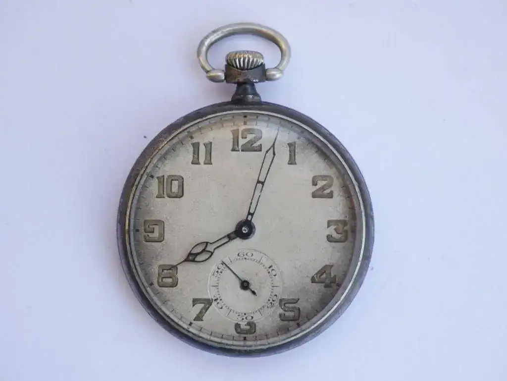

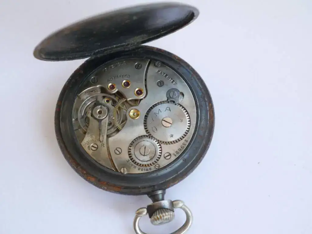

Hola de nuevo amigos del foro.
Agradeceria mucho vuestra ayuda una vez mas sobre un rejoj de bolsillo Cyma. Me gustaria saber el año aproximado de fabricacion asi como el pais de origen. Cualquier informacion sera bienvenida.
Muchas gracias
Hombre, es un Cyma y pone Swiss, hasta ahí vamos bien, ¿no?
La caja es de acero pavonado, los números están pintados con radio sin duda y las agujas son las originales. Época... Finales de los 20 o primeros 30.
Remarco: Agujas pintadas con RADIO. Mejor no tocarlos y mucho mejor no abrir la esfera sin conocimiento.
El radio se puso DEMASIADO de moda en los años 20. En su época era peligroso y en ésta época sigue siéndolo.
Completo mi mensaje anterior: Las agujas, que ahora son esqueleto, originalmente estaban rellenas de radio. En los extremos de la horaria se pueden ver los últimos resquicios.
Si no se ha limpiado bien dial, cristal y agujas, hinalar el aire contenido en ese espacio puede ser peligroso.
Afortunadamente no se ven resquicios de radio en cristal y esfera, pero con estas cosas conviene ir siempre con cuidado.
Tendrias que mirar si localizas algún numero de los que salen en esta info. de la serie 700...También medir el diametro por si coincide la medida. Fíjate que el nº de orden de fabricación es cercano al tuyo.

Gracias mil.
Te refieres a que es pintura fosforescente como las de ahora o era radio puro ? No tenia ni idea.
Sin duda
Muchas gracias.
pensais que es era un buen reloj ? No se nada de Cyma para mi es una marca recien descubierta jeje ... que triste es empezar ...
No hay Cymas malos. Buena manufactura.

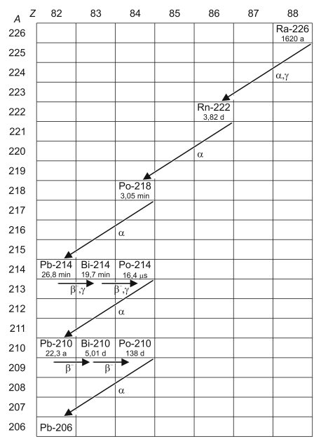

Desintegración isotópica del radio 226 : Rn-222 (α) → Po-218 (α) → Pb-214 (β) → Bi-214 (α) → Pb-210 (α) → Pb-206 (3.8 d) (3 min) (26.8 min) (19.7 min) (20.4 a), este elemento está asociado a la minería del uranio, el radio 226 tiene un periodo de desintegración de 1620 años :
En la grafica se observa el tiempo de desintegración media, hasta alcanzar un elemento estable tras la transmutación, todos los elementos radiactivos terminan trasmutando en plomo que es estable, es su respuesta a la inestabilidad que poseen para alcanzar un estadio de equilibrio, bueno espero que te haya servido de algo este tocho ^^

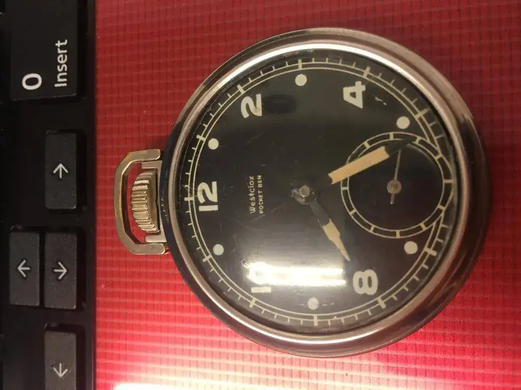

Ahora si estoy asustado. Tengo otro reloj del cual os envio una foto. Tenia los numeros y agujas en un color ya gris casi. Lo desmonte y limpie los numeros y agujas las cuales han quedado blancas. Ahora veo que tambien podria estar hecho con radio.
No tenia ni idea pensaba que era pintura fosforescente. Porque la fosforescente no es de radio verdad ?. Me equivoque no lo sabia.
